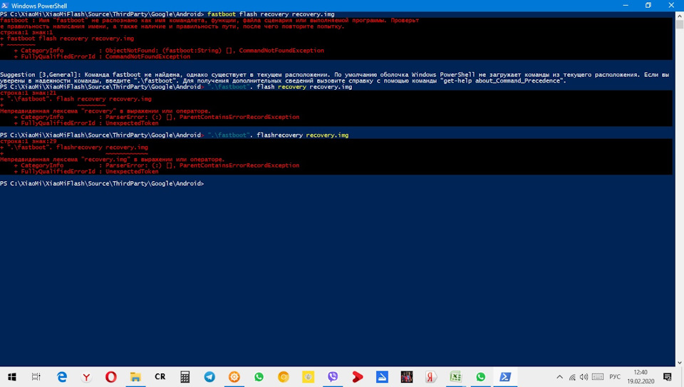

На телефонах xiaomi для получения рут прав необходимо обязательно разблокировать загрузчик. Как это сделать показано в видео ниже.
Разблокировка загрузчика:
После разблокировки загрузчика необходимо получить рут права. Как это сделать показано в видео ниже.

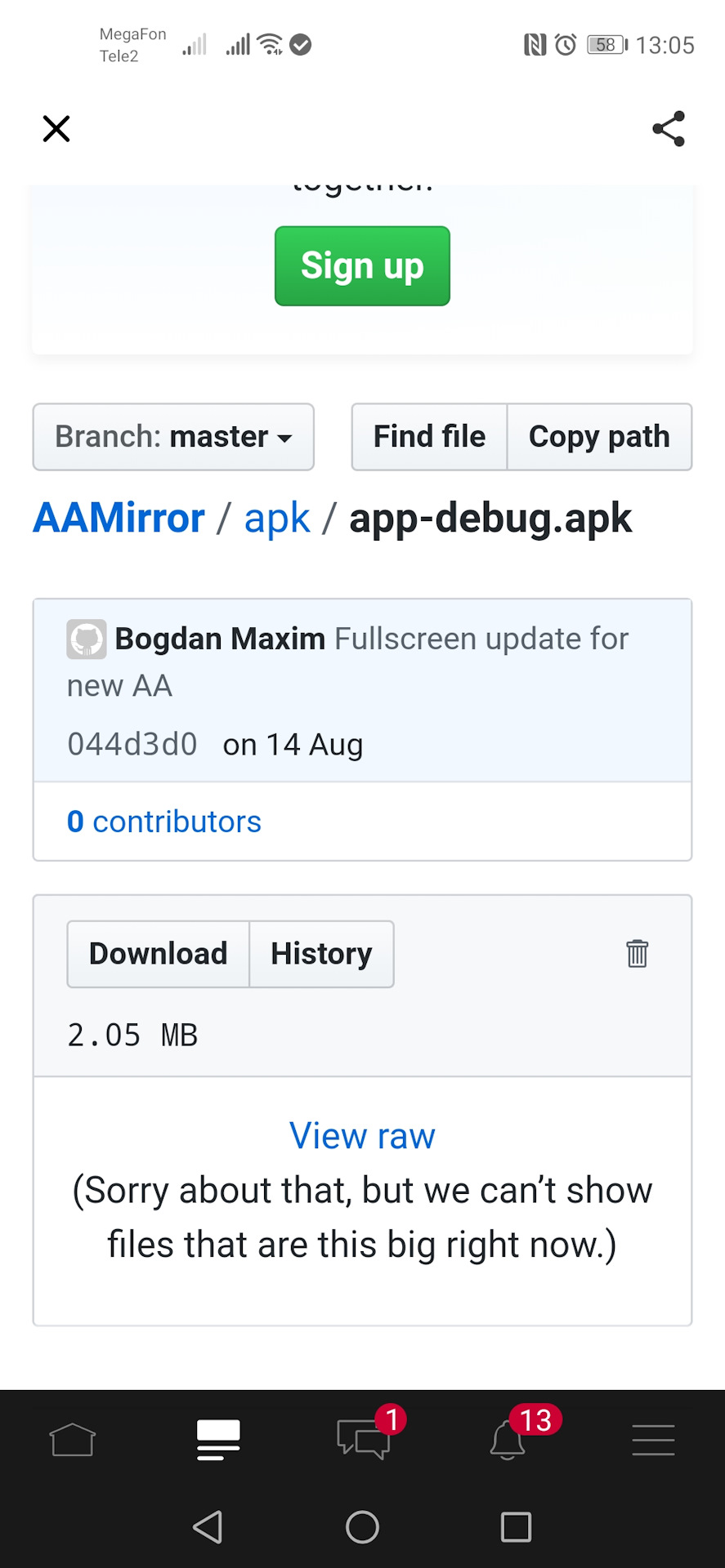

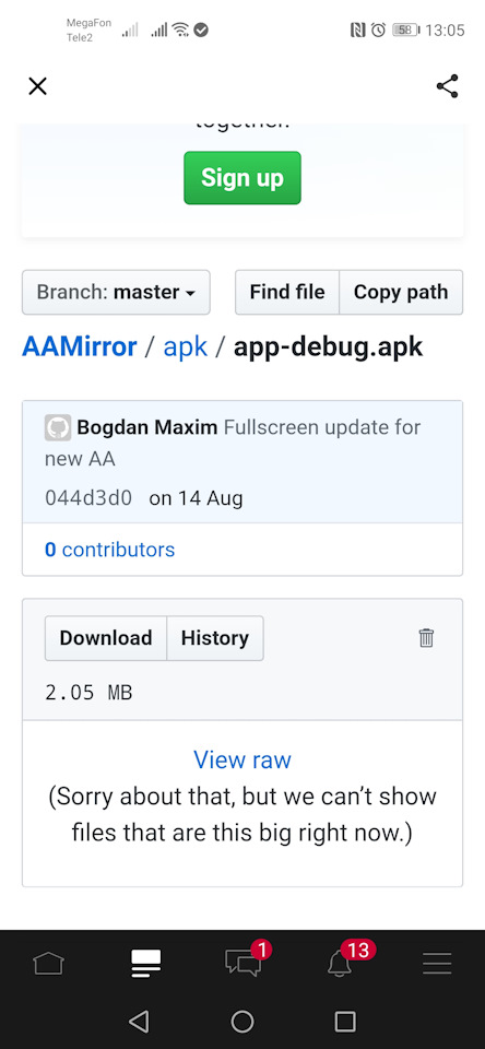

1. Устанавливаем последнюю версию AA Mirror:
github.com/slashmax/AAMir…ster/apk/mirror-debug.apk

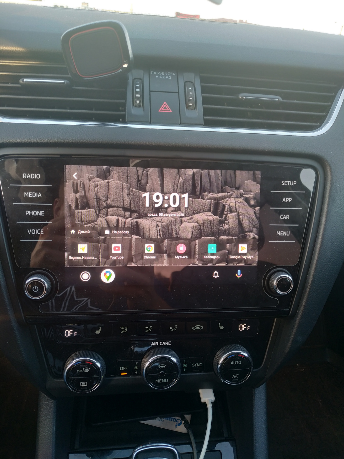

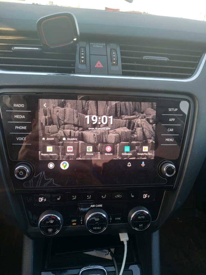

9. Далее просто подключаем телефон по кабелю к ГУ авто и на ГУ, когда загрузится Android Auto нажимаем крайний левый кружок и из меню выбираем AA Mirror.
Радуемся жизни)

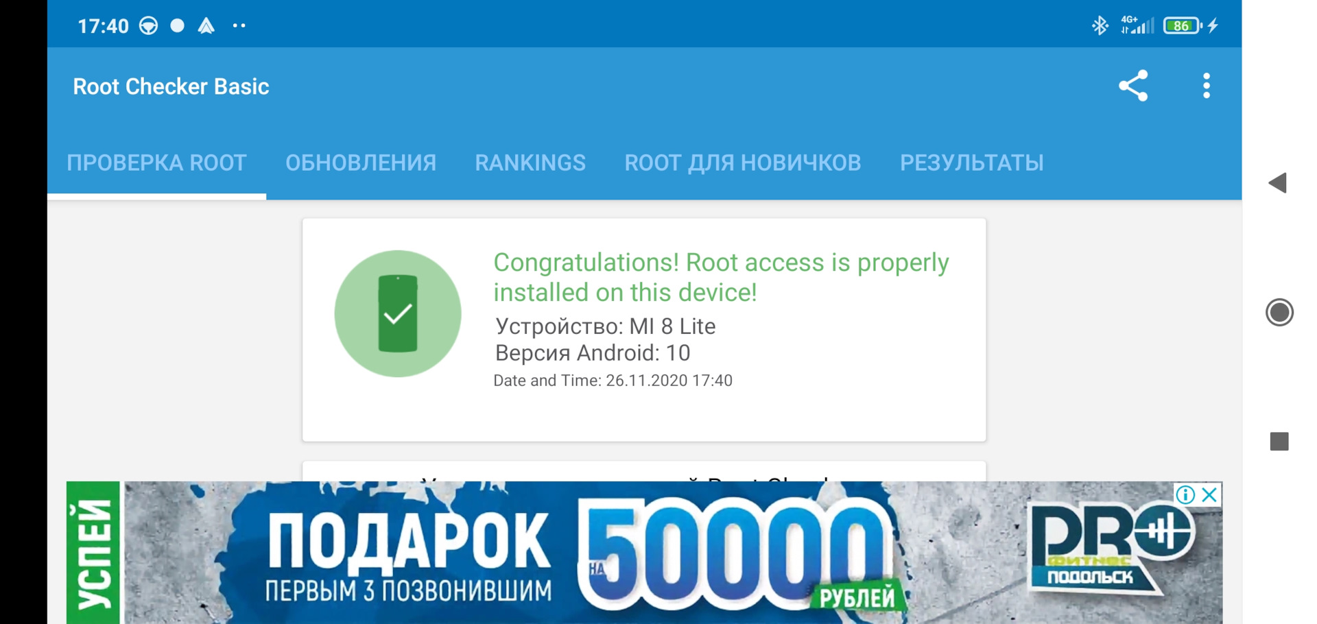

Скорее всего рут права слетели после прошивки телефона.
Чтобы убедиться, установите например рут чекер и кернел и посмотрите есть ли рут на теле.
В том то и дело что есть, через аамироу работает а через скрин2 нет(

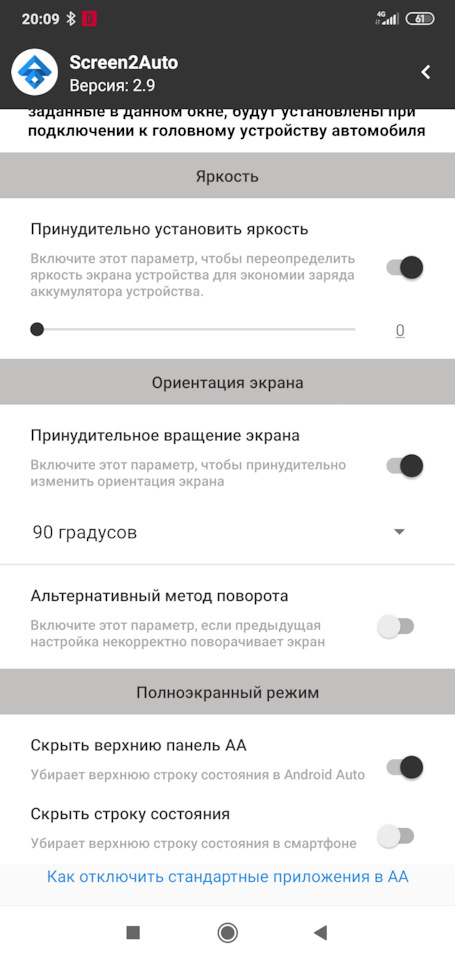

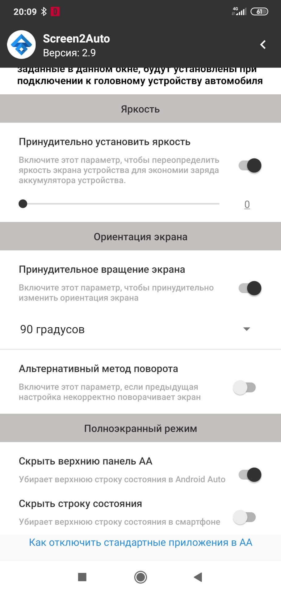

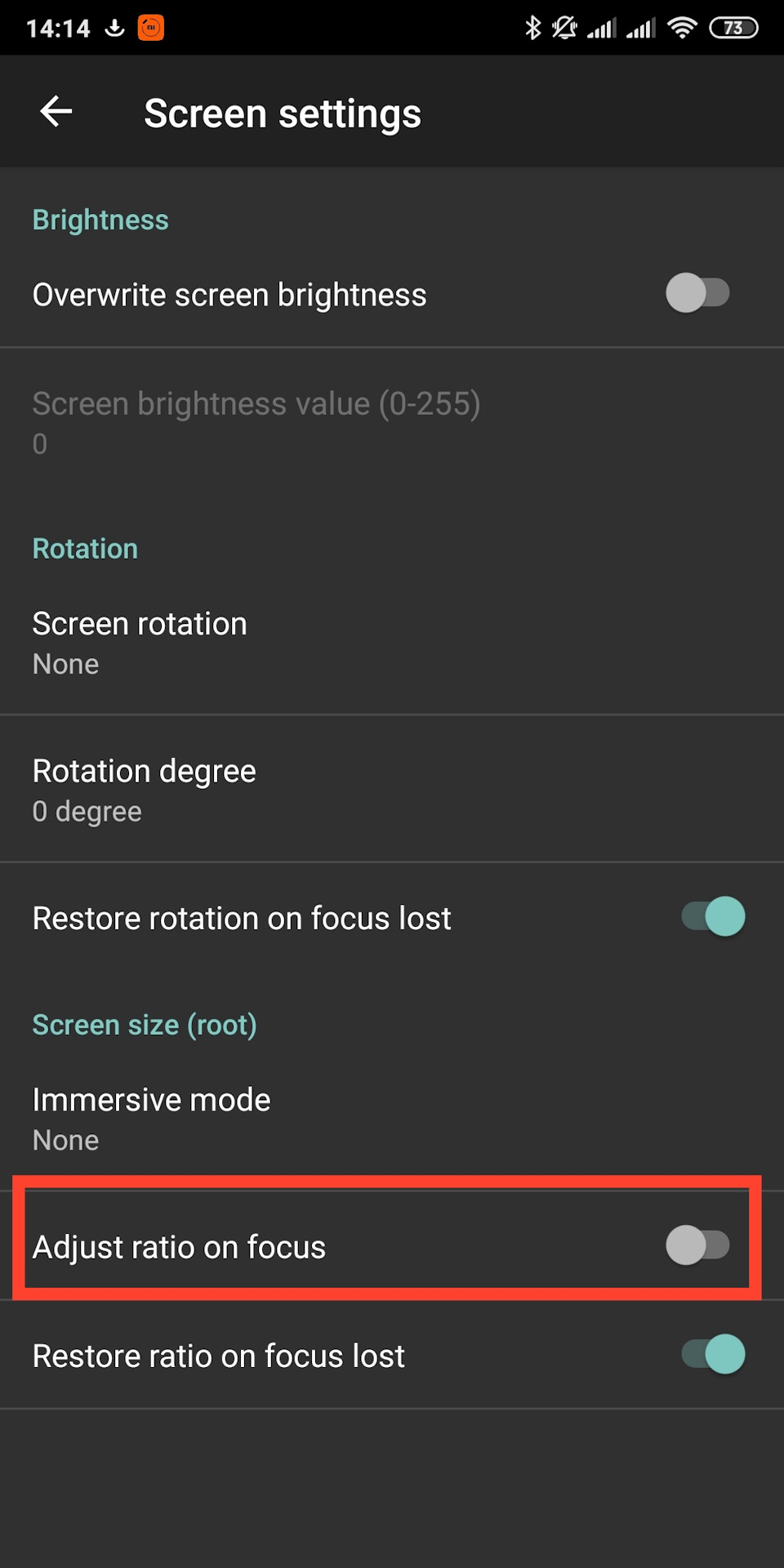

Спасибо большое, пользуетесь приложениями для переворота экрана? Ото иногда вертикально показывает.
В Screen2Auto в настройках можно выставить, чтобы автоматически переворачивал на нужный угол. Сторонними не пользуюсь
У меня, вот так настройки переворота, у вас так же? И еще 1 вопрос с вашего позволения, как я понимаю, то ли телефон в экран блокировки переходит то ли еще что, может появится изображение вертикального зеркала телефона и какой-то кружек, как я понимаю в самой программе… при этом им сколько не води, обратно включить те же Яндекс Карты не получается что это может быть?не могли бы вы дать скриншоты с настройками скрин2авто у вас на телефоне, вы уже давно пользуетесь, наверно пришли к хорошей конфигурации настроек.

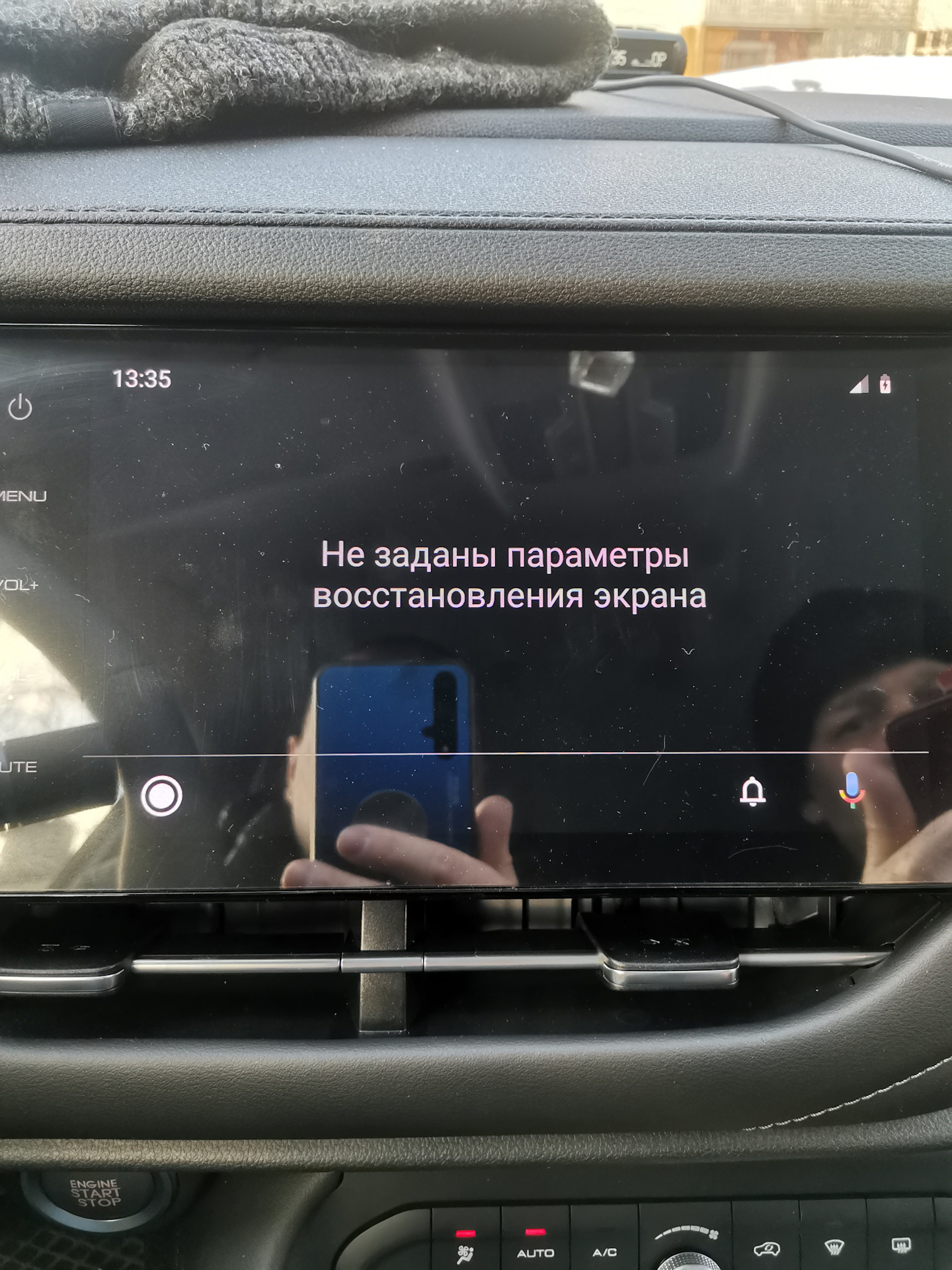

теперь ни то, ни то не кажет-черный экран и всё…попереставлял и пообновлял всё по нескольку раз.ничего не помогает.нет зеркала…
Ну тут нет смысла это все пытаться обсудить и решить, гадая на кофейной гуще. Вам прямая дорога на 4pda в профильную тему.

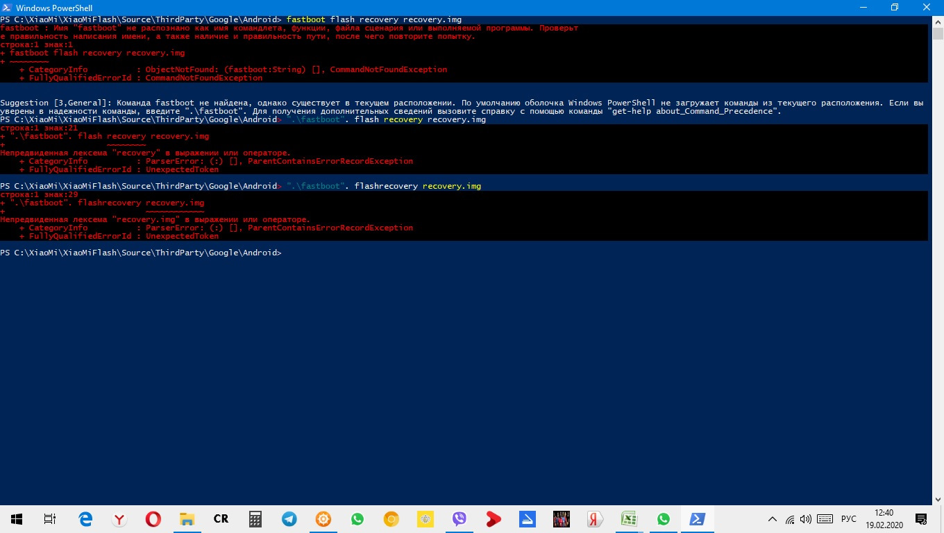

У меня проблема с установкой самой проги на комп. Когда вызываю командное окно, не принимает в нем команду фастбут. Десятая винда не дает делать рекавери файлу рекавери. Печалька.
Делал все на десятке, проблем не возникло.
Ну вот у меня так ругается, что делать не знаю, моих знаний недостаточно. :)
Сейчас нет возможности сесть за комп. Завтра попробую глянуть.
Спасибо, буду ждать.

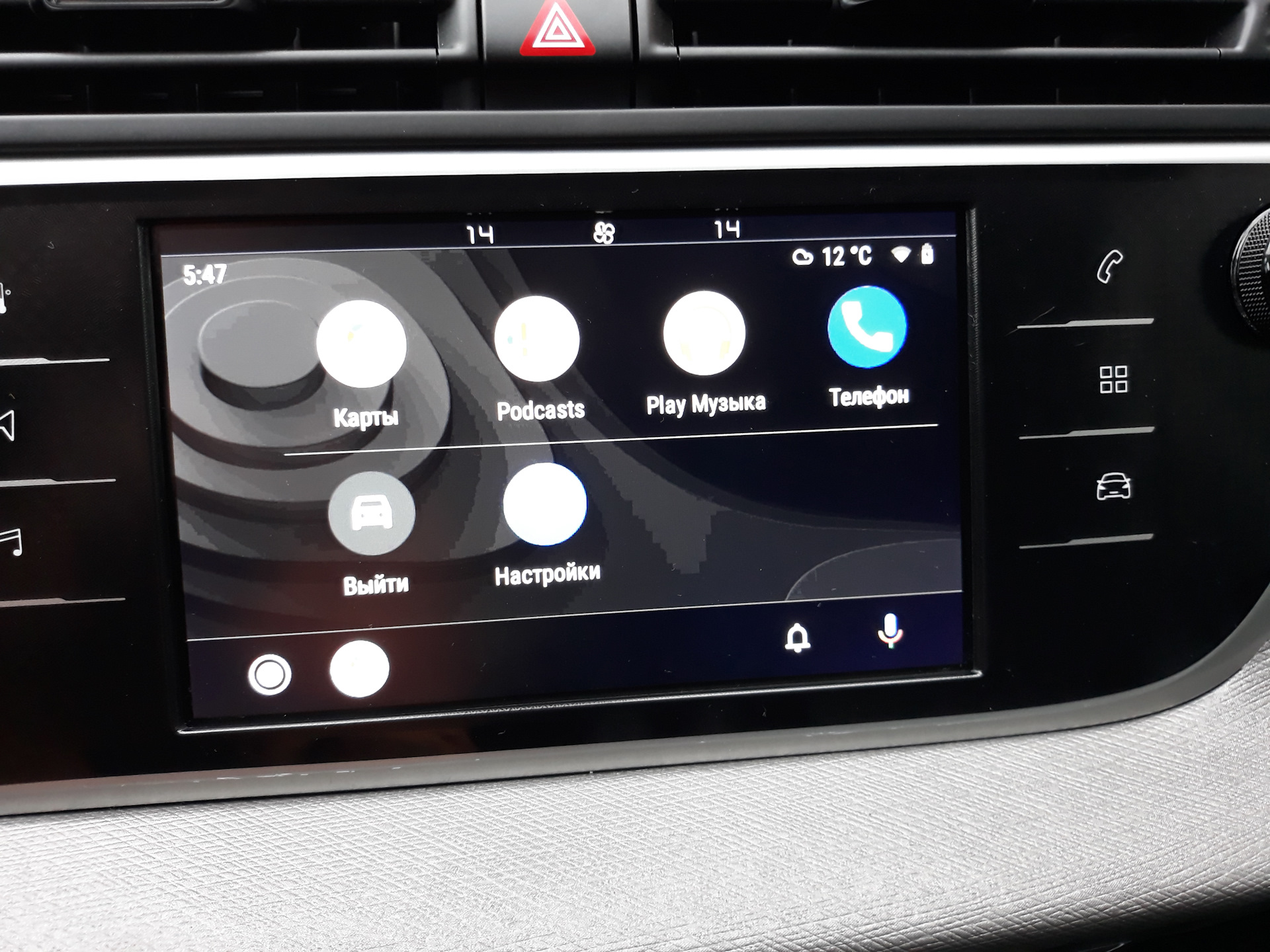

Skoda Superb 3v MIB2. Сделал как тут рассказанно, всё работает! Кроме Тача, он действительно работает как то криво… Установил на старенький Samsung S4 I9515. Пробывал с Навигацией.
Запустил концерт с карточки, и на ходу смотрел и слушал песни в ГУ.
Тач работает корректно. Он работает криво, если масштаб изменить принудительно

Всё работает, но с масштабируемостью не очень. В целом конечно удобно иметь яндекс.навигатор на ГУ…

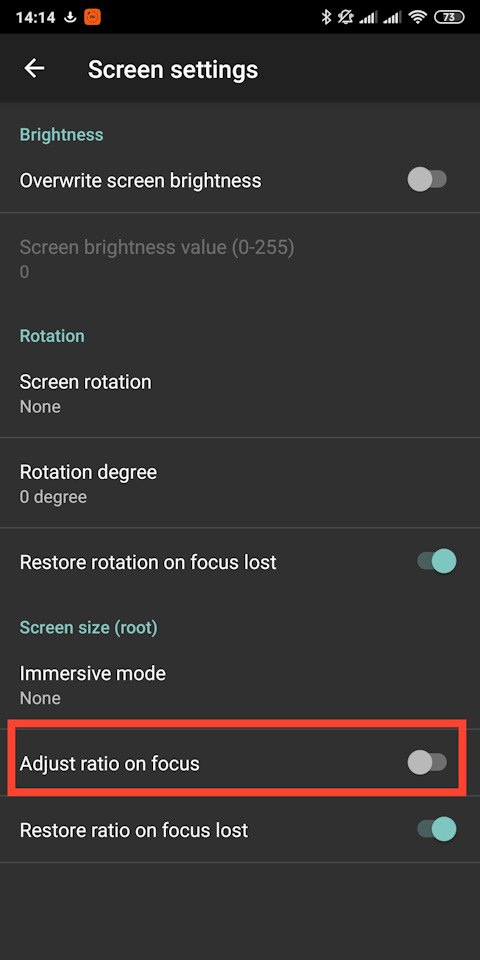

Чтобы масштаб изменить, надо в настройках AAMirror включить ползунок на "adjust ratio on focus".
Я не включаю, так как тач на ГУ после этого криво работает. Проверьте у себя, может у вас будет адекватно работать тач.
именно так он себя и ведет (тач) при этой настройке.

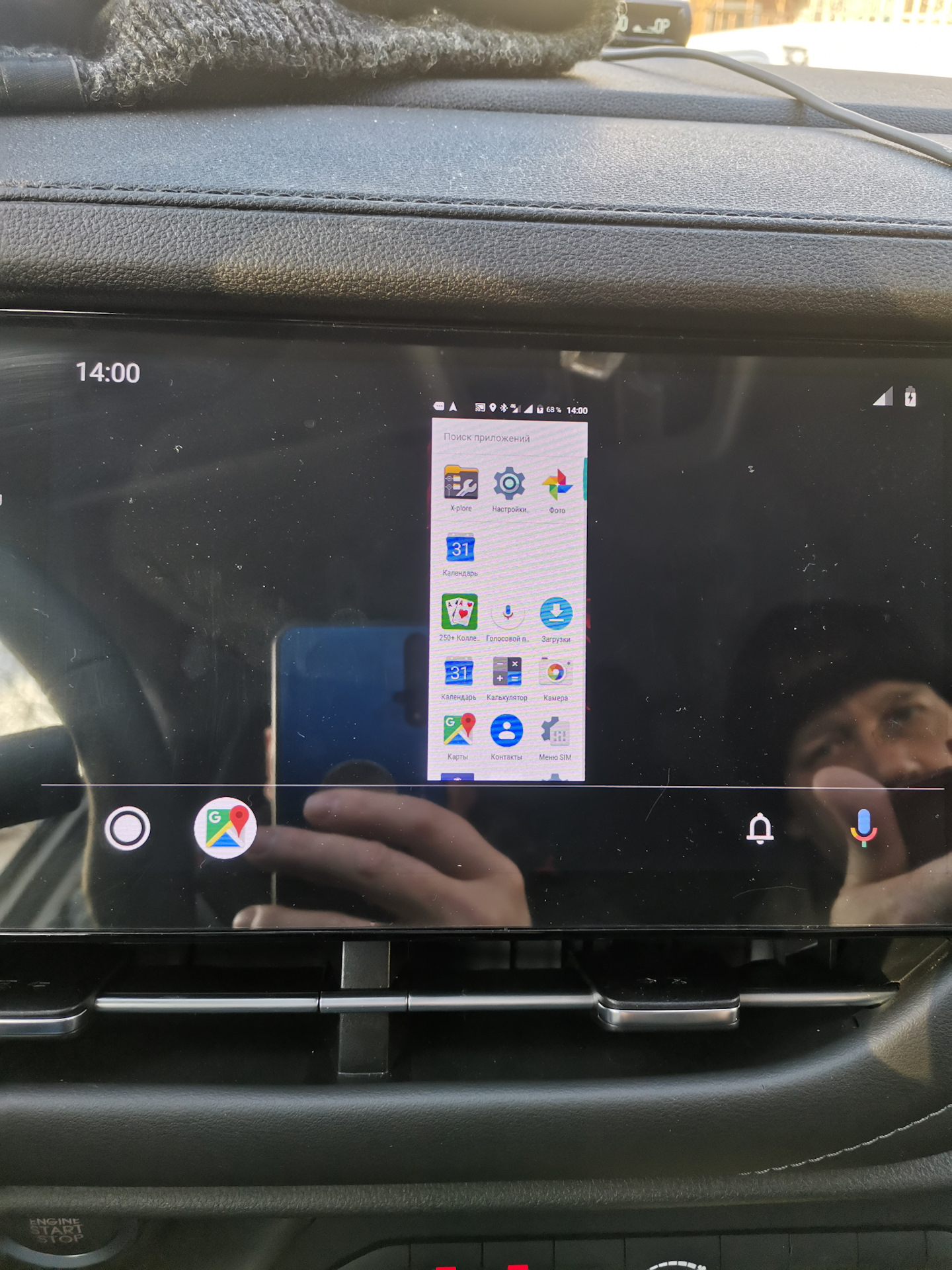

Samsung Galaxy Note 9, android 9 два дня убили и тишина! Грешим на версию 9?всё рутировано, пропатчено и не получается!

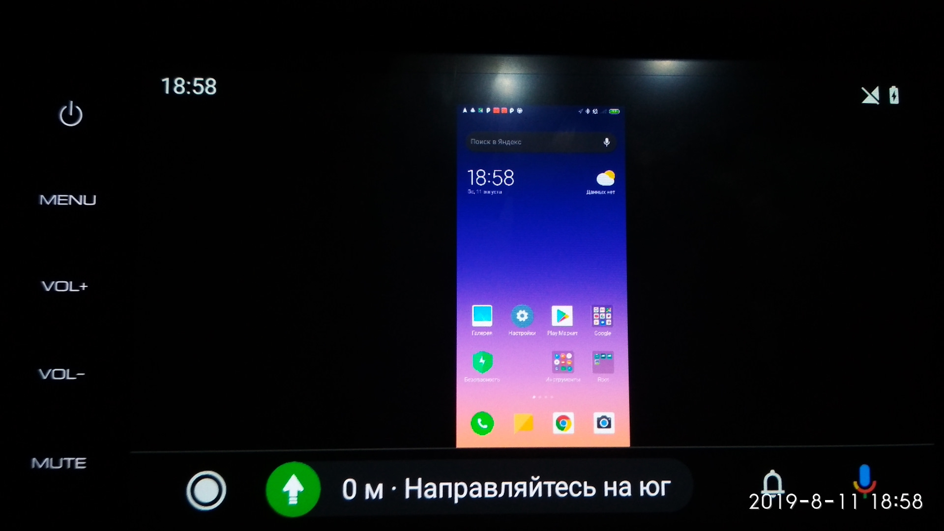

Вот так ГУ выдаёт
Вы AAMirror Plus установили? У меня в посте обычный AAMirror.
Если вы установили AAMirror Plus, то перед началом работы AAMirror Plus нужно зайти в "настройки восстановления экрана" и выбрать "восстанавливать текущий режим экрана", текущие настройки запомнятся и будут восстанавливаться.
Зеркало получилось, теперь не можем во весь экран сделать
JimBoroda
Так чтобы во весь экран было, надо телефон развернуть горизонтально и во весь экран будут работать только приложения в горизонтальном режиме. Сам экран телефона отображаться будет именно так, как у вас на фотографии

По вашим ссылкам не получается скачать
У меня все скачивается.
Попробуйте:
1. Скопировать ссылку и открыть через браузер, а не напрямую перейти.
2. Попробуйте нажать ссылку View raw
Либо 1 либо 2 сработает. Если все равно не будет скачиваться, значит у вас какая то проблема.

Вроде все сделали как тут описано, но у меня только навигация появляется и телефон, одноклассники музыка.
У вас приложения открываются через ГУ, так же как на видео про шкоду?
Добавьтесь в группу владельцев f7. Там есть видео с примером работы AAMirror на ГУ f7
