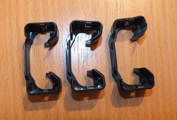

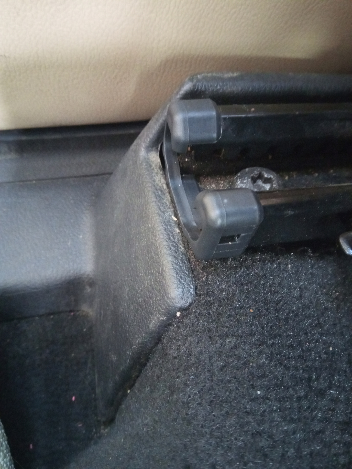

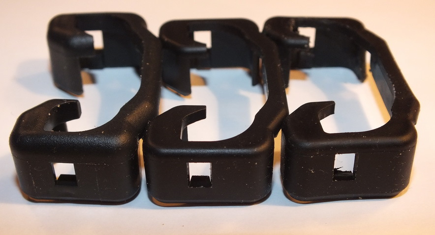

С одной стороны это мелочевка, но с другой … на крайних сиденьях внешние салазки могут при неаккуратном выходе из машины повредить обувь. Не зря крайняя заглушка отлетела и выглядит поношенной, частенько ее сбивали раньше. Что бы найти код заглушки пришлось прилично покопаться, но кто ищет — тот всегда найдет!

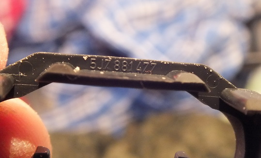

Найден код 2023887 FORD, цена правда 223 р… Пока искал, попадались комплекты из 4-х заглушек на али, но для тигуанов. Копаясь на драйве нашел отчет про замену заглушки на шкоде Alic www.drive2.ru/l/468598937570247345/ и по виду очень похожа на оригинальную Фордовскую. Глянул цену — 30 р, за такую можно и нужно попробовать! Заказал и оригинальную и от фольксвагена 5J788147747H VAG.
Фордовская пришла за 3 дня, а вот вагеновскую пришлось ждать больше недели. Но это уже не суть. Главное что в итоге пришло.

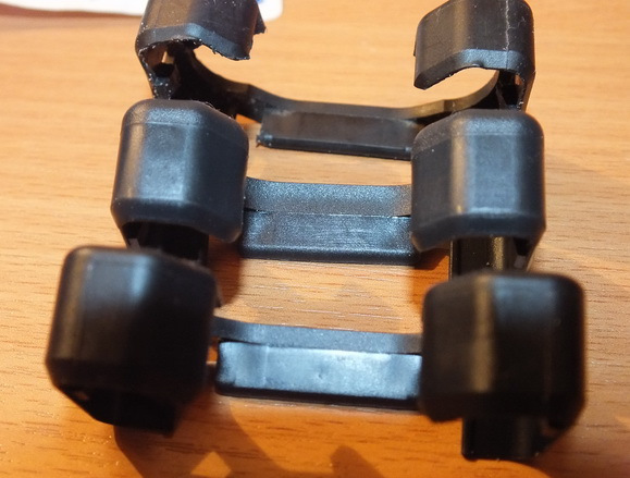

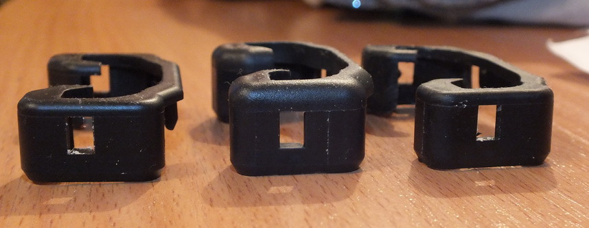

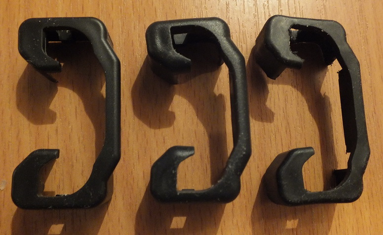

А дальше несколько фото для визуального и наглядного сравнения:
И что я хочу сказать, ВАГ-овская за счет толщины более упругая, села с небольшим натягом и сидит как влитая без каких либо люфтов. А оригинальная фордовская села легче, но при этом и люфтит и снести ее неаккуратным движением запросто. И все остальные стоящие на машине эти заглушки люфтят. Выбор в пользу ВАГ-овской более чем очевиден, да и цена вменяемая.

Спасибо за номерок! Купил две, одну поставил, вторая прозапас. Не китай, смотрится как оригинал. Красота…
Привет! Купил на пробу несколько, заменил только крайние. Налазили конечно с трудом, цветом немного отличаются, нужно тогда все менять, но по такой цене выходит за все как пачка сигарет. Но боюсь если нужно будет Снять — сделать это будет трудновато))
А зачем снимать? Если только капитально всю механику салазок разбирать и то, по цене двух. А так думаю если надо капитально снять — можно феном погреть и снимутся.
