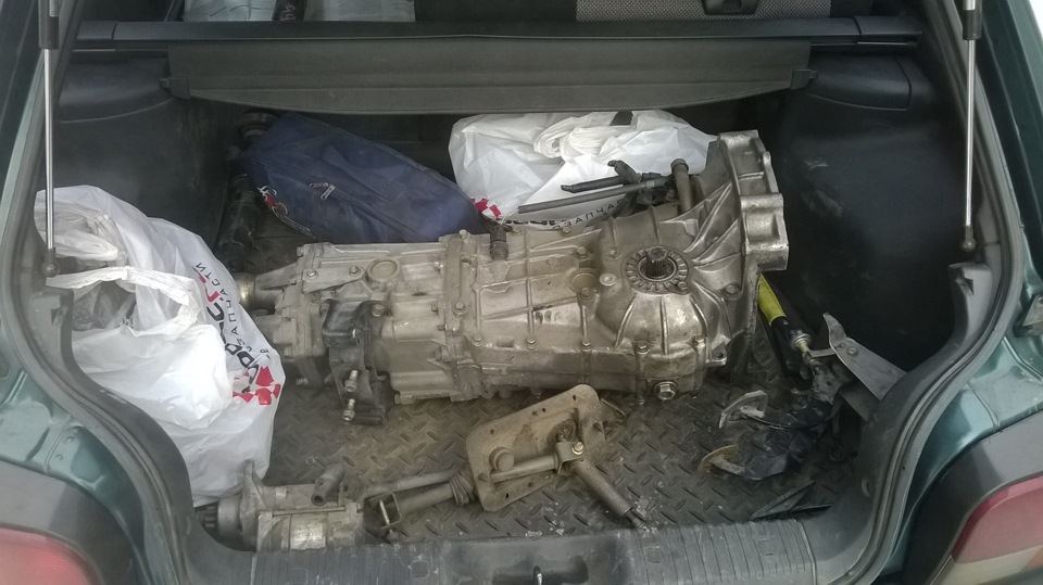

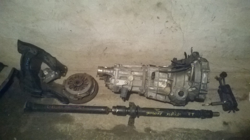

Контрактное:

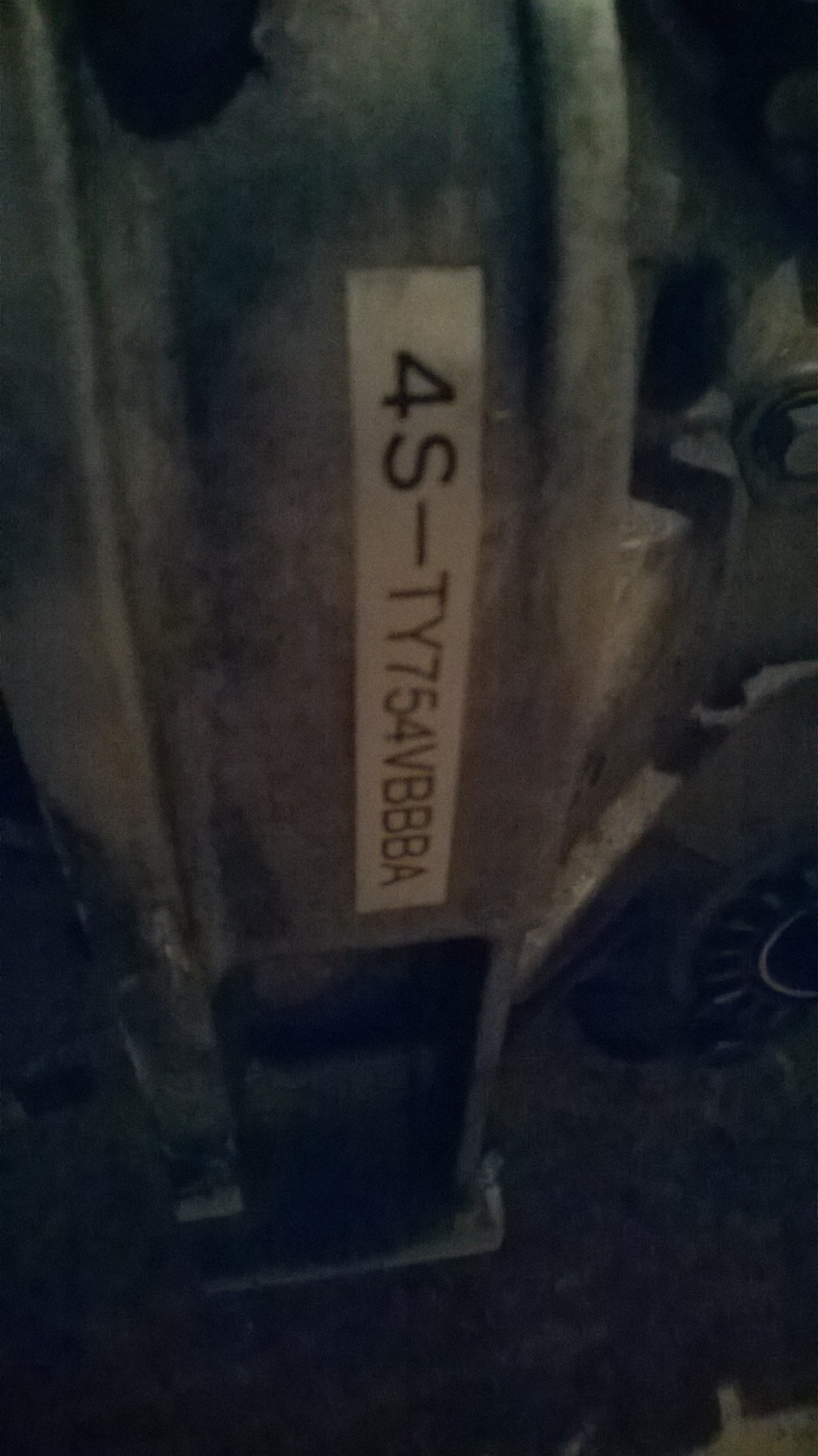

-Коробка, корзина сцепления, маховик, болты маховика, болты корзины, кулиса — от Legacy TwinTurbo (4S-TY754VBBBA, ГП 4.1, такая короба ставилась на B4 RSK и GT-B)
-Кардан от Импрезы GDA,
-Редукторный стартер-не знаю от какой субару, но под механику :)

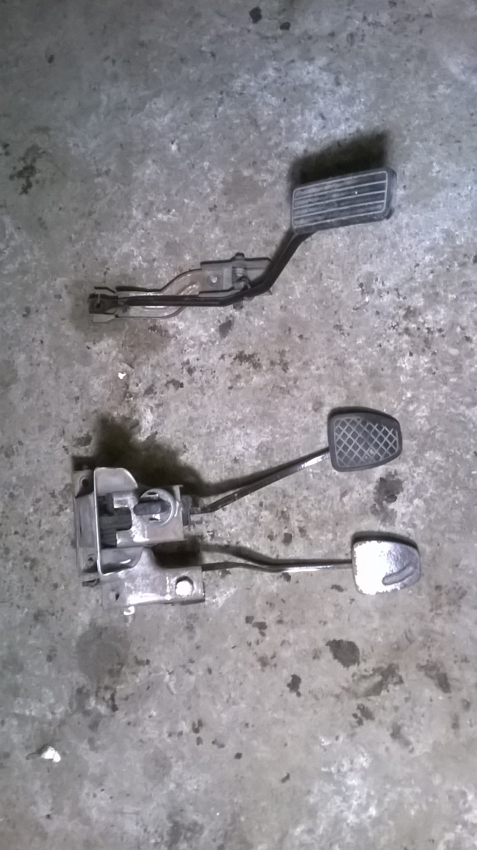

-Главный цилиндр сцепления-от Импрезы GD.
-Траверса под МКП-Импреза GC8.
-Педальный узел-тросовый, от Импрезы GC, переделан в гидравлический. Мы не ищем легких путей ))
