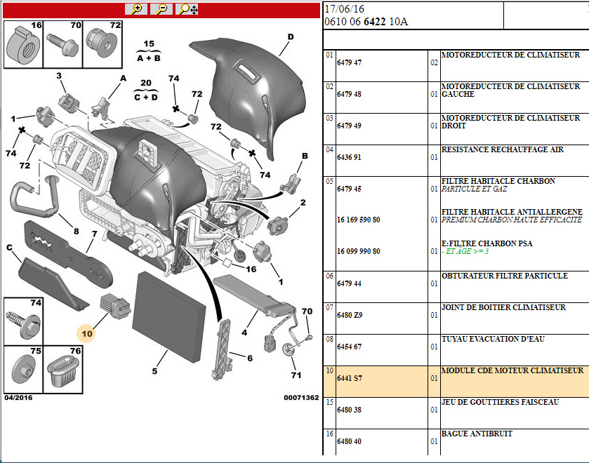

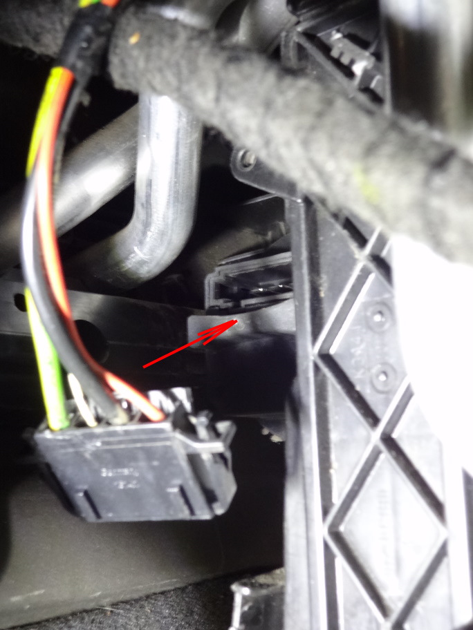

Вот он на схеме:
Находится он рядом с салонным фильтром, впереди от него:
Действительно, добраться не сложно, хотя очень неудобно. Недостаточно гибкий я )
Нужно немного повернуть его против часовой стрелки и вытащить.

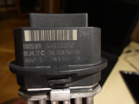

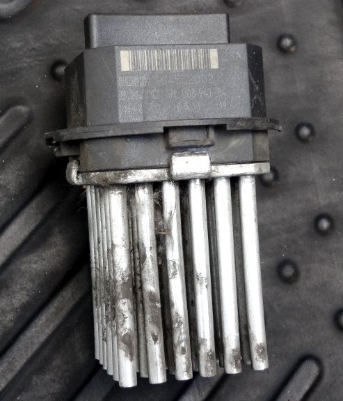

То же самый BEHR, что и в посте Сергея из Финляндии. Ежик охлаждения весь грязный. Он стоит до фильтра — не самое удачное расположение, но, видимо, по другому не получилось.

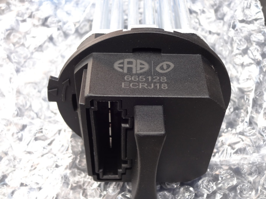

И тут, как потом оказалось, я совершил ошибку. С деталями типа ZZVF уже связываться не хотел (был опыт с датчиком на другой машине), но подумал, что итальянцы не будут же паковать плохие запчасти.

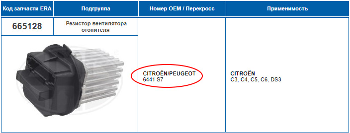

Все проверил по каталогу:

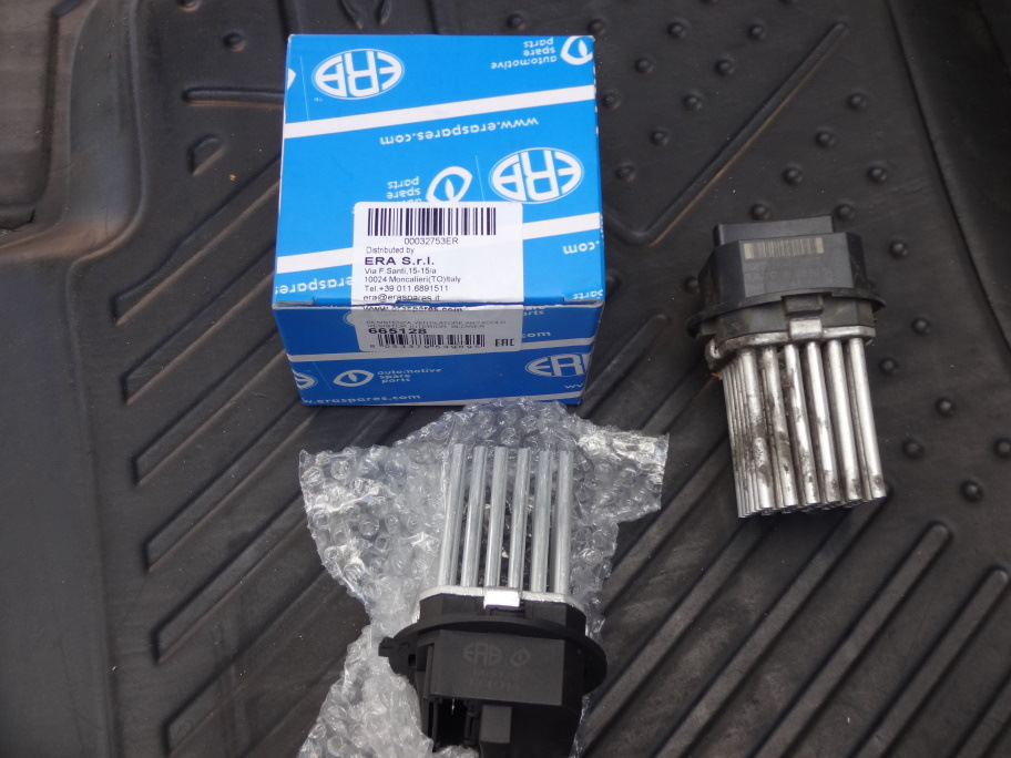

И купил модуль управления ERA 665128, чуть дешевле 3 тыс.
Вот такой красивый новый ёжик.
Быстро поставил новый модуль на место.
И тут — жестокое разочарование: вентилятор работал теперь на средней скорости, но точно так же не реагировал на управление. Кондиционер не включался, точнее включался и сразу выключался, хотя лампочка A/C продолжала гореть.

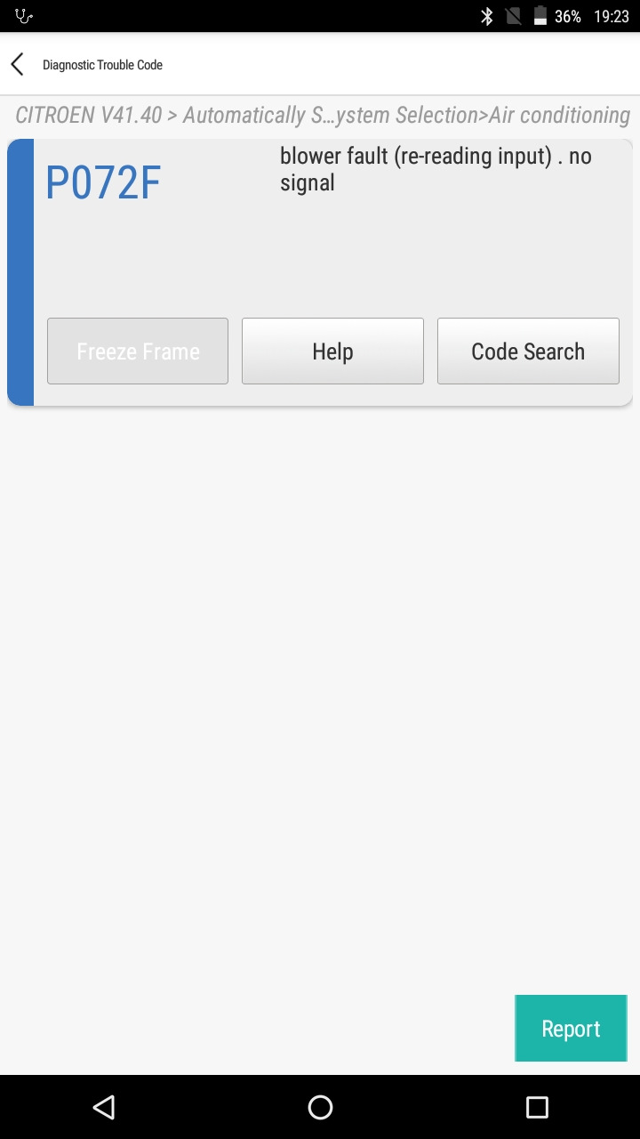

Ошибка по климату сбрасывалась и тут же появлялась снова:
В разделе "Поток данных" в строке "Напряжение на вентиляторе" светилась безумная цифра 25.1 V, и никак не менялась при изменении скорости на дисплее.

Житель Великобритании. Citroen C5 X7. Аналогичная первоначальная проблема — вентилятор на максималке и не регулируется. Он также нашел в продаже HELLA BEHR, за 40 фунтов. И ему показалось, что это дорого. Заказал на ebay китайский аналог в 2 раза дешевле. Поставил. И все, как у меня — средние обороты и нет регулировки. Он решил, что деталь бракованная, отправил продавцу, и ему прислали другую. Поставил. То же самое. Короче, 3 страницы форума и разных советов и догадок, про проводку, плохой вентилятор, неисправный BSI, и тд и тп.

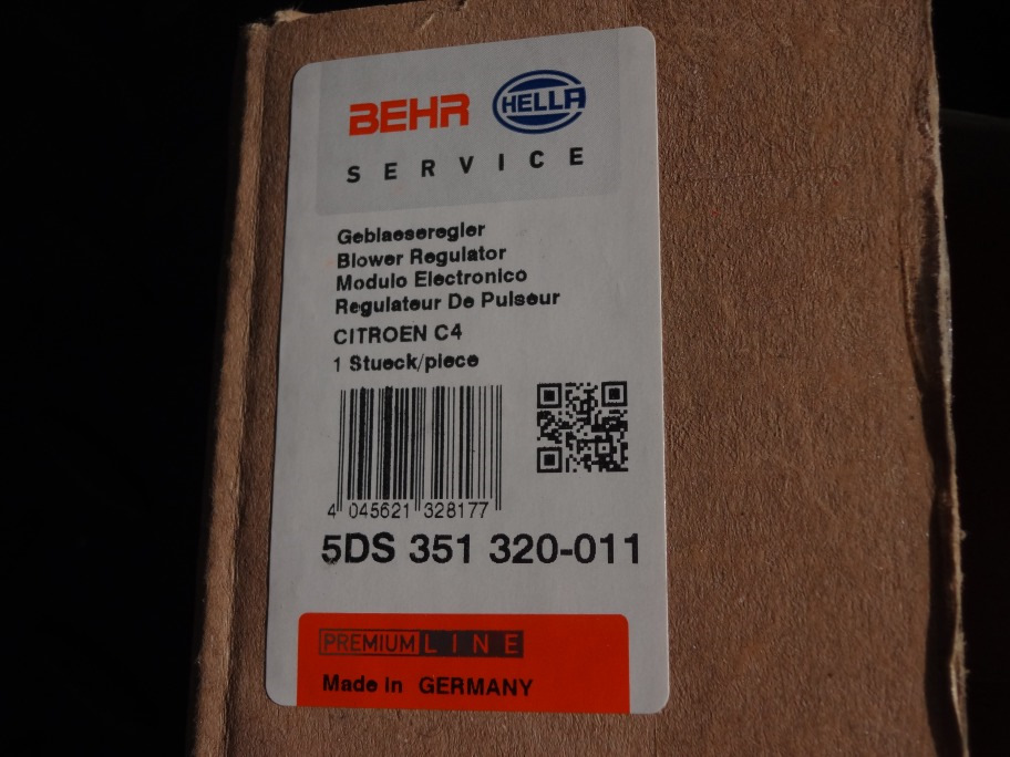

И в конце — его пост. Решил таки он попробовать купить HELLA, ту, за 40 фунтов. Поставил. И все! Все стало идеально работать.
Слава Богу, продавец неохотно, но согласился взять назад эту ERA, и обменять ее на HELLA BEHR, с доплатой около 1 тыс.
И у меня все сразу заработало!
Даже не успел сфоткать новый модуль от HELLA, так хотел уже скорей его поставить и проверить. Сфотографировал только коробку:

Получается, что китайские клоны (а ERA, видимо, просто пакует китайское) — не совсем клоны, наполовину. Возможно, они даже работают на каких-то других моделях — С3, С4, 307, 407. Но только не на C5 X7!
В то же время, в их каталогах заявлено, что они — аналог PSA 6441 S7. Но они не аналог, а что-то вроде Лексии с алика, которая подешевле и которая не Full-Chip )
