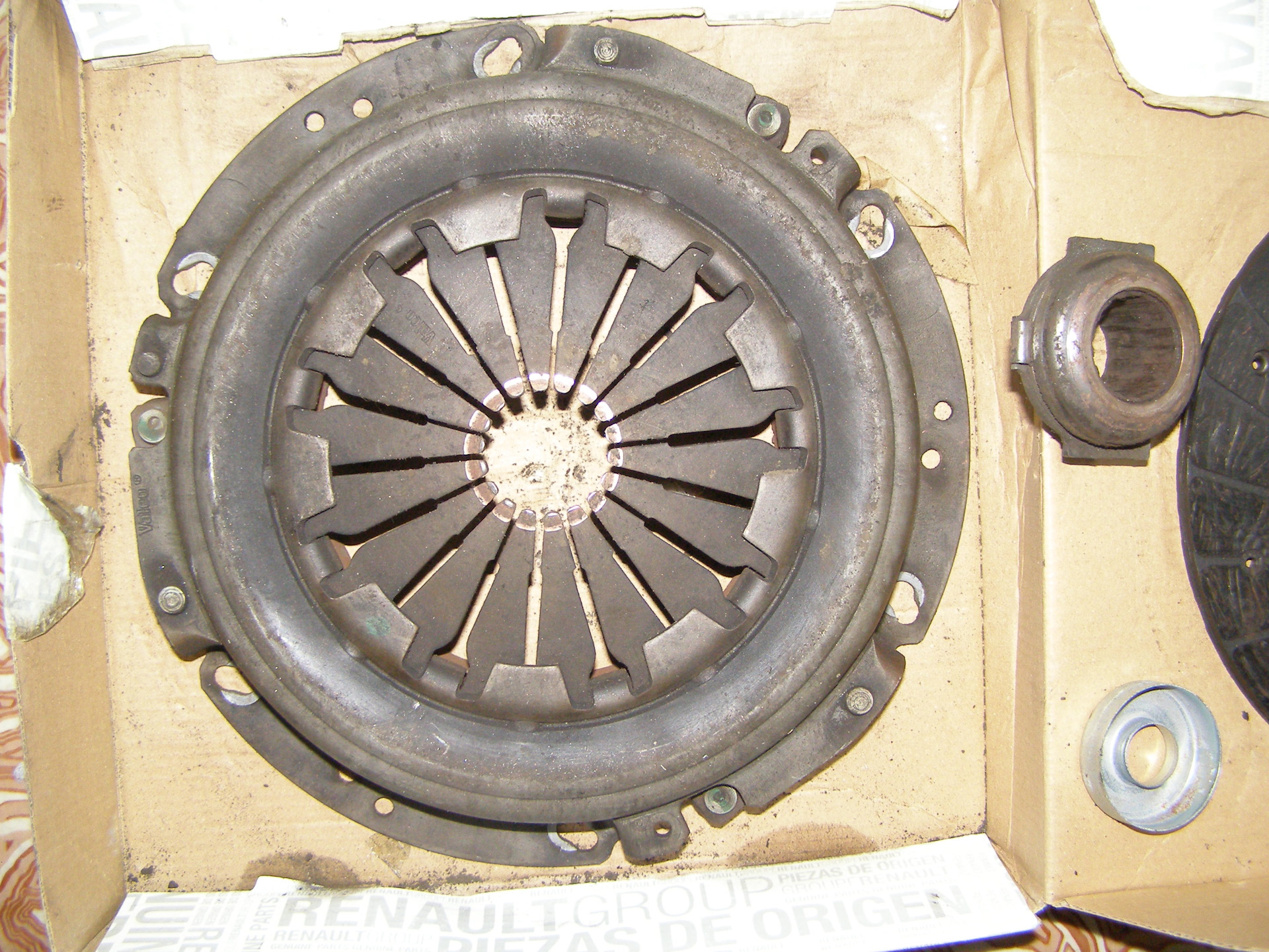

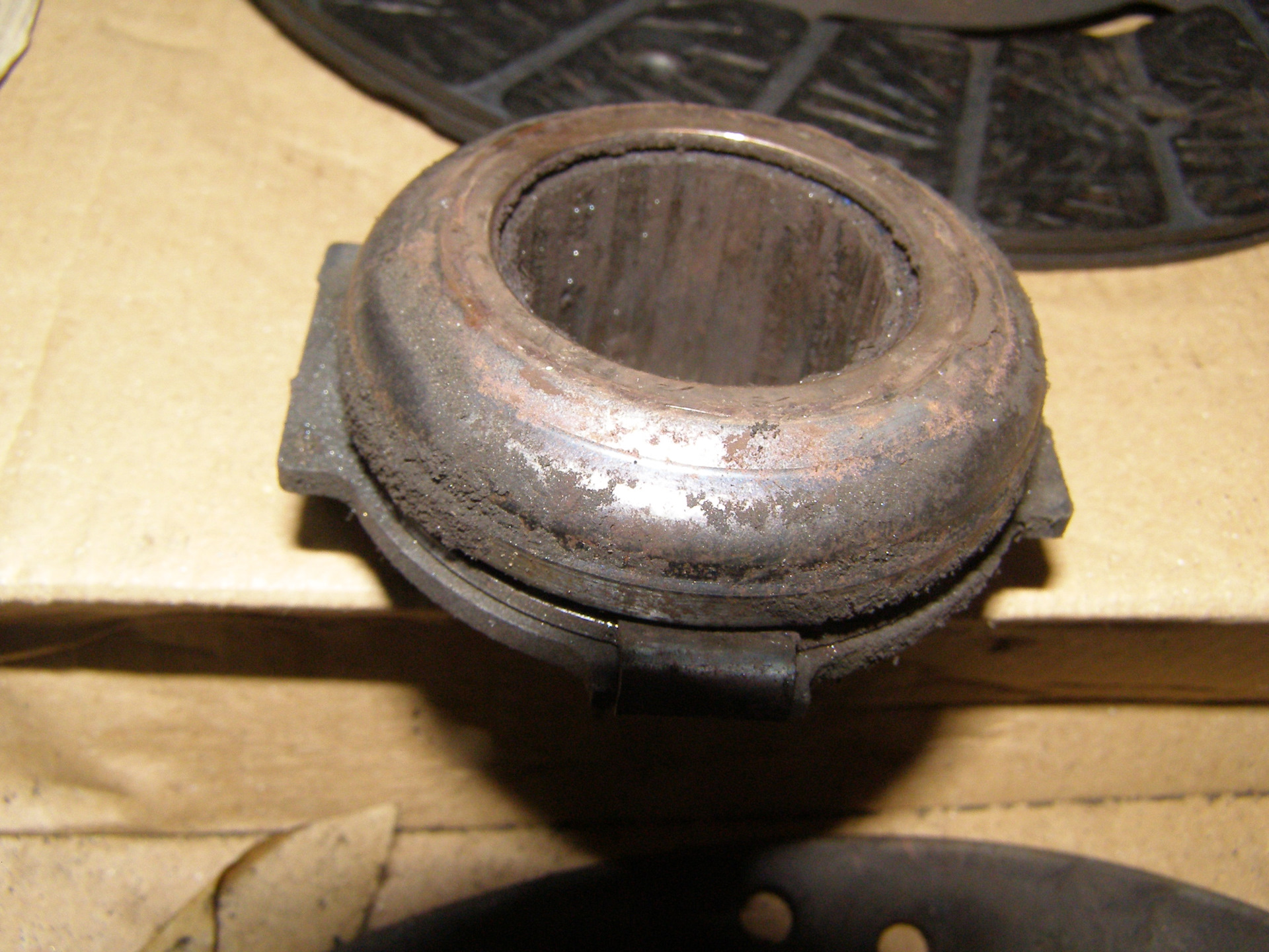

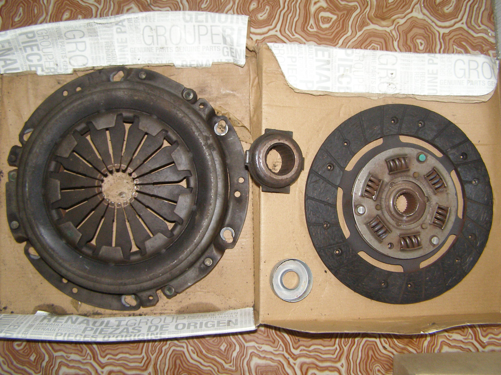

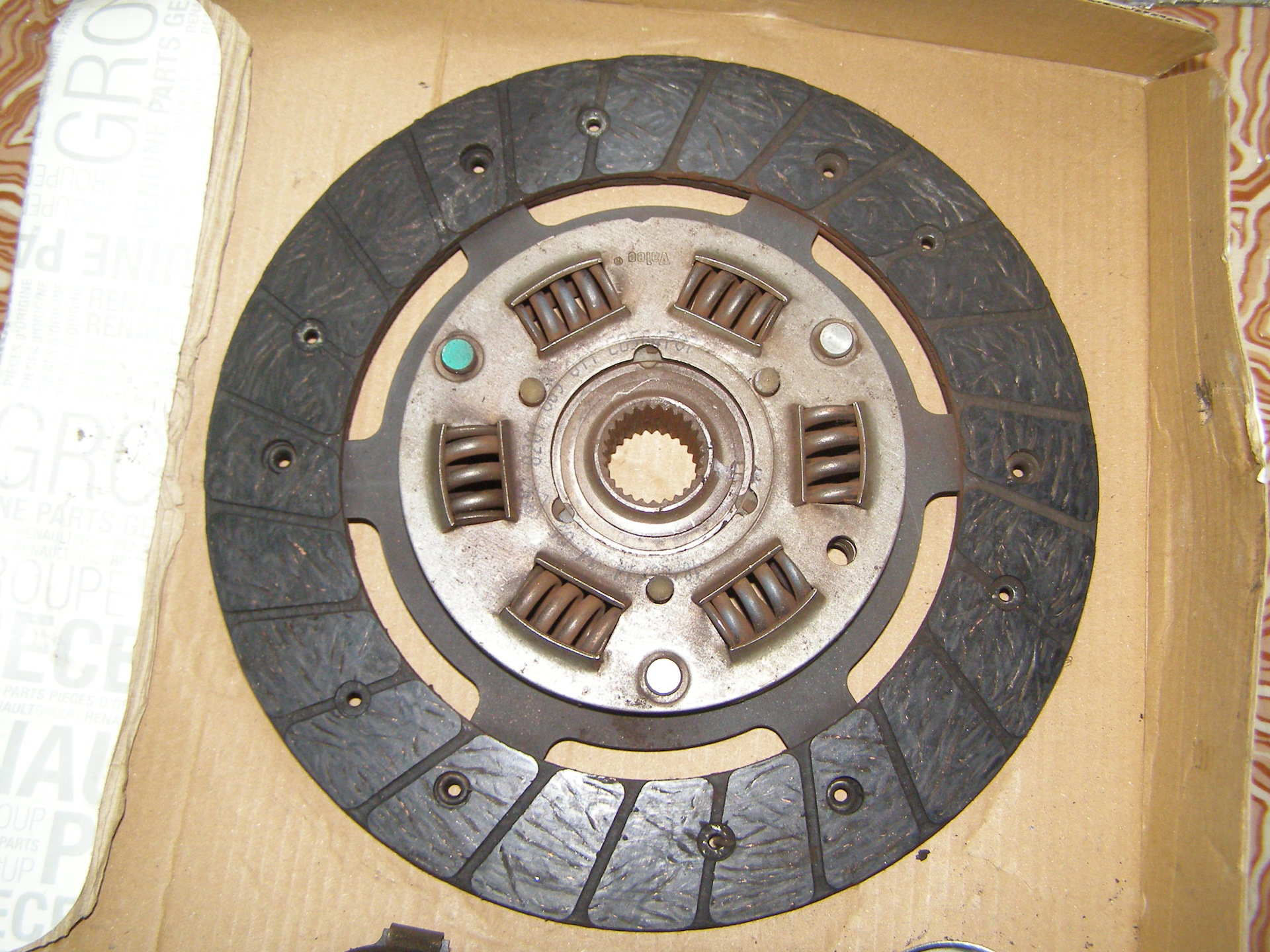

В общем на фотках видно, что еще бы походило. Диск имеет запасец. Выжимной крутится, но где то чуть заедает — надо посмотреть его, может промазать. Оставлю — мож пригодится…
Новое сцепление — почему то мягче. Конечно не убрал я то, что хотел — машина как ехала на определенных оборотах с определенной скоростью, так и едет. Прибавилась вибрация при трогании — пока списываю это на притирку сцепы — если будет продолжиться приеду обратно в логан гараж.

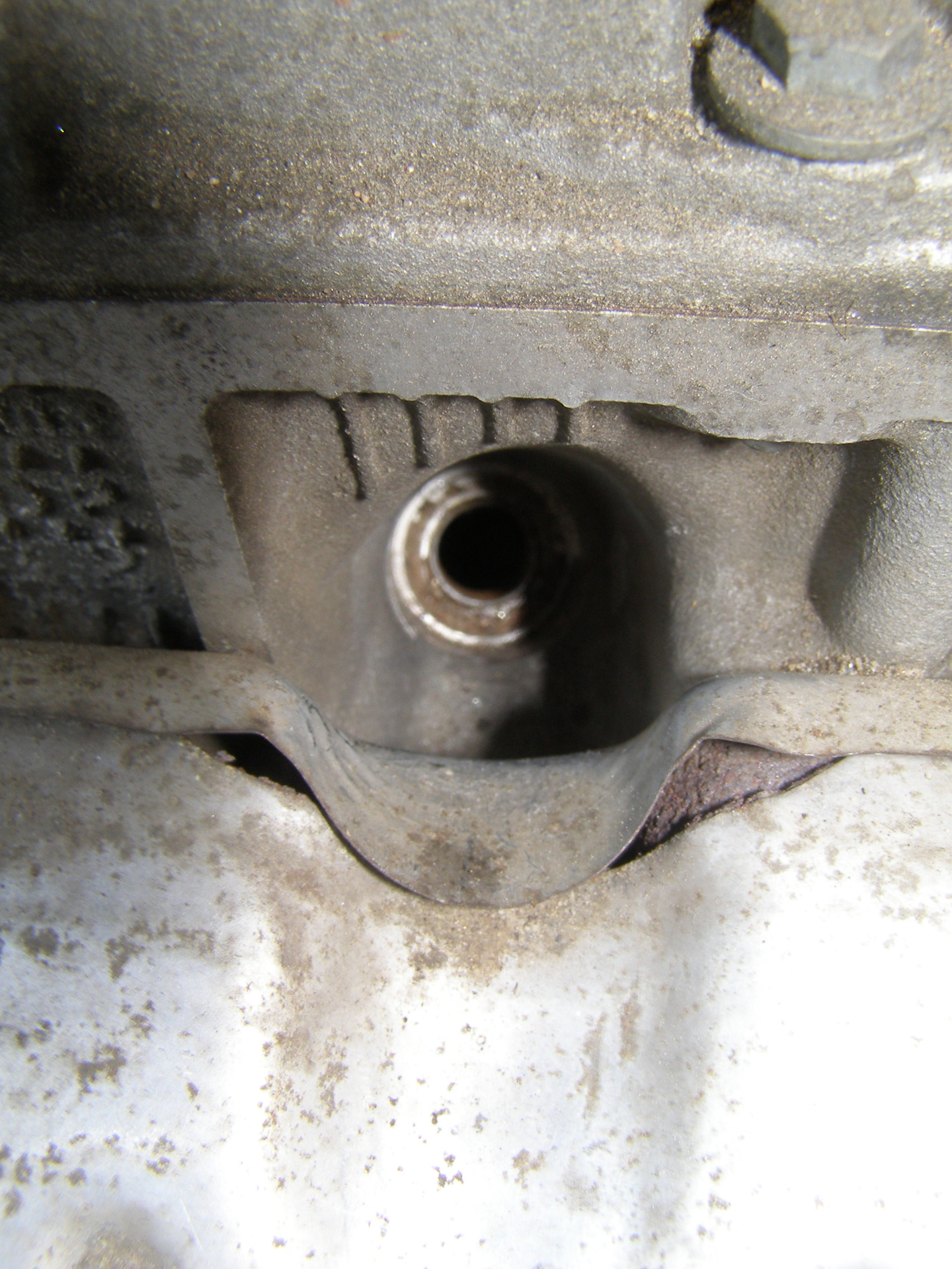

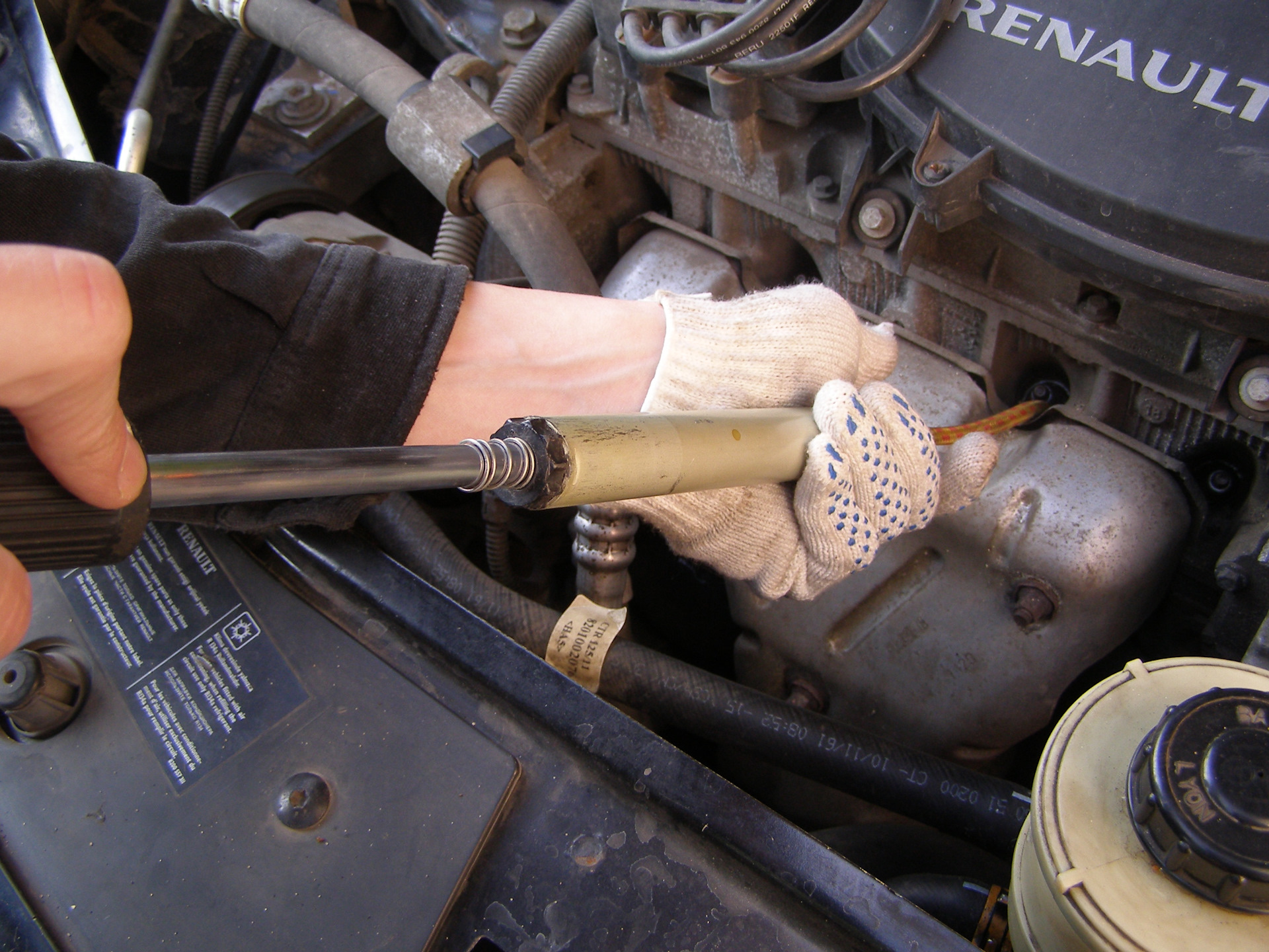

И как это ни странно — самую простую операцию долго не мог сделать. Почему, Да потому что никак не мог очистить свечные колодцы от песка. Но вчера ночью при попытке завести произошла интересная ситуация. Стартер крутит, а движок схватывает как-будто одним цилиндром только! Что за ?.. Даже на стареньком свифте если схватывает, то минимум 2 горшка — а тут по ощущениям один!
Надо сказать что ночью выпала роса. Начал думать на провода. Ну и не забывал, что свечи прошли уже порядка 60 000 ! Значит пришло время менять срочно, дабы отрезать эту причину.
вооружившись ручным насосом, салфетками, отвертками, что бы удалить песок из колодцев пошел к машинке делать…

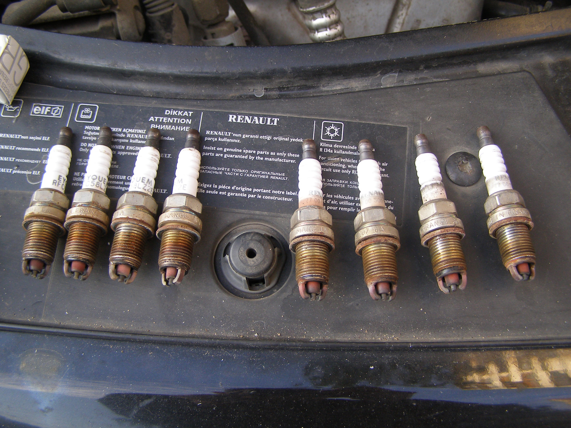

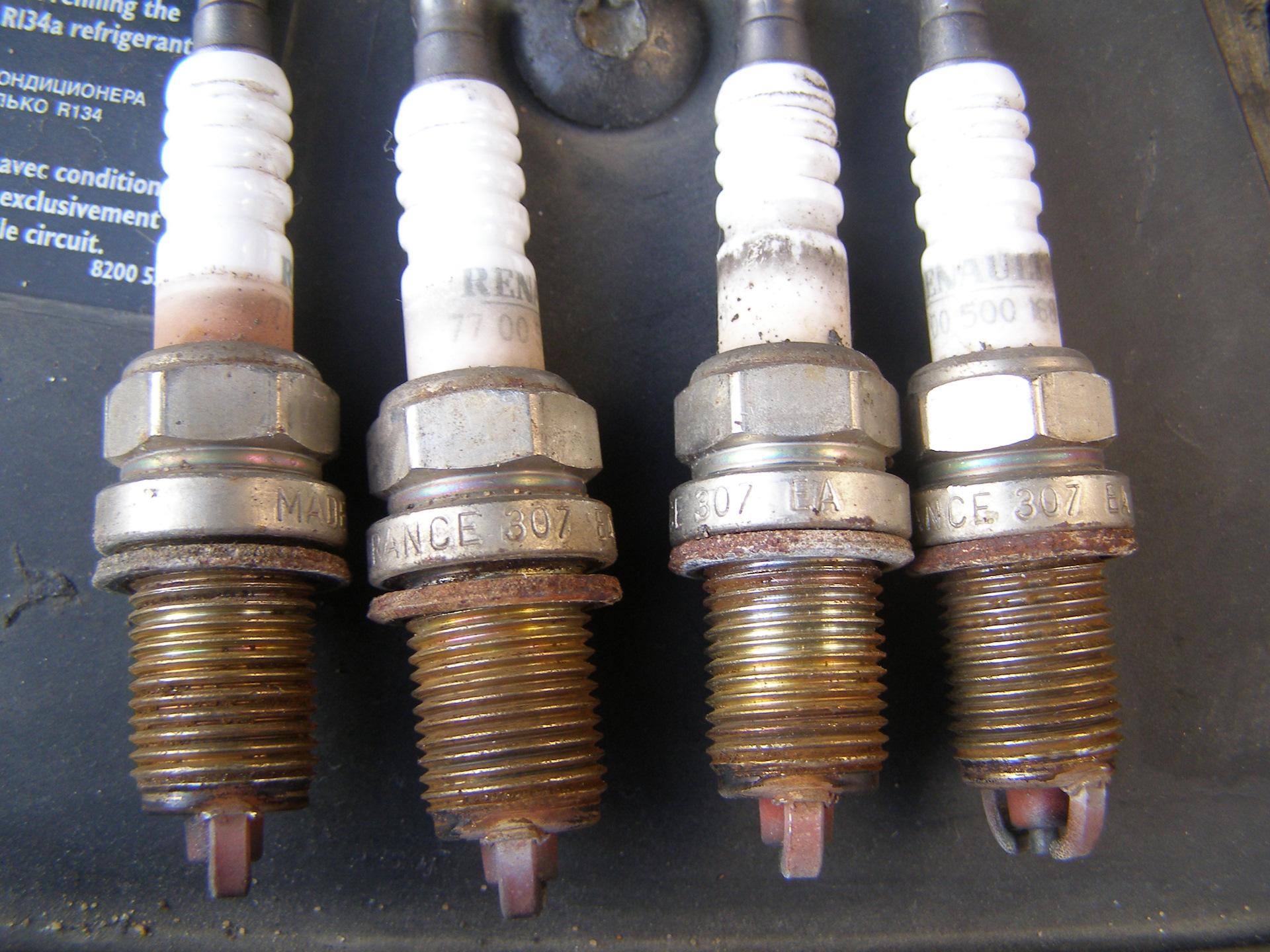

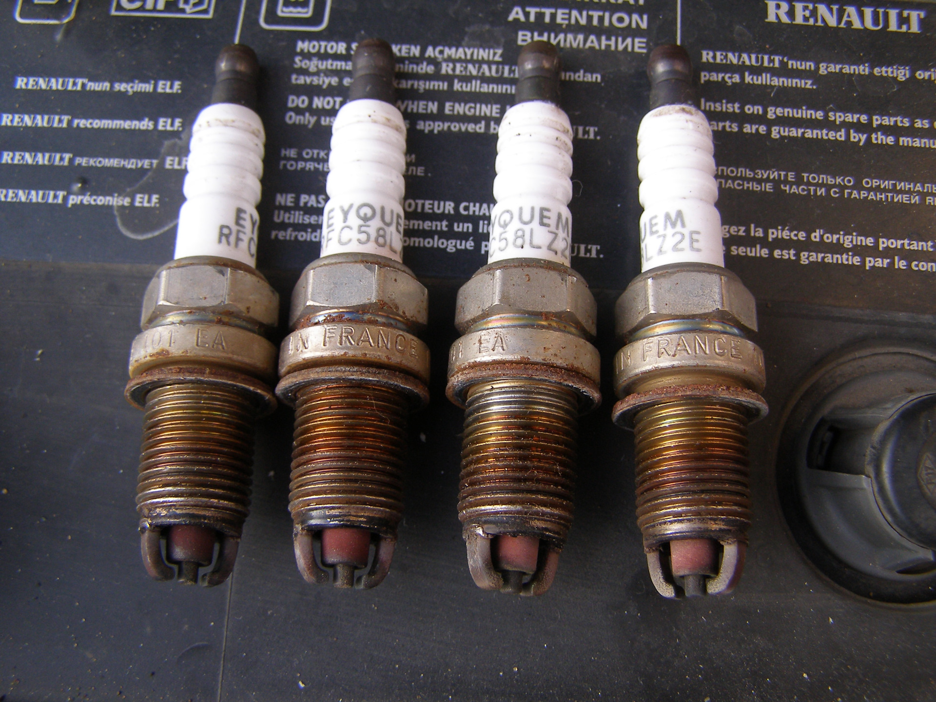

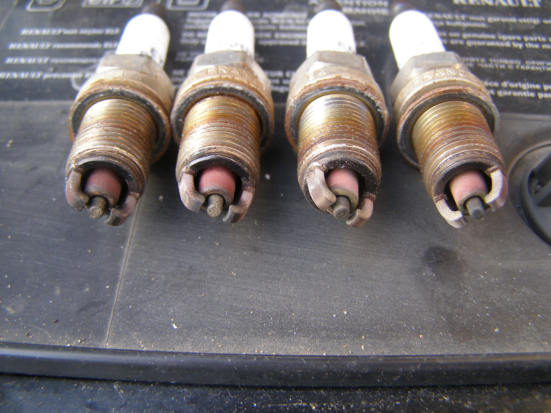

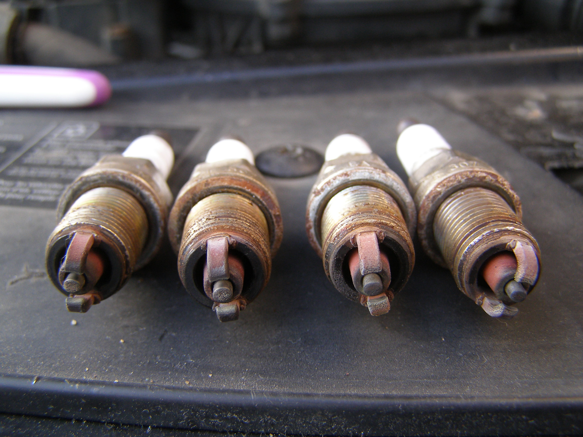

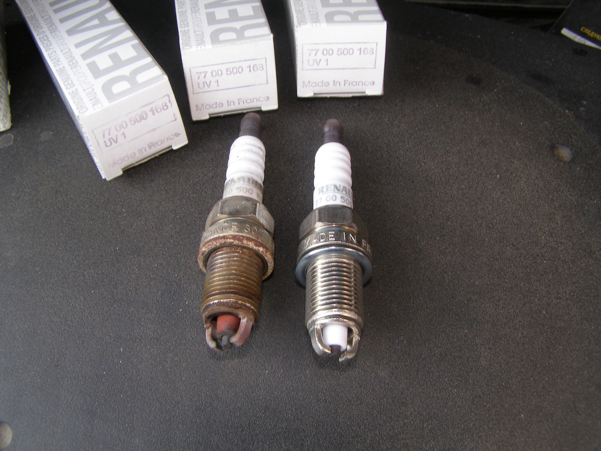

Свечи по порядку, так как они были в цилиндрах с первого по четвертый.

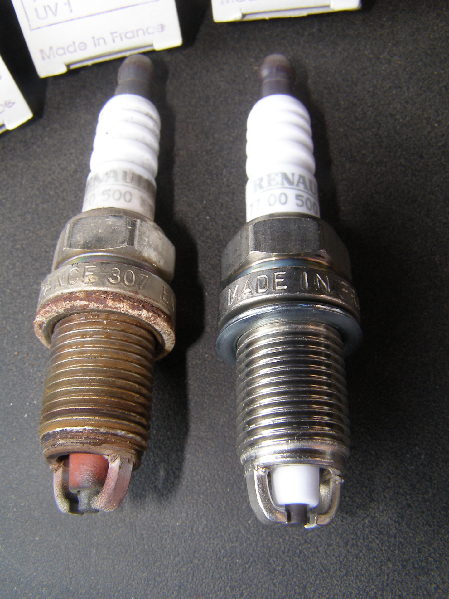

Вспомнил, что в багажнике лежат на всякий случай, свечи от первой замены. Решил сфоткать их вместе.

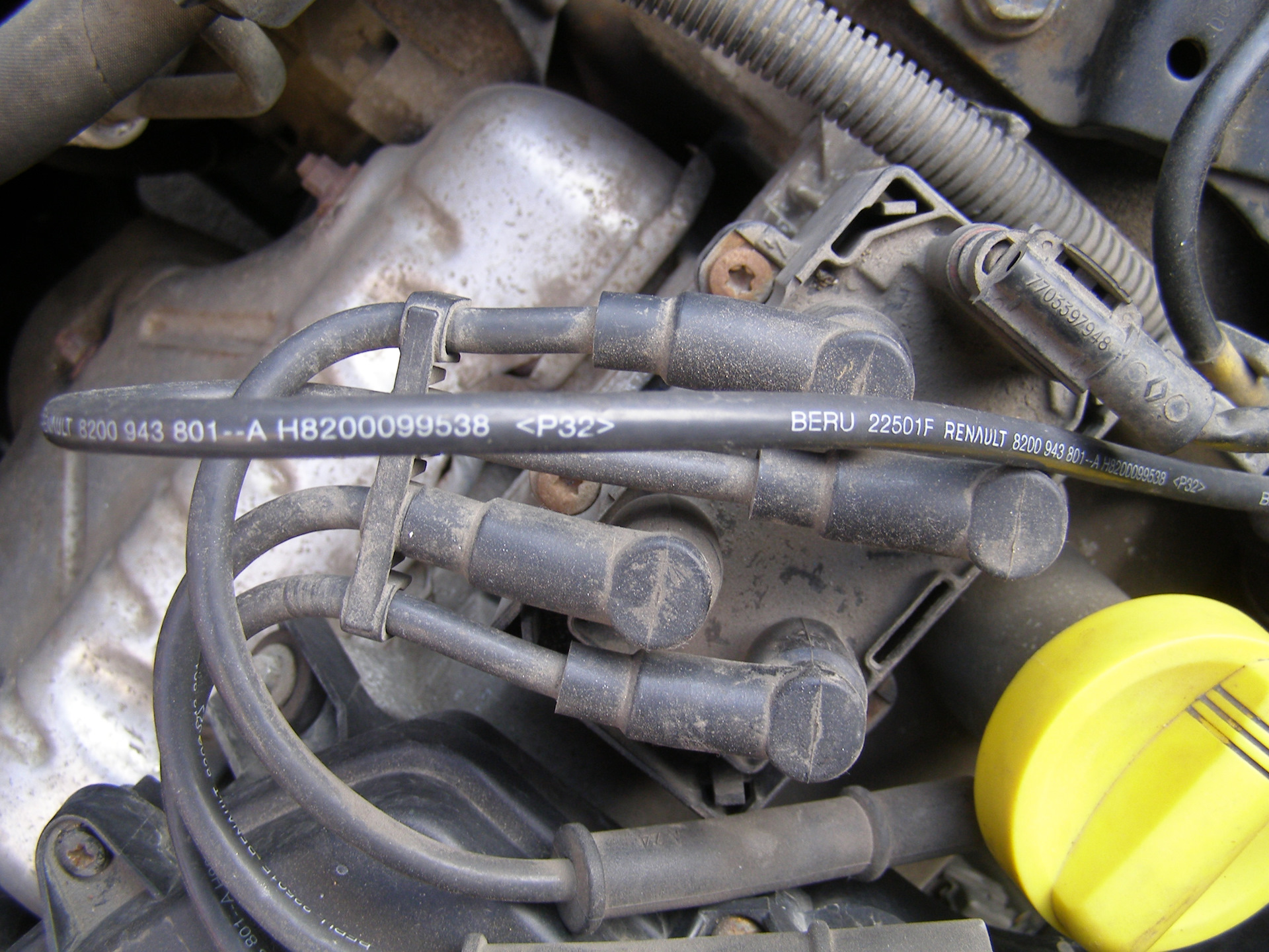

Заодно увидел номер оригинальный проводов высоковольтных — 8200943801, а вот номер BERU 22501F у меня не пробился…

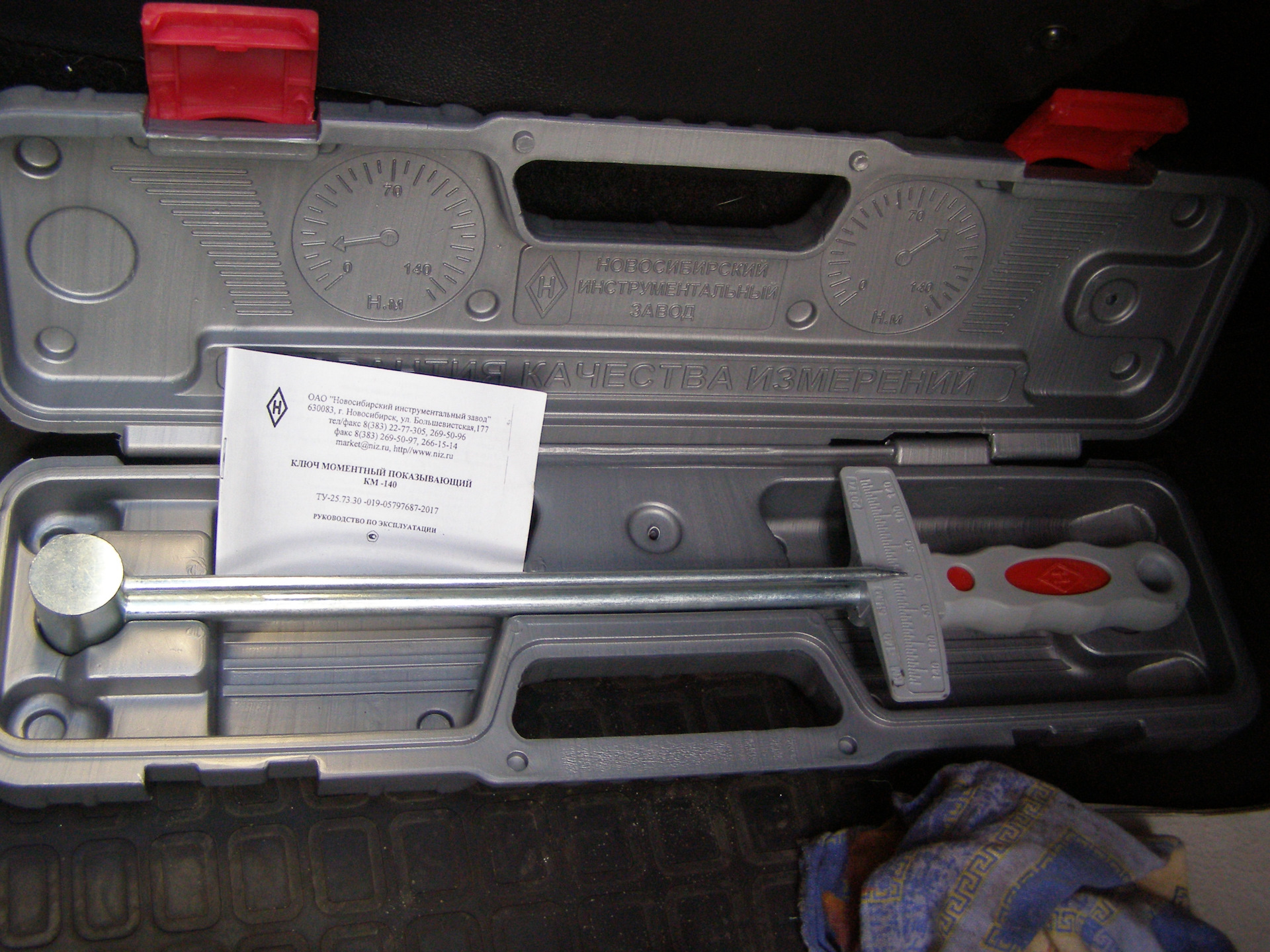

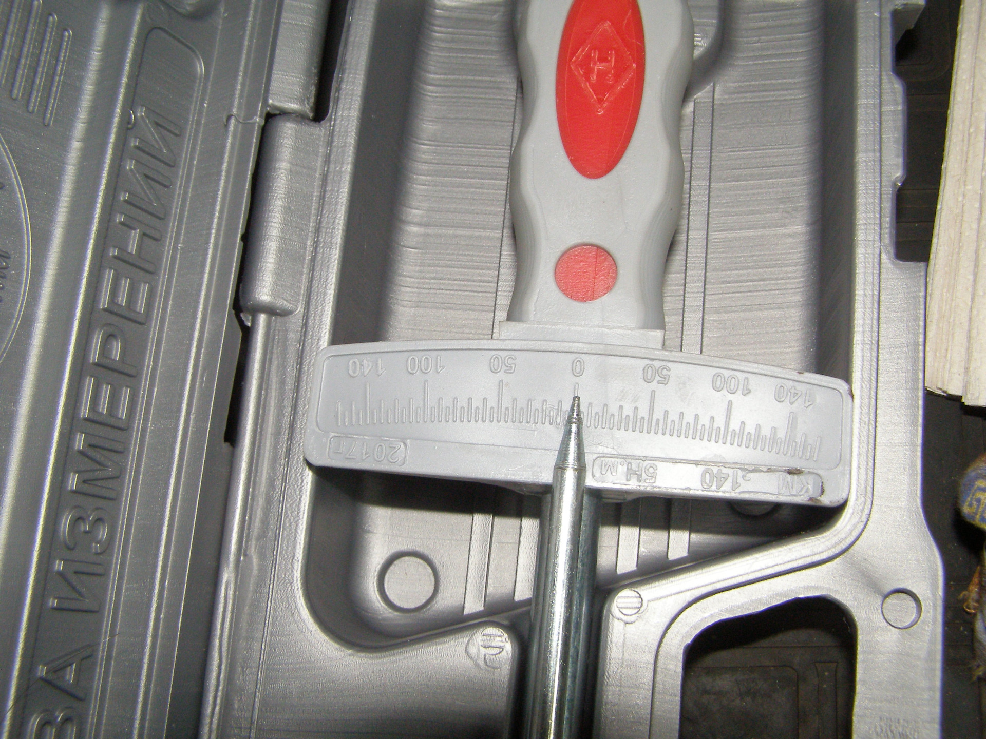

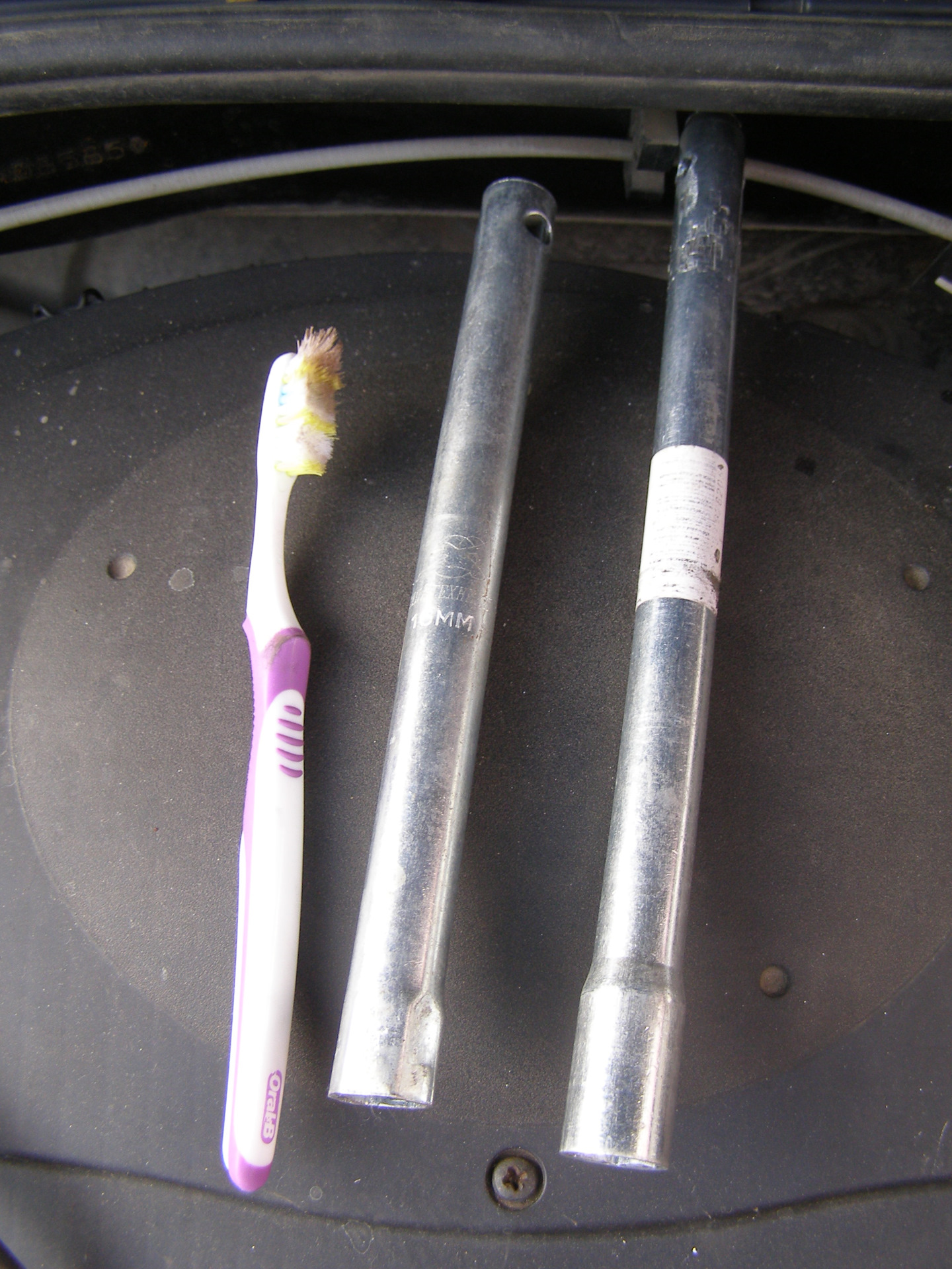

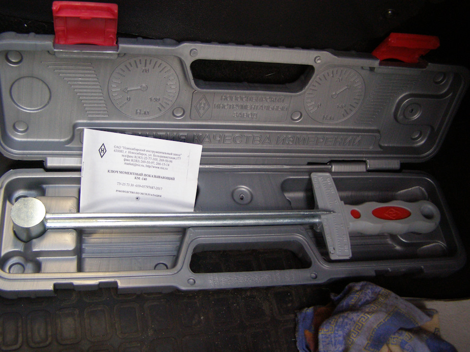

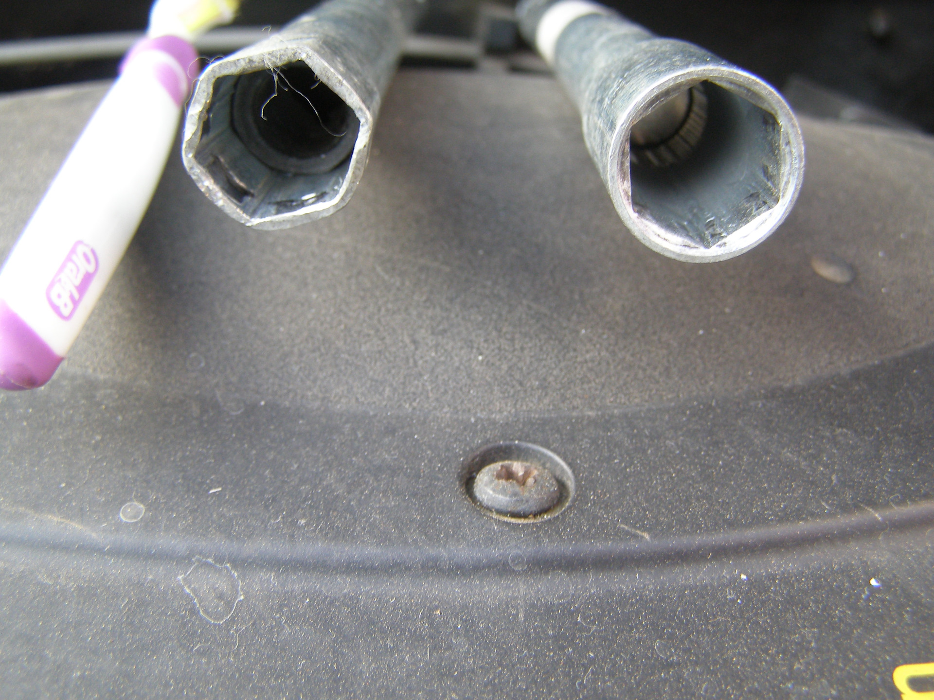

Ну и свечной ключ в двух экземплярах и зубная щетка для удаления песка. Левый ключ был куплен вначале для свифта — помялся. Неудобен, ключ справа удобнее в нем магнит — свеча к нему примагничивается. Единственное НО — нельзя закрутить динамометрическим ключом ( момент 25-30 Н*м ).
Ну все таки пригодился — попробовал именно головкой на 16 открутить болт крепления подушки верхней двигателя. Ну не открутить, а попробовать усилие в 25-30 Н*м — какое оно будет, и с этим же усилием ( ну примерно конечно ) заворачивал свечи. Старые тоже были закручены примерно так, усилие для отворачивания приложил по ощущениям чуть больше — и вот результат свечи отходили нормально.
Чуть не забыл… Заводился двигатель на одном горшке — т.к на втором этапе, на даче хотел поменять свечи, снимал провода высоковольтные. На двух последних цилиндрах снимал еще раз и не до конца их надел, т.е не до щелчка такого характерного. И вот это самое и вылезло при росе. Хотя жена сказала, что такое же было, когда она днем по городу проехала, через несколько часов села и тоже еле крутит…
Так что ребята — еще раз — если что то открутили (или сняли) — типа хотите делать, а потом передумали — верните все на место в прежнем виде!
