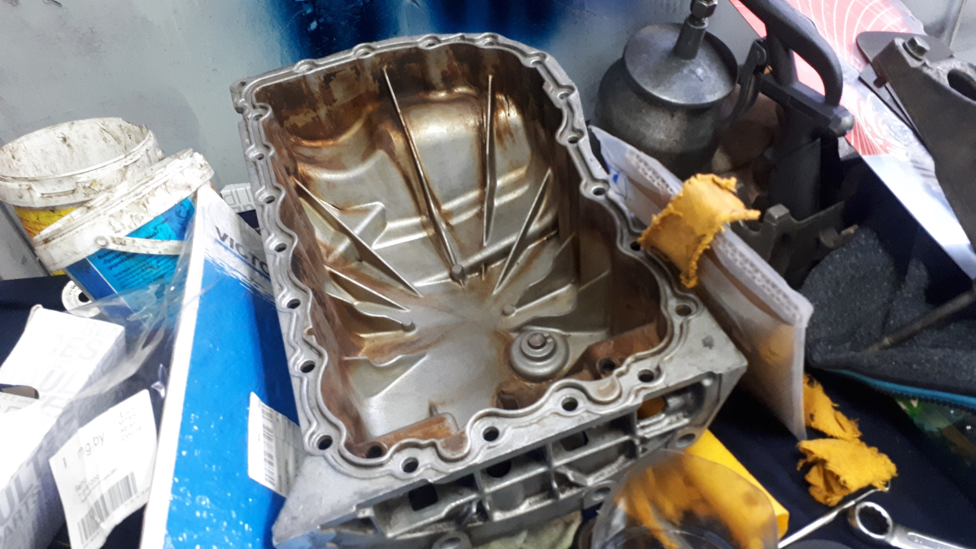

Чтобы снять поддон достаточно приопустить подрамник, и задрать двигатель в верх.
Кто-то не хотел вложить новую прокладку и посадил поддон на гермет, на сетке насоса я его и нашёл, хорошо что немного. Именно поэтому нужно стараться садить на анаэробный герметик, он растворяется в масле…
Гавнишка, да и видно что…

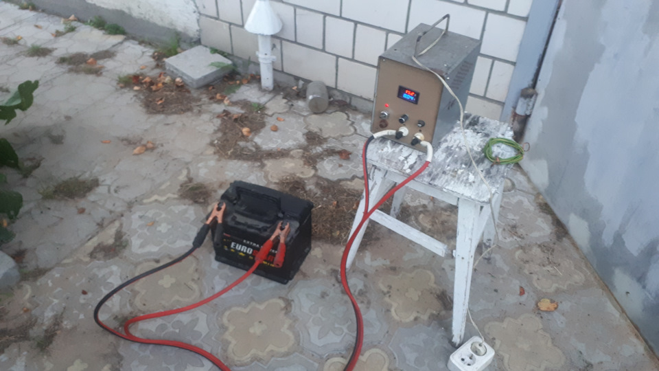

Керосин и щетка обычная.

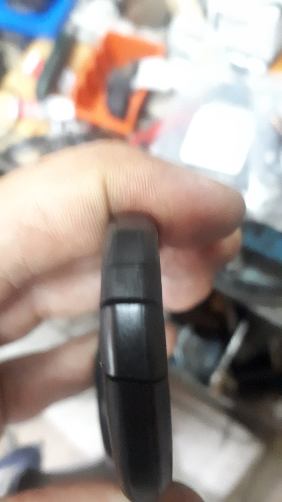

Симптомы — моргает D когда в паркинге, P и 1 не видит.
Давно хотел и тут уже поменял, берите оригинал, по цене почти нет разницы.
А вот и виновник торжества мать его! Вернее его замена! Ещё до капитала менял оригинальную на бош и она оказывается не работает ещё в коробке. Либо оригинал, либо ngk господа хорошие, но тоже не факт смотрю что эта хвалёная по показаниям падает только до 300 +/- а должна наверное до нуля… Всем добра, берегитне себя и свои Нервы, есле что пишите, ответить не сложно. По моментам и всякой всячине скачате тех. ноту, так проще жить😉 До новых встеч!
