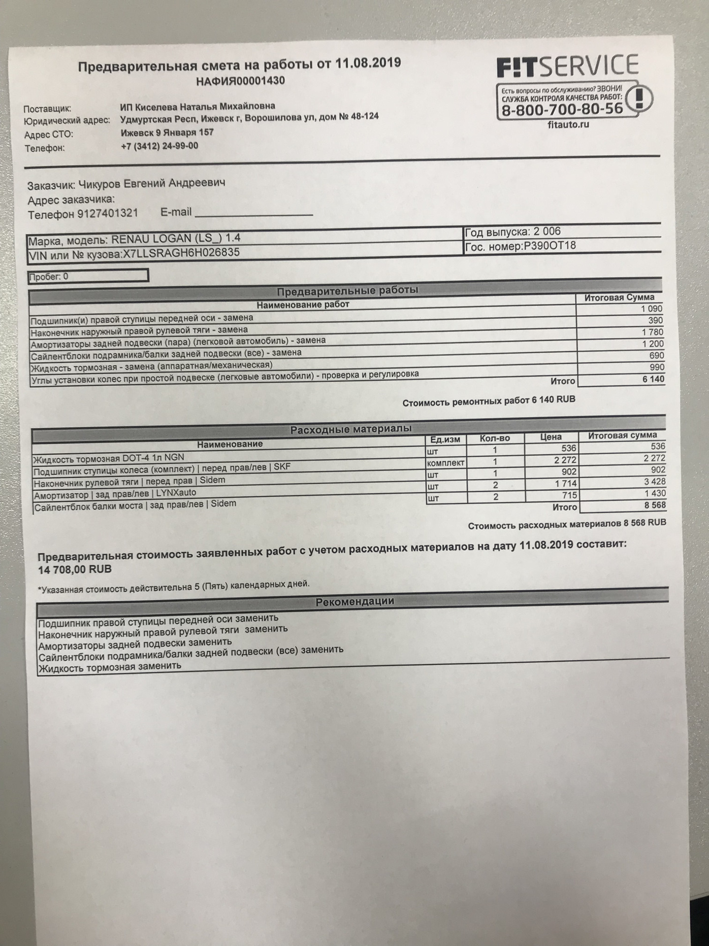

Никогда не меняй один наконечник, я через это прошёл, схождение 1к, а второй вылетел через месяц. 2к на схождение не комильфо
Себе бы поставил подшипники snr, амотризаторы монро или каябу, рульнаки сасик, только проверить смазку в них обязательно.

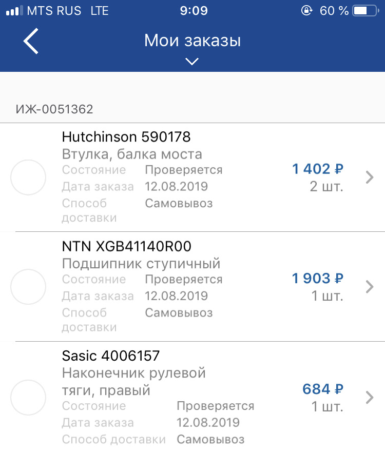

У наконечника какой номер по совету, выдает 2 вида сасик
4006157 у меня такой правый и 4006158 левый. 6год 1.4 75 лошадок K7j кпп 8 клап

Может номера есть?🙃
Подшипник передний без абс SKF
VKBA 3596, задние амморты Monroe 23991, передние Monroe
G-7203
Спасибо всем первый заказ сделан👍🏿😃
