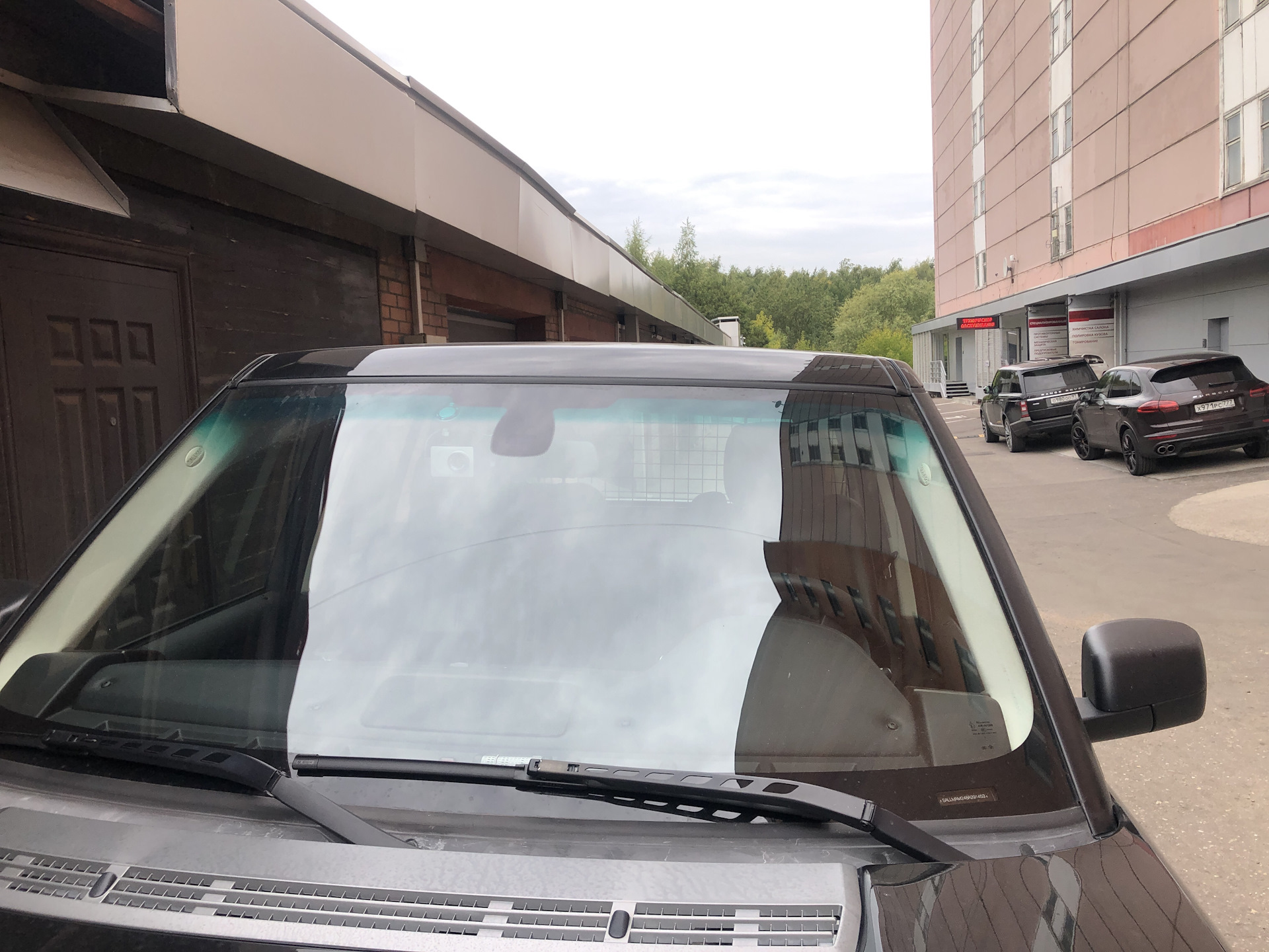

Пролетело 1,5года с момента предыдущей замены лобового стекла.
Тема с подробным описанием тут.
Стекло отпескоструилось, а на днях поймал камешек в правую часть и пошла трещина.
В прошлый раз решил попробовать стекло нашего производства КМК без обогрева.
Итак мои впечатления:
+ безусловно цена
+ неплохое качество, отлично держит мелкие камешки
Про обогрев лобового вспомнил только при поездке в Европу прошлой зимой, за счет большой площади стекло обмерзало в верхней части и приходилось постоянно направлять поток теплого воздуха на стекло.

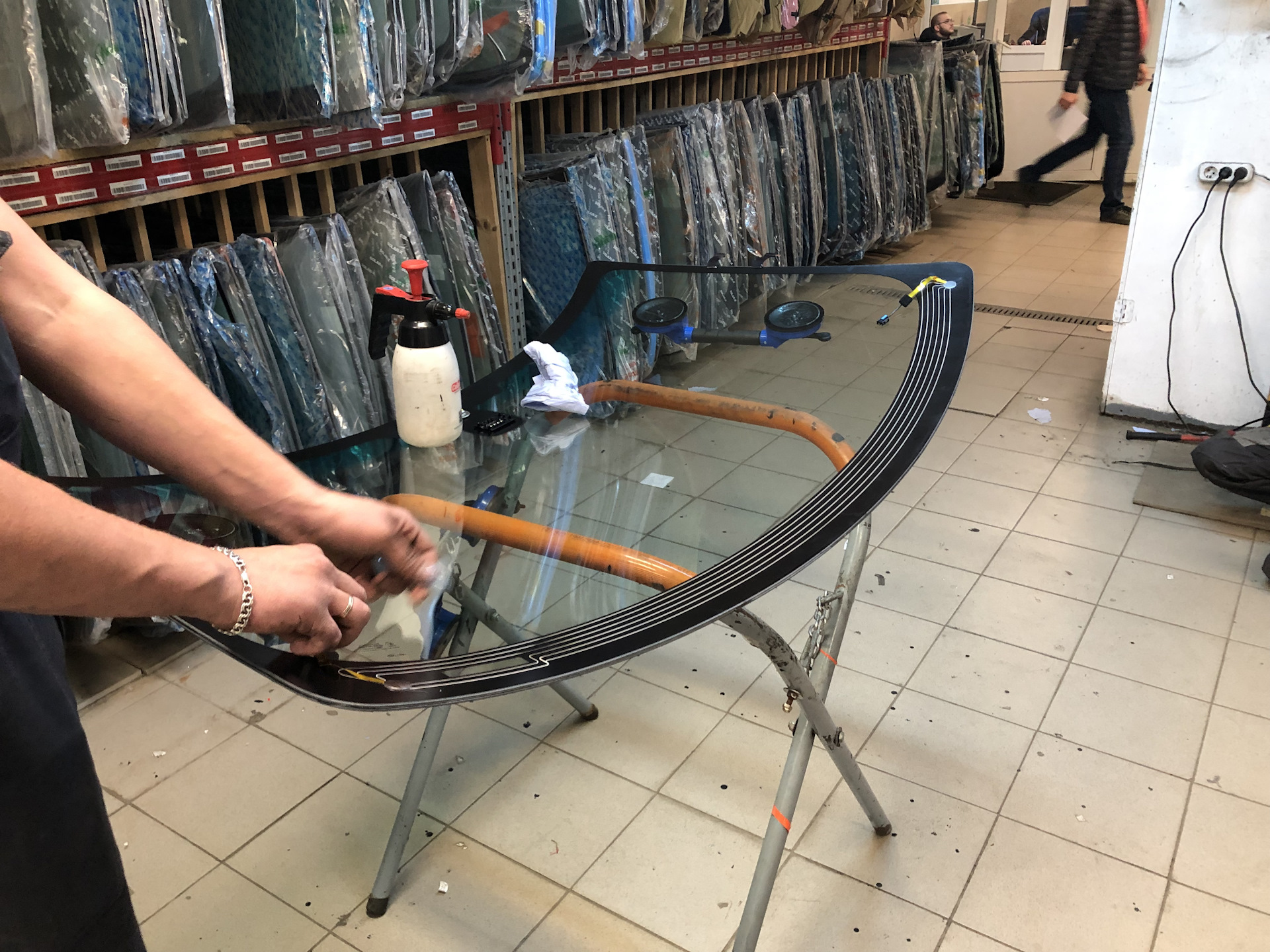

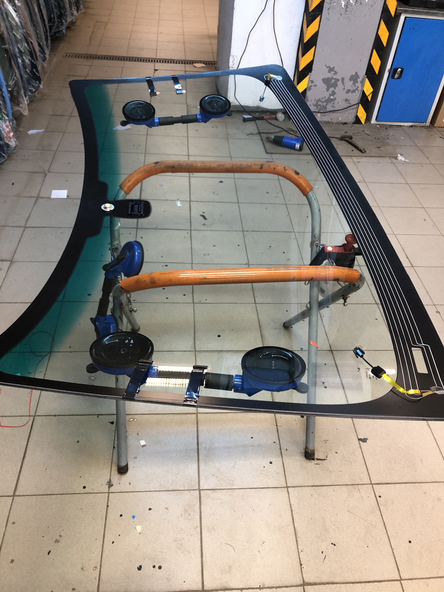

В этот раз решил не эспериментировать и заказал стекло с обогревом Pilkington 7033AGAGNHMV1U.
Попалось по распродаже за 16.000руб, заказал заодно верхний молдинг LR029533 – 2500р (DCB500200PMD) и набор клипс LR033144 – 8шт по 80р (DYC000150) и IPN500050 – 8шт по 230р.

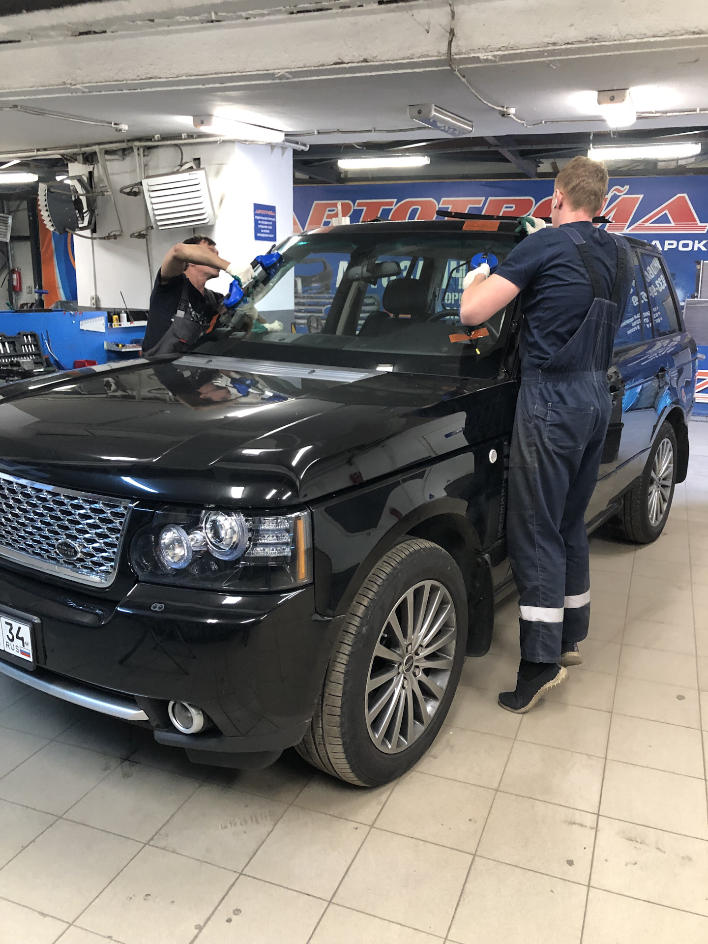

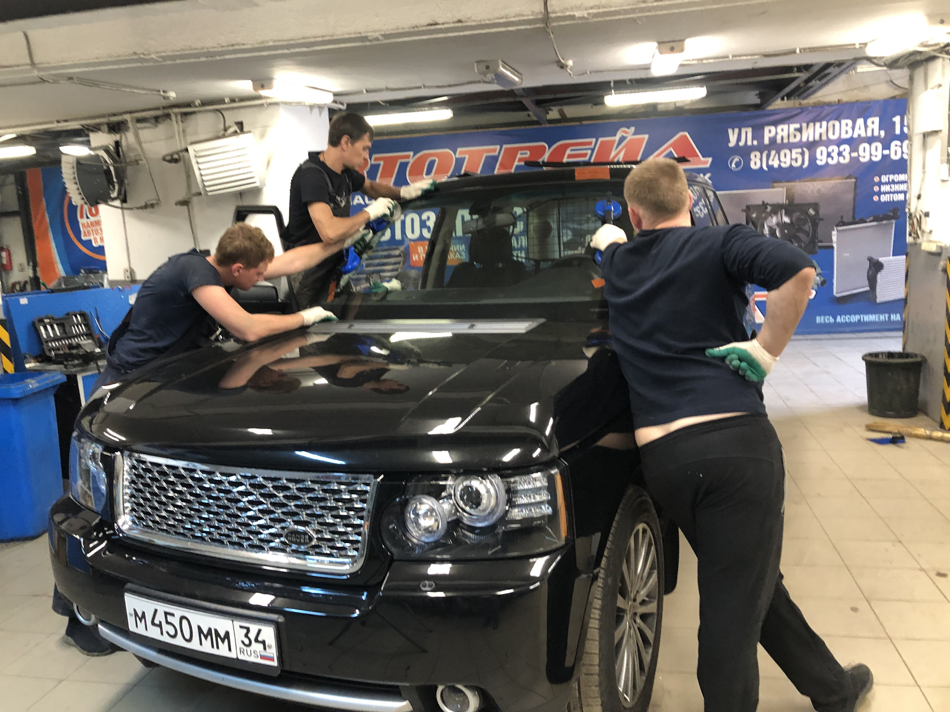

Устанавливать на этот раз стекло доверил мастерам из Автотрейда.
Приехал в воскресенье вечером, машин на установку было не много.

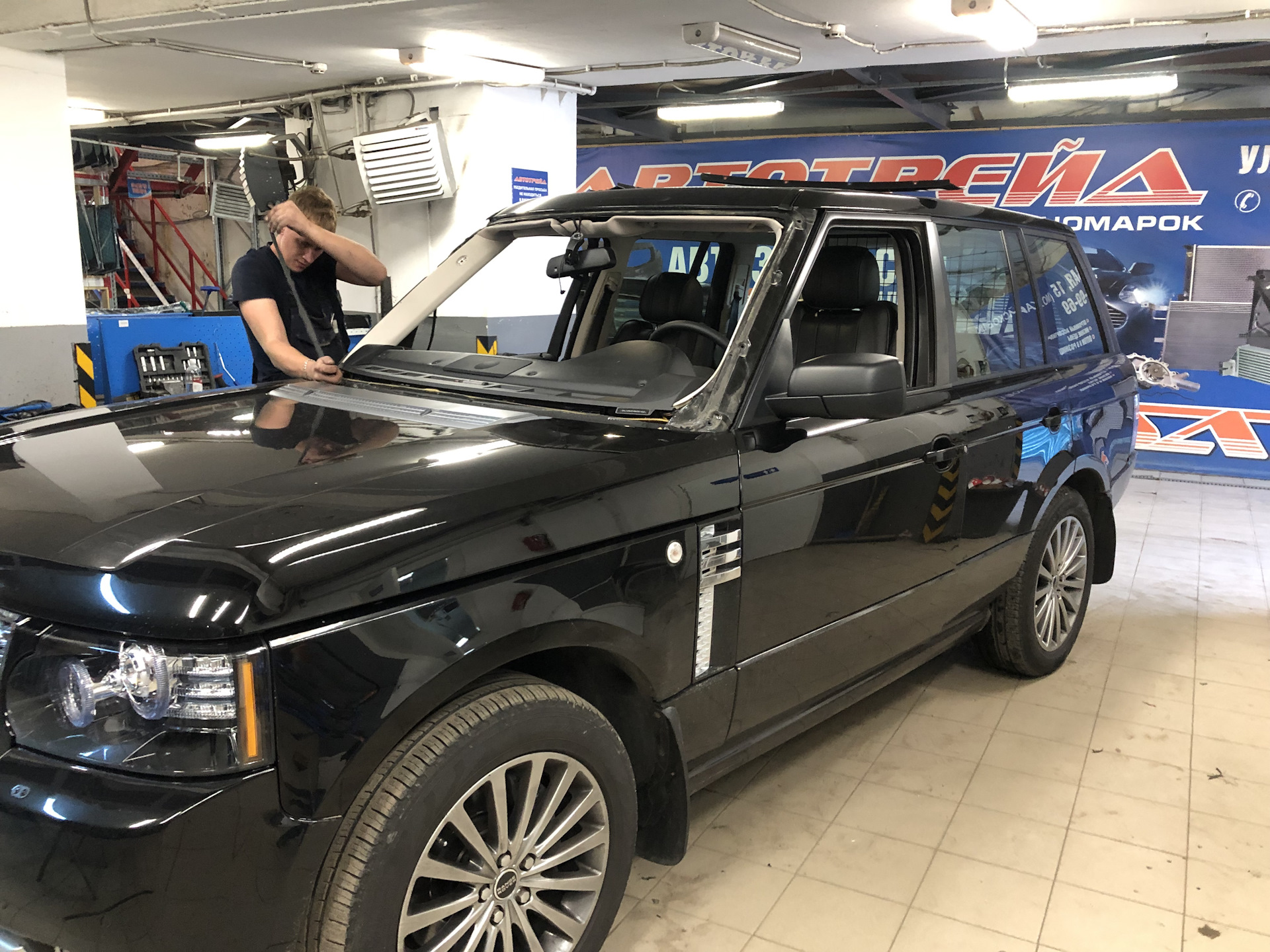

Старое стекло срезали.

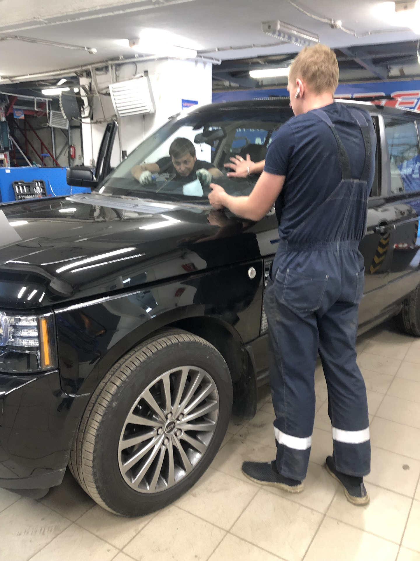

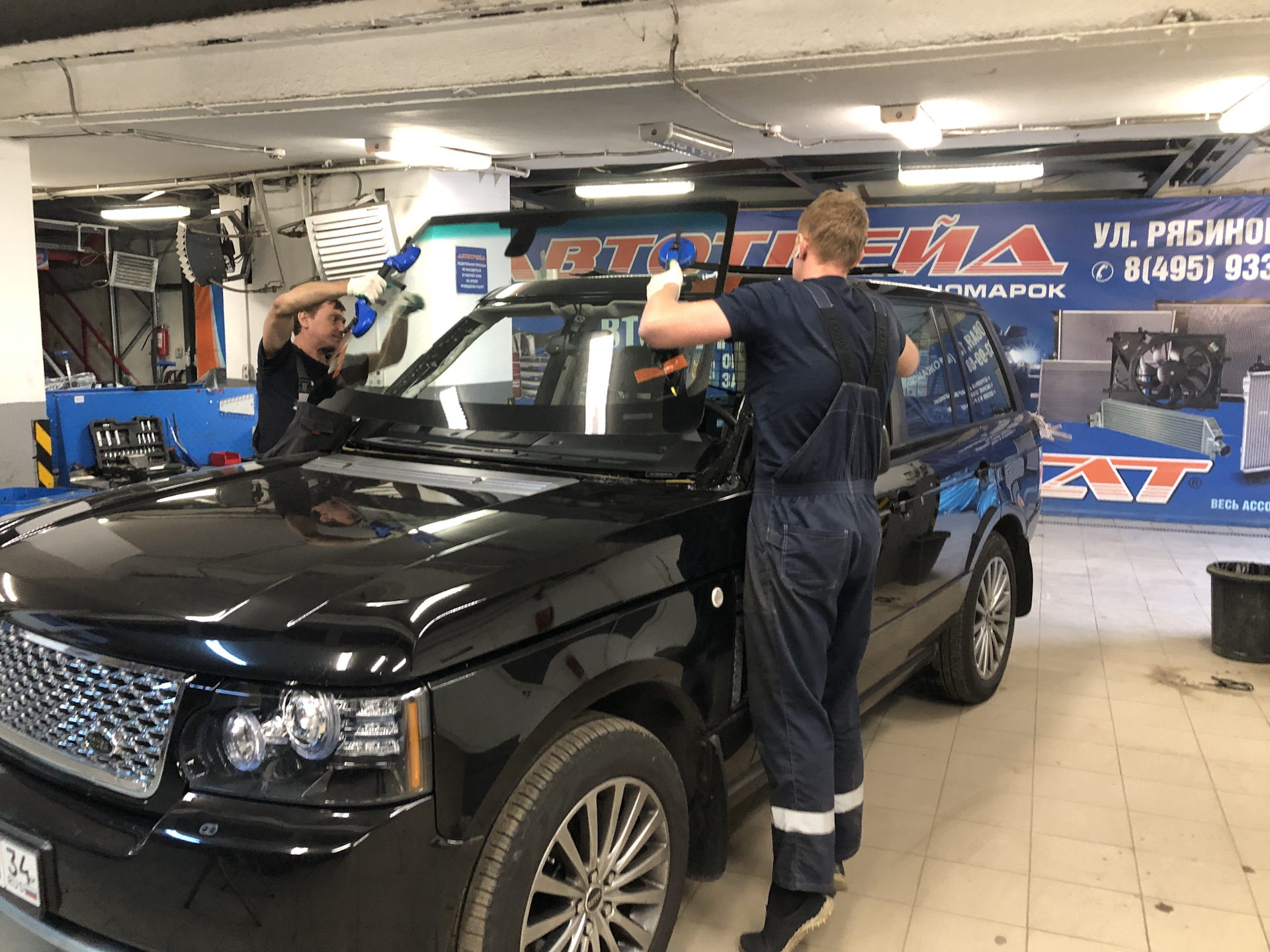

и за 1,5 часа стекло было установлено.
Итого :
Запчасти – 20980р
Установка стекла – 2500р
Всего потрачено – 23480р

а можете фото верхней рамки над стеклом сделать?
Хорошо!
1-ROBIN
Как у вас резинки плотно прилегают!
верхний молдинг новый, нижний на стекольном герметике
