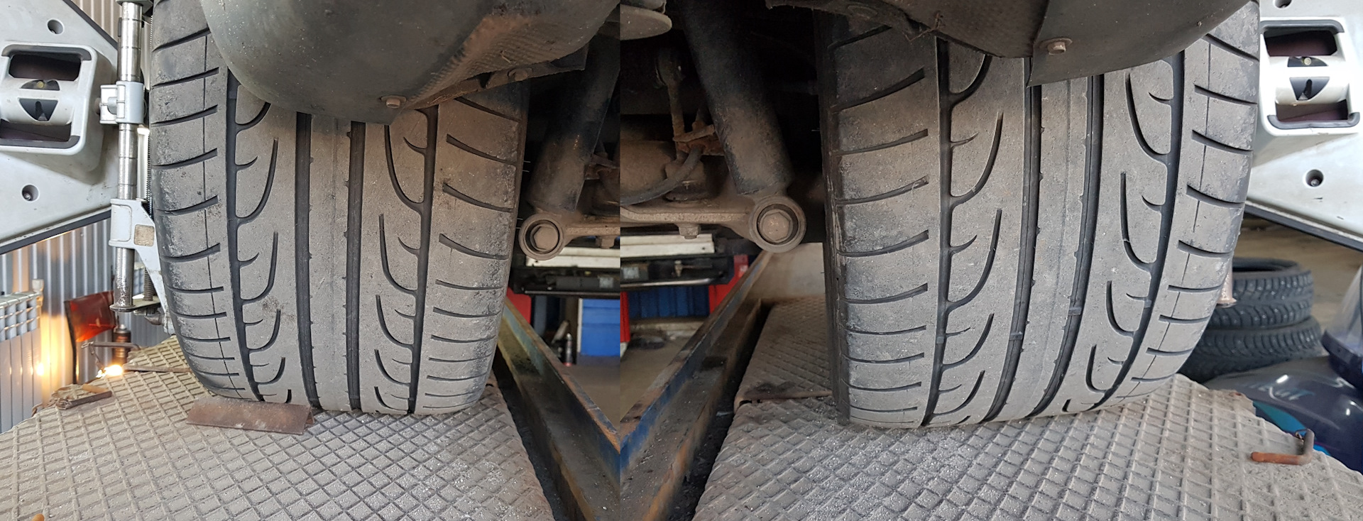

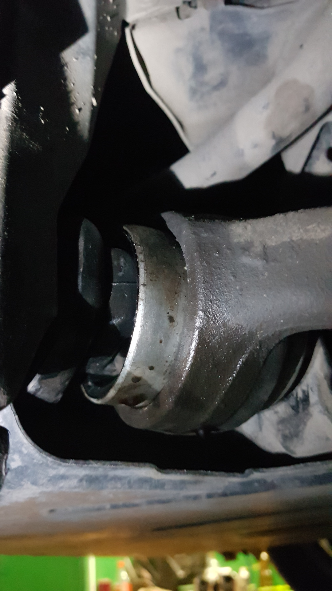

Пока машина висела, глянули откуда всеже капает масло — порванный левый сайлентблок рычага и течь из под сальника привода !

Интересное совпадение получается 1 в 1, в производимых работах в сервисе m52 (сразу скажу сами работы я тогда не видел и авто возили без меня)
А именно вытек сайлентблок рычага (оригинал), второй начал отслаиваться.
Опять течь сальника привода (меняли на оригинал)
По ощущением поменять хотели, но забыли . Денег взяли судя по чеку :)
Глянул диски и колодки сзади, вроде поменяли действительно.

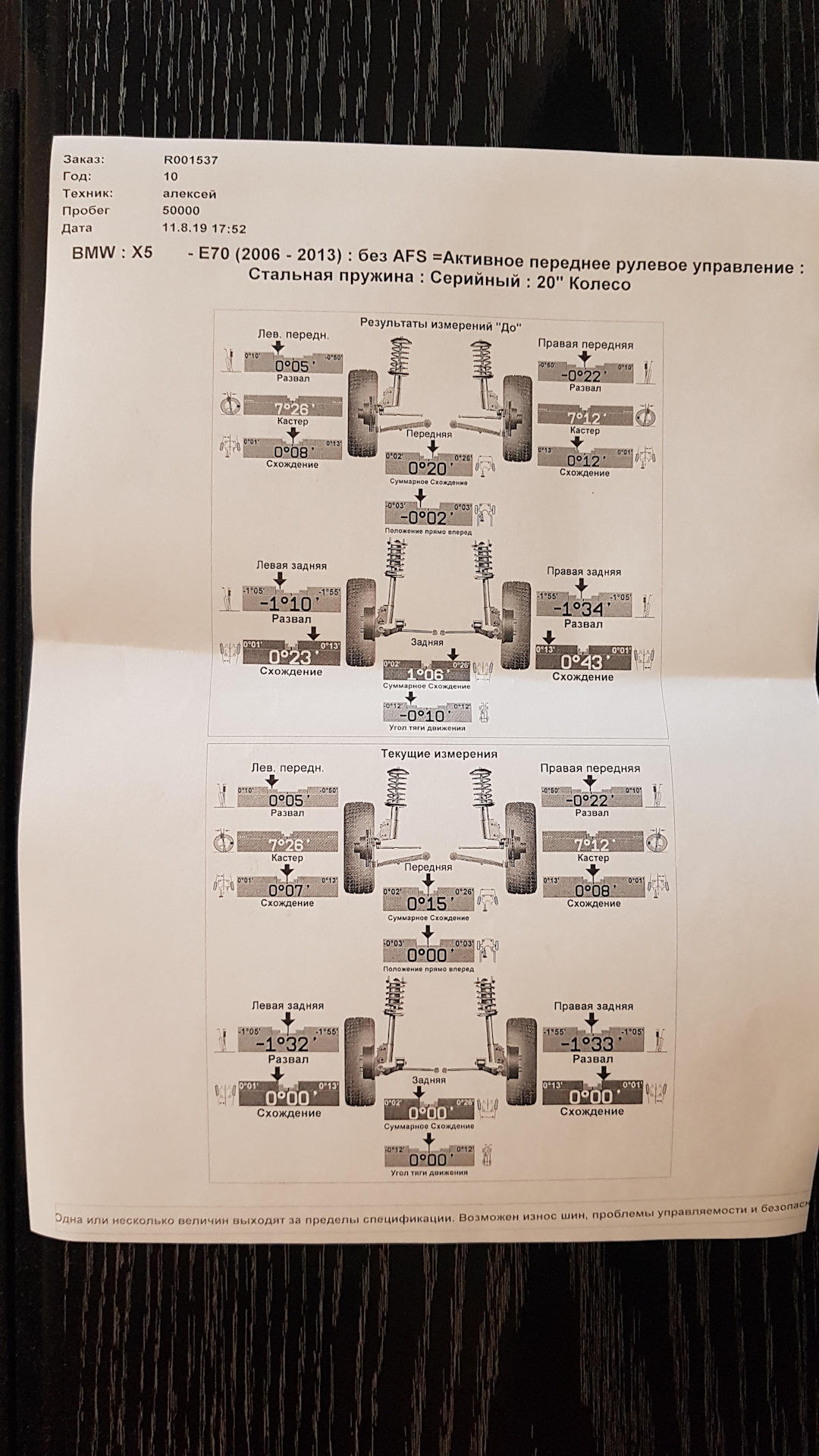

Все это мне перекинули и надо бы сделать сход-развал
Начитавшись темы — Кидает в колее Не кидает в колее — на
www.bmwclub.ru
Схождение суммарное переднее: +0 град 10 минут.
Схождение суммарное заднее +0 град 00 минут.
запасся распечатками и главной фразой — "если что, приеду переделаем".
Вчера выставили вот такие значения на 20 колесах разноширь e70 . Давление 2.2 / 2.4
Развальщик по-началу категорически не советовал ставить меньше 0,10, чтобы не жрало резину.
Пресросив точно ставим в ровно в 0, взялся за дело. В процессе настройки, ему самому стало интересно даже и сказал, что логика в этом есть и должна ехать ровно с такими настройками.
До этого, авто швыряло по колее очень сильно даже при перестроениях через разметку ощущалось. Пока доехал ток от сервиса до гаража, вроде как и правда меньше швырять стало, Покатаюсь недельку, интересно поможет ли, как будет себя вести и будет ли жор.

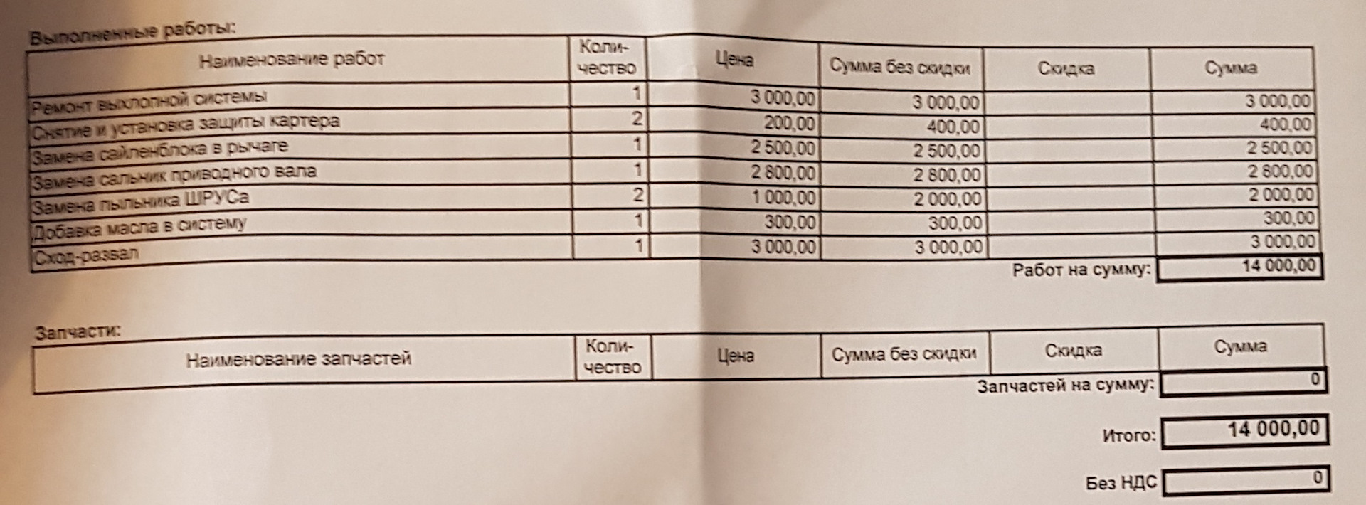

11 107 руб — запчасти итого
14 000 — работы итого

Развал сделал, забыл . Едет ровно, не кидает, резину не жрет до сих пор.
