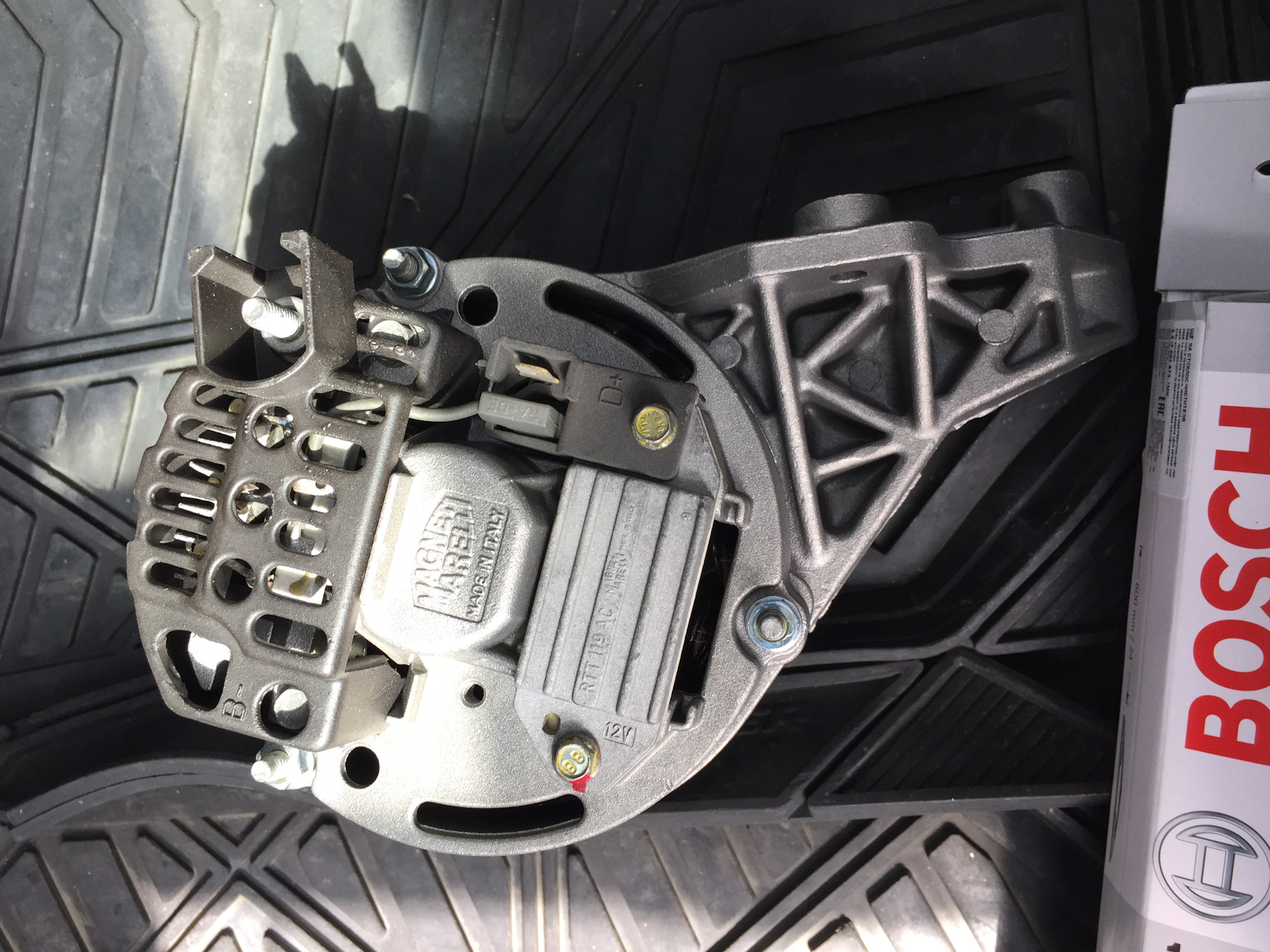

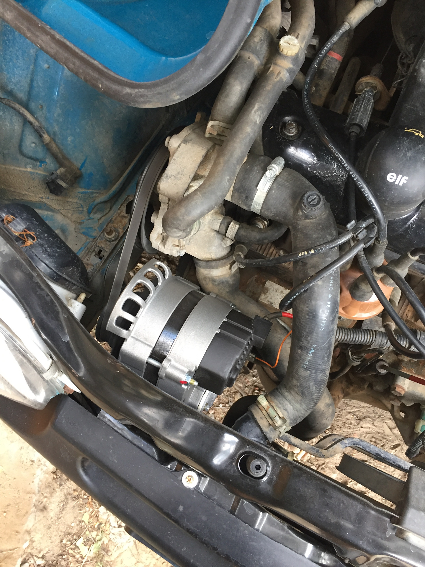

А если на заведенной машине снять плюсовую клемму с аккумулятора — она же будет работать на генераторе, да?
У меня глохнет, совсем походу кончился гена(
в мск много фирм которые принимают старый генератор, за минус 1000р выдают новый в районе 4-5тр. или ремонтируют в пределах 2-3 тр
Да, видел объявы.
У меня есть рабочий генератор, но там клеммы другие.
На моем старом вот как у тебя — помимо плюса с аккума подключается только один проводок (хотя клемма двухконтактная).
А на новом клемма 4-х контактная, маркируется SILP.
Вот я и думаю, подойдет он, или нет)
Ого! 2900 всего?
Тоже надо гену менять — смотрел экзист — таких цен там нету от слова совсем.
Это восстановленный?
Блин, написано же на этикетке — rebuilt. Глупый вопрос, снимается)
2550р генератор восстановленный 300р работа по замене.
Ага, понял, спасибо.

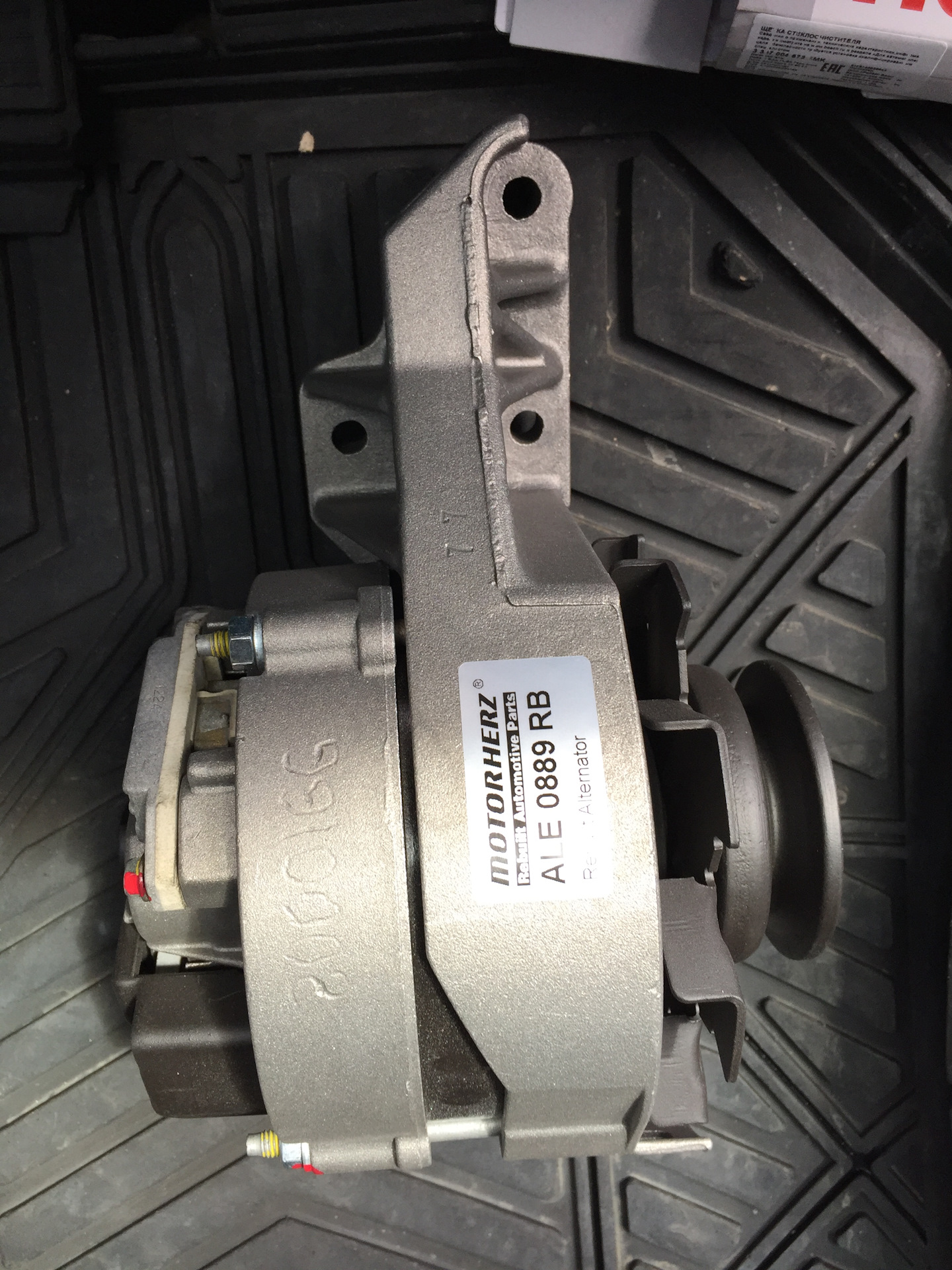

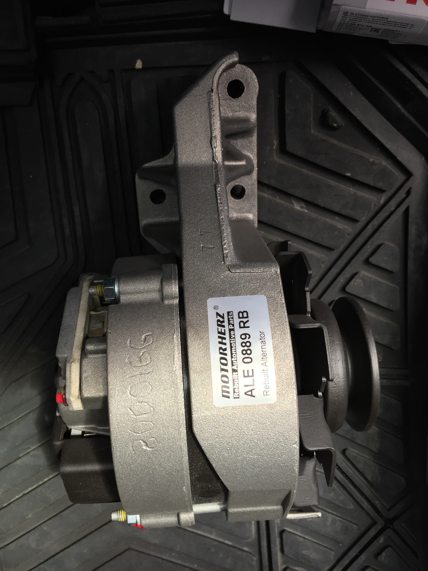

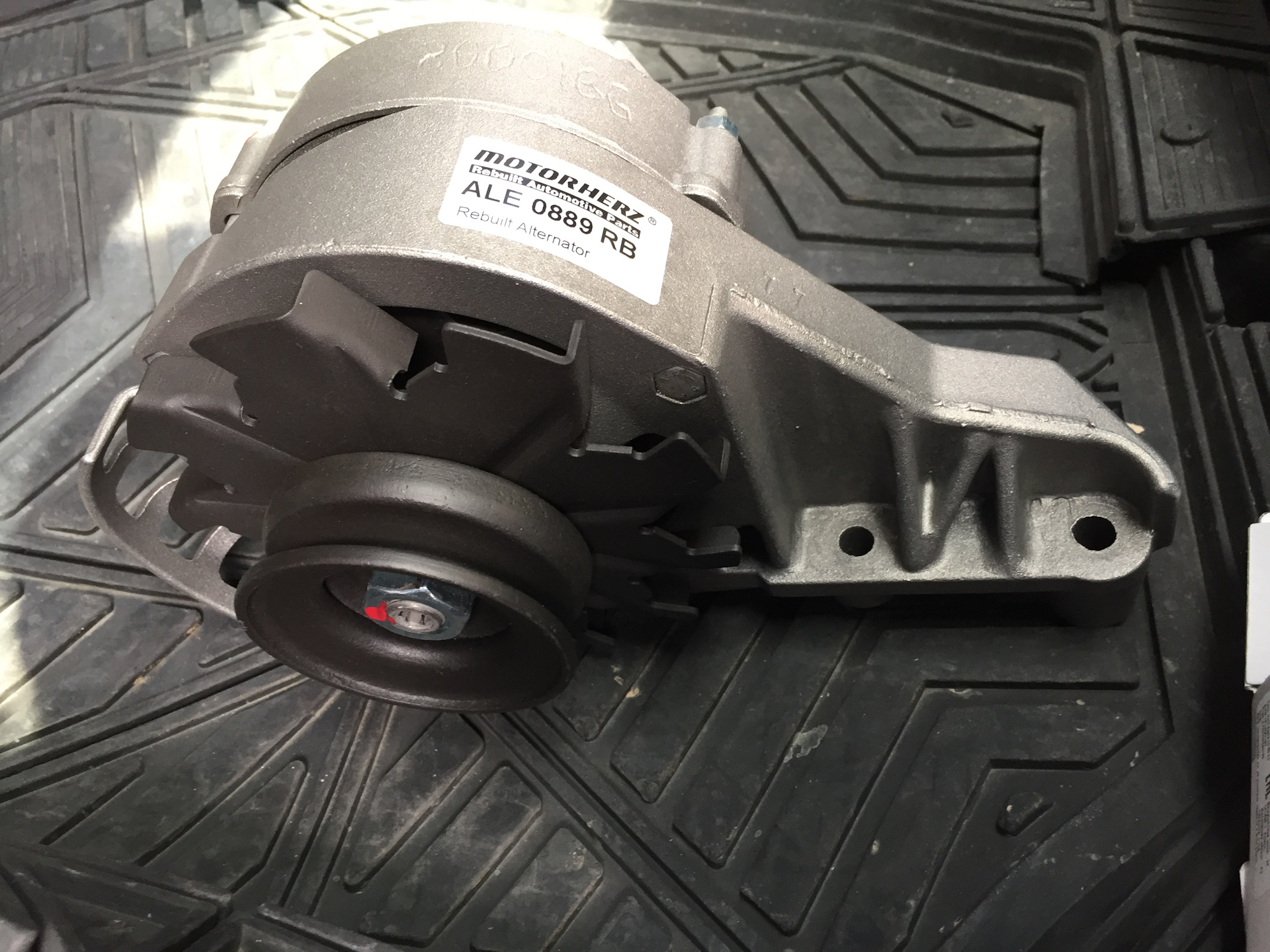

Bayir
Блин, а у меня другое крепление.
Мой код ALV1298RB.
А он почему-то уже 5600 стоит(((
у тебя 16 клапанный двиг? рестайлинг с 2000 года
Нет, 8-клапанный D7F.
Я его менял, он от Clio походу…
если ремень грм стоит то от клио. у меня цепь.
Да, ремень.
Цепь — это супер, конечно.
Сносу ей небось нет)))
Bayir
У меня D7F ремень, оригинал на твинго
