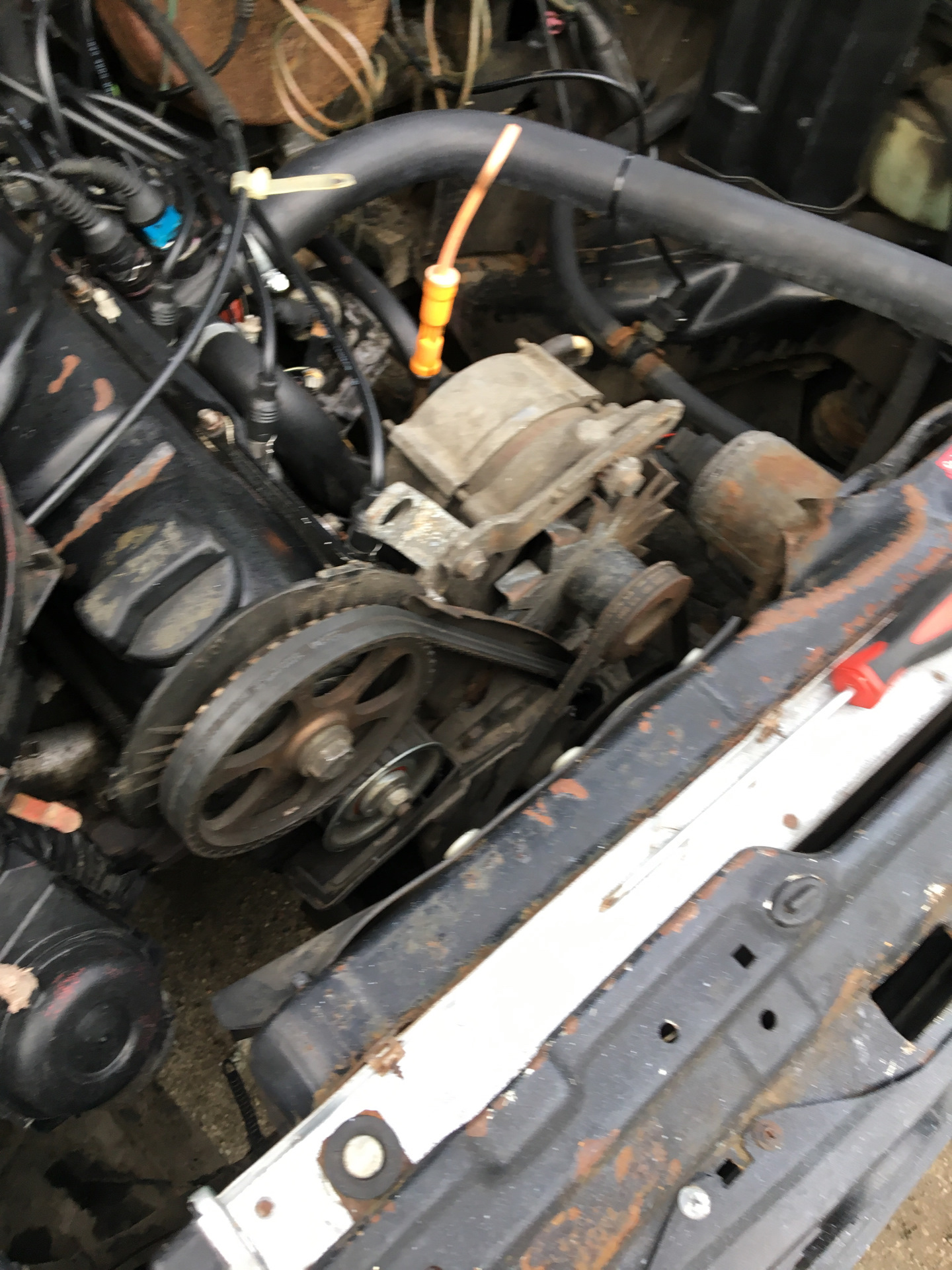

Достаточно давно беспокоила проблема свистевших и изношенных ремней и роликов. Шкив помп так вообще крутится восьмеркой.

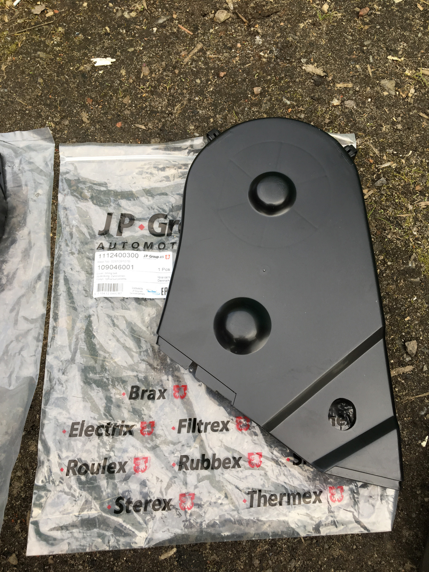

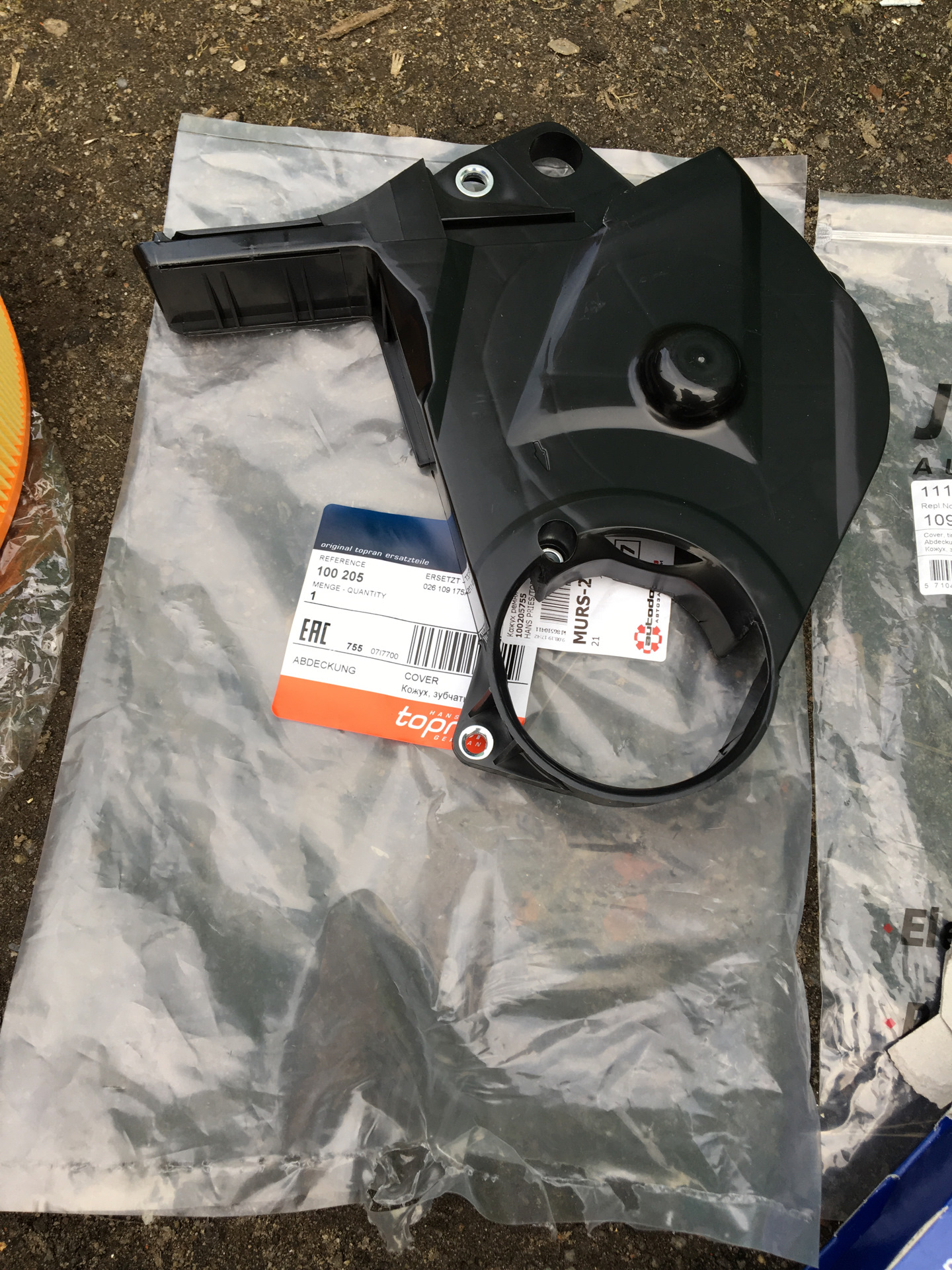

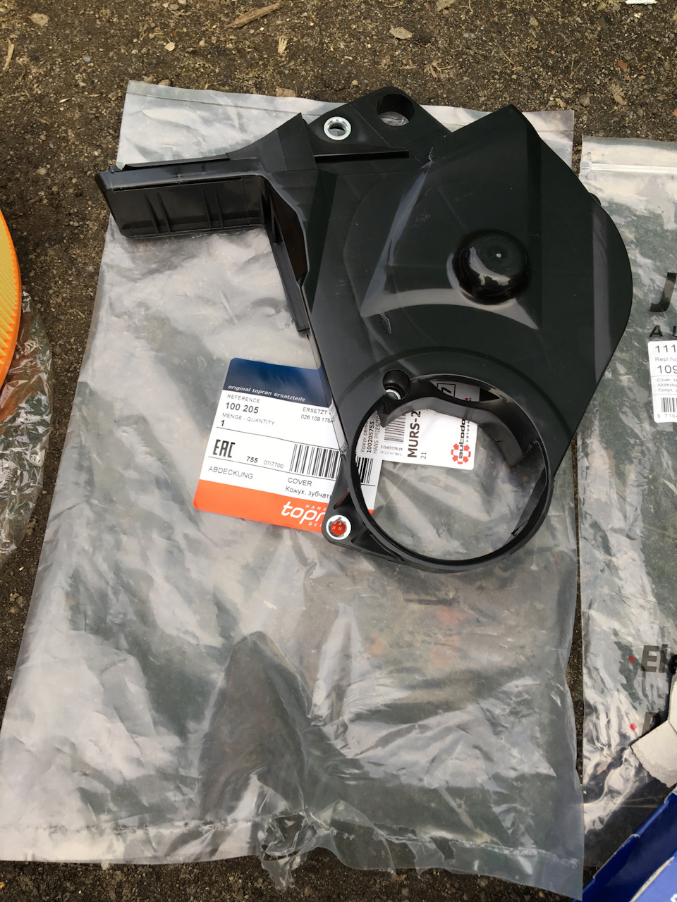

Решил провести небольшую ревизию и заказал следующие позиции.
Ремень грм — Contitech CT637
Ремни генератора/гура — Contitech AVX10X850/AVX10X950
Шкив помпы — Dello 160032010

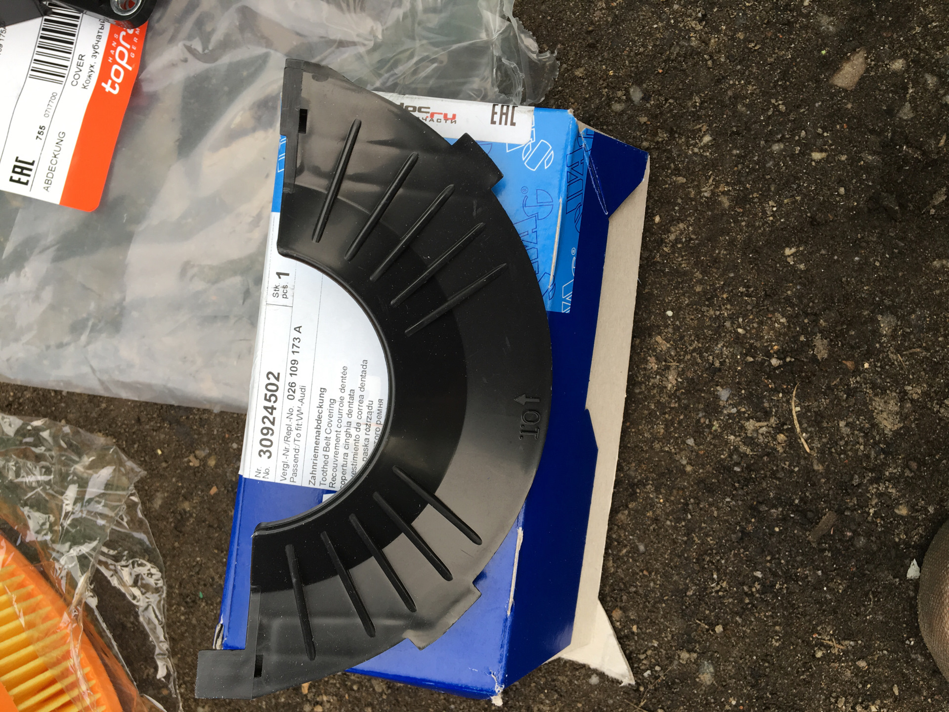

Планка кожуха на клапанной крышке — SWAG 30924502
Верхний кожух — JPGroup 1112400300
Нижний кожух — Topran 100205755

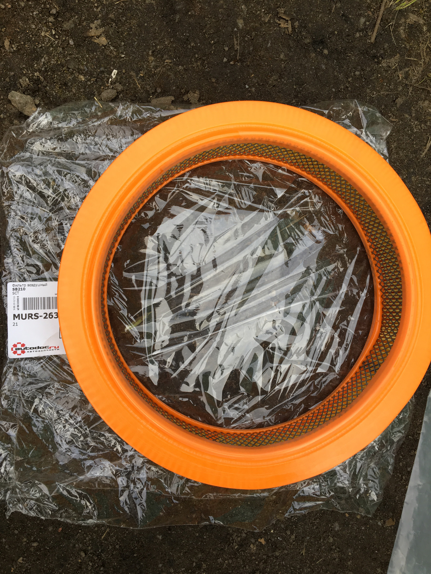

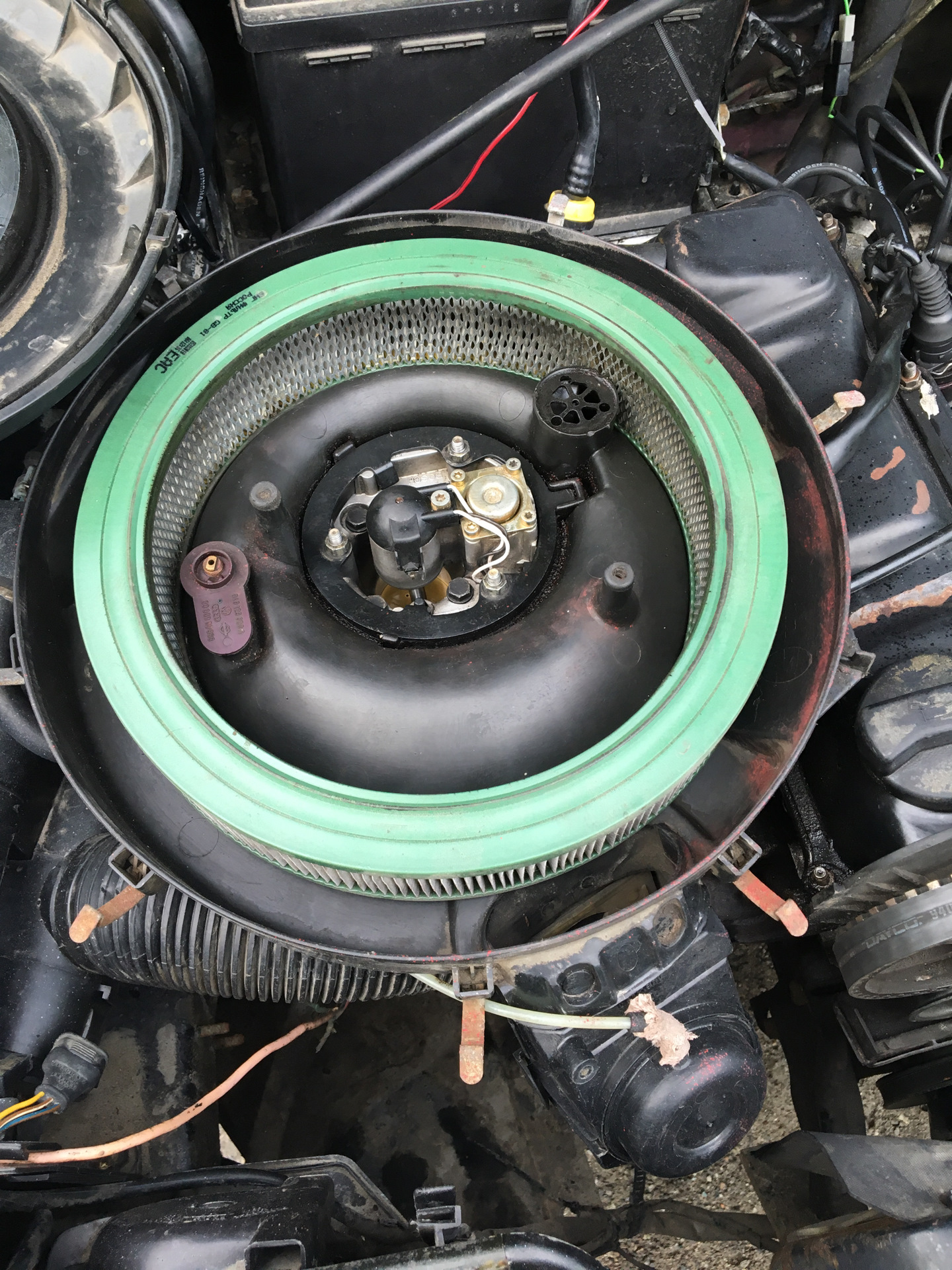

Воздушный фильтр — SCT SB210

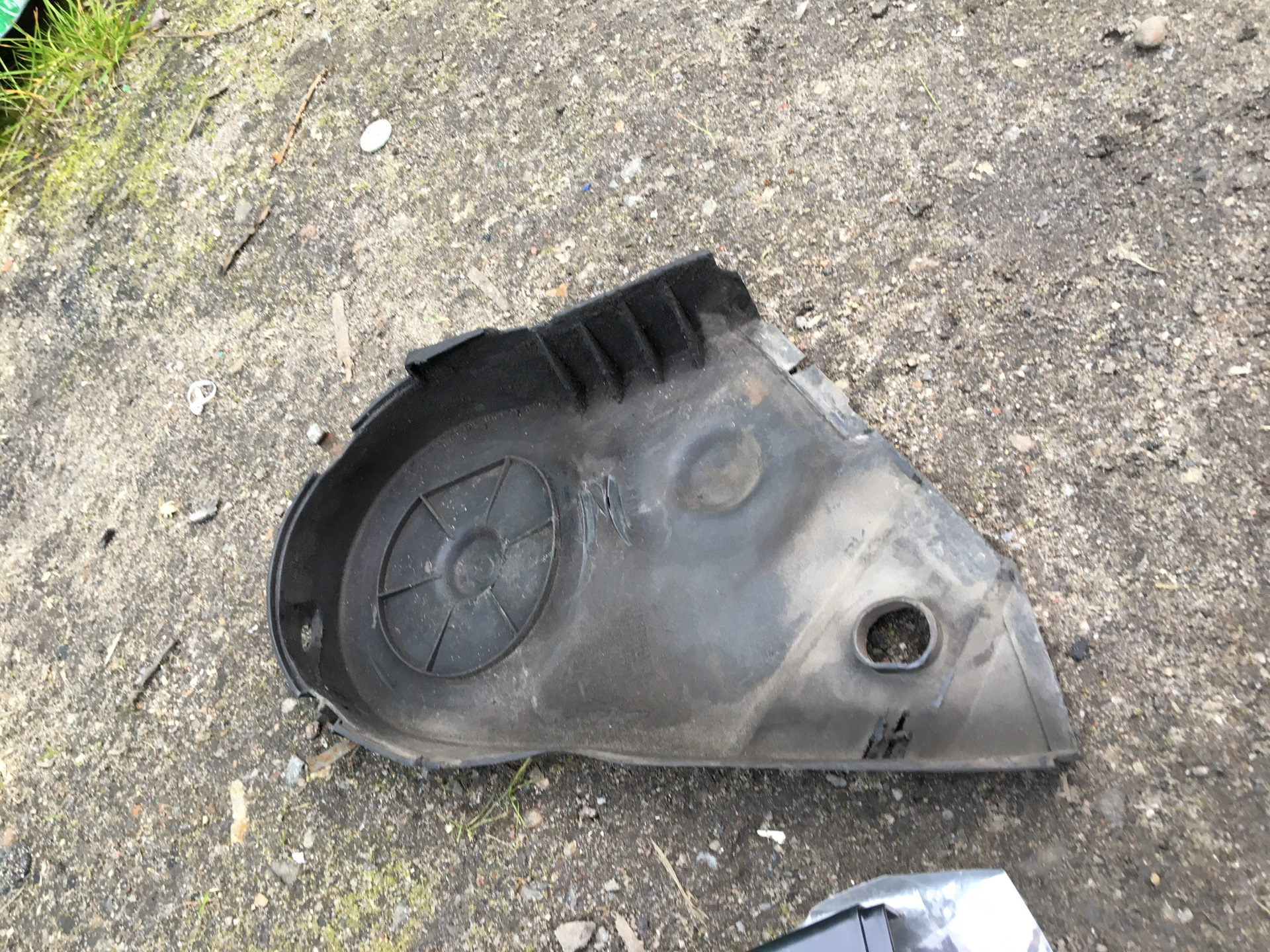

Снял телевизор, залил все вдшкой, обстучал, открутил все натяжные болты с генератора и гура, принялся за болты которые крепят шкив коленвала и помп и потерпел фиаско, они так сильно закисли что сломал пару торксов, шкив помпы так и вовсе проворачивается в корпусе, ковырялся ковырялся, но он мне так и не подался.
Попытаюсь ещё раз на выходных и если не выйдет, видимо придётся воспользоваться услугами автосервиса.
