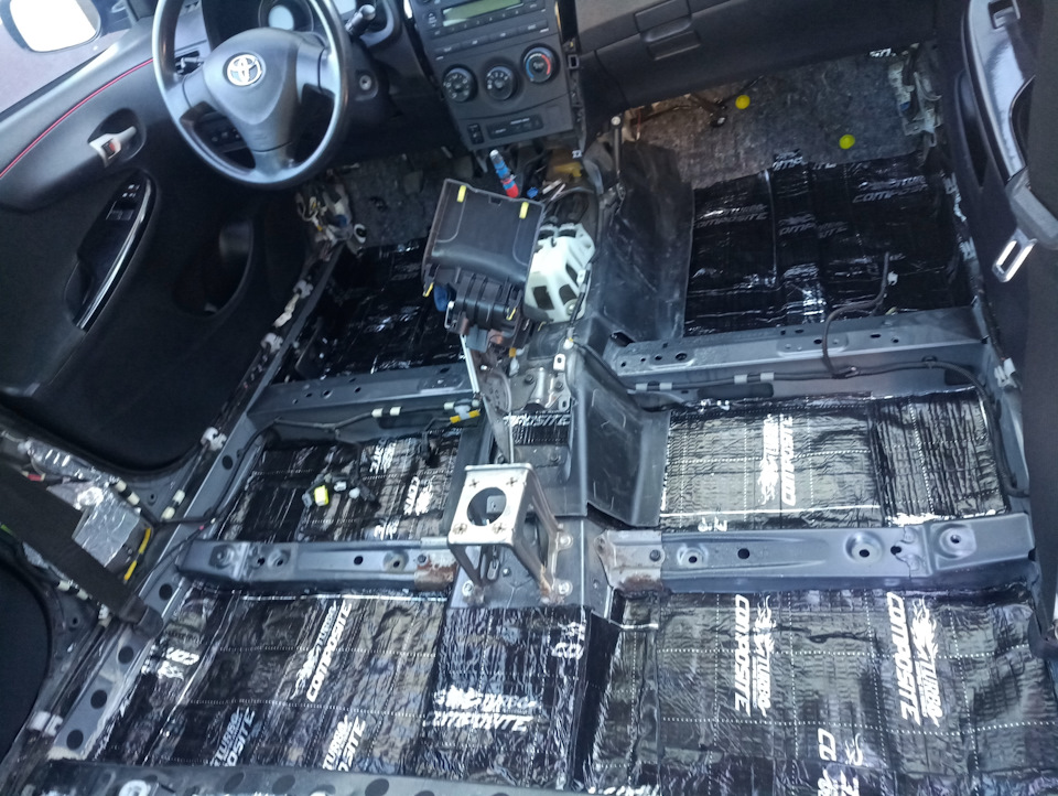

Начитавшись много статей про шумоизоляцию пола и вообще машины в целом закупился материалом:вибро 4мм 7 листов, материл шумопоглащающий (похожий на герметон) 1.5 см толщиной, влагостойкий 4 листа. Двери буду переделывать также
Снял родную вибро по мере возможности, обезжирил весь пол и приступил к накладываю вибры роликом
Далее старался цельными кусками клеить шумоизоляцию.

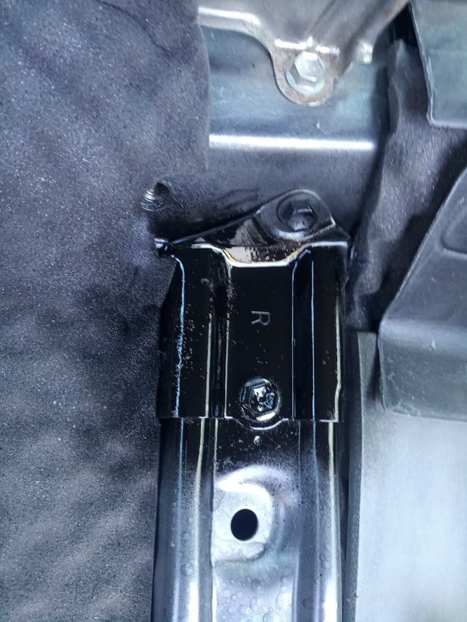

Ржавчины на полу не было вообще, кроме задних креплений сидений с одной стороны, обработал шкуркой, грунтом и закрасил это дело
Далее сборка, многие пишут что шумку можно ложить толстый слой, типа хватает там места, а нифига, очень сложно было посадить место рычажков открывания багажника и запихать обратно пенопластовые накладки выравнивания пола под педалями.

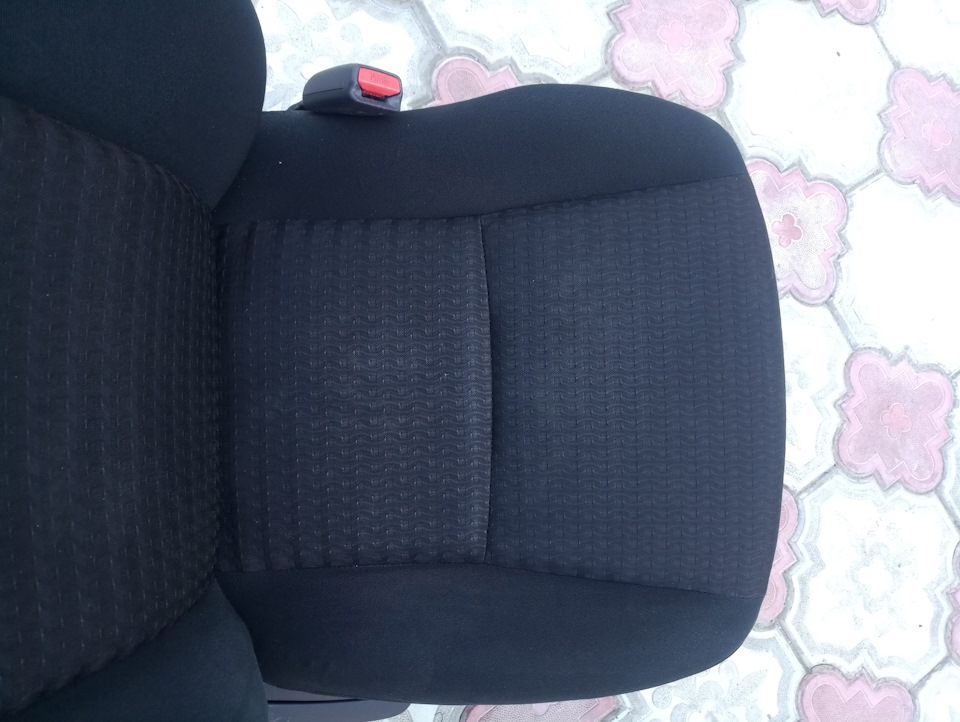

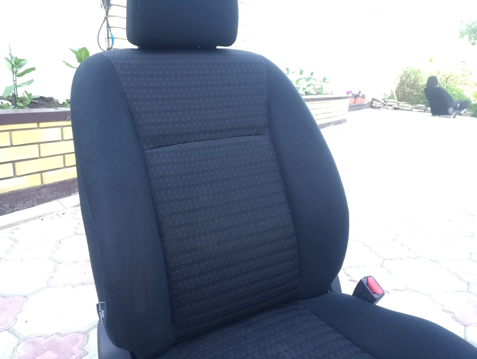

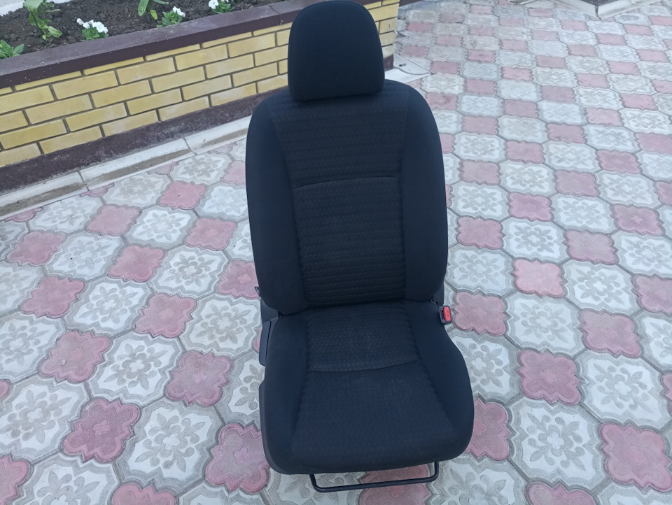

Раз снял все сиденья, решил их помыть. Они были в очень уставшем состоянии, химчистки спреи только усугубляли ситуацию, забивались в поры и сиденья были серые.
Пошел самым страшным методом, закрыл все датчики и мыл керхером, сначала пена, потом смыв, сушил сиденья два дня на солнце загородом, ничего не пострадало. Сиденья как новые.
Проделанной работой доволен, стало тише, может быть, надо шутить багажник и моторной отсек, тогда будет видно думаю

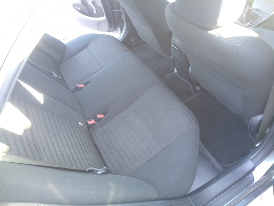

ржа не из-за ворсовых ковров? давно с ними? под педальный узел тоже герметон 15мм поклеил?
Да тоже. Вода зашла видимо черед щель пластмассового кожуха. Мало кто ездит сзади, зимой езжу с резиновыми коврами, может тогда как то
TycusF
По твоей логике, если и протекает вода через ворсовые ковры, то она должна быть в передних «ваннах», это раз и два, снизу, а не сбоку, возле центрального тоннеля
все может быть, на фото они без бортов, может обдув в ноги подсушивает передние, а задние похуже обдувает
Самому не смешно? Подсушивает и обдувает…
А то что сзади ездят в три раза меньше. Плюс, как тут любят писать про ворс, у водителя по любому ржа должна быть. Он больше всех ездит.
Другой вопрос, как кто садится и как часто убирает и тд
Там ребенок в детском кресле уже два года ездит, сообветвенно ноги туда вообще не ставятся, видимо до этого как то попала вода
