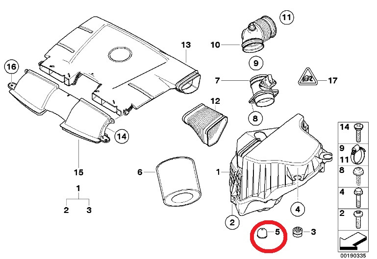

Все это добро удачно расположилось под впускным коллектором. Добраться до коллектора достаточно просто, интуитивно, нужно лишь снять весь пластик: забор воздуха, коробку воздушного фильтра, пластиковый кожух впускного коллектора, корпус фильтра, пластик стаканов.
Важный момент, когда снимаете корпус фильтра не потеряйте резиновый демпфер под ним, в результате этого появится вибрация/дребезжание. На фото выделил его под номером 5.

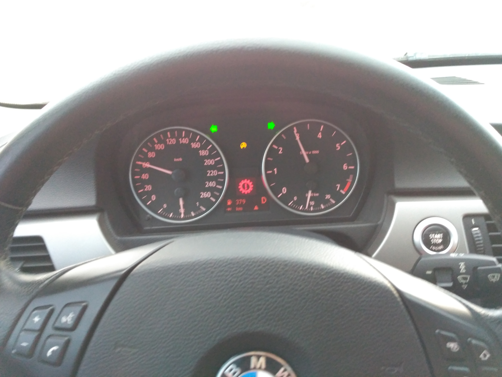

Датчик коленвала при неисправности сигнализирует красной шестеренкой на приборке, авто переходит в аварийный режим, едет только на 3 передаче, не выше 3 тыс оборотов, те. скорость макс 60 км/час. Диагностика при помощи компа подтвердила догадки.
Первый раз по срочности установил датчик коленвала Delphi, хватило его на 2 месяца. Второй раз сломался за 250 км от дома, так и доехал… Второй датчик поставил Hella 6pu009163331, пробег на нем 20 тыс, все отлично.

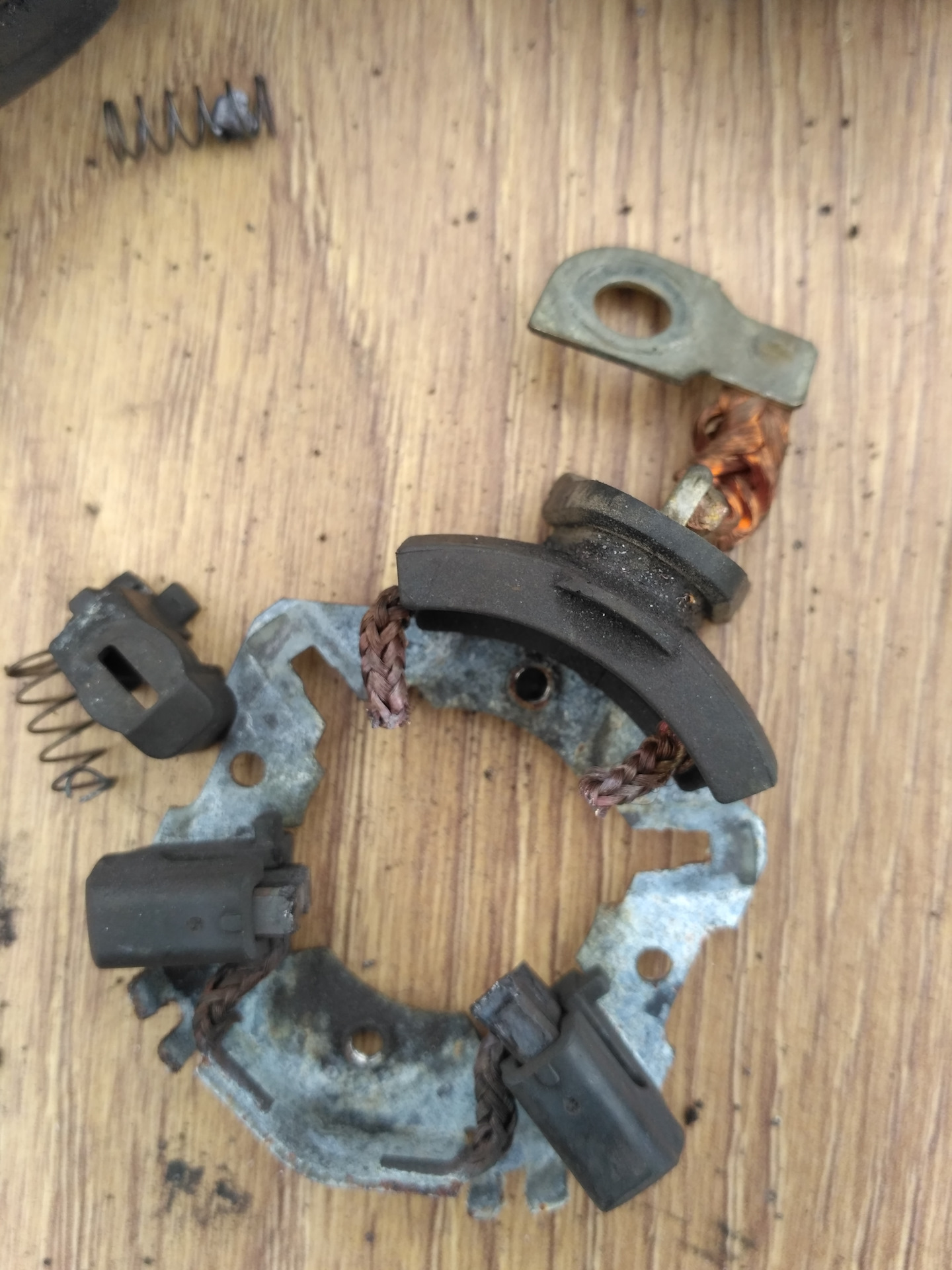

Стартер тоже долго выносил мозг, особенно в холодную погоду, пока окончательно не умер. А я все грешил на слабый аккум, плюс утечка тока была 0,18 А в спящем режиме авто.
Ремонтом стартера не было времени и желания заниматься, взял по объявлению с Е46 на 1,5КВт он существенно больше (родной стартер Е90 на 1,3КВт), предварительно уточнил параметры зубьев и вылета, чтоб совпадало с родным.

Стартер c E46 в связке с мощным Мутлу 90А заводит авто с легкостью.
После замены датчика коленвала ошибку можно не стирать.
