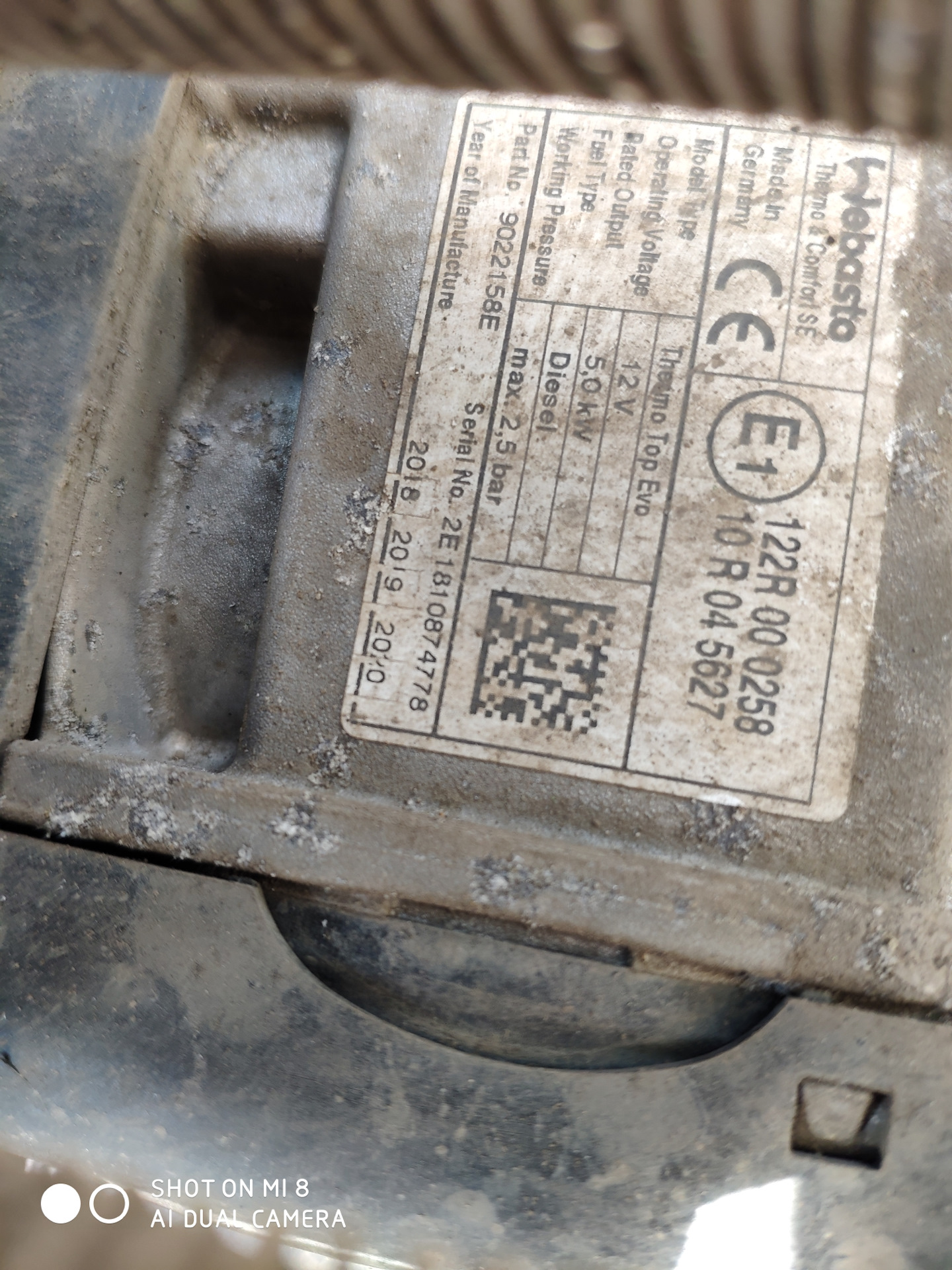

Новый комплект с установкой в сервисе показался дороговат, и начал мониторить бу. Был куплен сам котел, 18 года, с выхлопом и топливным насосом, наработка 37 часов за 10к.
Управление у него или аналоговое, или по цифровой шине. Но выход на циркуляционный насос не активен.

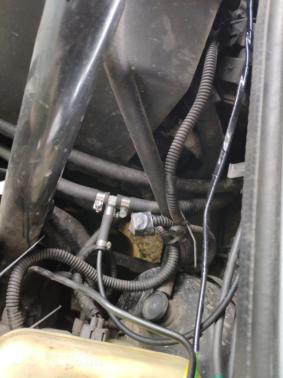

Ну и вопрос, что будем греть? Мотор, значит врезаем котел в выход печки, и выходной патрубок к мотору.
Котел разместился за расширительным бачком
Там же примостился топливный насос.

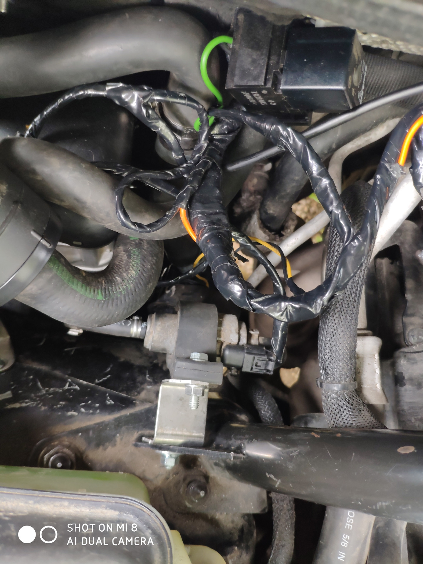

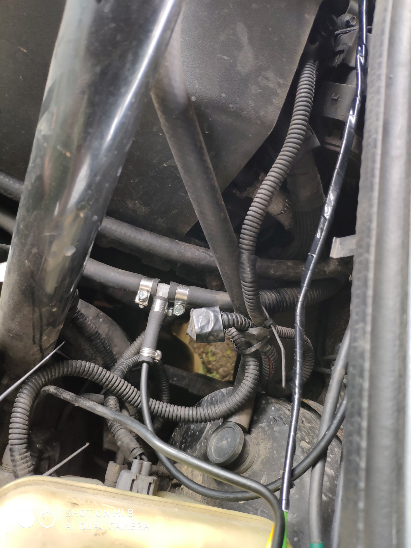

Питание топливом взято от обратки

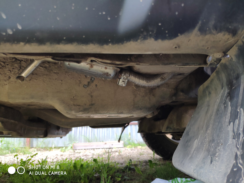

при уровне топлива четверть бака, спокойно проработала пол часа. Выхлоп выведен под водительской дверью, через ланжерон.

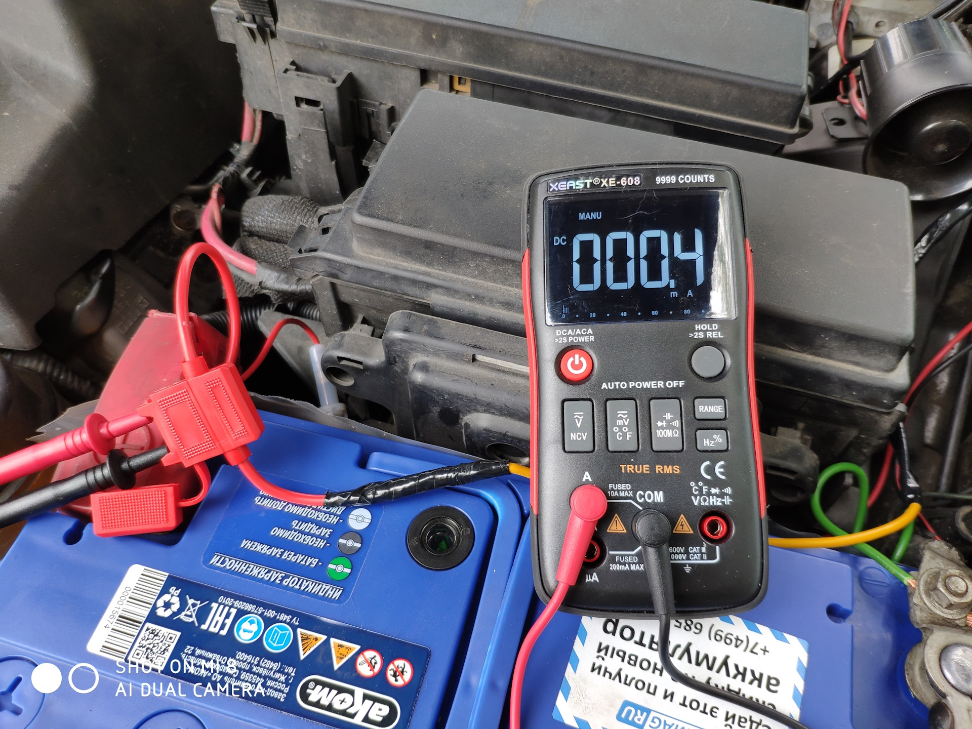

Электрика взята с аккумулятора, как плюс, так и минус, рядом с акумом разместился предохранитель. Ток в состоянии покоя меньше мили ампера

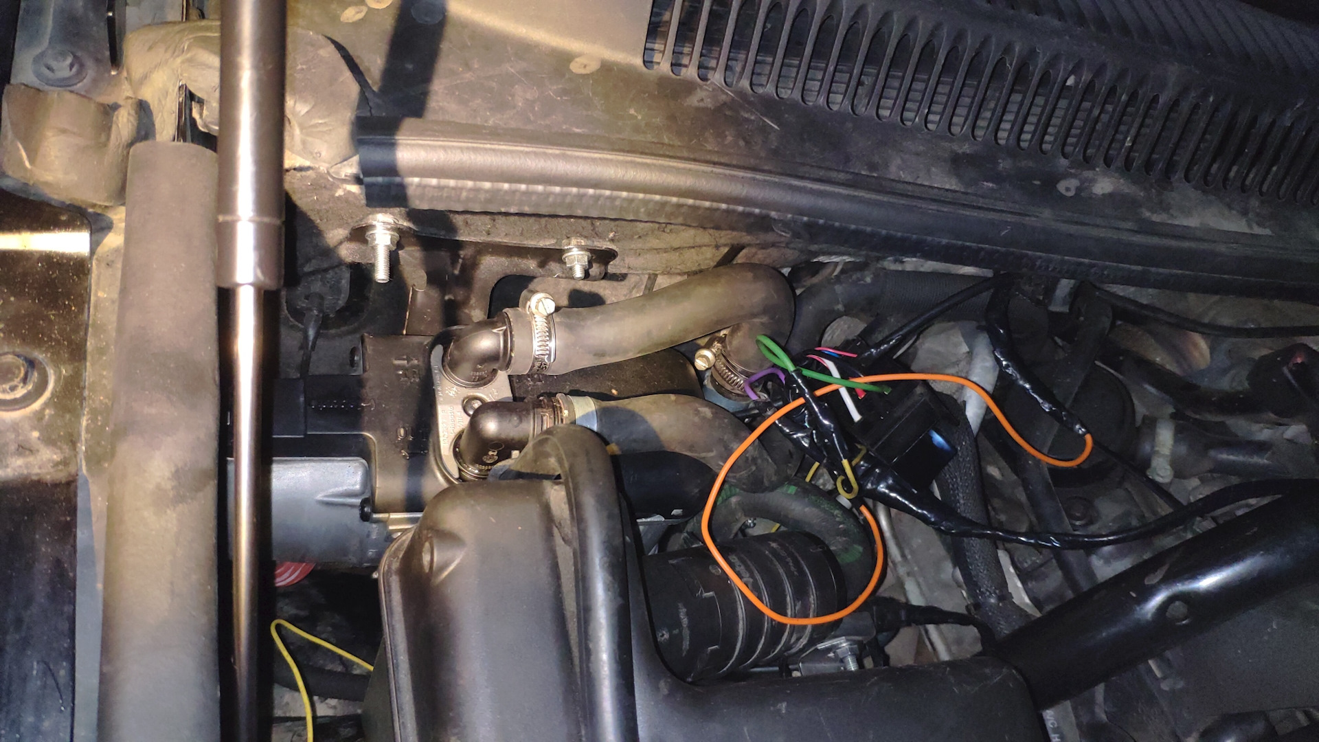

Управление…
От сигналки старлайн, доп канал 6, запрограммирован на аналоговое управление подогревателем.
Далее, выставлен алгоритм, запуск подогревателя на 20 минут, после чего вебаста глушится, и запускается двигатель на 10 минут. При пробном запуске, за 10 минут котел поднял температуру двигателя на 24 градуса. Окончательно настраивать буду по холоду.
Вентилятор салона не подключал, чтобы поберечь аккумулятор, и поставил дополнительно авто запуск, если напряжение упадет до 11.7 вольт.
Внутри салона не ставил таймер, но можно поставить тумблер, или кнопку реле временное, но пока не хочу.
Так как я не проф установщик, камнями сильно не кидайтесь. На фото проводка еще не облагорожена.
