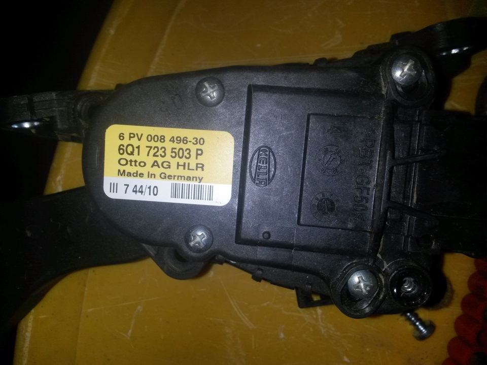

Во время протягивания проводов для адаптивного освещения пришлось снять педаль газа для удобства и была обнаружины регулировка педвли газа по системе VAG или долой все прокладки между педалью и корпусом педали.

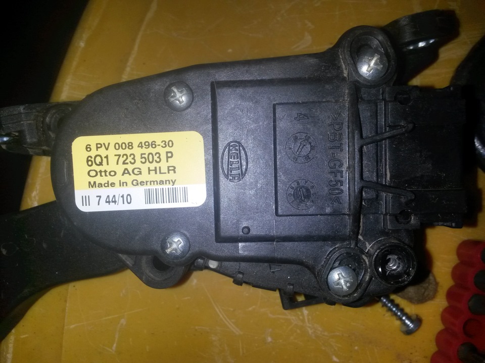

Сегодня снял педаль подвинул. Реально стало удобние в горку трогаться да и вообще приятнее ехать. Такое впечатление сложилось что машину отпустили с привязи.

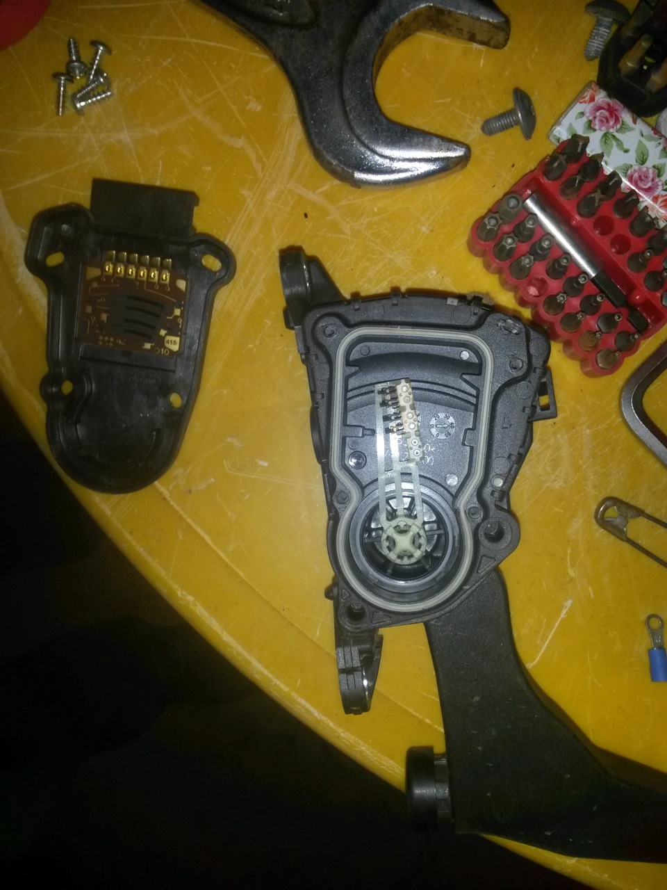

Ослабляешь болты, заводишь двигатель, и нчинаешь ее двигать в лево-в право до момента пока не поймаешь нужный момент.
Этой регулировкой можно убрать пустой промежутор между началом нажатия педали и моментом когда открывается заслонка, как бы убрать болезнь ослабленного тросика газа.

Надо у себя глянуть, может тоже регулировка присутствует.Достало уже ждать две секунды пока машина поедет.
Результат?
Помогло
Пропала "задумчивость"?
И как помогло
Помогло
