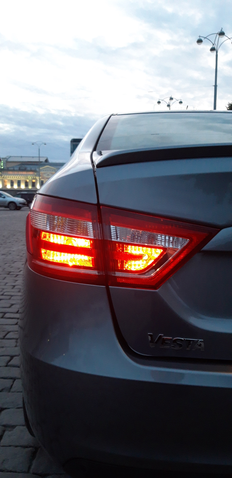

Всем привет! После покупки авто начал мониторить магазинчики по запчастям и тюнингу на Весту. На просторах наткнулся на lada-vesta-shop.ru/. Увидел данный спойлер у них на сайте и решил сразу брать. Три недели ожидания стоили того, пришёл долгожданный спойлер. Качество покраски отличное, по краям приклеен 3М скотч шириной 5-6мм для установки. Дождался тёплых деньков и побежал устанавливать. Процесс не хитрый. Примерить, разметить, обезжирить и прилепить. На все ушло минут 30. Дополнительно к 3М скотчу добавил силиконовый герметик и зафиксировал все это малярным скотчем на ночь. В итоге результатом доволен. Радости нет предела. Есть конечно и недостатки. 3М скотча такой ширины оказалось недостаточно и по углам спойлер отклеился. Тем кто планирует установку советую заменить скотч на более широкий. Решил пока оставить так и понаблюдать как поведёт себя дальше. На следующий сезон в случае чего переклею. На этом всё. Всем Драйв и Кармы!
