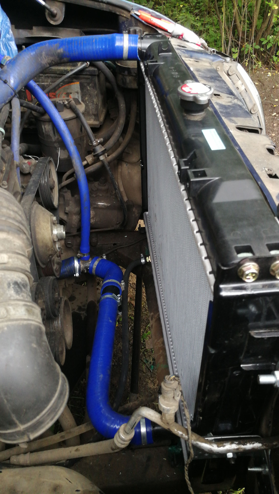

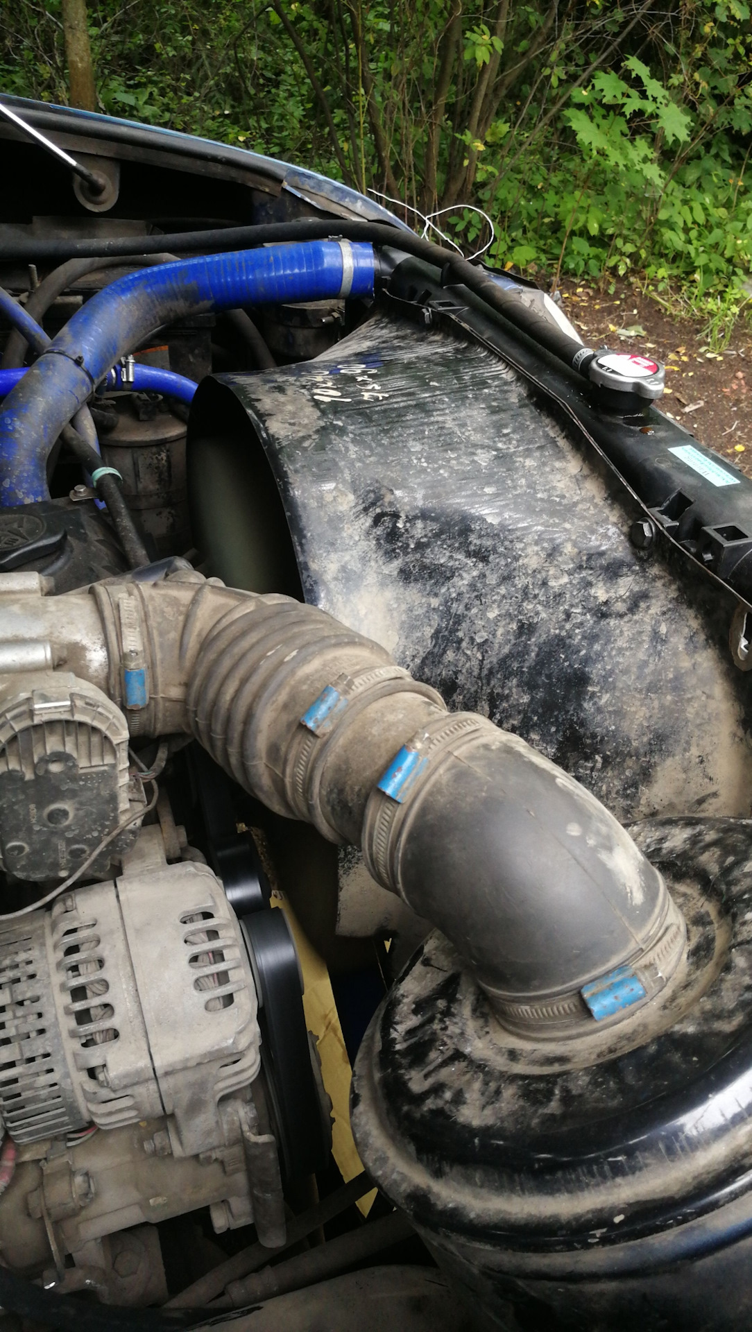

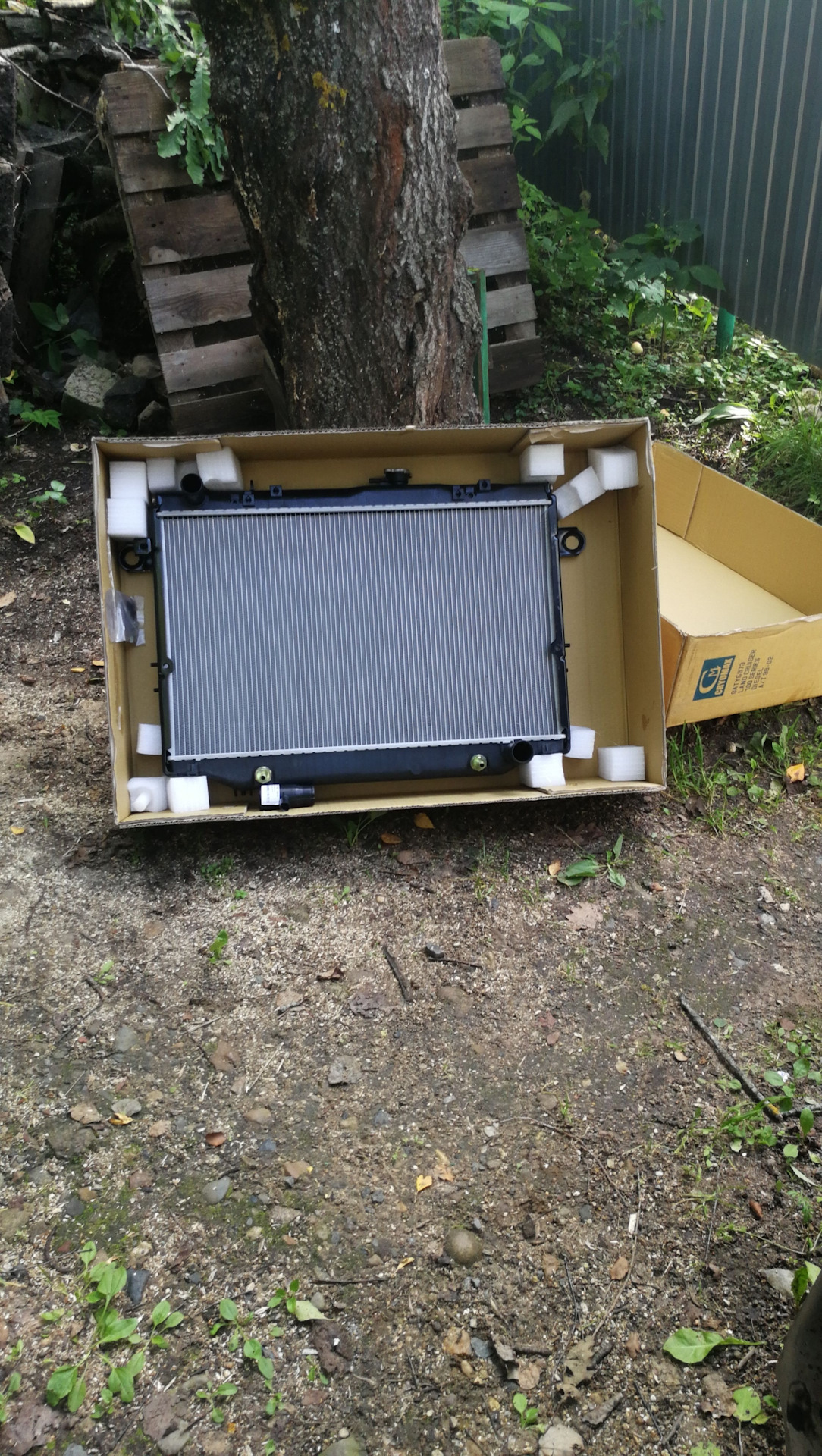

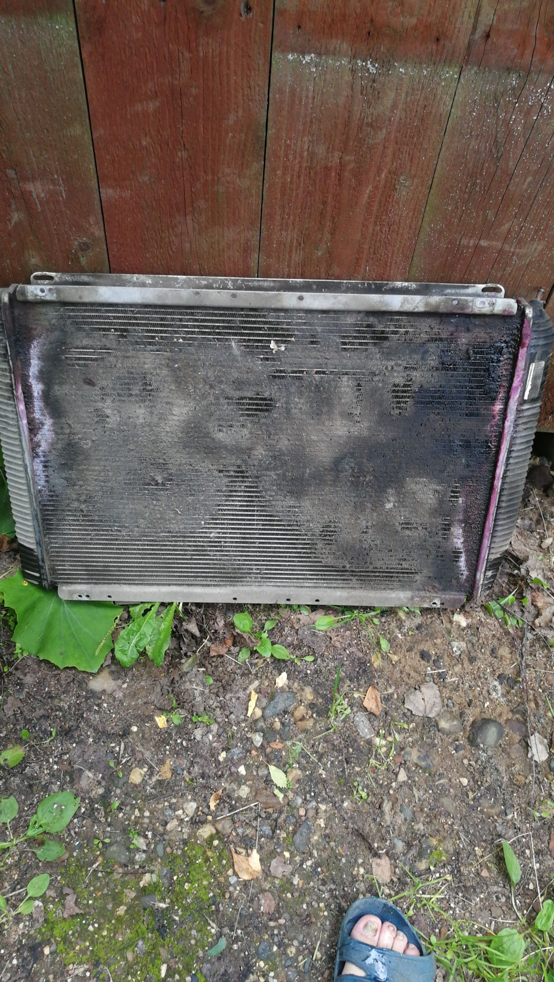

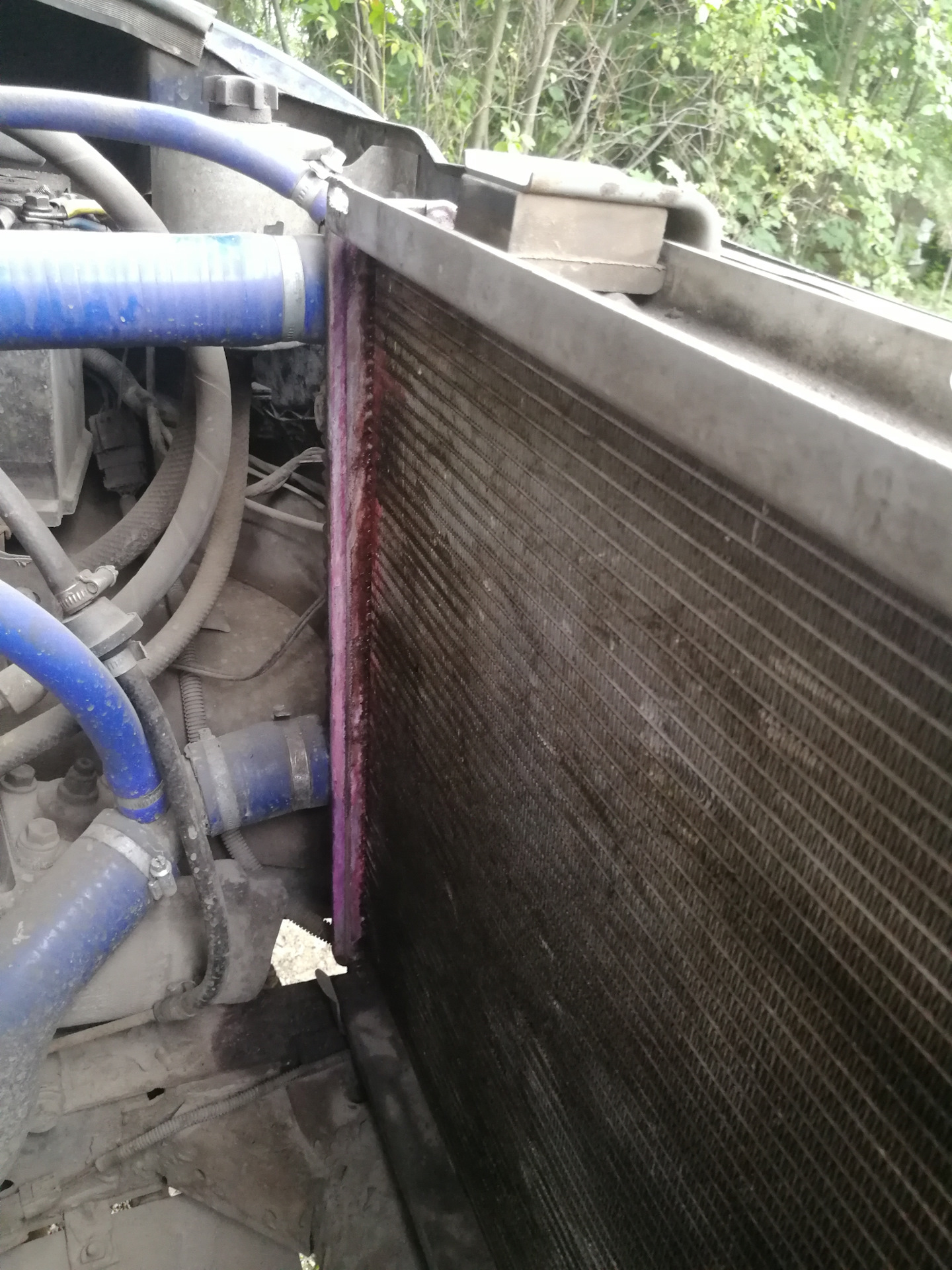

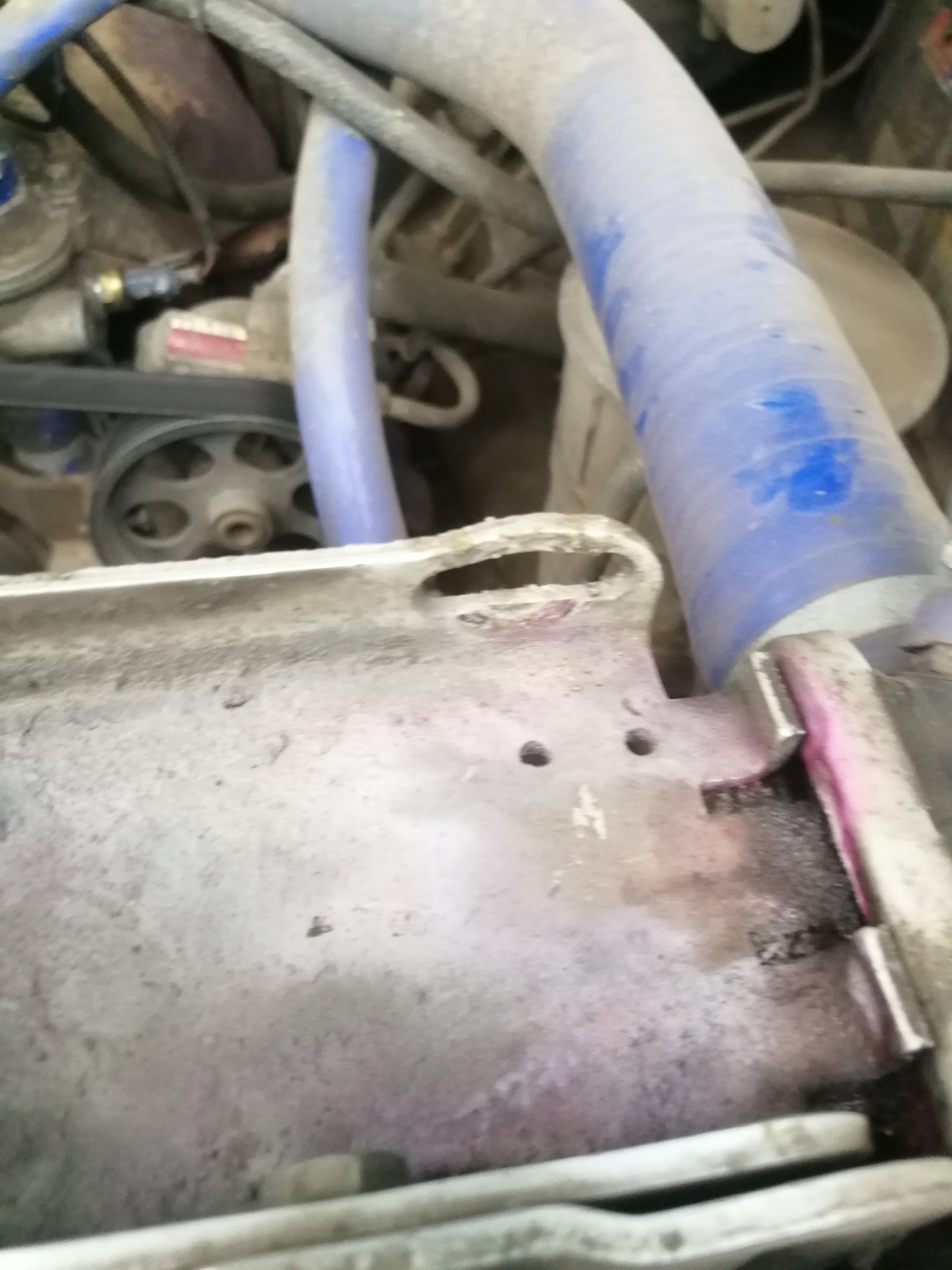

Пришло и мне сменить радиатор. Поставил от тлк 105. В прошлом году другу делал. Запись есть. Описывать сильно небуду. Проще скажу. Понадобился Cryomax
0ATY5373 радиатор, от 514 движка взял патрубки, от газели тройник, в строительном магазине два уголка. Другу ставил этот SAT TY0009105. На порядок дороже. Да забыл крышку, ставил эту KHC31 на ралик. Все в емексе или доке или екзисте. Есть все. На разных машинах ставится поразному. Уаза одног нет. Есть семья!

Так крышка в комплекте с радиком идёт или надо отдельно заказывать?
Нижний патрубок на фото с другой стороны.
Все как было на старом. Только подрезал. Фото неразворачивал.
На третьем фото, в коробке радик
Правильно. Он с другой стороны. Из-за чего и куплены другие патрубки от 514.
Ещё бы фото как проложен нижний патрубок.
Так устроит) ее некто невыложил. Проверь))
Тонкие шланги снизу радиатора, так понимаю под маслосистему?

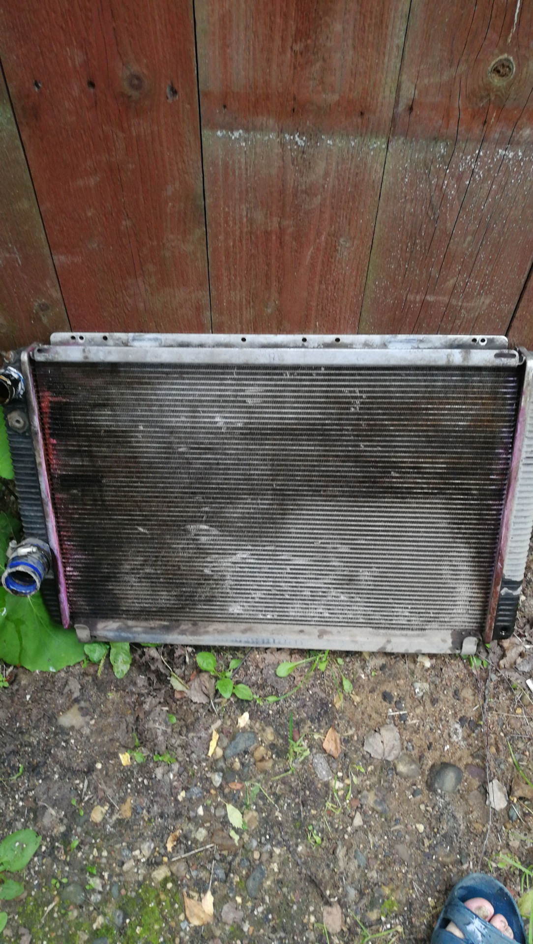

Выкинул родной масло радиато. Нечего нетечет. Как у других)
Если радик качественный, там и течь нечему.
А нижний патрубок как на родном или с другой стороны?
Все осталось родное. Только подрезал и добавил.

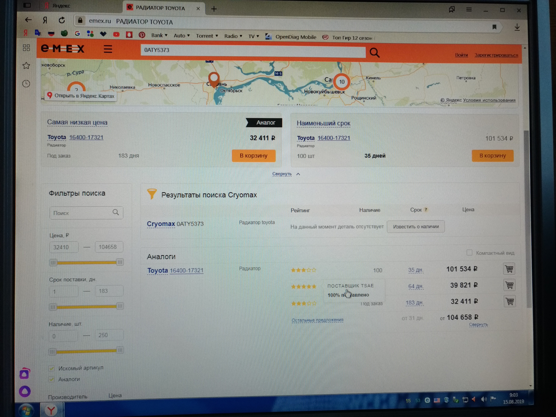

А еще вопросик — посмотрел цены и получается, что тот который Вы поставили стоит около 35 000? Верно?

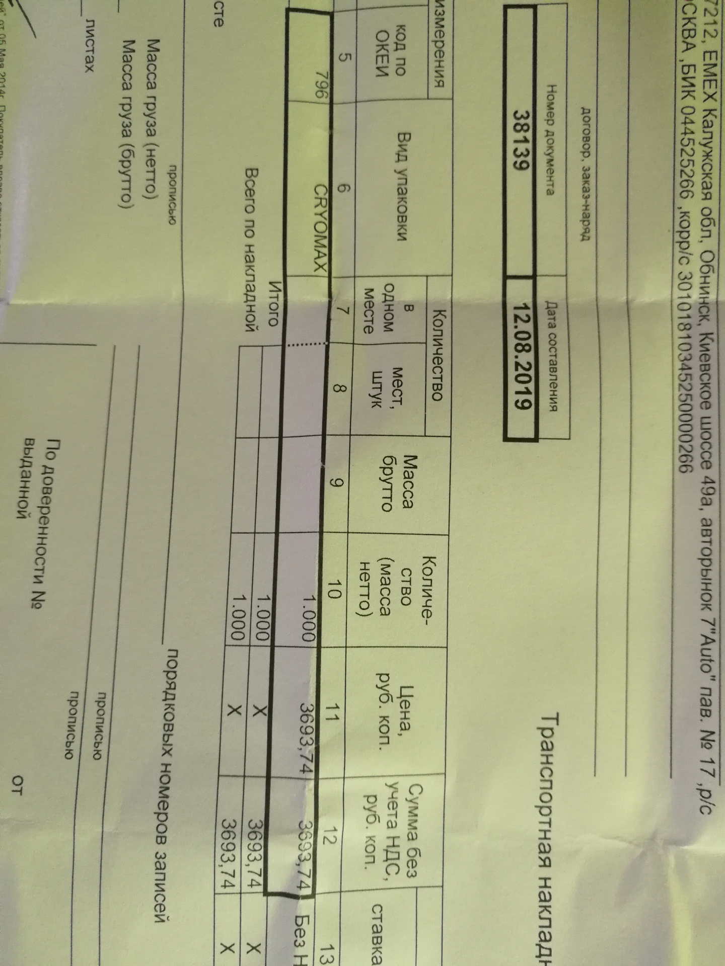

Нет. 3800. А другу ставил SAT TY0009105 он на емексе 7200.сейчас проверил.
Странно, меня вот такую информацию выдает!
Вот накладная
Спасибо. Будем значит следить на емексе.
Странно, ни где не нашел этот радик.
я зато проникся ценой радиатора Toyota))))
Цена хорошая, качество тоже хорошее. Упакован тоже хорошо)))
patriot327
В емексе взял, они переодически появляются.
