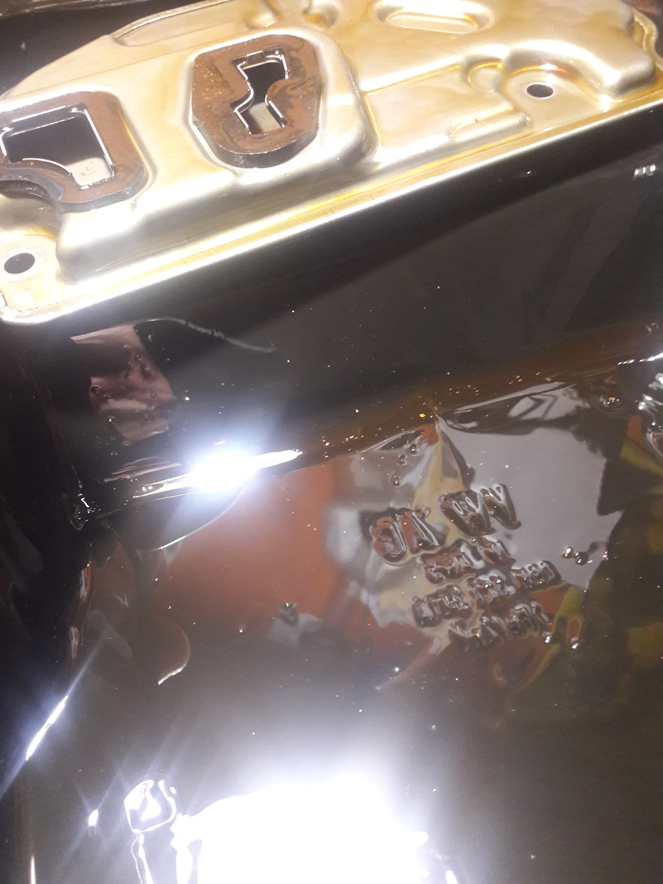

Залез в Акпп чтоб глянуть что происходит с датчиком первичного вала акпп.
Снял гидроплиту на акпп 09g

Был окисл витой пары с датчиков входного и выходного вала акпп 09G на 6 pin разъеме акпп. Один был полностью в обрыве, это как раз и есть датчик входного вала акпп от которого ошибка.
Нашину собрал. Косы замотал в пряпочную изоленту. Ошибок нет, заводится отлично, двиг работает ровно. Акпп щелкает все скорости плавно. В общем ни чего интересного тут не написал. Все стандартно для VAG. Повреждения находятся под воздушным фильтром и в крынштейне где все провода в куче.
