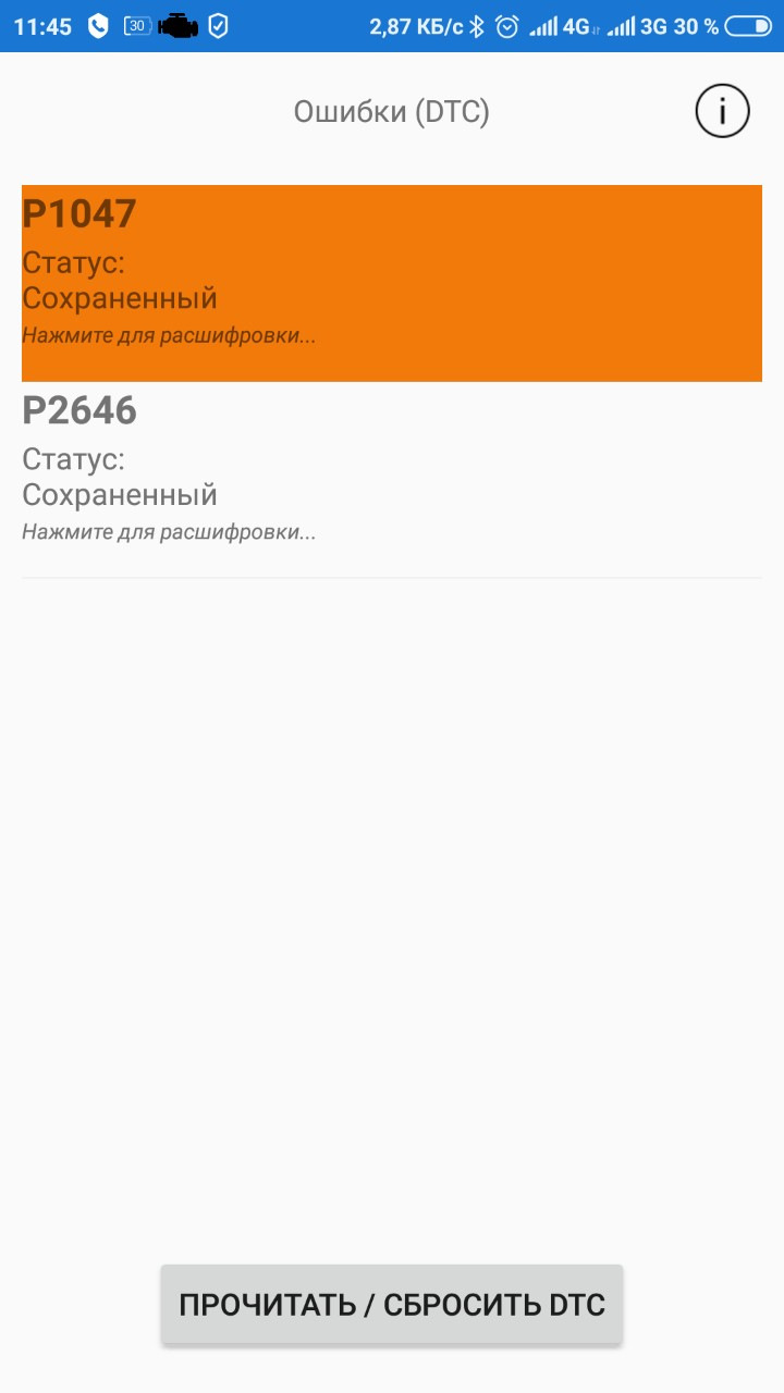

Малость для размышления, измусоленная тема про ошибки p1047 p2646, и в итоге, в большинстве случаев, замена блока управления 222A037023.
Я не менял блок, только пытался исправить эту неприятность. Ошибки стали появляться хаотично с приходом зимы, и до самой весны (до теплой сухой погоды). На одометре было 97000. По зиме сбрасывал ошибки сам с помощью Bluetooth адаптера ELM327 и программы Car Scanner ELM OBD2.
Что делал:
— промывка 3ZR-FAE
— осмотр и чистка муфты ( было малость задиров)
— визуальный осмотр платы
— замена масла
В принципе и все, на этом решил остановиться пока. Ошибки на данный день (сейчас на одометре 120800 пробег) с приходом тепла не было ни разу!
Вот думаю, может где то отпотевала и попадала сырость на плату?! хм. может прогреть феном плату!
Кто нибудь "сушил" уже? Эффект будет? ( а может только хуже будет :))
