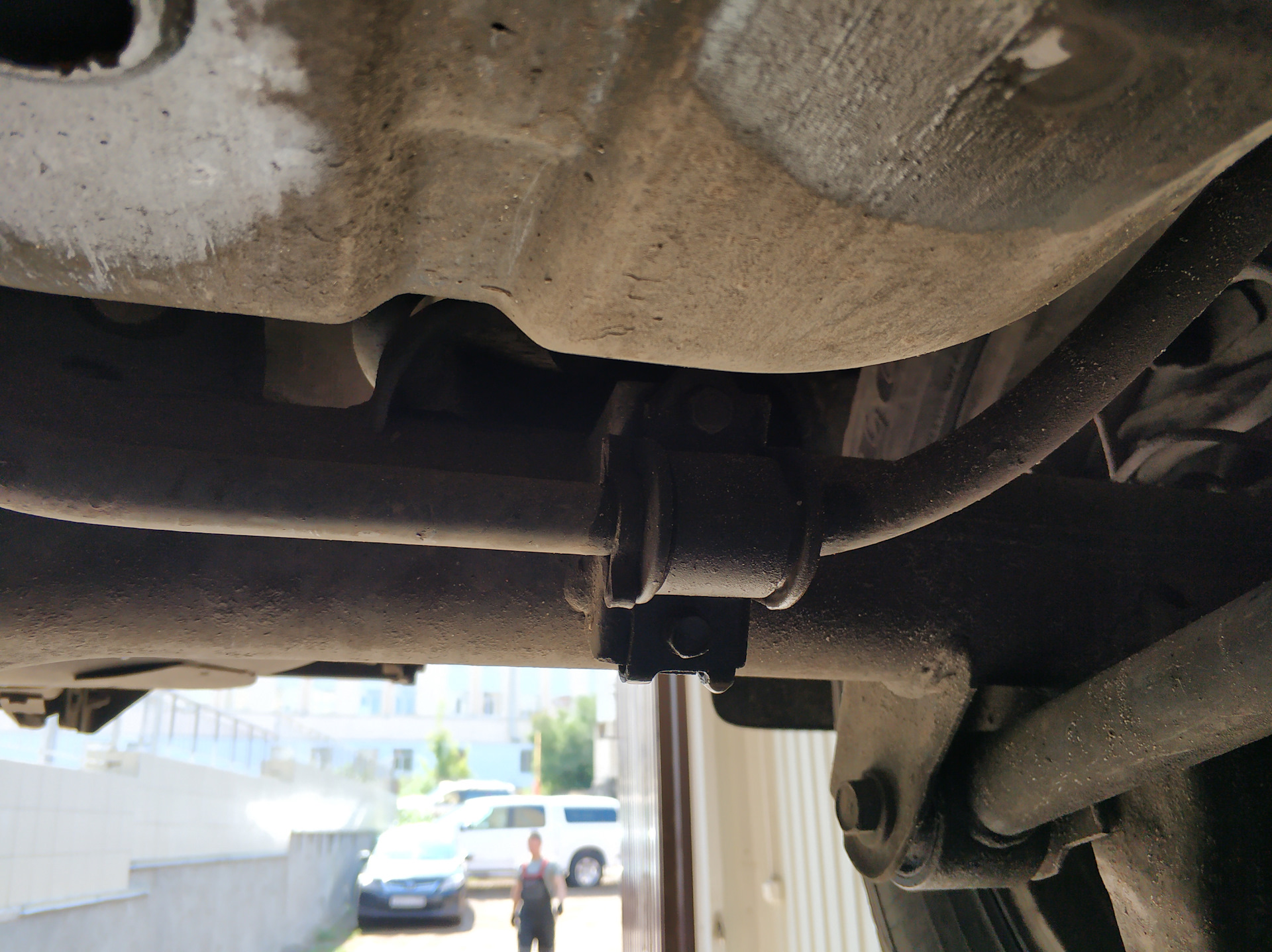

Пришло сделать ТО после моего колымского тревела, предыдущее ТО я делал в Якутске, с того момента накатал уже 12000 км.
Также напоминаю, что перед выездом на Колыму я согласился на годовой тест запчастей от Masuma, поэтому как раз проверил и всю подвеску.
А ставил я вот что:
— Втулки резиновые крепления переднего СПУ
— Втулки резиновые крепления заднего СПУ
— Наконечники рулевой
— Пыльники переднего привода внутренний и внешний
— Стойки переднего и заднего стабилизатора
— Рулевые тяги
— Шрусы переднего привода
— Тормозные шланги передние и задние
— Шаровые опоры переднего нижнего и верхнего рычага
— Фильтры: воздушный, салонный, масляный
— Передние и задние дворники

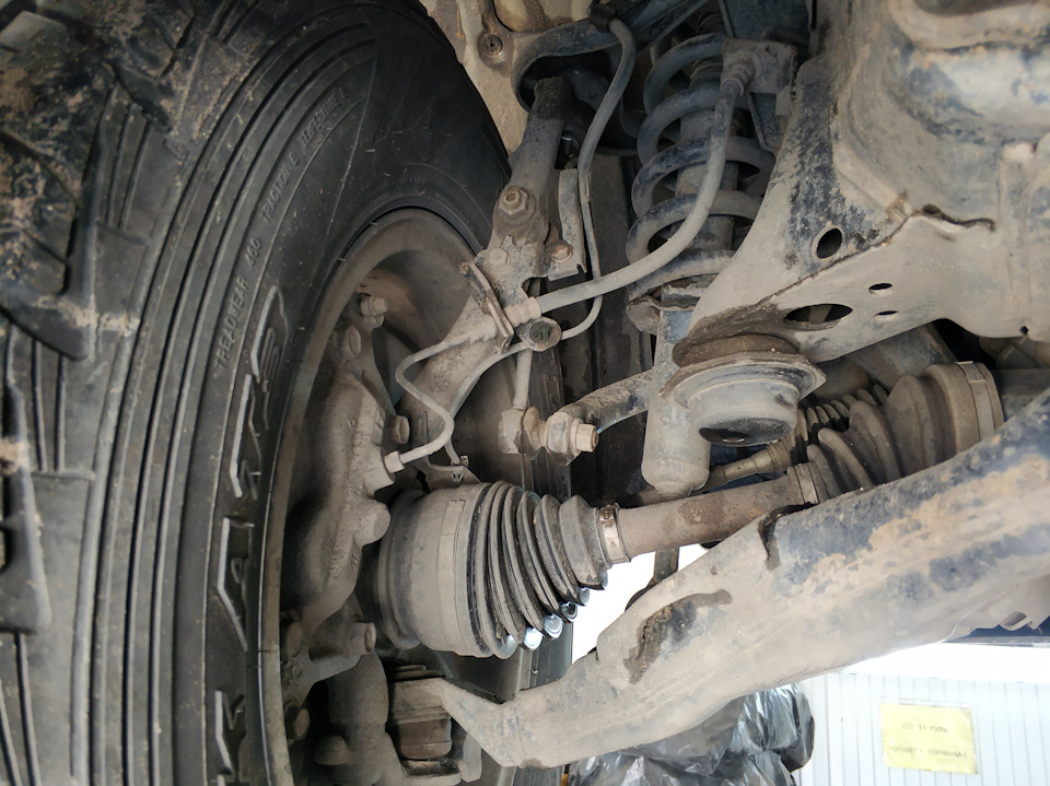

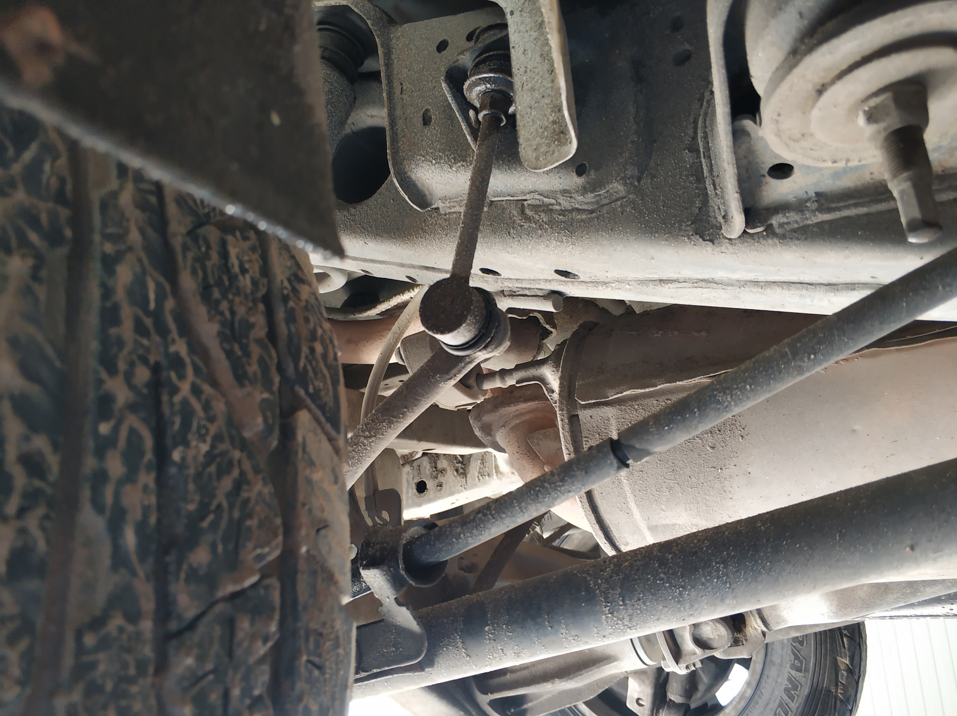

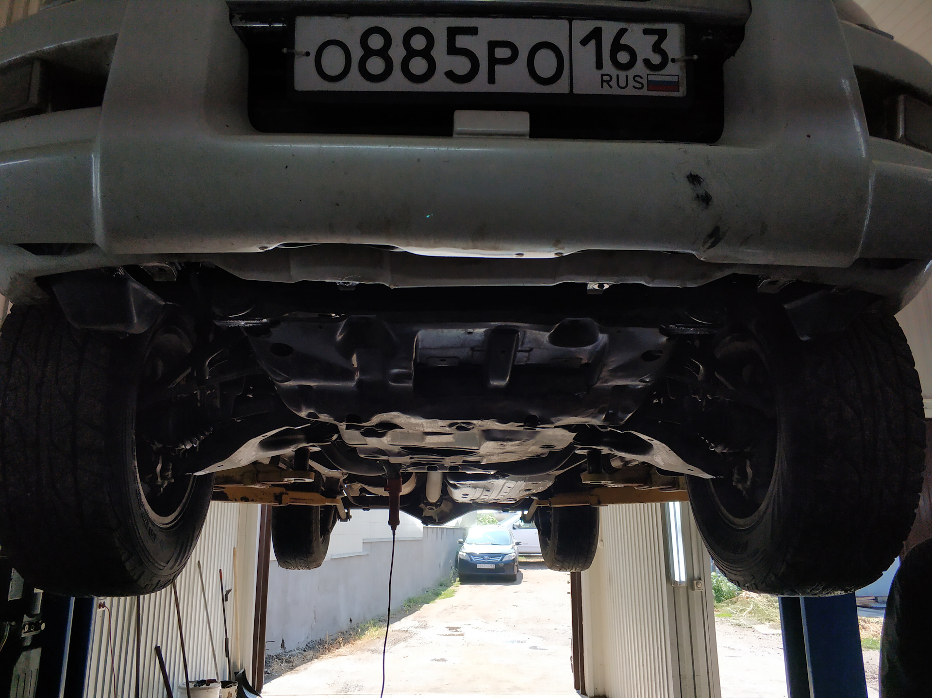

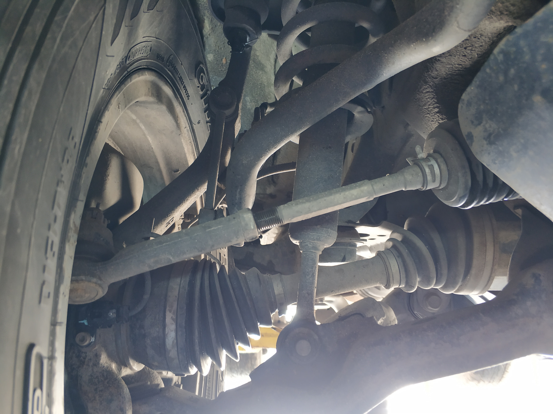

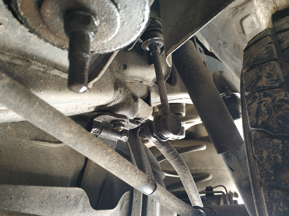

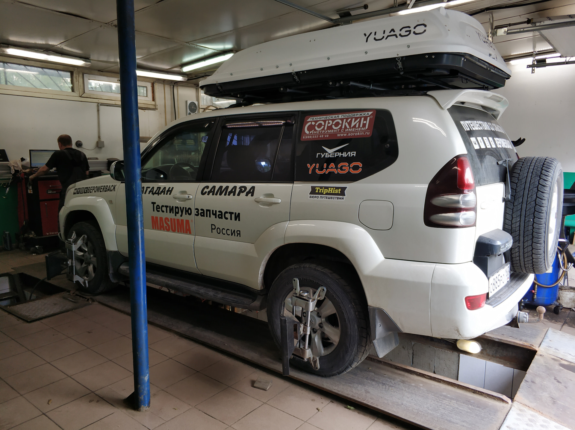

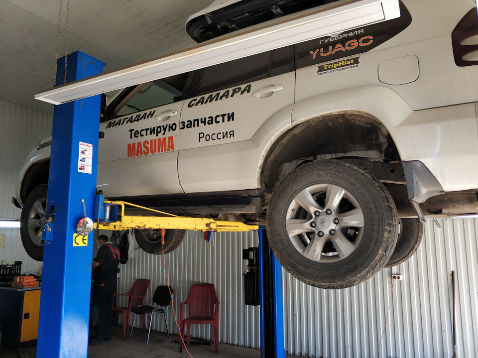

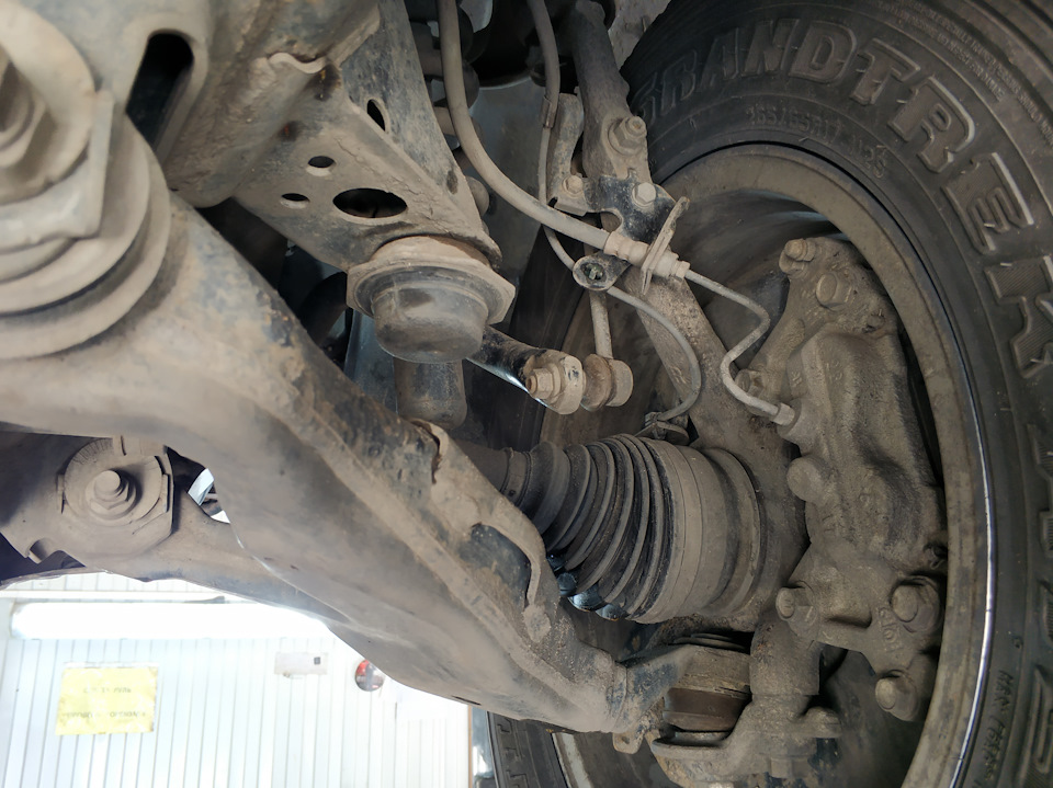

Подняли автомобиль и сделали осмотр
Ни одна из установленных запчастей Masuma не потребовала замены. Кстати, из этих 20000 км до Магадана и обратно около 7000 км я проехал по грейдерам, грунтовкам и убитым дорогам.
Сделал замену фильтров и масла.
Из рекомендаций только замена заднего правого подшипника полуоси, левый я менял в Иркутске, а тут и правый подошел почти одновременно. Оба прошли 250 тысяч км
Из дополнительных затрат – развал-схождение. На Колымской трассе влетел в огромную яму в сумерках и чуток руль свернулся вправо. Ни тяги, ни подвеска не пострадали.
Тест продолжается:)
