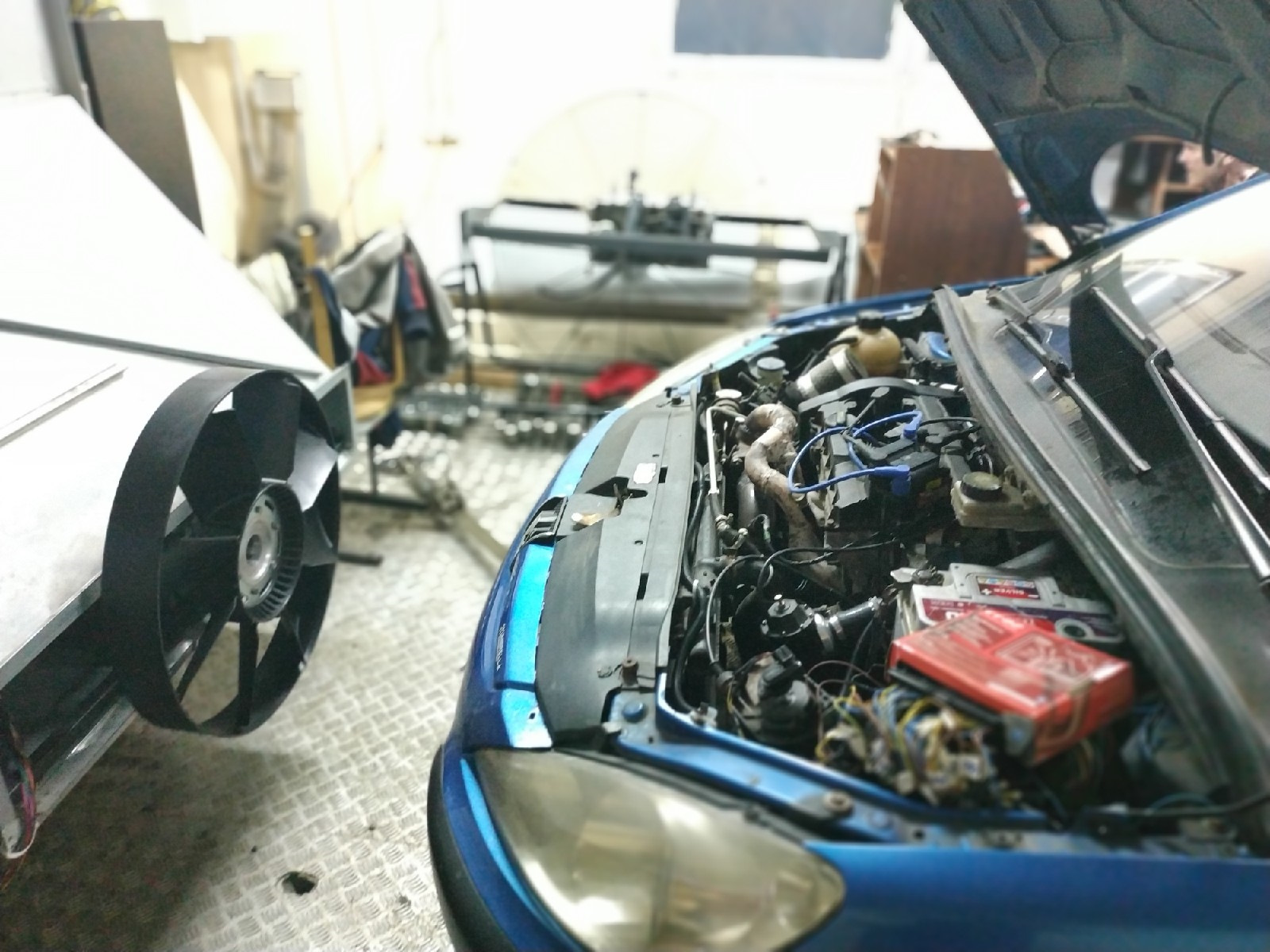

И так, господа и возможно даже дамы — долго я собирался мыслями в кучу, очевидно пора замеряться — очень интересны результаты самому + очень часто спрашивают сколько же сил удалось снять
Итого взвесив — буст 0.5-0.6 мотор держит уже не первую неделю при далеко не спокойной езде, сцепление на грани — но удерживает на 95% — если можно так выразится — надо ехать короче!

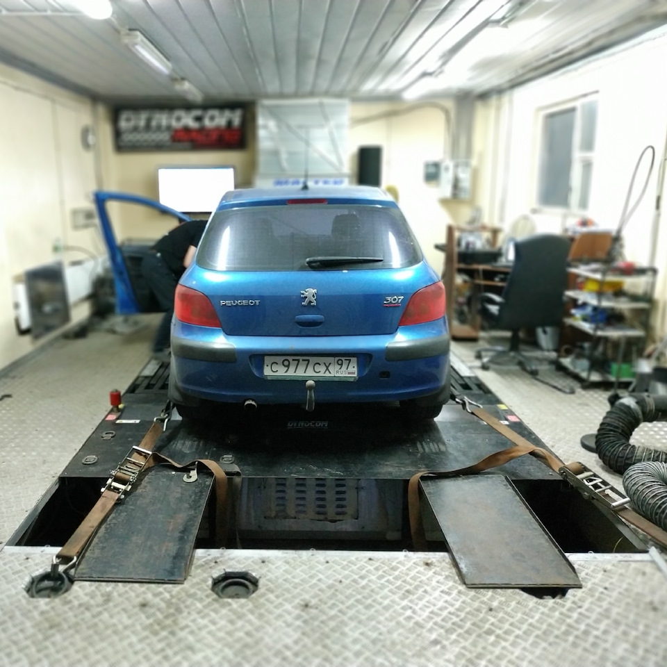

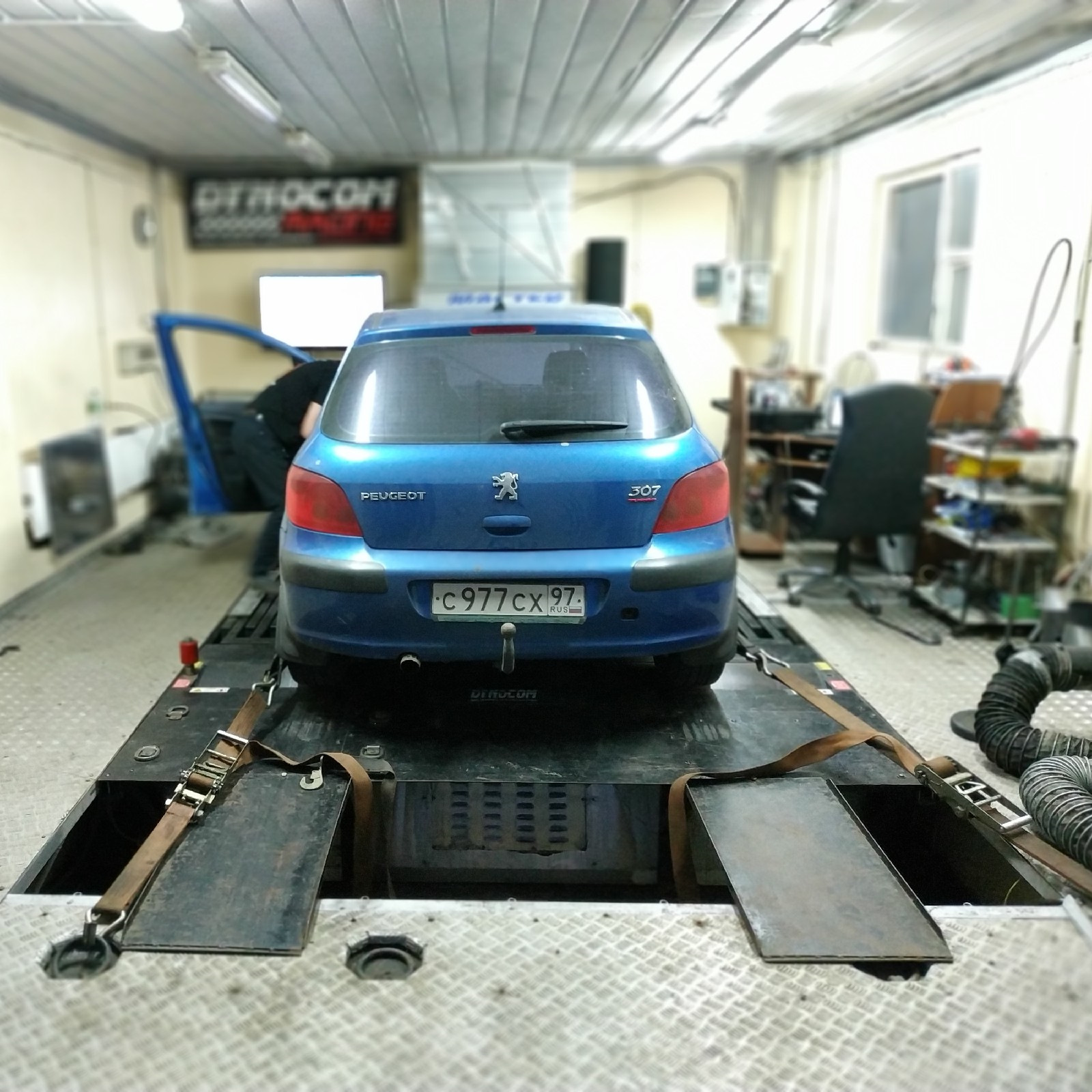

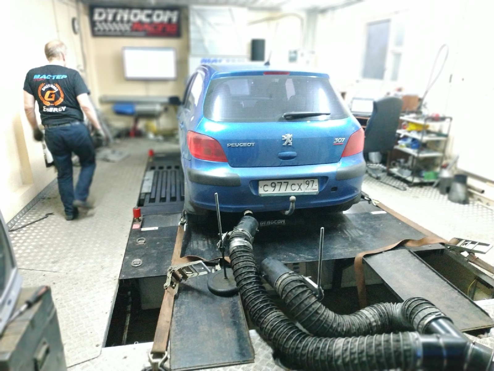

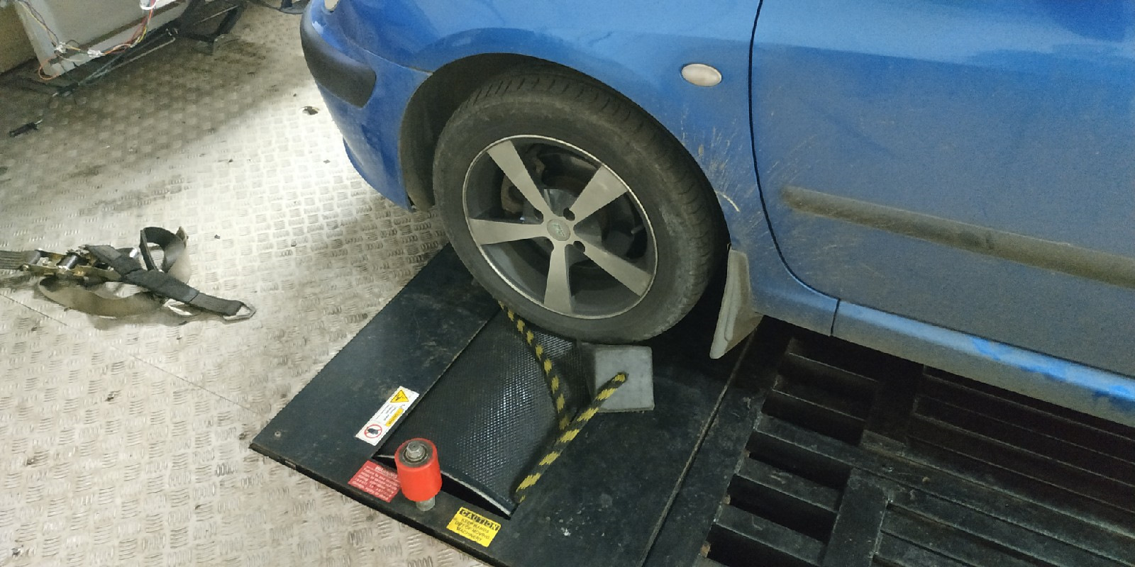

Созвонились с stendzel.ru/ (МАСТЕР Спорт) — говорю что мол нам бы две машины замерить — одна примерно 200, вторая примерно 150 сил — возможно ли записаться на 7-8 вечера, на что был дан ответ — "да хоть 1000, приезжайте, только предупредите за 15-20 минут"
Сказано — сделано, позвонили заранее, приехали, привязали, два часа многократных замеров, шум вентиляции, свист барабанов и турбины, вонища выхлопа, больная голова, результаты есть !
Спасибо спонсору замера — Константин Панкратов

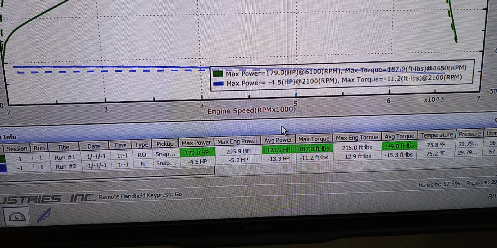

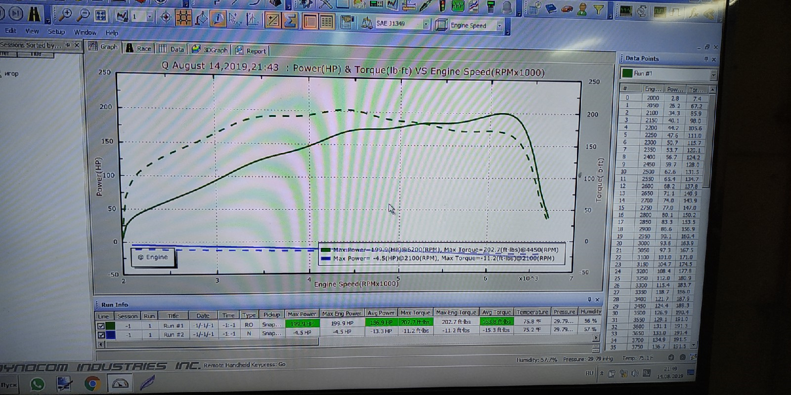

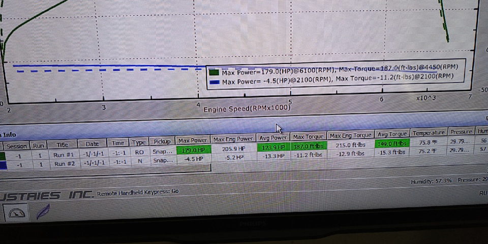

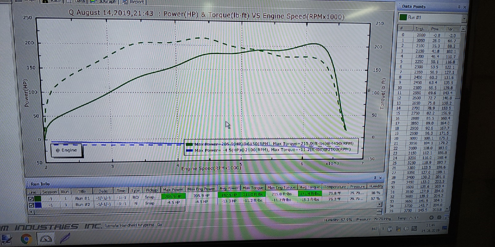

И да, я рассчитывал минимум на 150лс, и максимум моих фантазий был — 180лс, со стенда я в среднем снял 205.9 сил! просто отвал челюсти был на несколько минут! 280 момента карл !

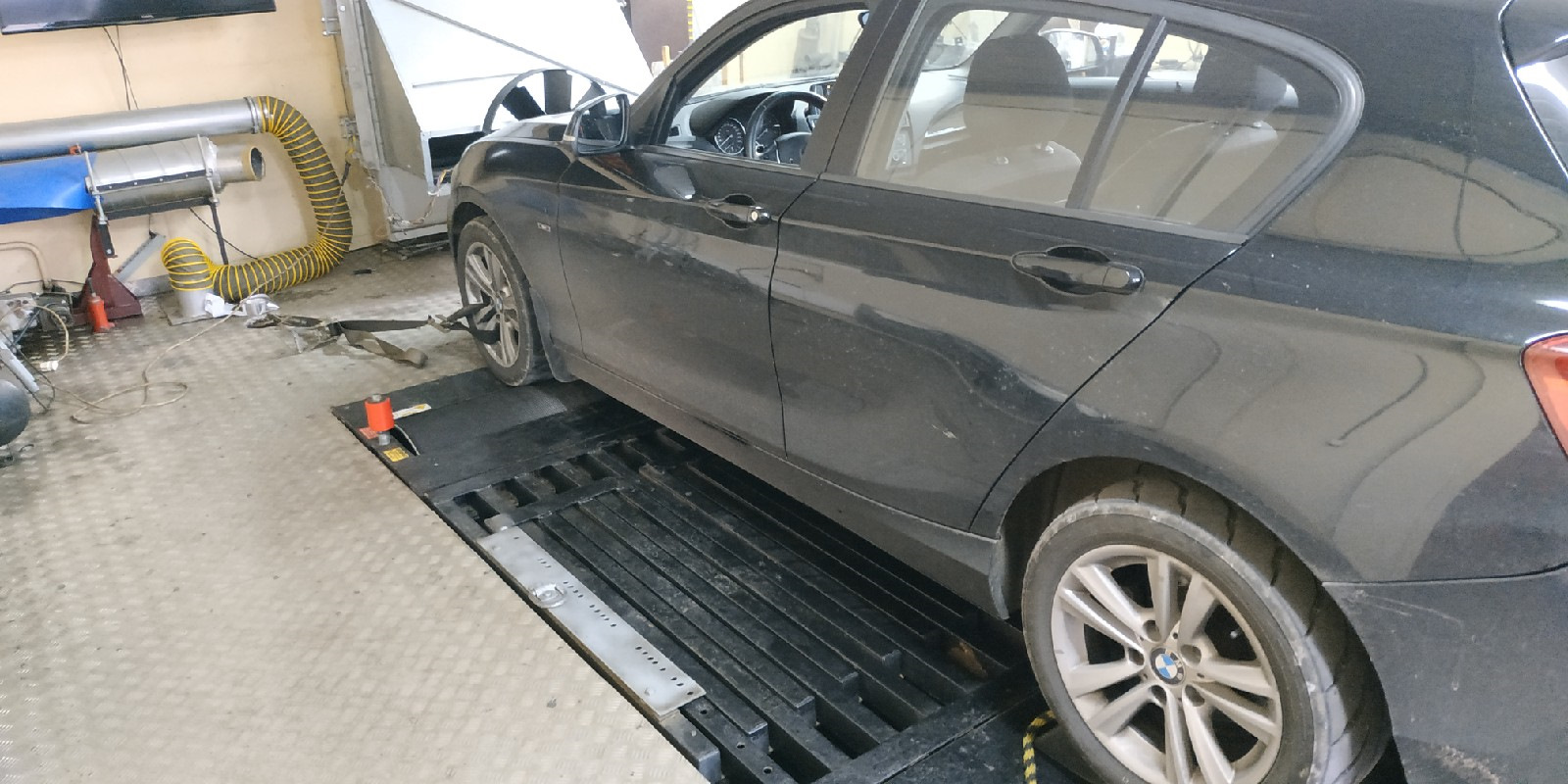

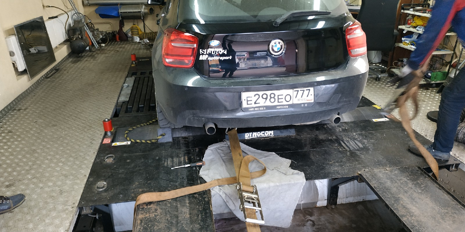

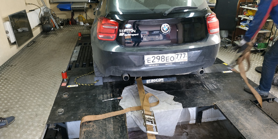

Замеряли две машины как я уже говорил — bmw 116 stage2 — выдала 224 силы и 330 момента, ее меряли первой, в процессе привязывания уже моего проекта к барабанам — мы постоянно обсуждали что вот бы снять 180 — вообще круто было бы, но и 140 тоже не расстроит — в итоге замерщик же тоже нас слушал, вылез и говорит — "б****, еще одна bmw что ли?", подошли посмотрели — "а я и думаю н**** шустро барабаны раскрутила, какие же это 140, это еще одна bmw у вас ребята" — поржали))
Факты:
— Коробка держит 206лс + 280нм
— Сцепление на грани, но удерживает
— Полка момента ровная! но есть что поправить — не спорю
— Кто там говорил коллектор не продувается или что то такое? :))
— Форсунки 235сс реализовали 200+ как заявлял ауди клуб, правда загрузка 110% и резкий завал смеси
Замеры взял средние, для исключения лишних вопросов, видео есть c GoPro и с телефона, камеру вчера в гараже забыл, а на телефон писал не я — скинули в лс вк — оттуда достать не реально

Отстраивать до нормально не пытались? Я про провалы в мощности. Ну полка момента ровная это так себе утверждение. А так молодец. Слежу дальше. Не многие решают узнать что вышло в итоге у них с доработками.
Катать пытался — но слишком много времени уходит, пока разработка софта направлена на реализацию всевозможного функционала, настройкой некогда заниматься — карты выставлены на глаз по ШДК и шуму мотора + анализ лога
Как мне сказали люди из автоспорта — пока лето, показывай результаты и хорошие цифры — на мелочи у тебя вся зима будет
Провалы ходом не ощущаются, фактически на графике видны переходы режимных точек — не спорю)

Кстати, замер на каком давление был?
Красавец! рассказывай что было тогда уж…
Замерялся — на будильнике 0.6, по логу 0.54-0.56, теперь хотим 0.8-0.9 в сток — но сильно попозже, уж больно понравился КПД на высокой СЖ, правда сцепление уже в конце своей карьеры — надо переделывать
