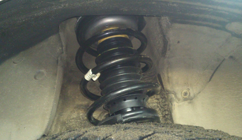

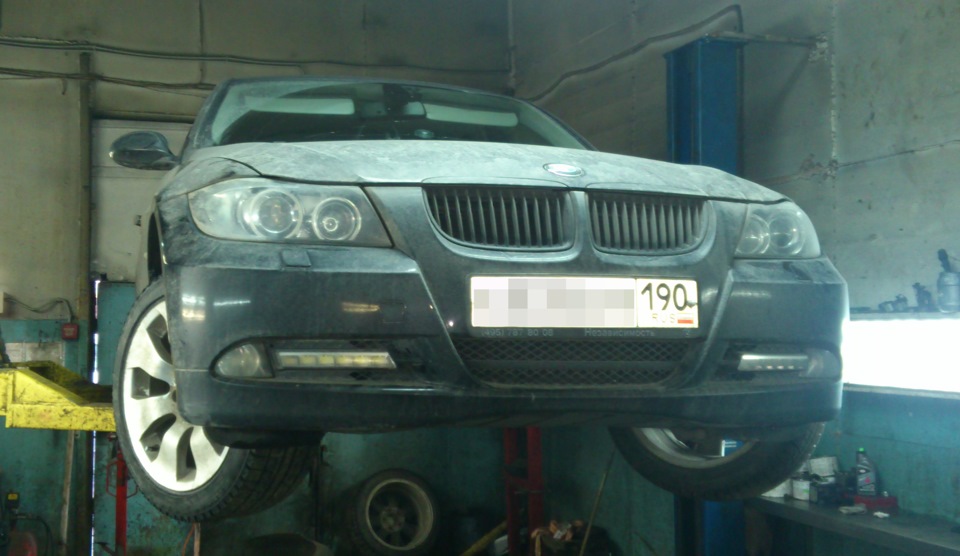

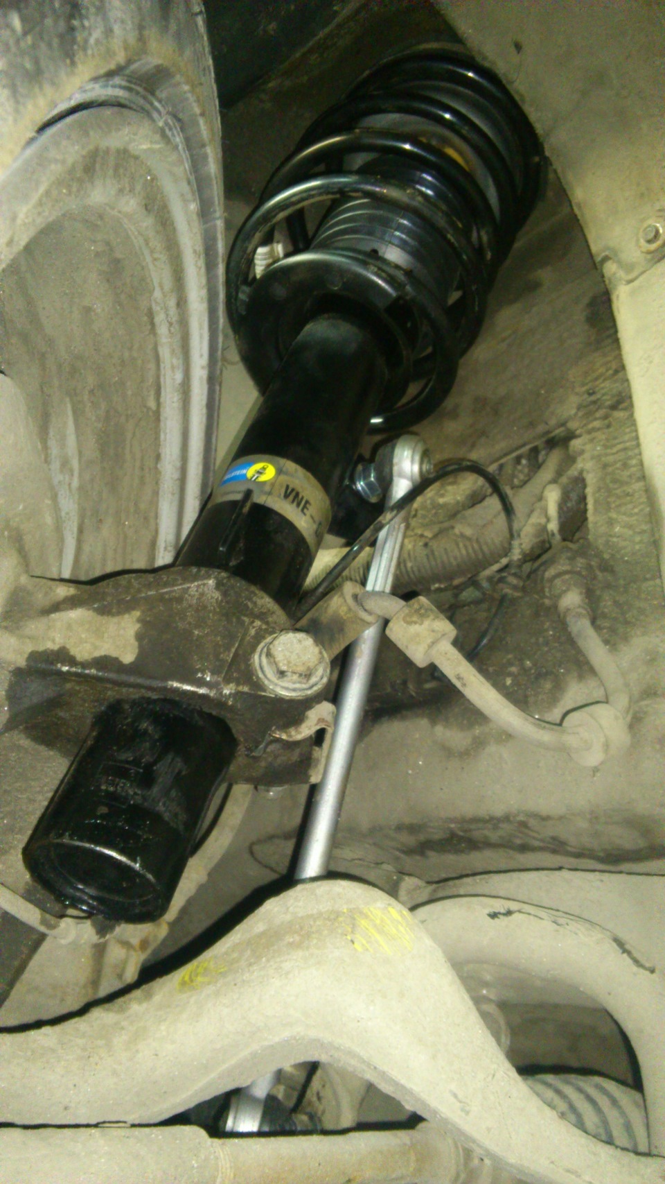

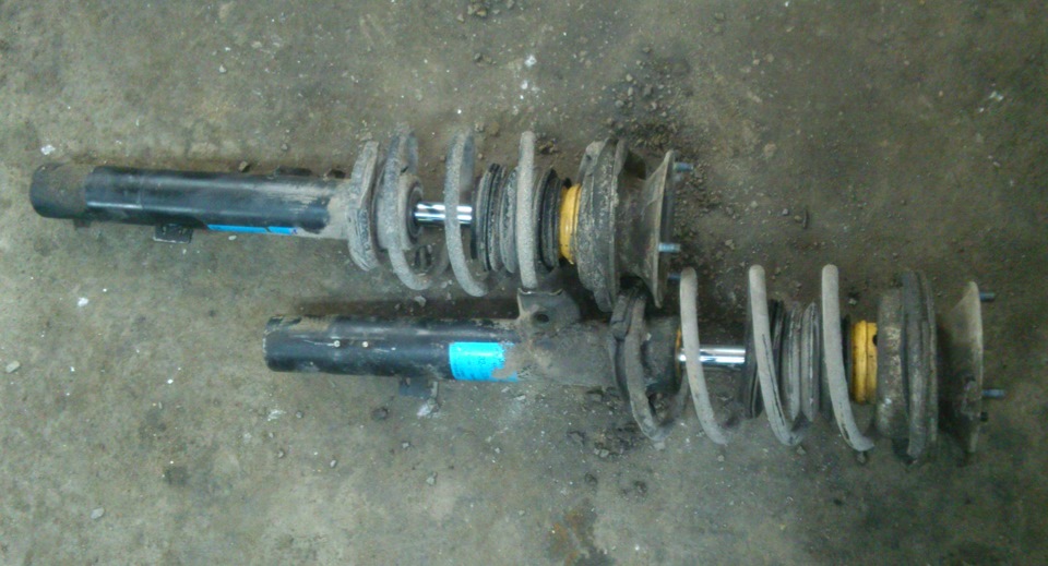

Времени прилично прошло с замены амортов + зима. Как ощущения?
Лучше сакса однозначно!
А я все еще на Каябе. Больше ста тысяч проехал на них. Очень они мне нравятся. Значительно лучше оригинала.
Норм!

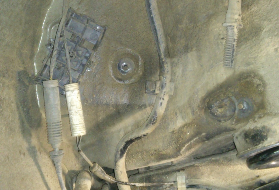

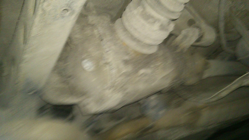

По поводу крышки тоже думал что потеряна, начал искать по каталогам оказалось что сзади стоят именно такие коробки без крышек в отличии от переда!
Я ещё не смотрел ЕТК, но сути это не меняет, провода то болтались
Да, действительно нет крышки: bmwcats.com/bmw/catalog/E…5+02/graphics/61/61_1865/
Оно и понятно, там подкрылок всё очень хорошо защищает

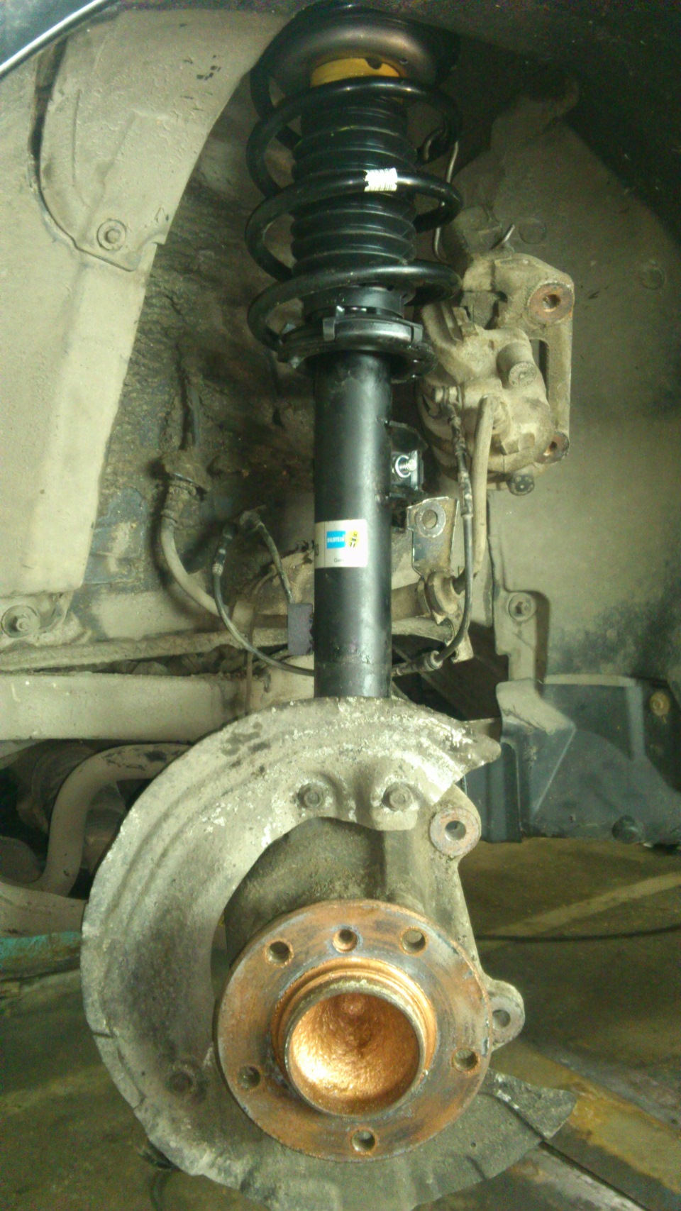

Хороший выбор (б4), у меня после замены стоек тоже поднялась где то на 1см, я кстати был этому рад, но где то через месяц опустилась опять! Так что не переживай
Фух, слава Богу)))
))).Да норм все будет!
Я ооочень на это надеюсь)))
Норм!

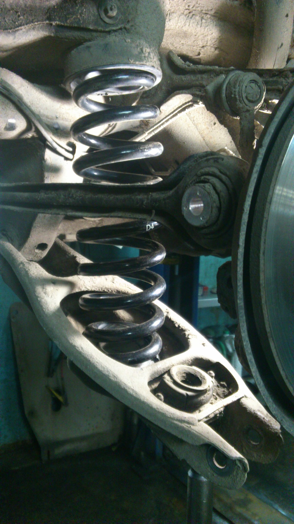

Не совсем))) машина поднялась примерно по сантиму :( Если не упадёт, я застрелюсь)))
тебе рычаги подвески как затягивали? Их нужно затягивать под "полной нагрузкой". Если лень искать инфу в TIS, то перед 68+68кг, зад 68кг, полный бак, багажник 21кг. А амортики пред установкой прокачивали? Как бильштайн В4 себя ведет?
Ипать как всё сложно))) Первый раз слышу про "полную нагрузку")) Сколько раз мне крутили подвеску, ни разу не видел, что бы загружали! Амортики я сам прокачивал до установки, всё норм тут.
Пока наверное рано судить, как себя B4 ведёт, проехал с момента замены около 1500км. А так норм пока
ну это не я придумал, а те же люди, что и бмв. )))
Я догадался))
а В4 от Сакса сильно отличаются по поведению машины? Я докатываю Каябу, 70 тыщ уже, нареканий нет, но уже чувствуется, что устали они и правый передний подстукивать начал, но сухие, не текут. Рассматриваю бильштайн В4 на замену.
Да не, не сильно, но всё-таки немного по жестче. А может это из-за пружин от 325i

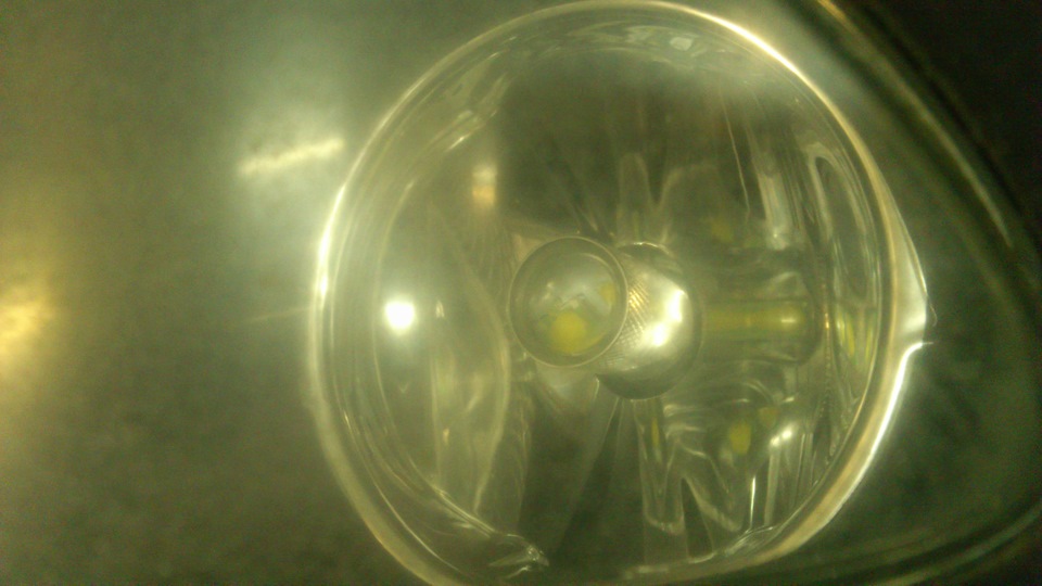

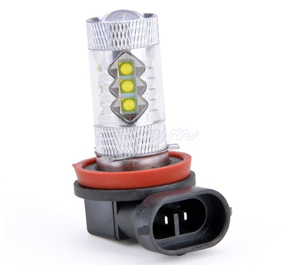

а чего одна дхо горит?))
Гыы)) Моросит от влаги. Заливает блок управления. Просыхает и начинает нормально светить. Думаю в будущем перенести эти блоки из под крыла под капот, там посуше ;)

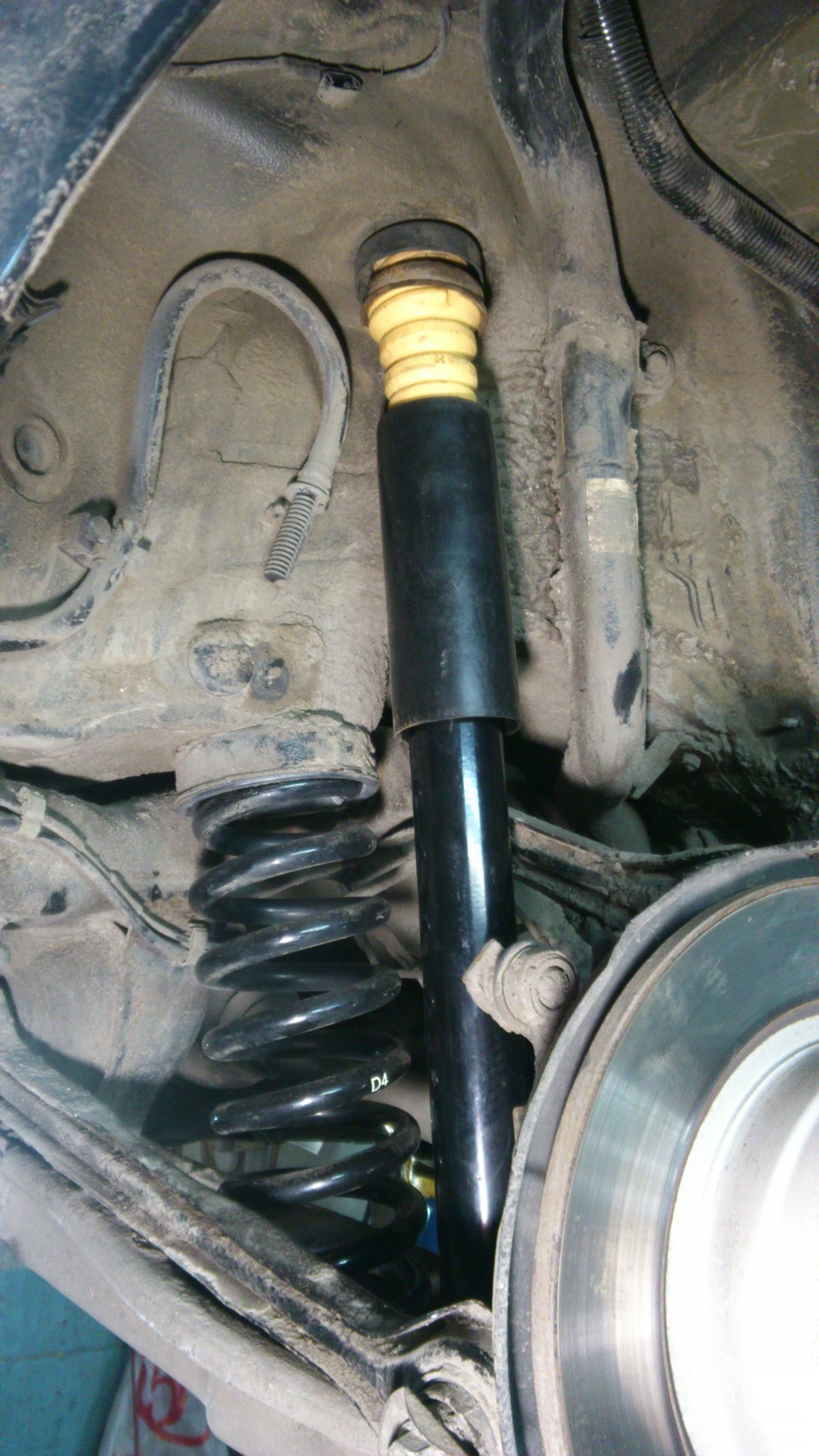

Я так понимаю это B4 )
Да, они самые

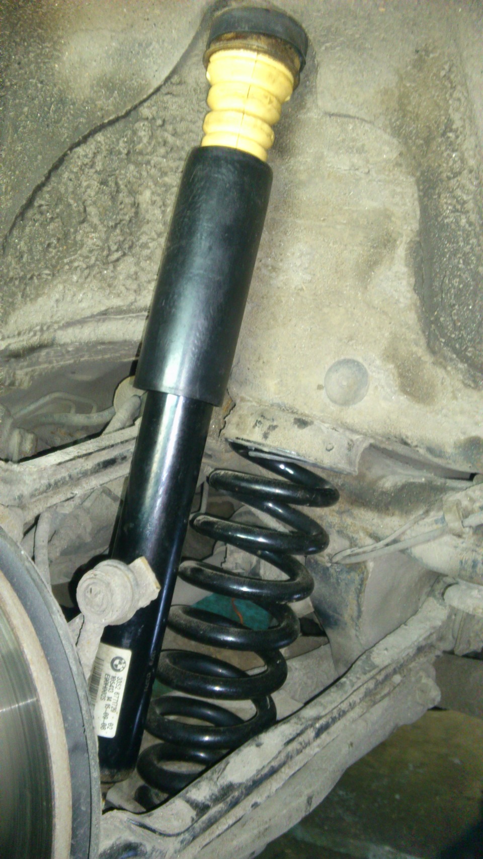

Отличный выбор! Сам только-что поставил В4 на все четыре колеса ))
На зад я поставил оригинал, немного б/у, но живой. Надеюсь Бильштайн B4 меня не подведут так, как Сакс
И я тоже )
