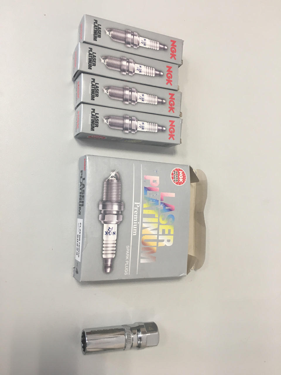

Т.к. авто куплено б/у и пробег на нем уже 61 тысяча, решил заменить свечи. По имеющимся документам их меняли на 38 тысячах полтора года назад, но все же решил поставить свежие.
Пробежался по темам замены свечей и понял, что у многих с оригиналом BERU или Champion возникают проблемы, либо брак, либо подделка, либо еще что не так. Думал взять Denso, на всех предыдущих авто именно их ставил, отличные свечи, но по отзывам на N13 они плохо себя показывают. Поэтому выбрал NGK.

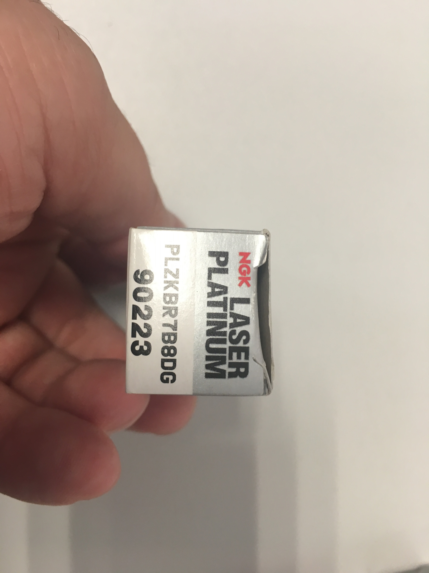

Собственно номер NGK 90223 (PLZKBR7B8DG).
Как оказалось на n13 замена свечей на столько просто и легко, что даже думать не надо. Все доступно, все легко снимается и ставится. Катушки вообще сами откидывают клемму и выдергиваются на раз.

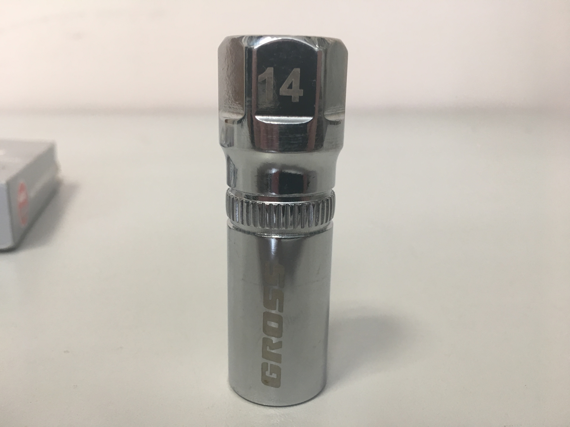

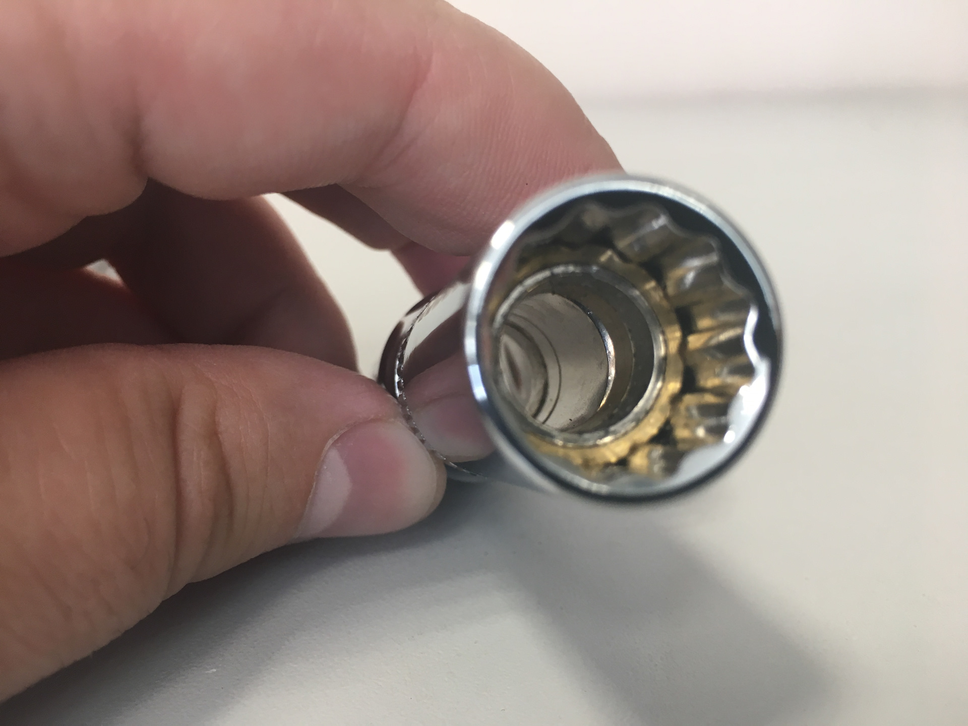

Для всей этой процедуры пришлось купить головку 12-ти гранную на 14 с магнитом под вороток 1/2.

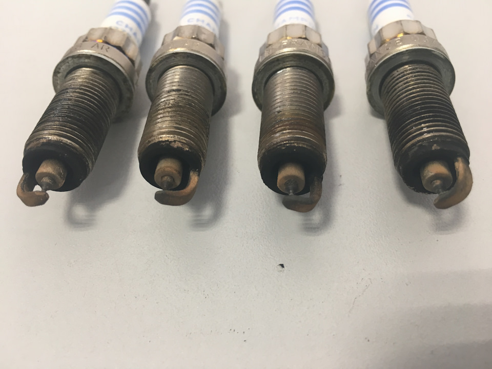

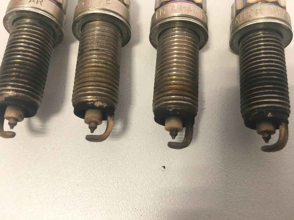

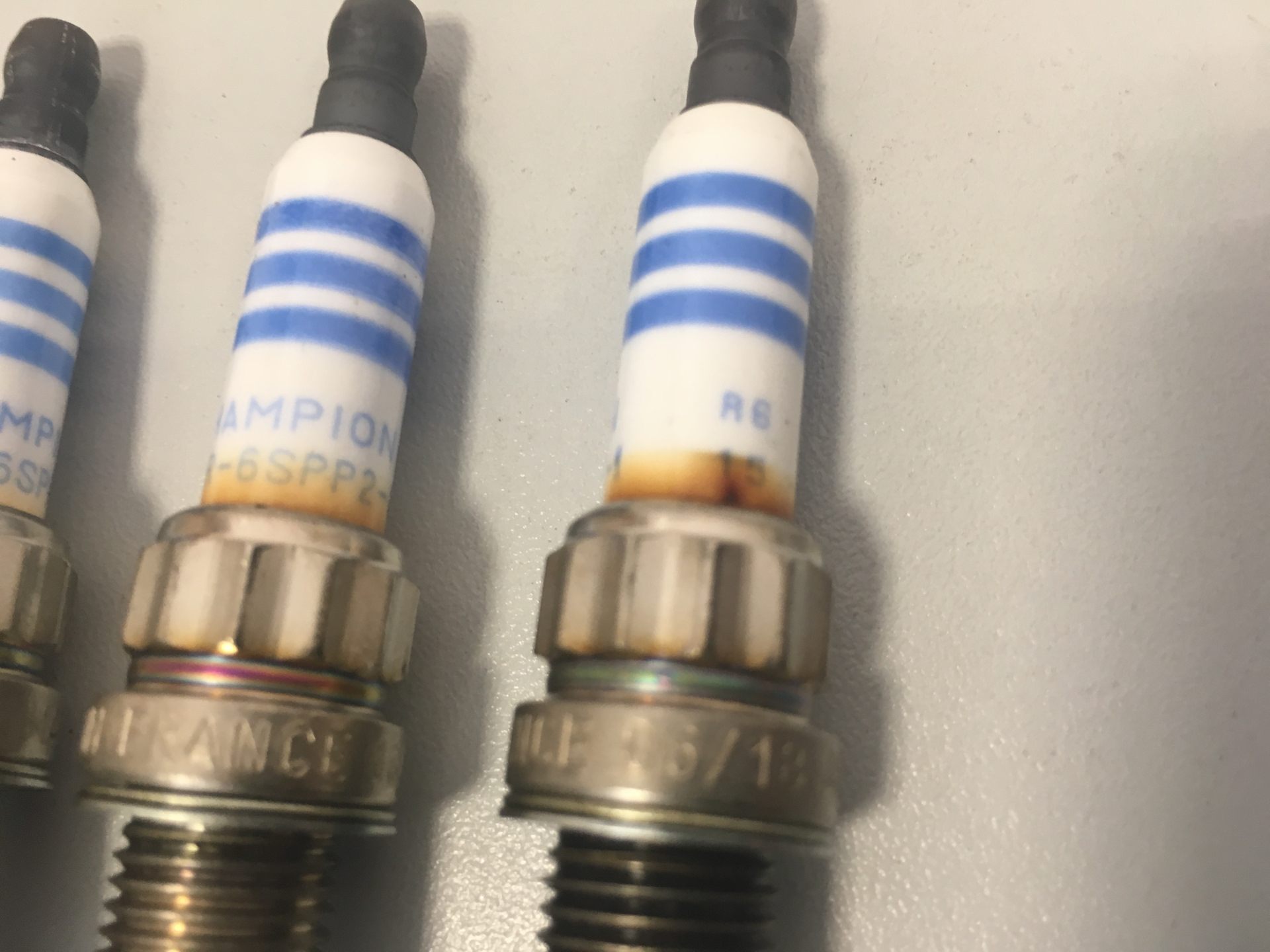

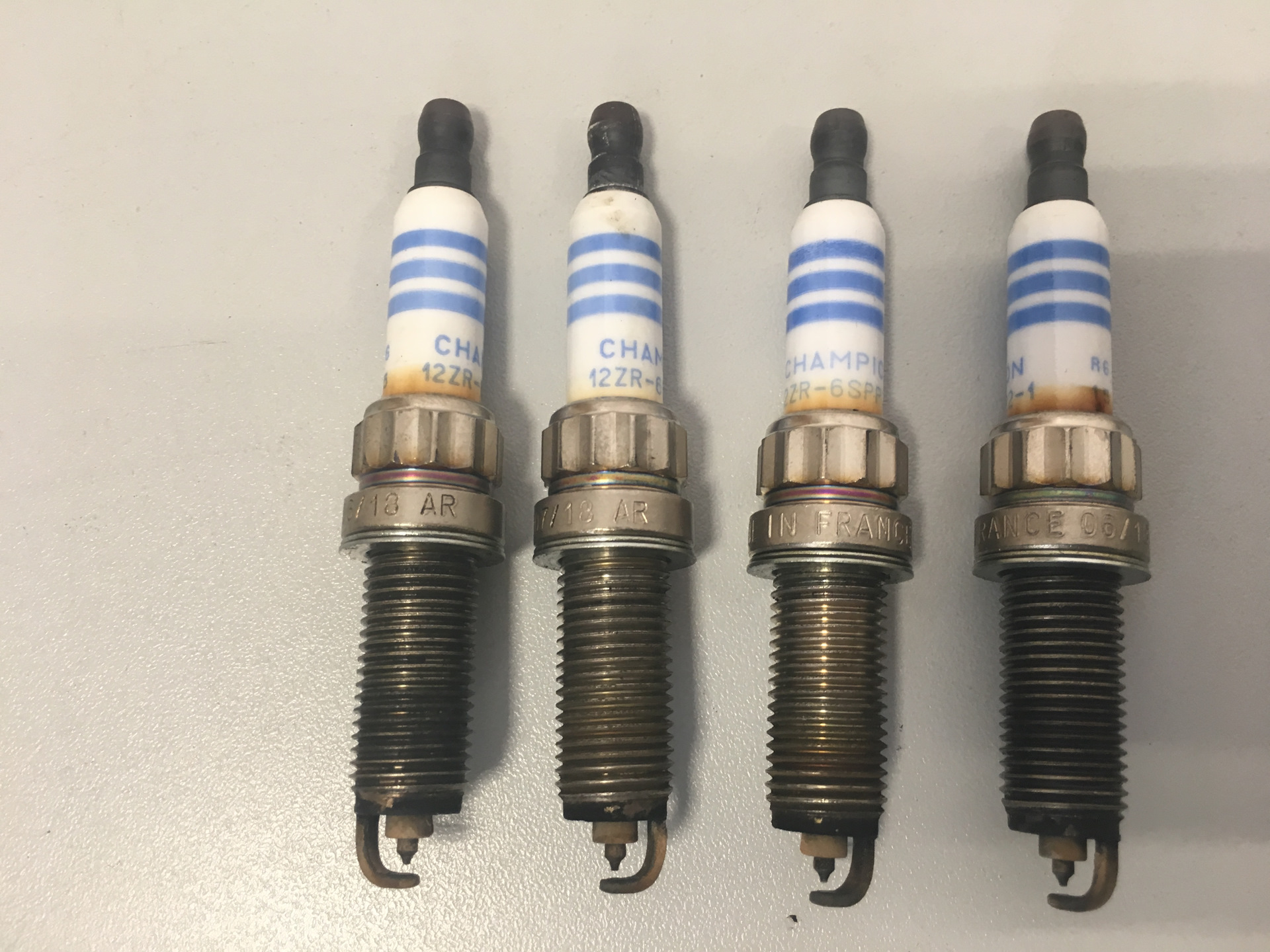

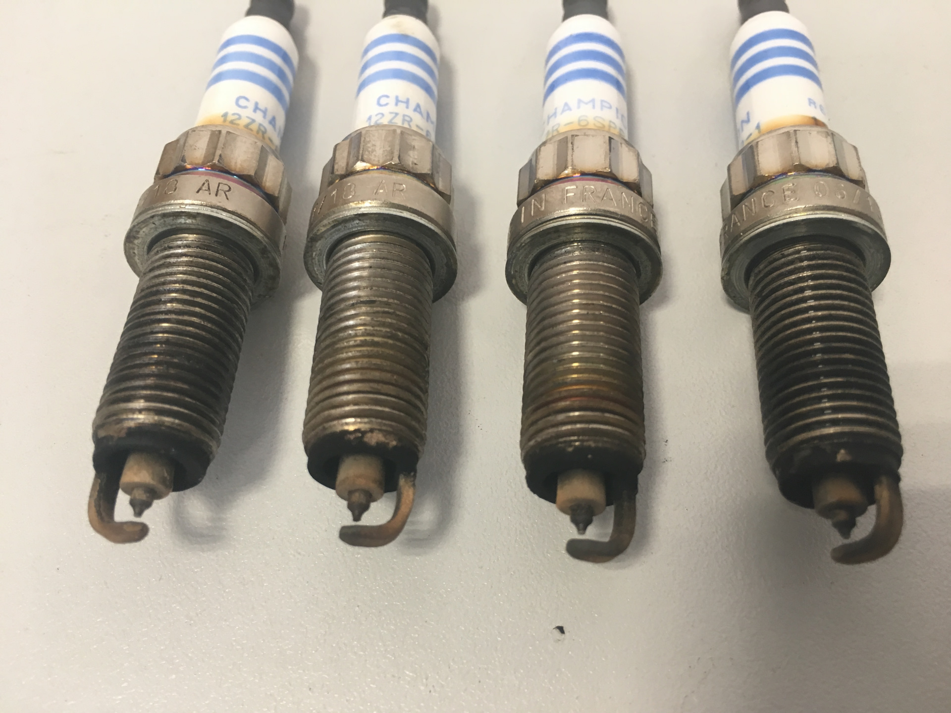

Ну и старые свечи в таком вот состоянии.

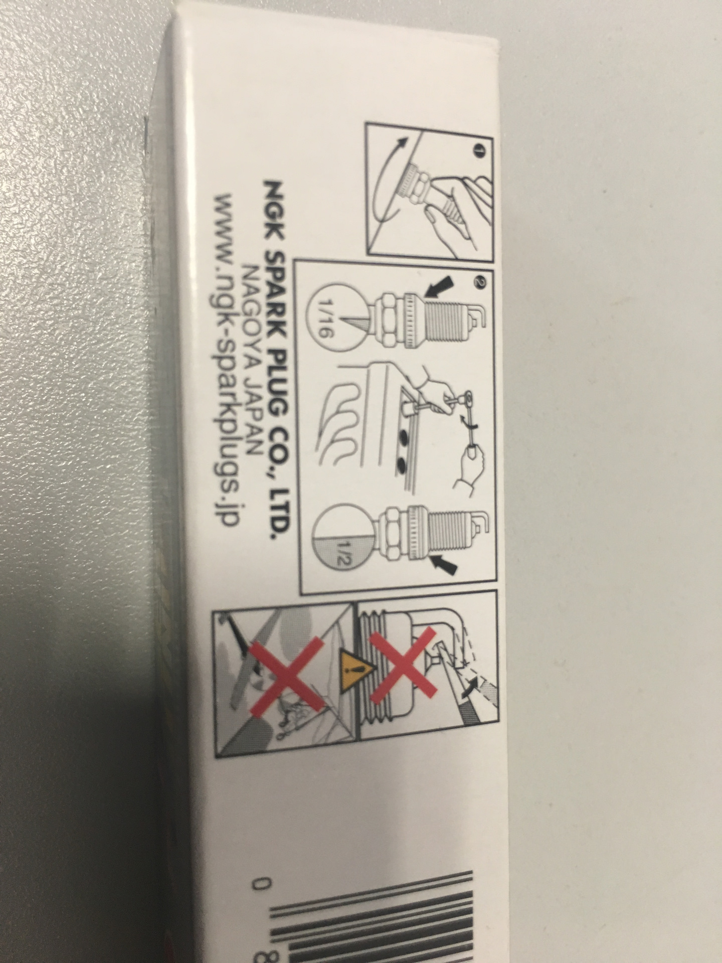

А вот так вот надо затягивать эти свечи. Инструкция прям на коробке каждой свечи. Так что динамометрический ключ не нужен.

А что значит чуть сильнее закручена и как это связано с коронарным ободком?
Если свеча перетянута, она располагается в цилиндре не в нужном месте, износ увеличивается. В итоге быстрее и больше образуется коронарный пояс (коричневого цвета), а со временем прогорает и изолятор свечи (место крепления к гайке), что определяет ее тип (холодные или горячие свечи), тогда уже образуется черный пояс, картерные газы.

Все правильно у него написано. Только не охватывается та часть, что установка и момент затяжки свечи очень важен тем, на сколько долго смогут проходить свечи и не прогорят.
25нм момент затяжки, все там описано, в предыдущей записи.
У разных свечей разный момент затяжки. Я видео показал, там правильно сказал автор, от 20 до 29. У NGK момент больше, чем у оригинала.
Что такое оригинал?
Свечи чемпион или беру.
Момент зависит от диаметра свечи и материала гбц, www.drive2.ru/b/469074201471353547/
И до кучи tis.bmwcats.com/doc1065443/
