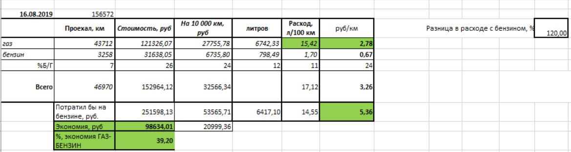

Кратко: вот такая картинка на сегодня
16.08.2018
Почти полгода не заправлялся бензином.
В январе переход на газ был настроен на 20°С.
23 феврале залил полный бак бензина и с тех пор больше бензином не заправлялся до вчерашнего дня.

Расход бензина
Проехал я так 12 т .км (11982 км)
Это с прошлой заправки бензином. И вчера залил 40 литров бензина до полного.
Расход около 0,3 л бензина на 100 км.
Прошлым летом эта цифра достигала 1,5 литра — но тогда и газ заканчивался. и ехал на заправку на бензине.
В деньгах — раньше в кадом километре было 50 копеек на бензине, а стало 10 копеек)
За 12 т км почти 100 км было на бензине. Кончался газ, ехал на бензине чтобы проверить разницу в поведении на бензине и газу перед заменой свечей, проверял систему охлаждения и при работе на бензине.
Расход газа
А газ заканчивался 24 февраля. С тех пор на газу и езжу.
11 501 км на газу.
Газ конечно заканчивался. Но я ехал то на заправку все равно на газу. Как это получалось, об этой фишке, расписал ниже.
Истратил за это время 1786 л. газа.
Расход газа получился за все это время 15,4 газа. И 0,3 бензина. неплохо.
конечно же расход газа считается от пустого баллона.
но прикидывал и по заправкам до полного.
В среднем получалось 12-18. Но были и 8 и 9 и 22 — но это все с учетом разных заправок. на одной надавили большим давлением полный бак. проездил . заехал на другую, а там давление поменьше — поменьше и влезло. вот и "типа расход" 8. А если наоборот, то и 22.
но по итогу 15,4
И газа в 1 км на 2,8 рубля.
2,9 р — летний рекорд)
Суммарно за 46 т км — 3,26 рубля /км. — на бензине в октябре прошлого года достигало только на бензине ездить — 6,5 руб/км
Общая экономия 39 % (исходя из того что на газу расход нпа 20 % больше) 20 -взято с запасом, чтобы не искать грань. Если брать 15, то 41.
Чтобы % экономии не снижался — вообще бы на бензине не ездить желательно.
