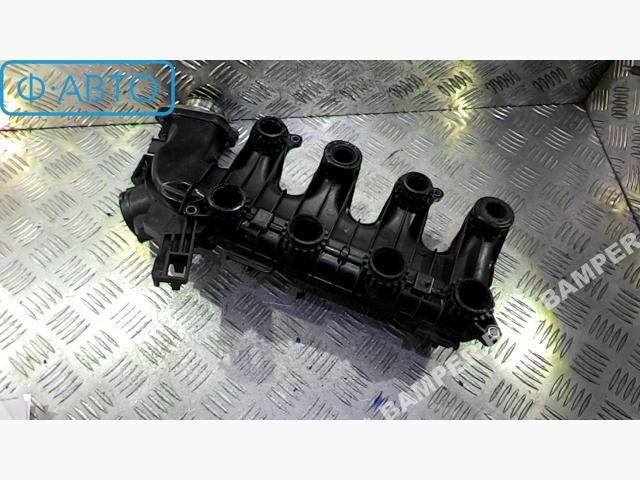

Впускной коллектор стоит у нас от 30 р. бел. до 60 р. бел, новый поискал сказали редкость.
поехал в Заславль и купил там (примеры 78P11BI01 или 00786900554 )

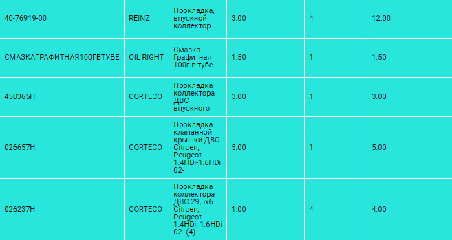

Далее купил набор всех резинок и прокладок

Первым делом отмыл старый, все было просто черное, ушло много бензина(он был грязный но на фото у людей когда чистят ЕГР похуже бывают).
Состояние его хорошее но подозрительная щель в том же месте что и у меня.(скорее всего такая конструкция).
