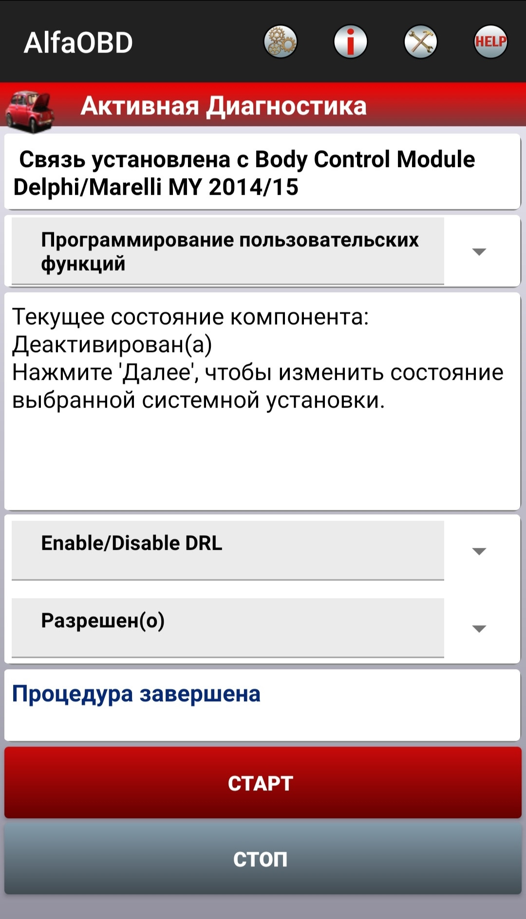

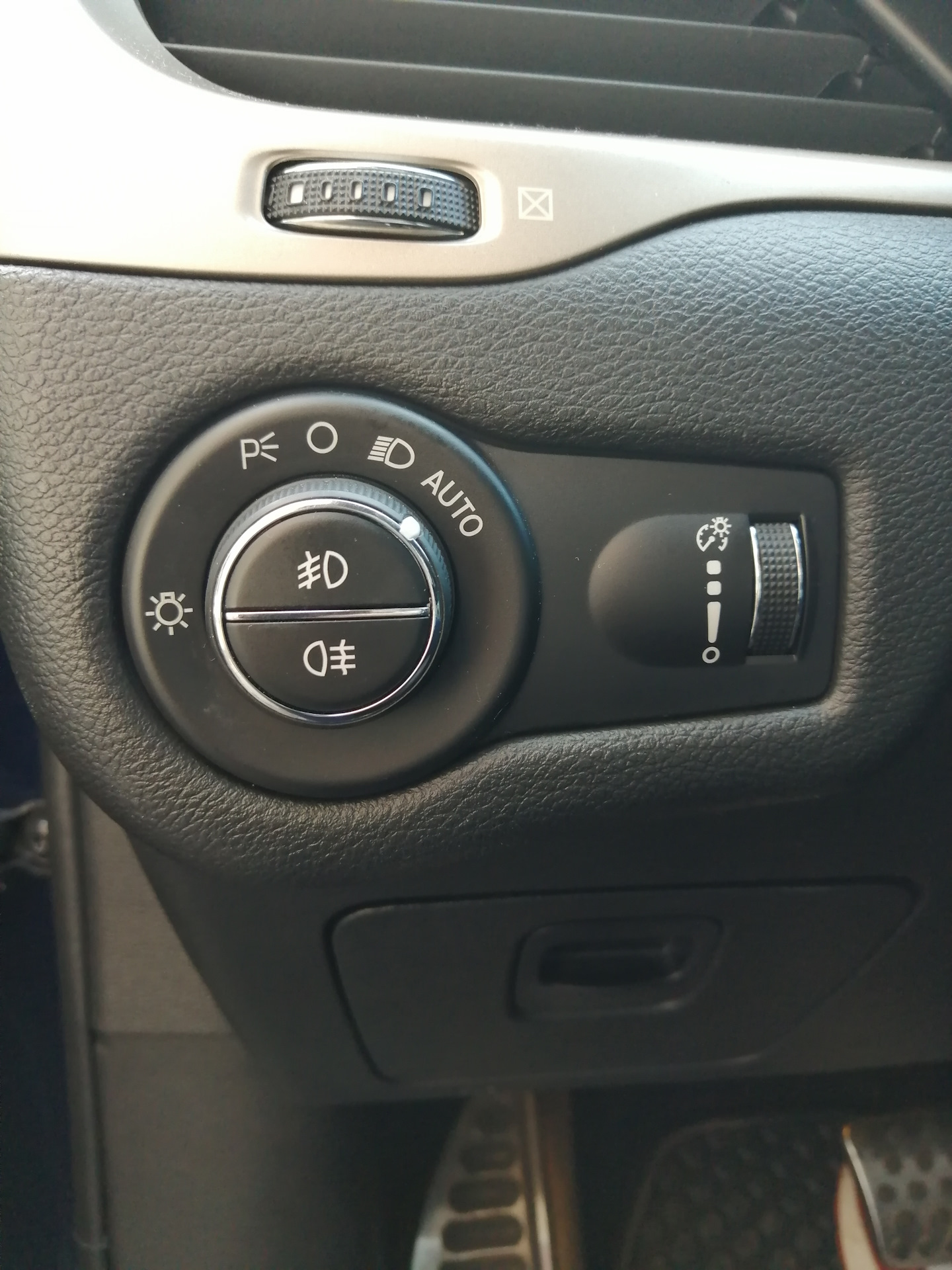

Долго не мог разобраться, почему при включении режима «Авто» в дневное время, во время движения не горит ни ДХО, ни ближний свет ⚠️
Видать это и послужило кончине одной из ламп ксенона
В документации написано:
Дневные ходовые огни (DRL)
Светодиодные дневные ходовые огни включаются при перемещении рычага переключения диапазонов из положения
Park (Стоянка) и выключении стояночного тормоза, когда выключатель зажигания находится в положении RUN, и фары
выключены. В темное время суток следует использовать выключатель освещения в обычном порядке.
ПРИМЕЧАНИЕ:
Дневные ходовые огни можно включить или выключить с помощью системы Uconnect®, если это разрешено законодательством, действующим в стране приобретения автомобиля. За более подробной информацией обращайтесь к параграфу "Настройки системы Uconnect®" главы "Панель
управления" настоящего руководства.
В настройках Uconnect ничего не было, а постоянно днем палить ксенон не особо хотелось, да и режим «Авто» не имел смысл.
Начал разматывать клубок…

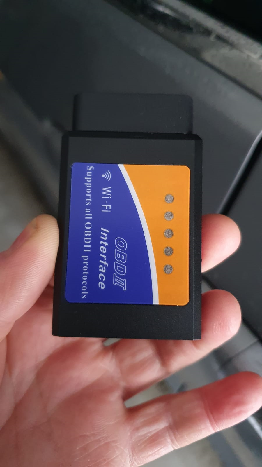

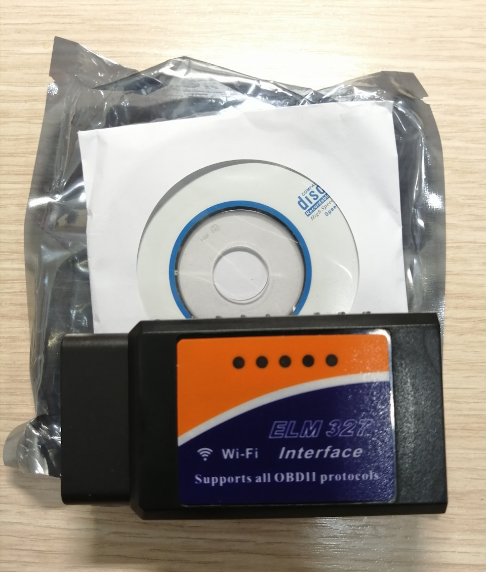

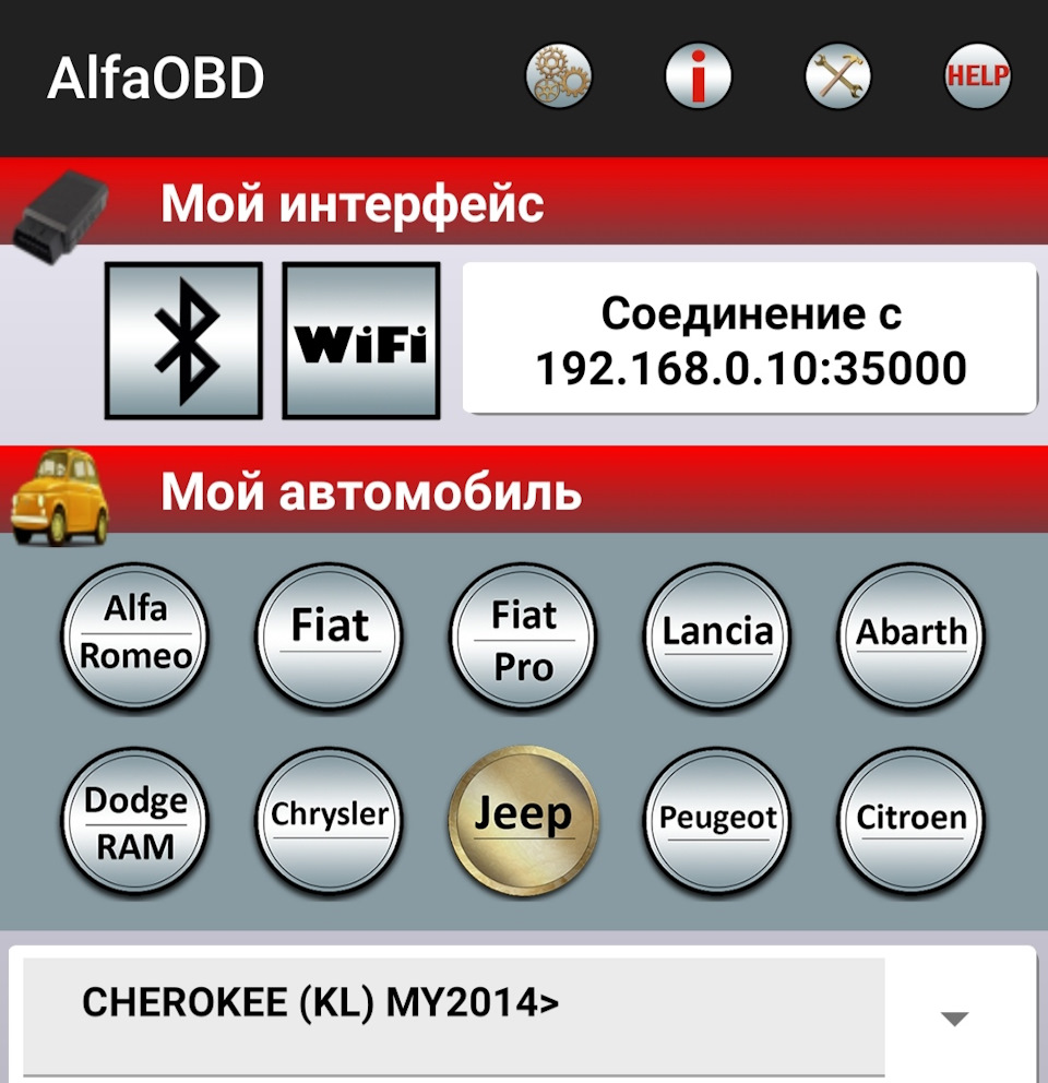

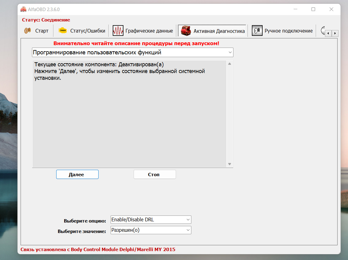

Прикупил ELM ODB2 Wi-fi
По результатам тестирования:

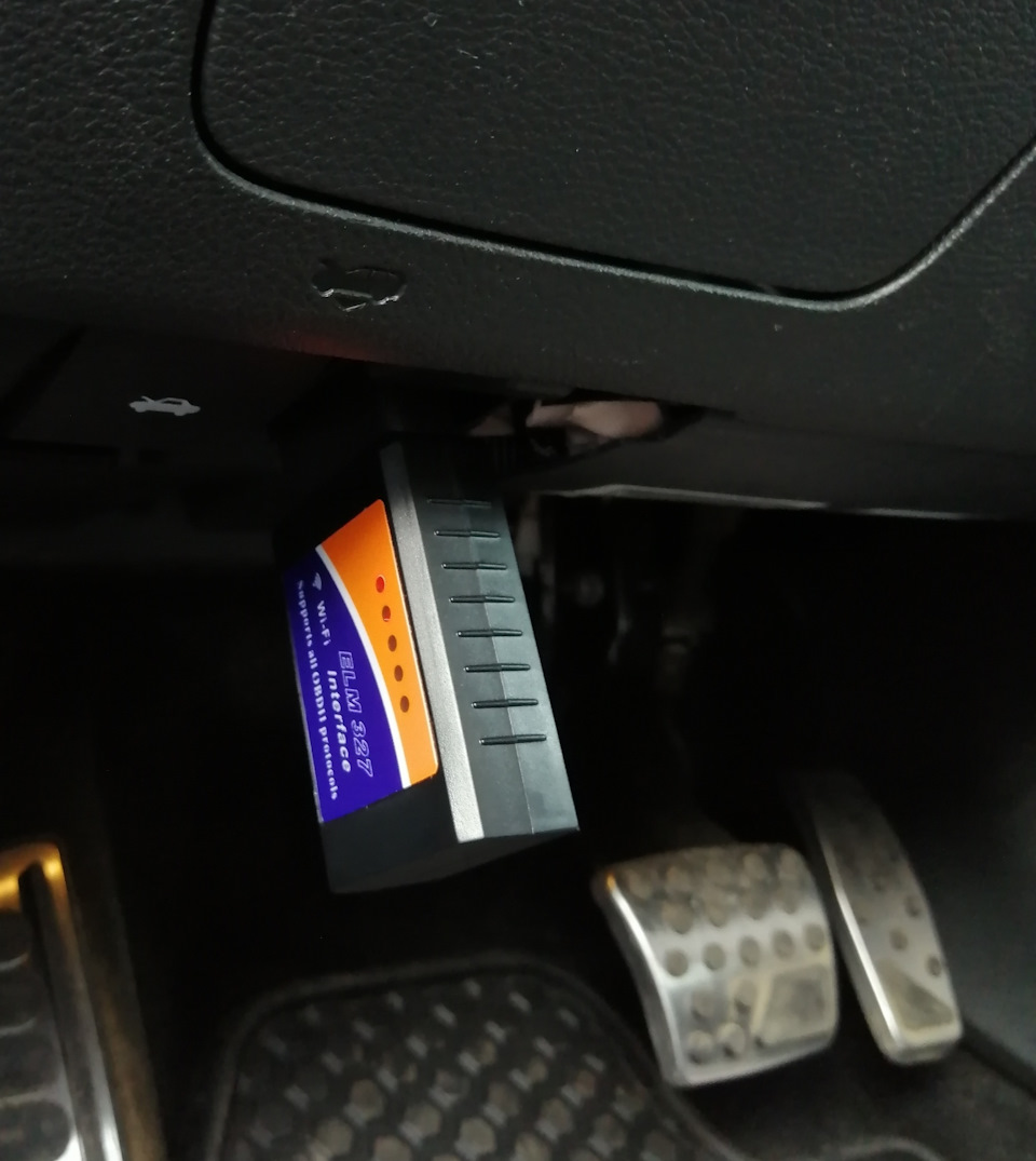

Втавил ELM в разъем под рулем слева

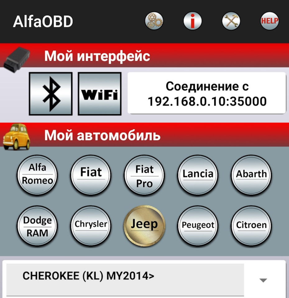

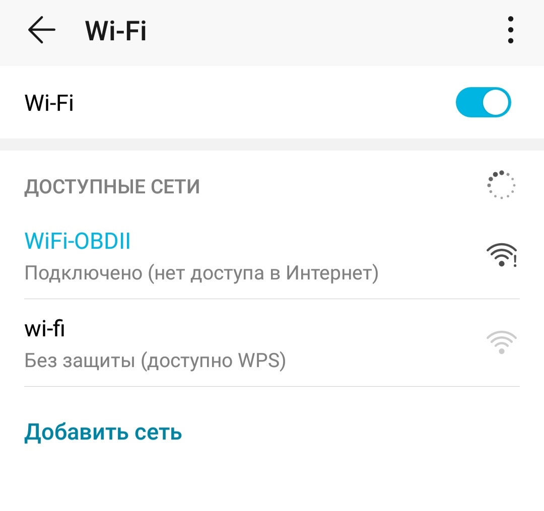

Подцепился к нему по Wi-fi

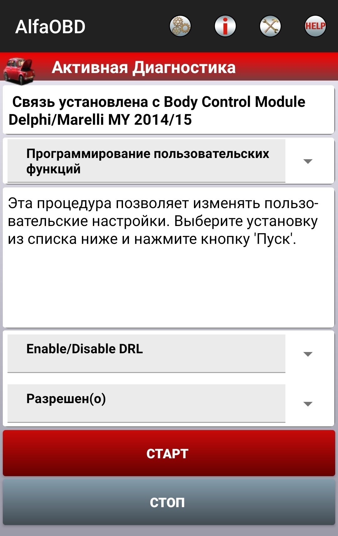

Закачал на мобилку «полную версию» AlfaODB
Подключился к BODY COMPUTER\
Пользовательские настройки
Там DRL «Деактивирован»
Перевел в «Разрешено» и нажал «Старт»
После сообщения «Процедура завершена» вытащил ключ из зажигания, заблокировал машину, разблокировал, вставил ключ в замок зажигания и в итоге:
«Канадский» свет готов😀
Теперь всегда стоит в режиме «Авто» и ближний свет разжигается действительно тогда, когда он необходим.

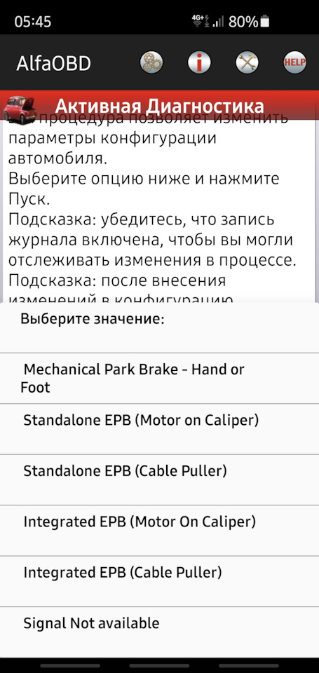

Мне бы в этом окне все пункты правильно выставить.
Может я где значения изменил и сам теперь не пойму где?
Смотри лог, если он был у тебя включён в настройках
Я к сожалению не понимаю что это, поэтому и обратился к тем кто знает…
Если возможно то подробней что где…

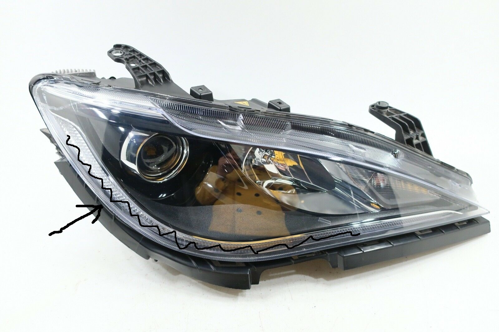

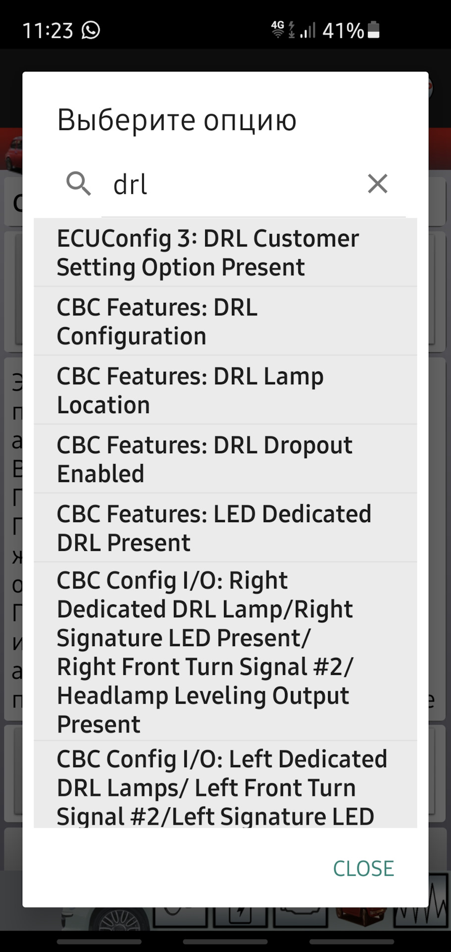

Привет.
Вот здесь не знаю какие значения нужно поставить, чтобы всегда самому снимать с ручника.
вот эту полоску света не могу на дневной поставить. Видел на других машинах.
было дальний свет в пол накала High Beam DRL,
поставил Dedicated поездил с час, ичего не горело.
поставил SRT Light Bar DRL завтра поезжу посмотрю.
как у тебя на фото

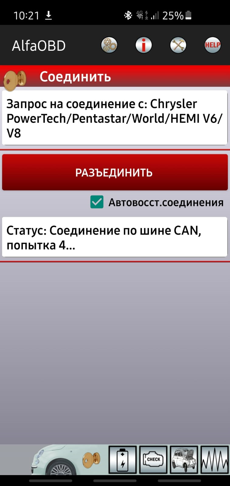

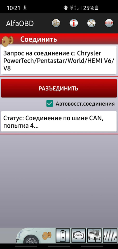

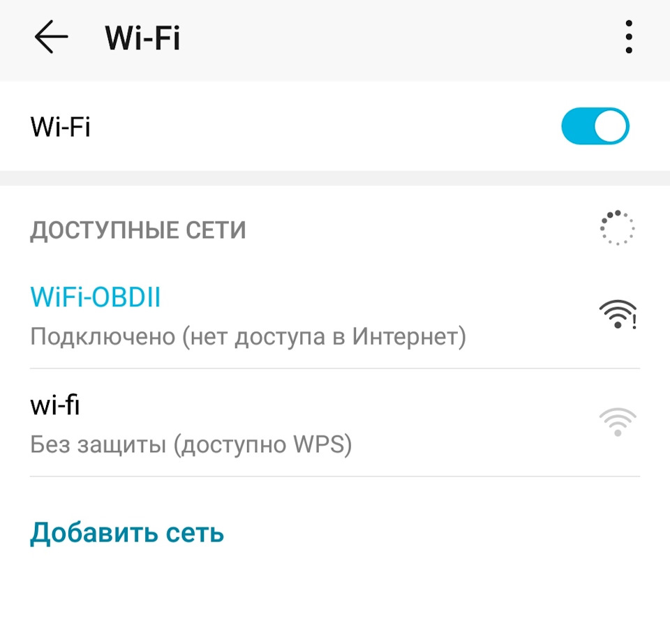

Соединение elm и тел есть?
привет, с другим OBD вошол, всё зделал и ничего.
Mike-freem
напиши если можеш, что у тебя стоит в этом пункте: "Reconfig.Params-DRL Lamp Location"

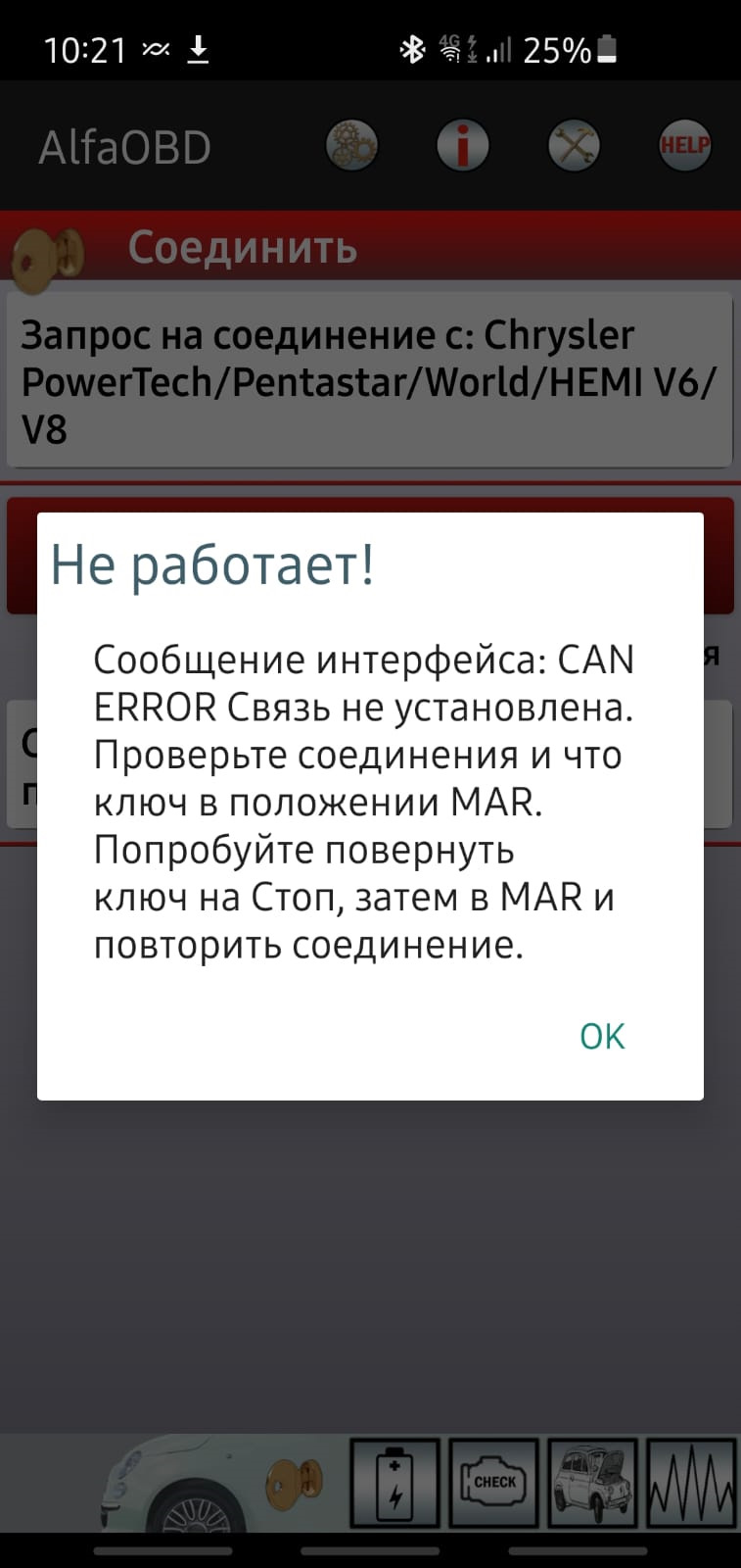

добрый день.
не могу подключится к телефону…
сделал всё как ты описал.но без соединения с телефоном
как быть?
Какая Модель ELM?
