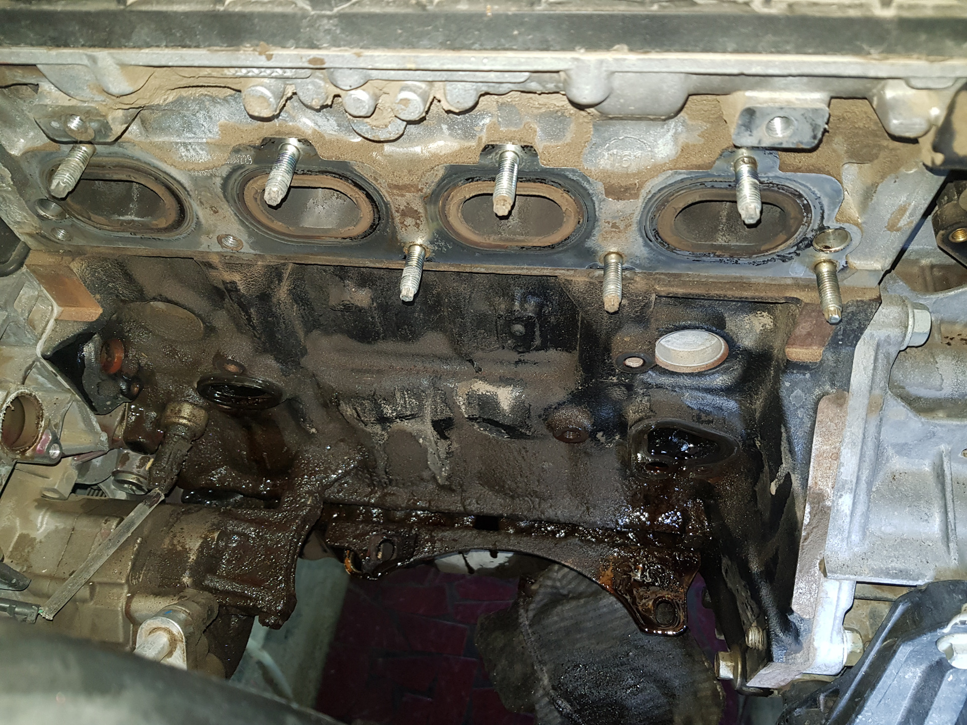

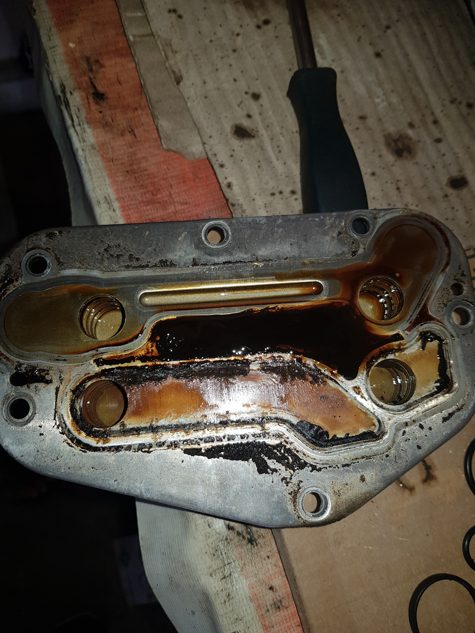

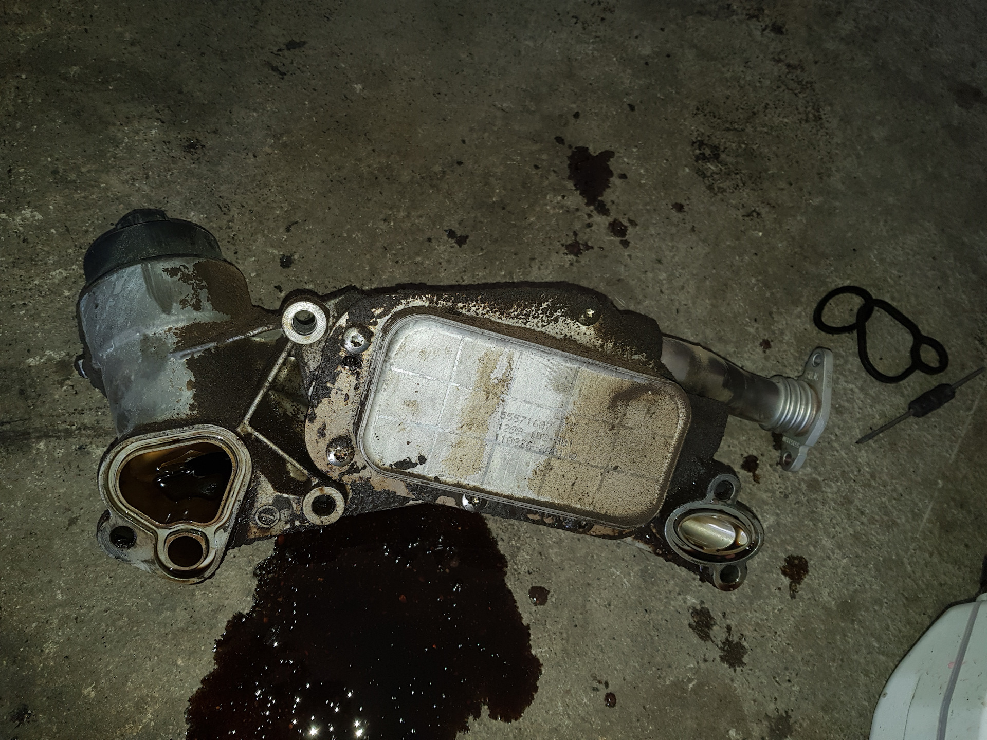

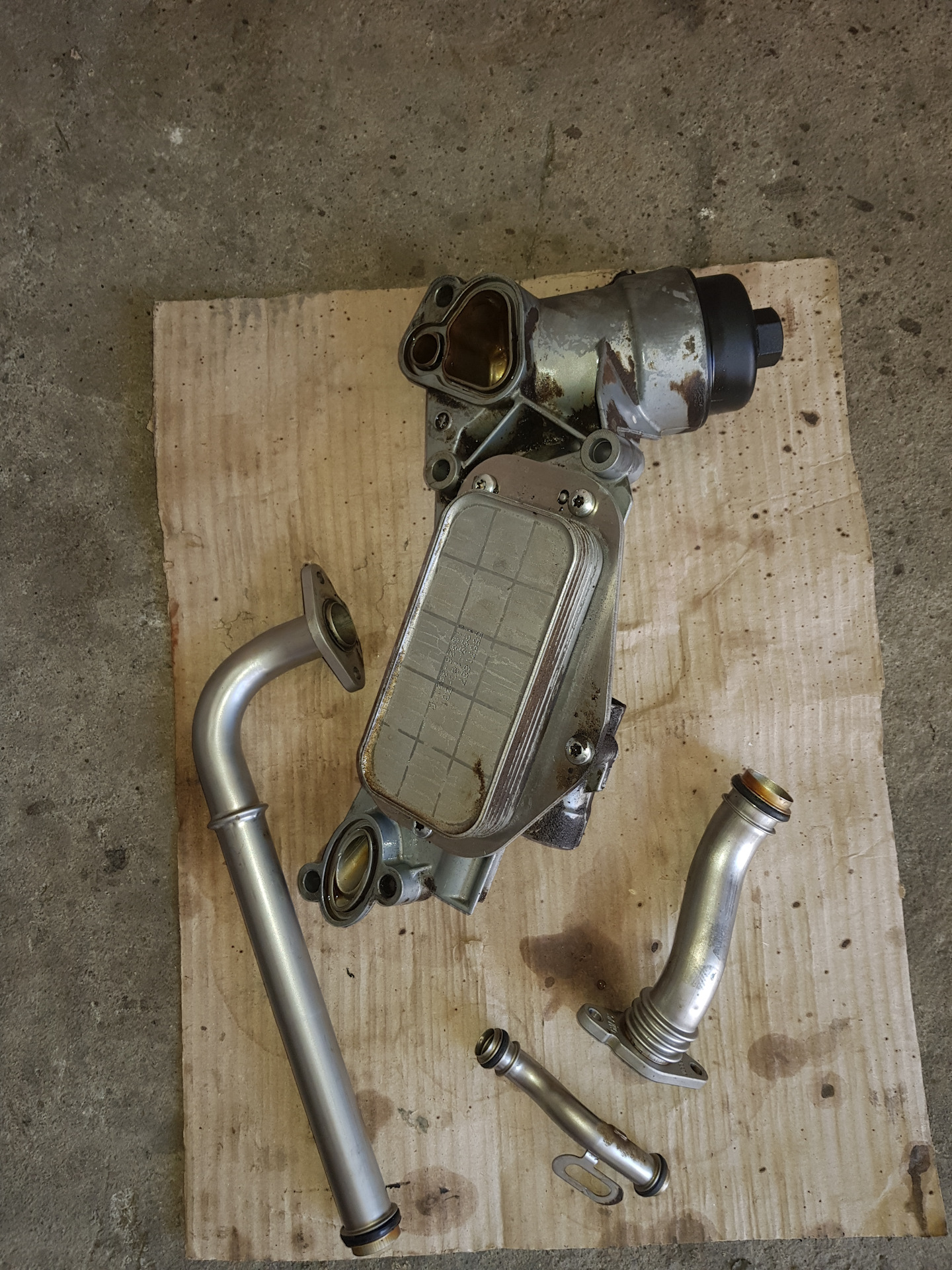

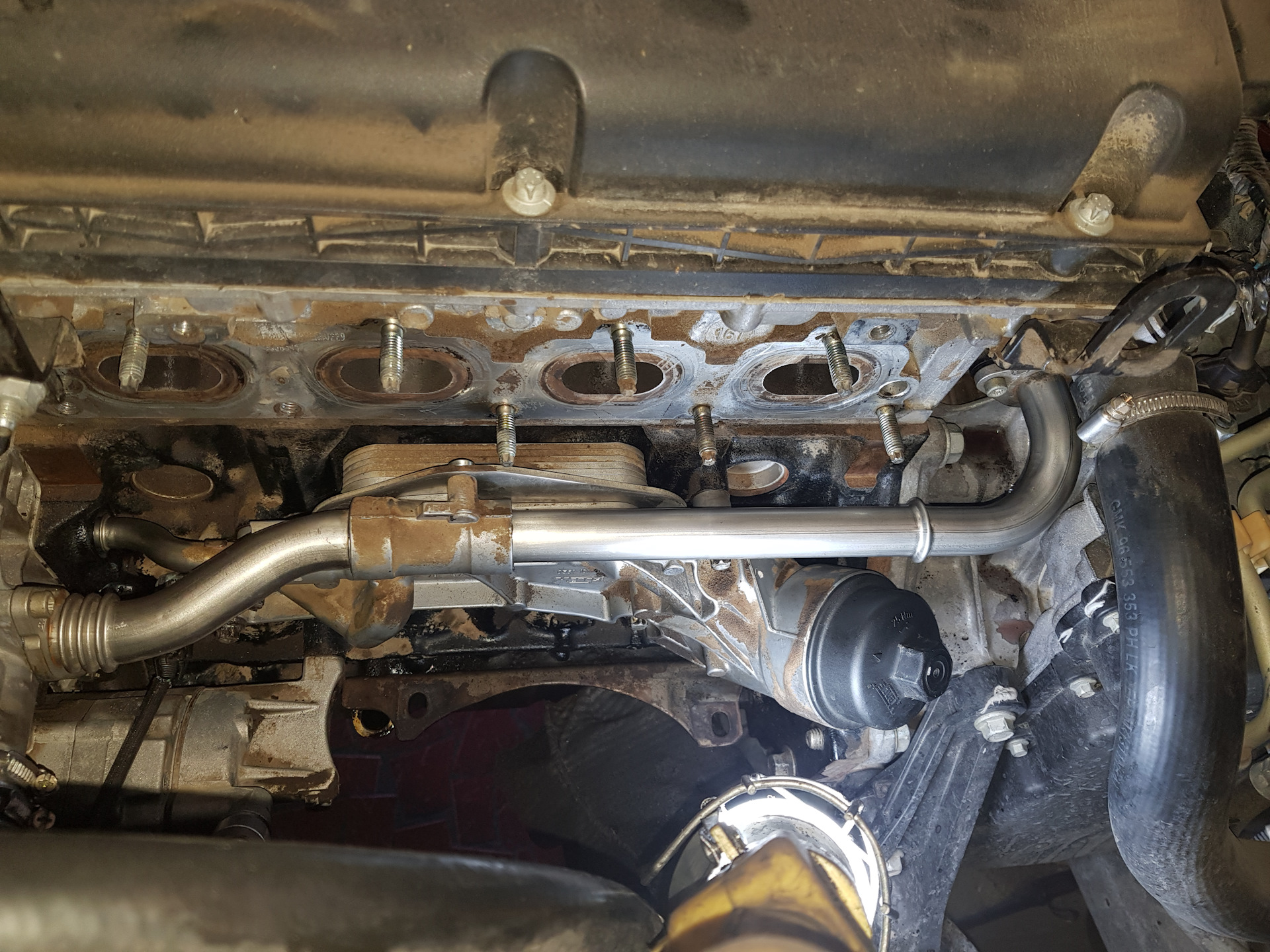

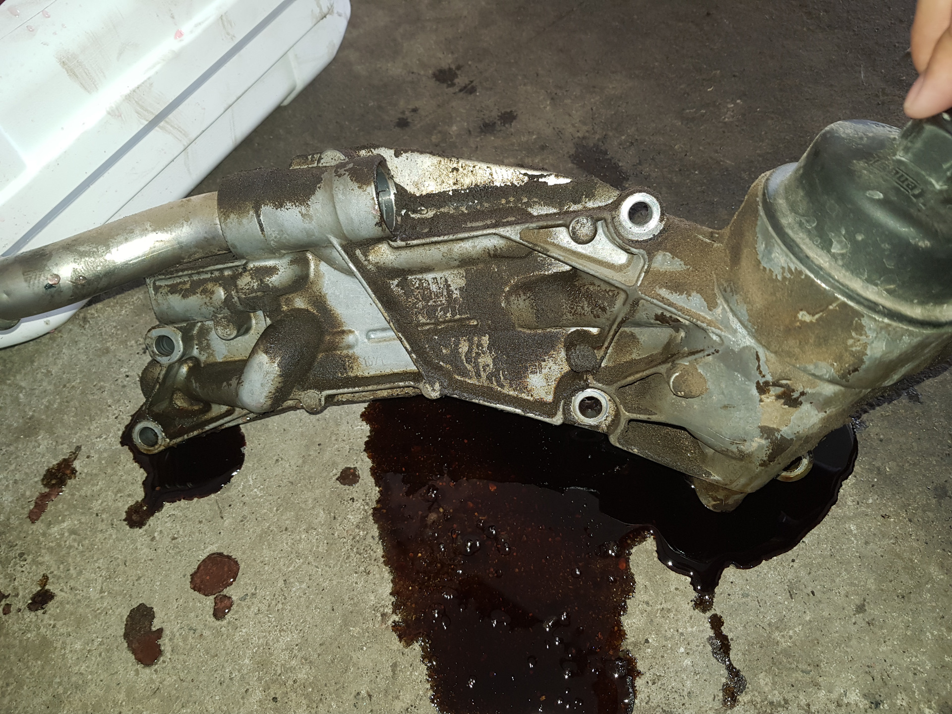

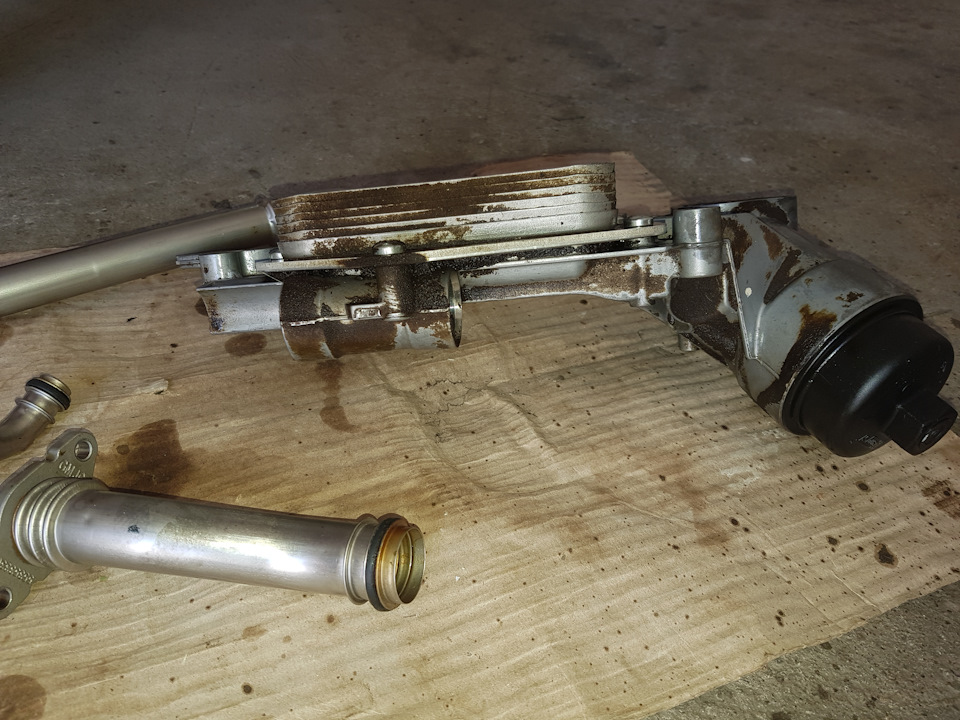

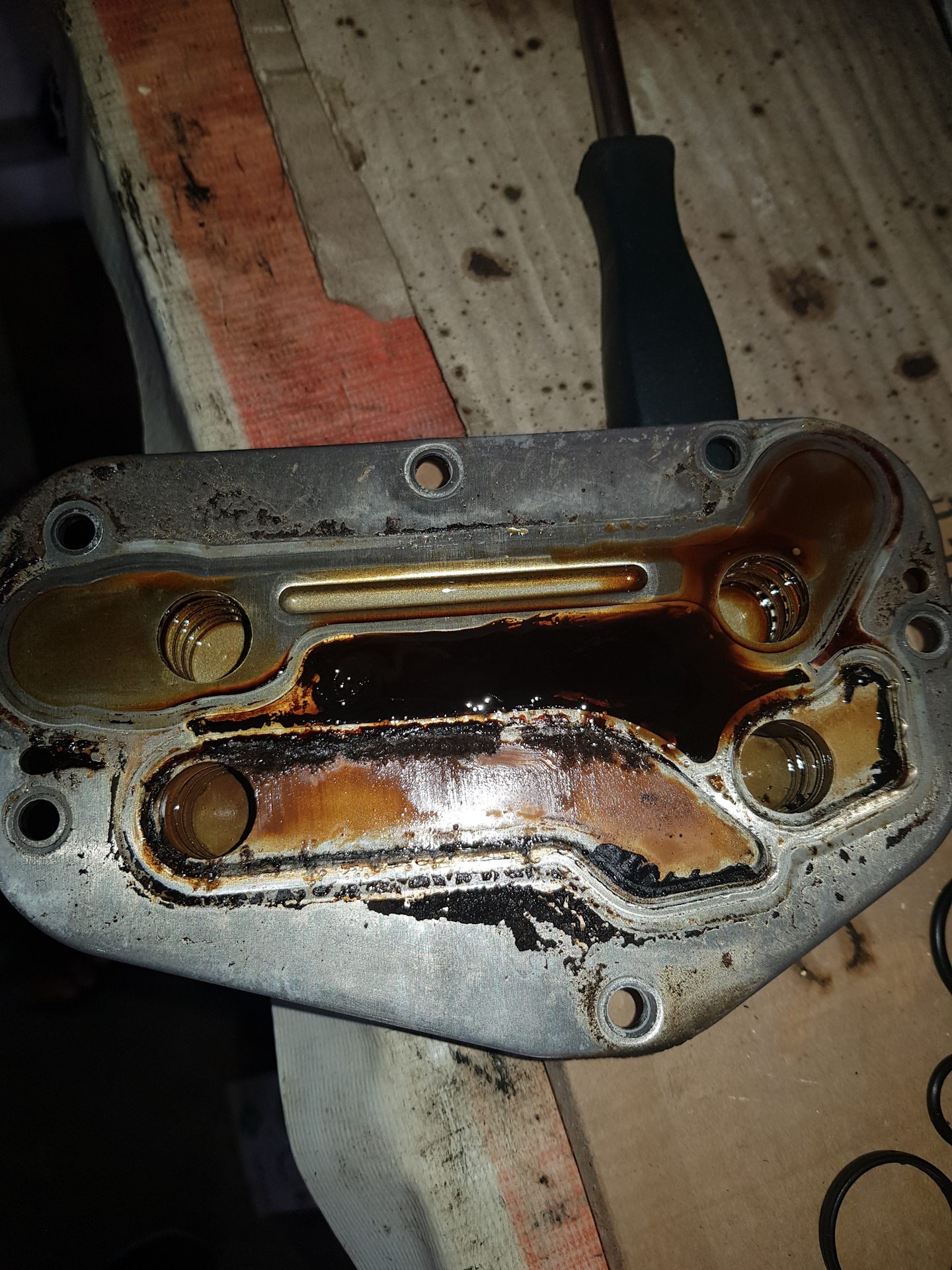

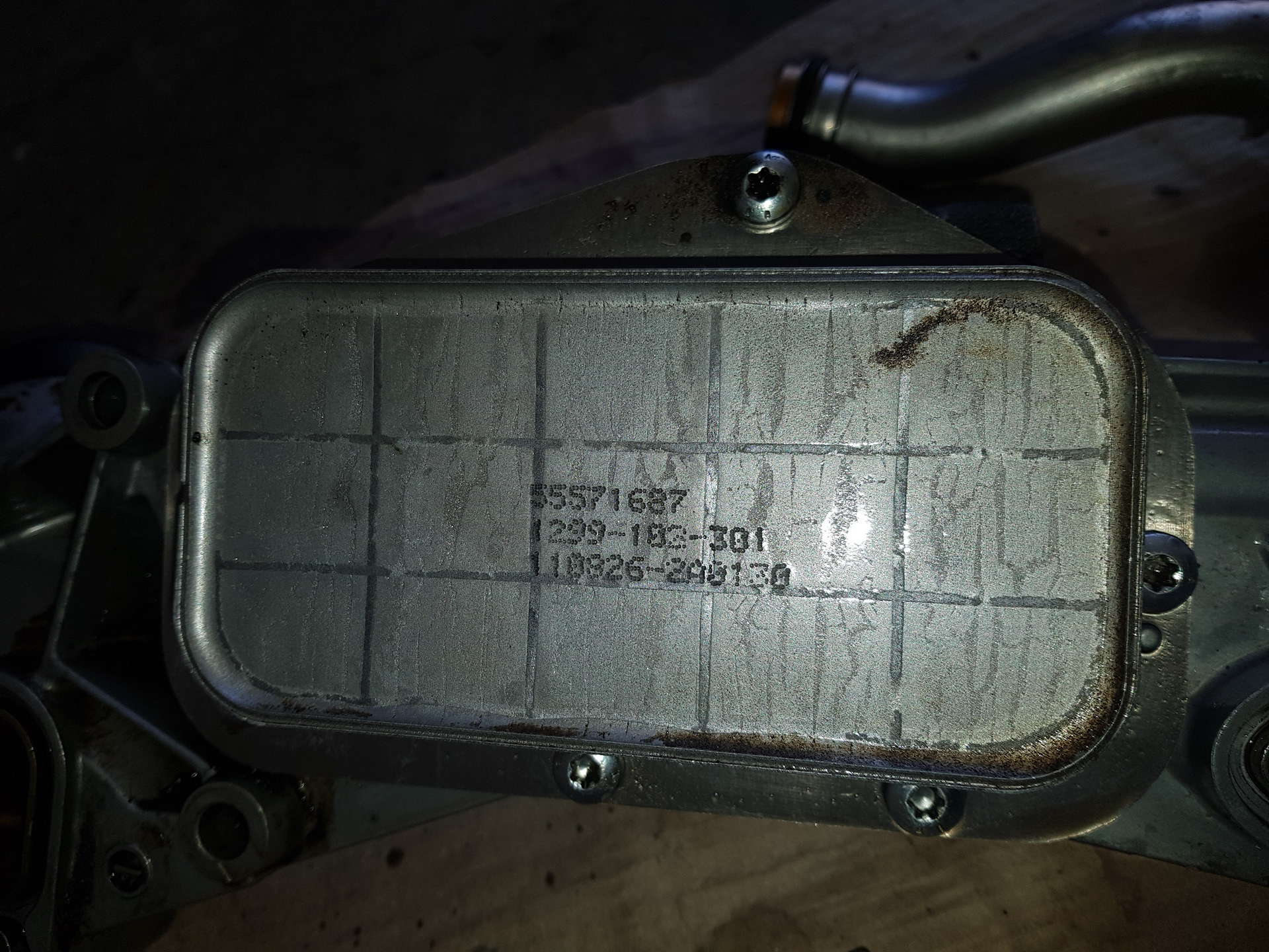

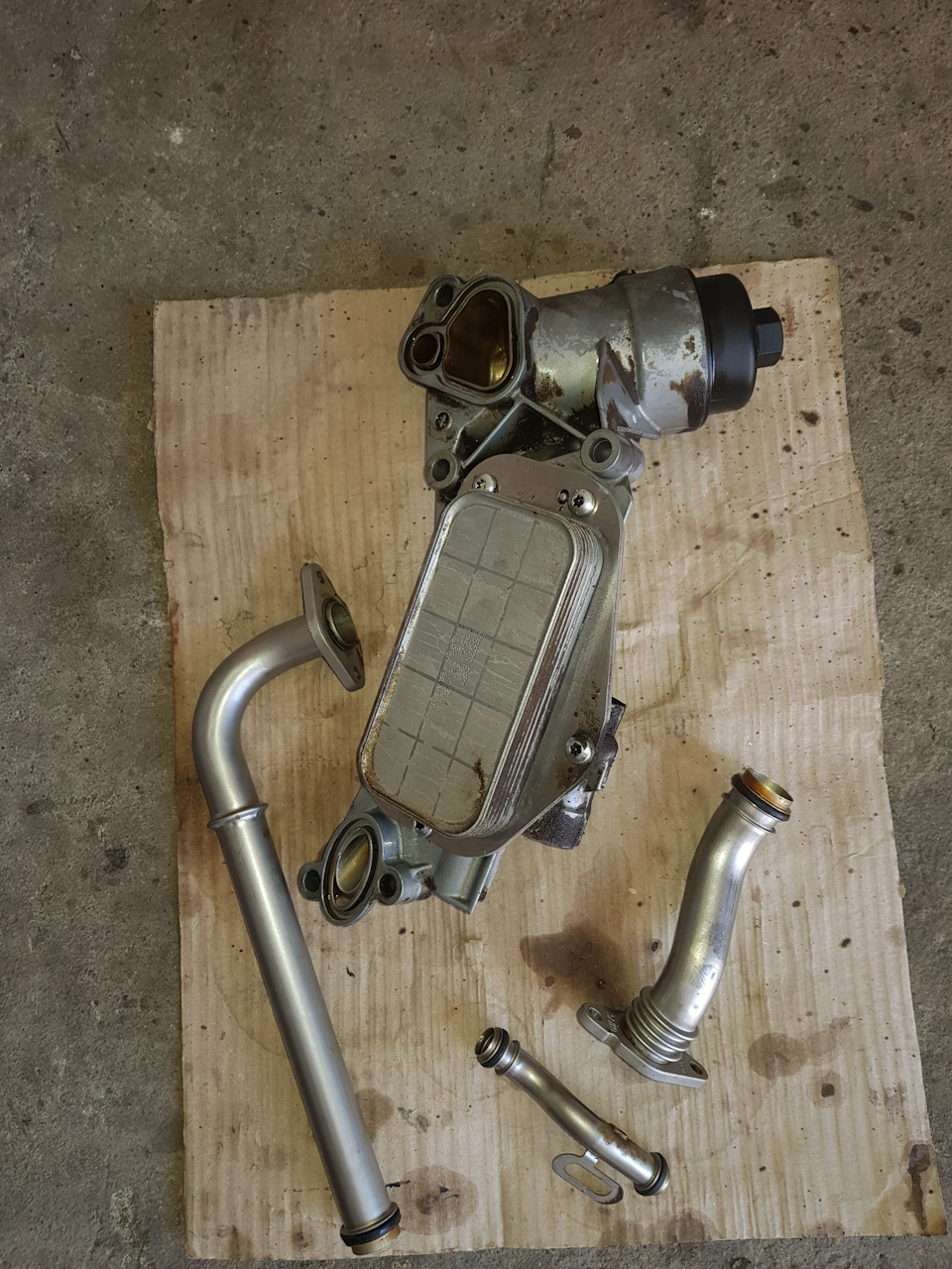

В охлаждающей жидкости присутствовали следы масла, а так же после утреннего прогрева слышен был запах горелого масла, на полу масляные пятна отсутствовали. На подъемнике выяснилось, что есть утечка масла с маслоохладителя (теплообменника).

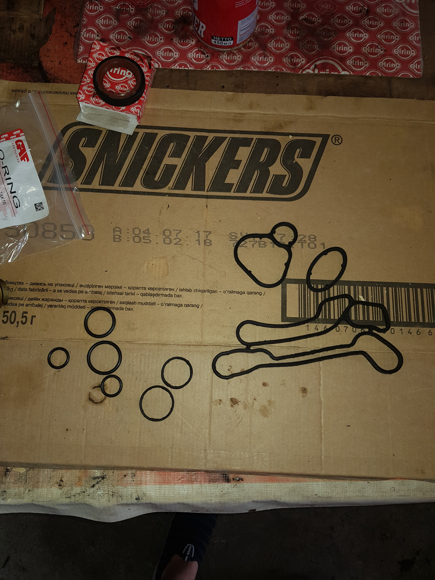

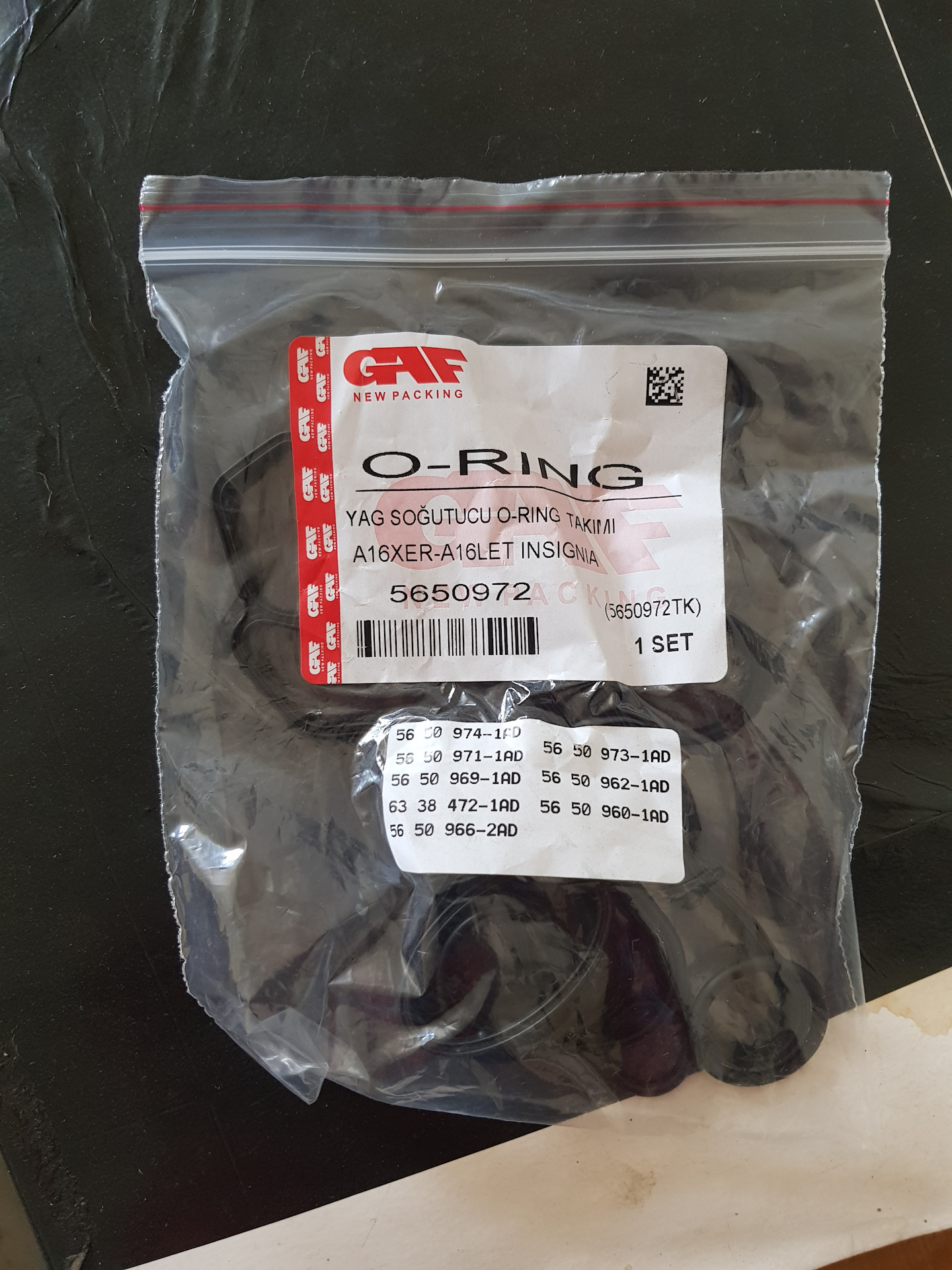

Ремкомплект прокладок теплообменника — 8000 тг. (1429 руб.) + работа 9500 тг. (1696 руб.) и того = 17500 тг. (3125 руб.).

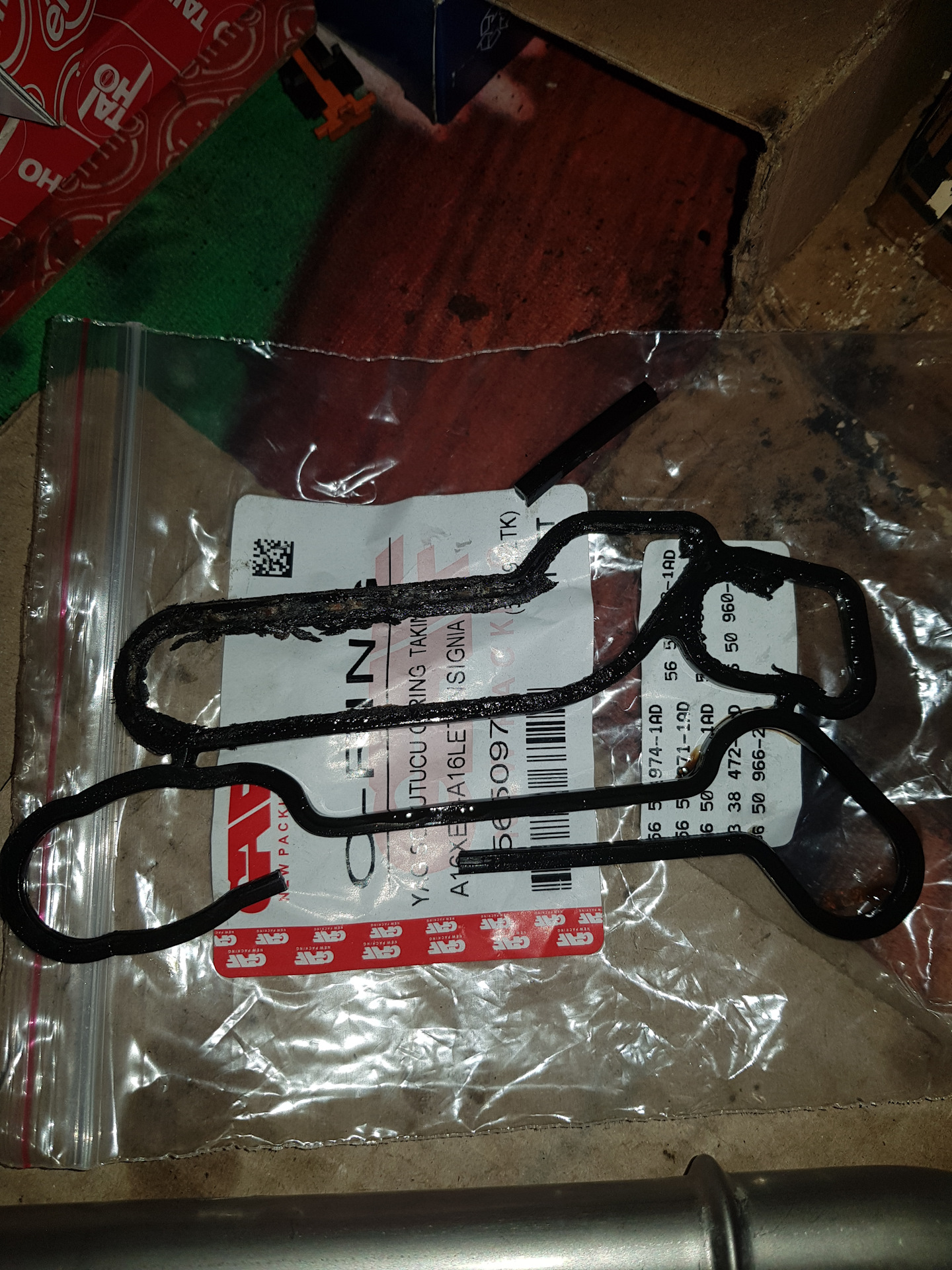

При вскрытии выяснилось, что прокладки рассохлись и задубели.

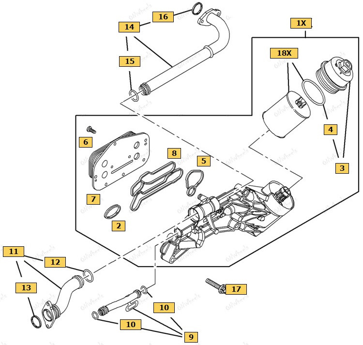

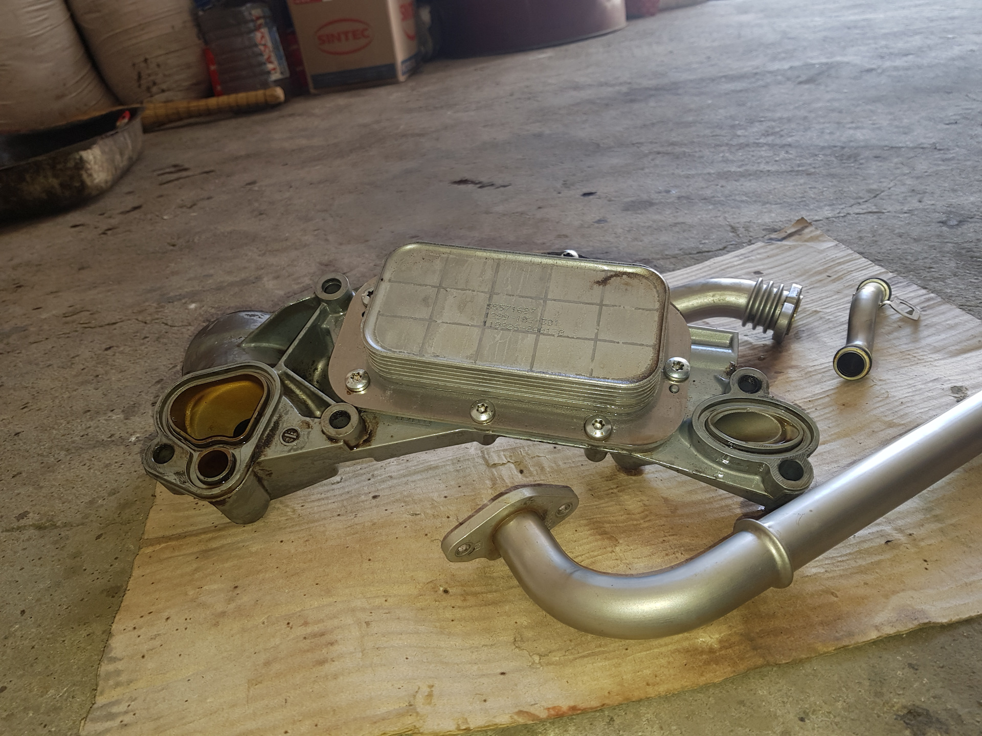

Замена прокладок теплообменника
Теплообменник (маслоохладитель) Chevrolet Cruze

Тема актуальна даже для оригинальных прокладок, т.к. много подделок.
