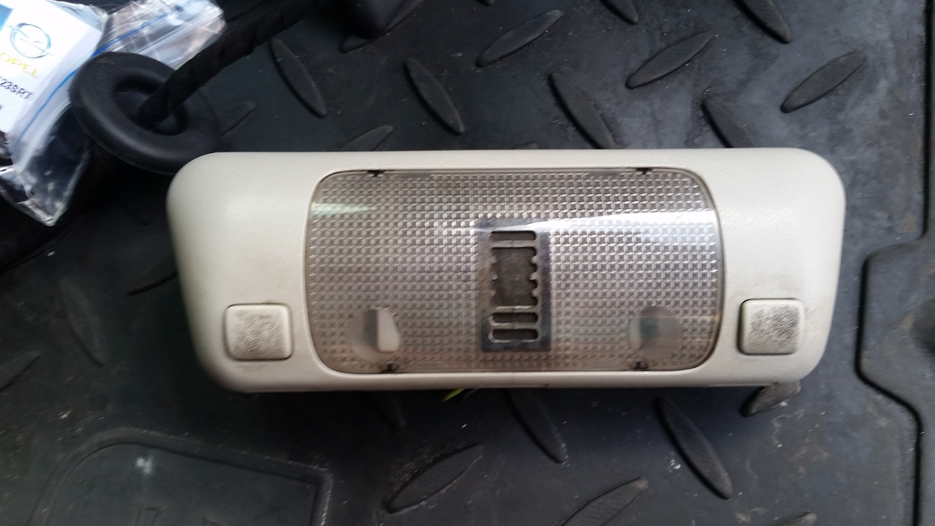

Привет друзья. Неспешно подьискивал себе плафон, опелеводы его называют "Штурманский". На берту я ставил уже такой. С датчиками движения от штатной сигнализации.
Такой же и я искал, с датчиками и прочее. Но тут совершенно случайно наткнулся на запись о продаже остатков у x30xe
Он продавал плафон только без датчиков движения. Я подумал, возьму этот, на время поисков сойдет.
Есть небольшие косяки, но на время сойдет.

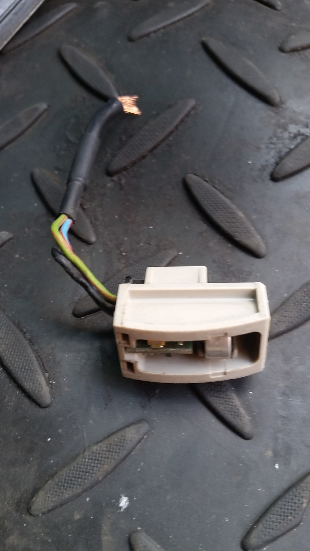

Снимаю свой старый плафон
И радуюсь что разъем у нас подходящий.
Ставим новый плафон иии…

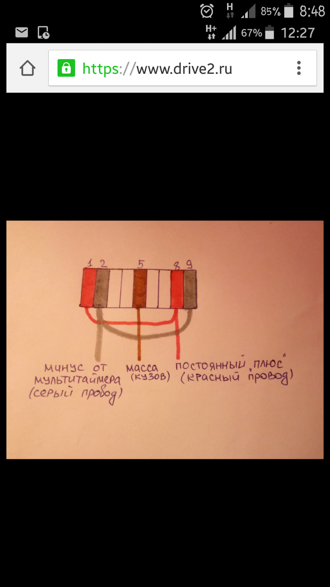

терпим фиаско. Работает только от основного выключателя. От кнопок не работает зараза … (((
Наверное не хватает проводов. Надо искать схемку.

Саня, тебе не плафон другой надо искать, а проводку дополнять. Постоянный плюс нужен и масса. Вместо красного с белой полосой провода нужно постоянный плюс подключить (обычно это красный провод).
В 8 пин (слева от красного с белой полосой на фото) нужна масса
Массу можно взять от серого провода. А плюс надо смотреть на этих проводах. Вдруг есть.
На астре вот так подключал.
У зафиры твоего года постоянного плюса под потолком скорее всего нет. Уже паре зафироводов с машинами 2003 года помогал на драйве подключать плафон и у них не было его
Массу можно на кузове взять. Можно и мультитаймер, конечно, но я бы нормальную массу подцепил. По схеме должно быть именно так
Я не ставил перемычку на второй контакт
