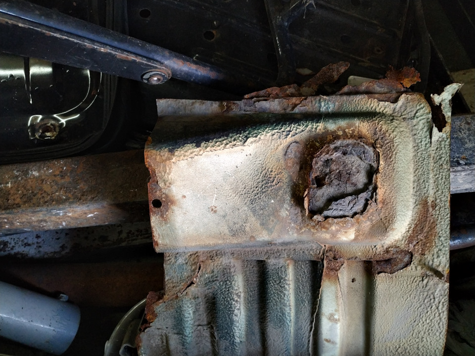

Подходит к концу эпопея по спасению, было много вопросов где чаще всего идёт ржавчина. Могу сказать только одно это все скрытые полости, а также задние арки.
Что же делать чтобы не попадать как я, самое главное это профилактика, а именно раз в году проливать ML составами все скрытые полости так как во многих местах там бутерброд из нескольких слоев металла естественно не окрашенного.
Особое внимание это точки крепления кузова к раме.

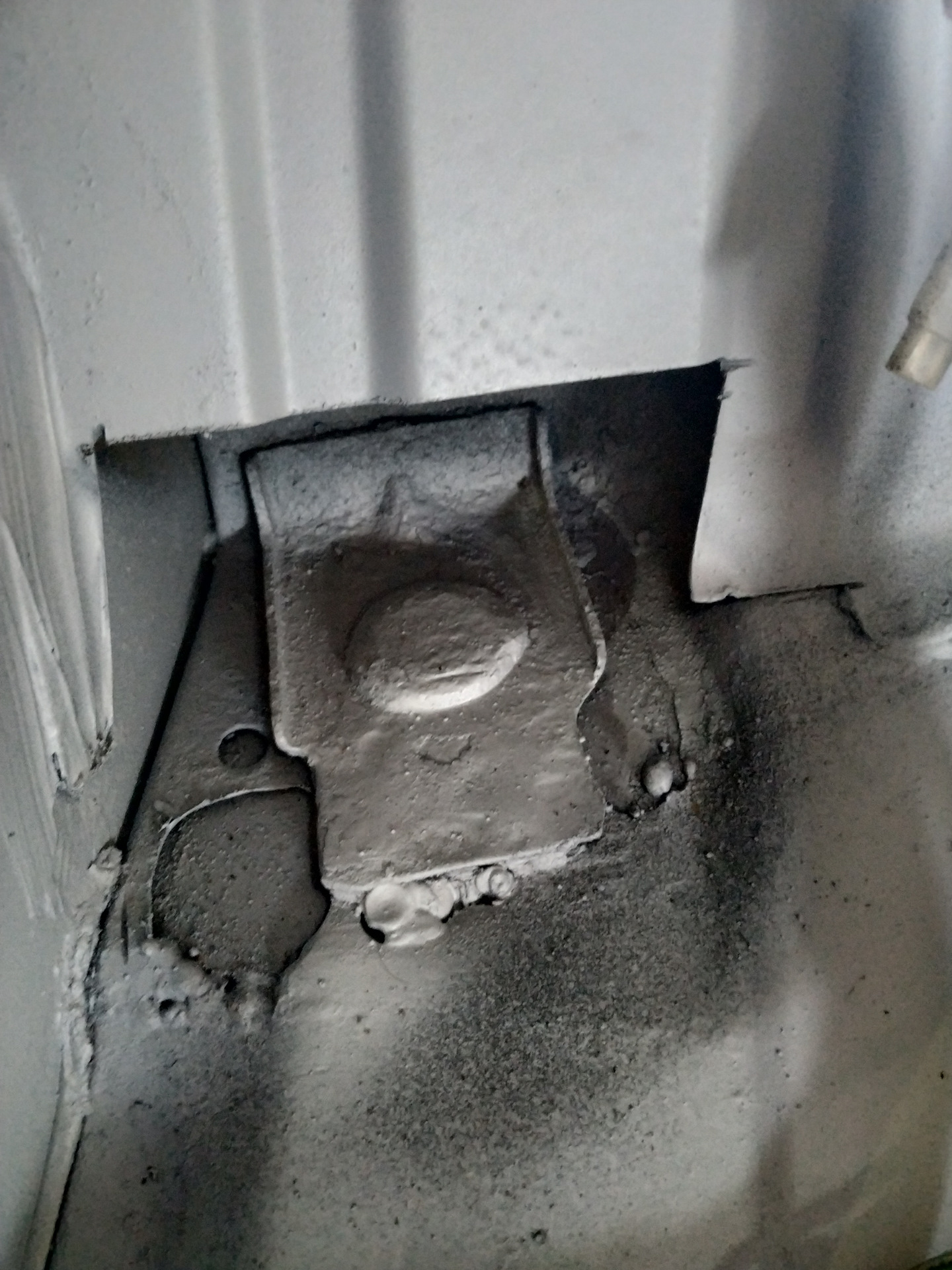

1. Под фарами не смотря на то что дренажное отверстие хорошее прогнивает точка приварки передней рамки(куда фары встают) к аркам колес. Выход снимать локер и заливать это место внутри короба.

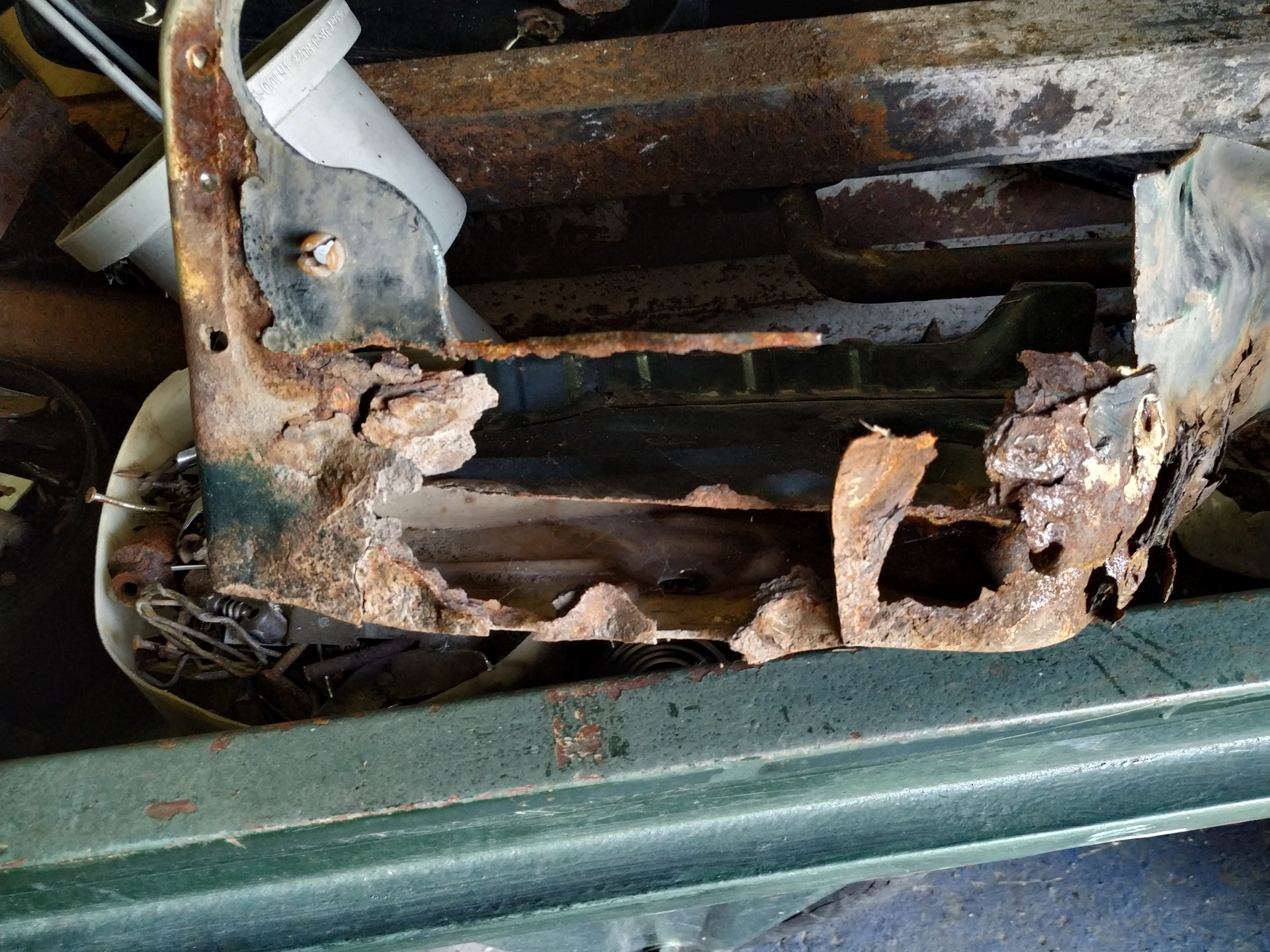

2. Следующее крепление страдает чаще справкой стороны так как там бутерброд из 3х слоев металла и земля лежит на трубках. Там куча отверстий для обработки и почаще промывать после покатушек.

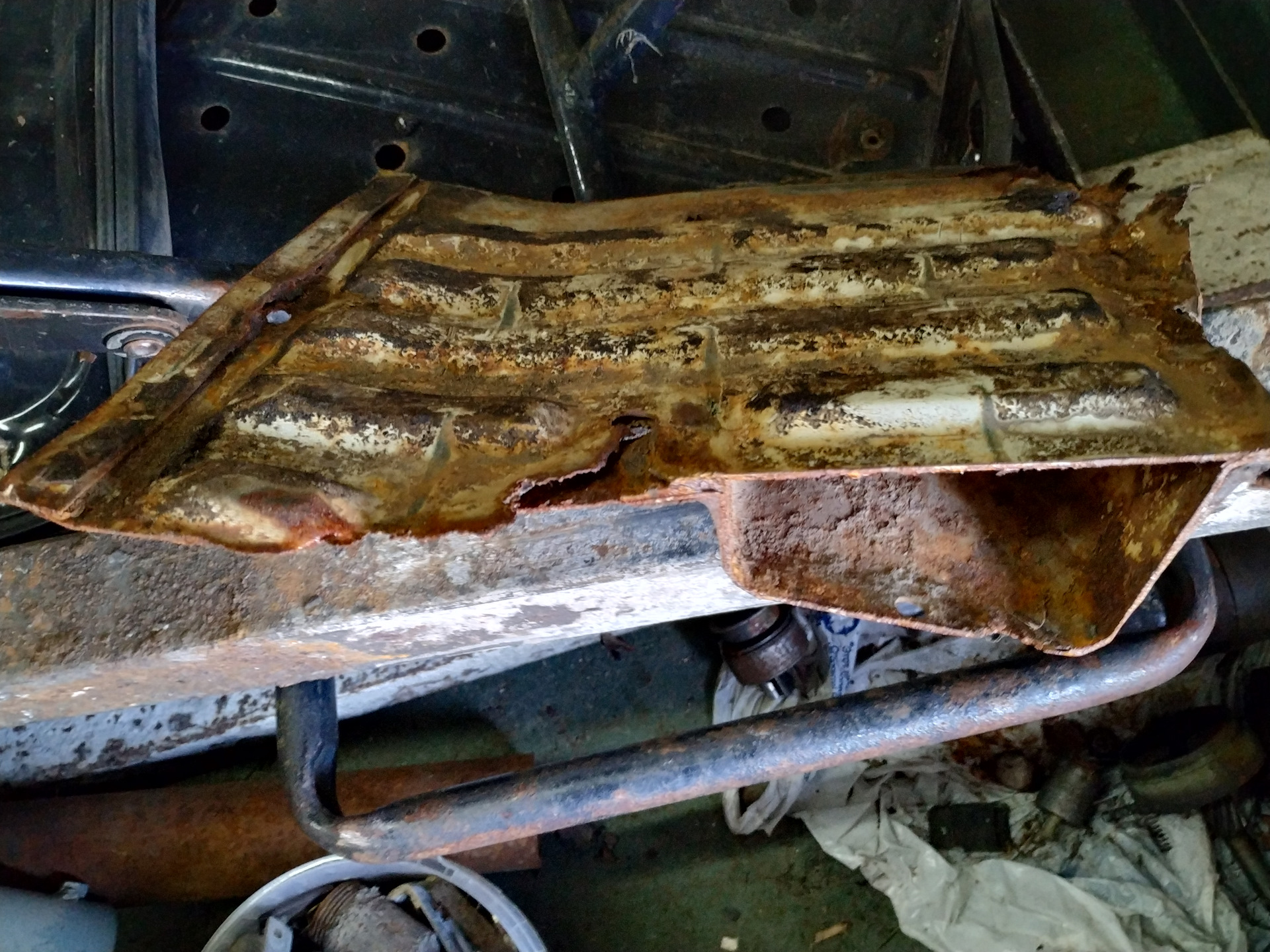

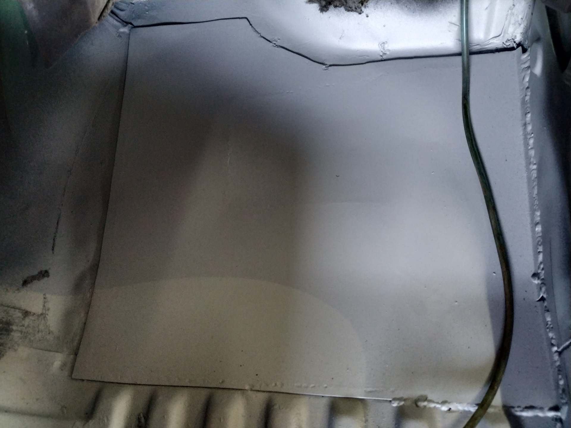

3. Короб под ногами пассажиров почти не имеет вентиляции, зато гниёт на ура так как судя по конструкции не имеет каналов и не окрашивается после сварки кузова.
Доступ для обработки болты крепления сиденья, лить не жалея никого так как там все в салон закрыто и вытекать будет только наружу

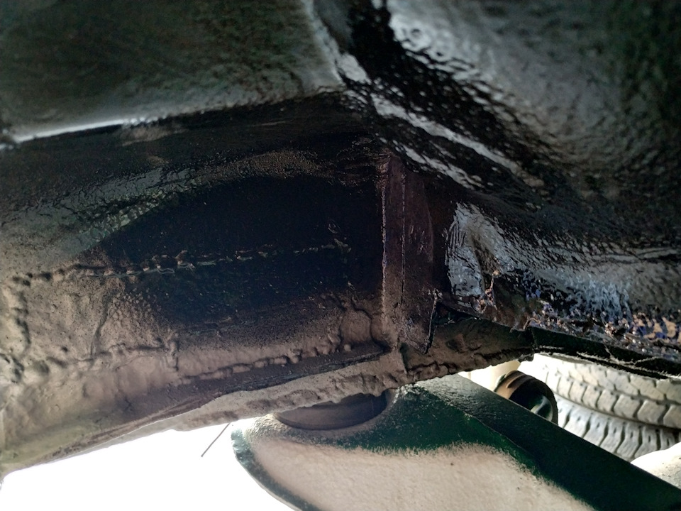

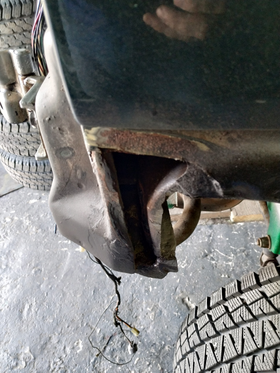

4. Задние опоры имеют проблему по правой стороне так как опять таки не вентилируются заливать лучше через квадратные отверстия в низу их видно если снять бампер. Также внизу в том месте где ниша домкрата есть слоёный пирог из металла надо постараться обработать внутри все стыки так как они также не окрашены.
5. Пороги с ними дела намного лучше, обрабатывать можно разобрав боковины салона, там же обработать и стык задней арки с кузовом, а можно и сняв боковую накладку получить шикарный доступ к скрытым полостям.
6. Двери и капот тут все как у всех, проливаем низ как обычно ржа лезет оттуда.
Если кратко то как то так получается, восстанавливать гнильё самая не благодарная работа, поэтому как у стоматологов главное профилактика.
А вот чем обрабатывать кузов намного сложнее, я купил пистолет с трубкой и мл состав новол в евробалонах на 1 литр, после него остаётся довольно толстая пленка. Но если у вас не компрессора и места для таких работ смело берите обычные аэрозольные баллоны и Лейте, в них все тажа гадость только разведённая по жиже.
