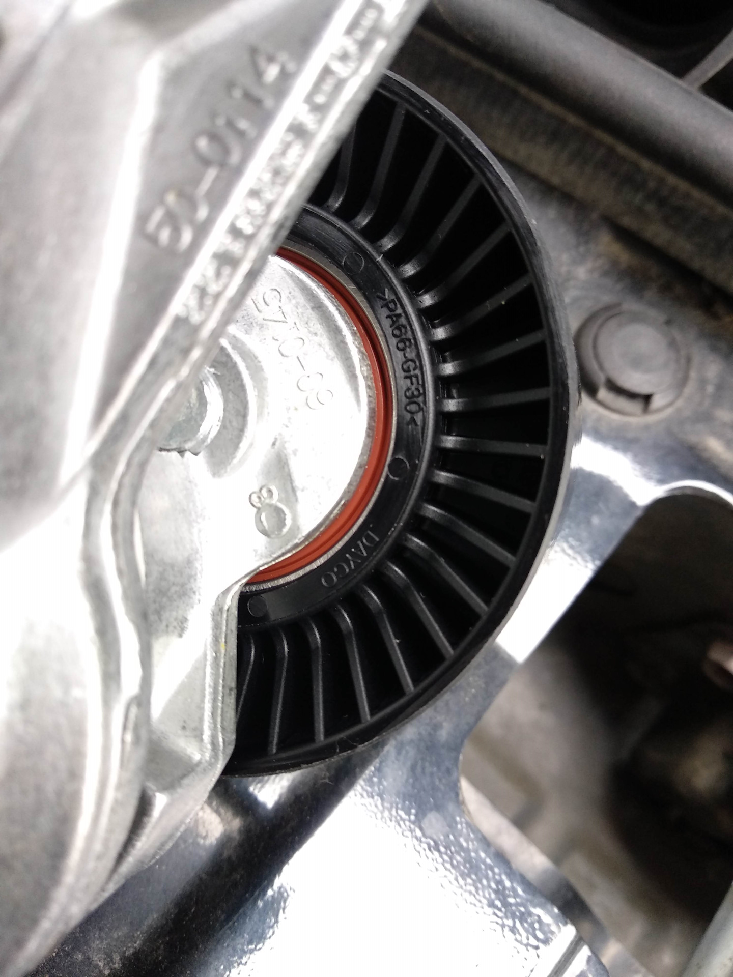

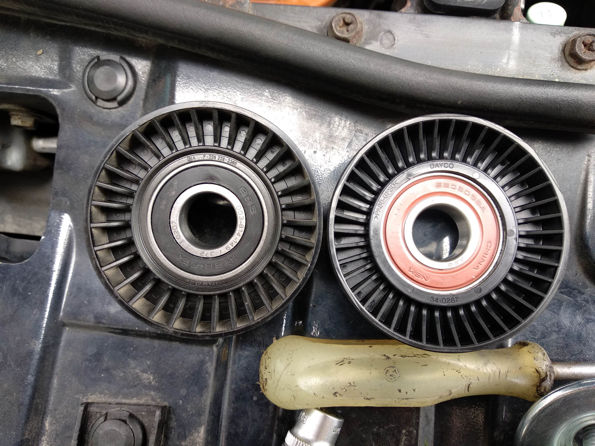

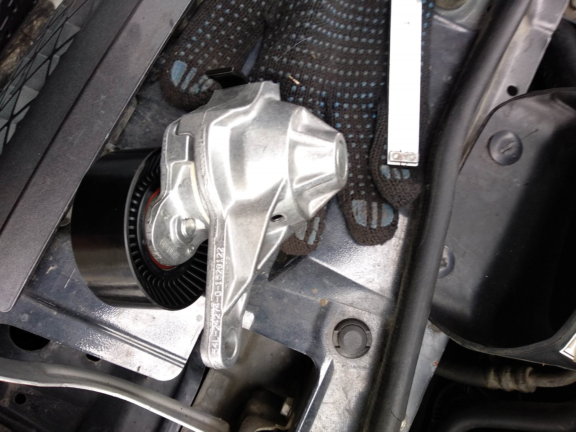

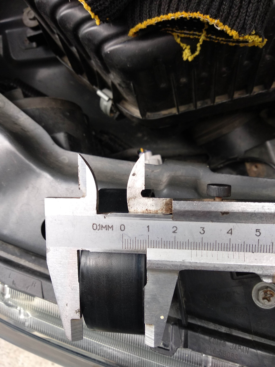

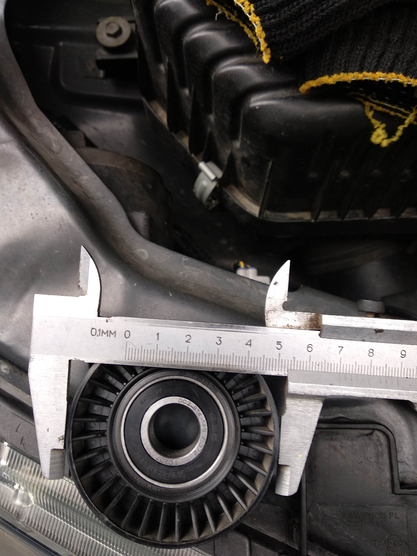

Приехала посылочка с оригинальным натяжным роликом. Не отлогая поехал в гараж, старый ломанный натяжитель с болтом от УАЗика не внушал доверия, и не зря, ролик уже был под наклоном и ремень стремился слететь с него.

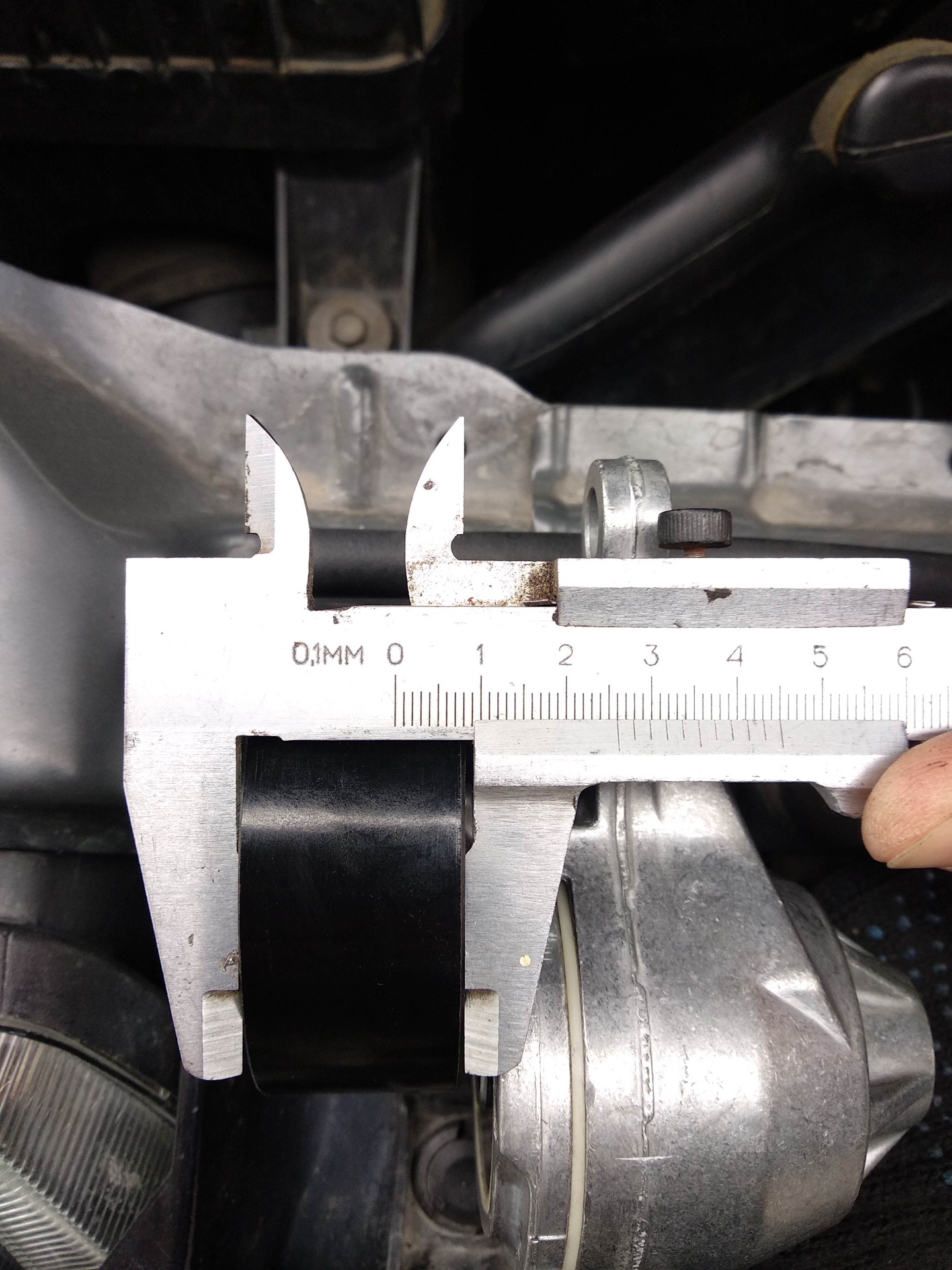

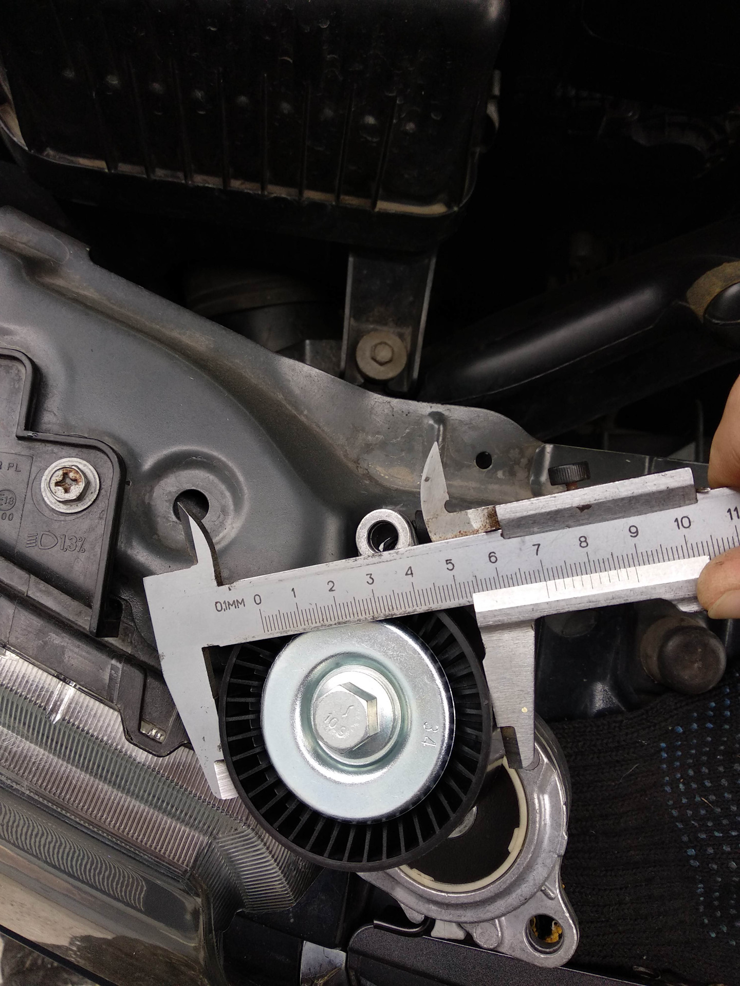

Ролик на оригинальном натяжителе фирмы DAYCO внешний диаметр 70мм ширина 26мм, так что и ренее купленный ролик INNA абсолютно подходит по размерам и можно его брать на замену, тем более ценник гуманный. У меня он пойдет в запас.
Теперь в моторном отсеке тишина и на душе спокойно, хоть опять на Алтай езжай)))
P.S. старый натяжитель во время работы двигателя слегка вибрировал, я думал это пружина так работает как демпфер и это нормально, скорее всего пружина была уставшая, т.к. новый ролик работает спокойно и не колышется.

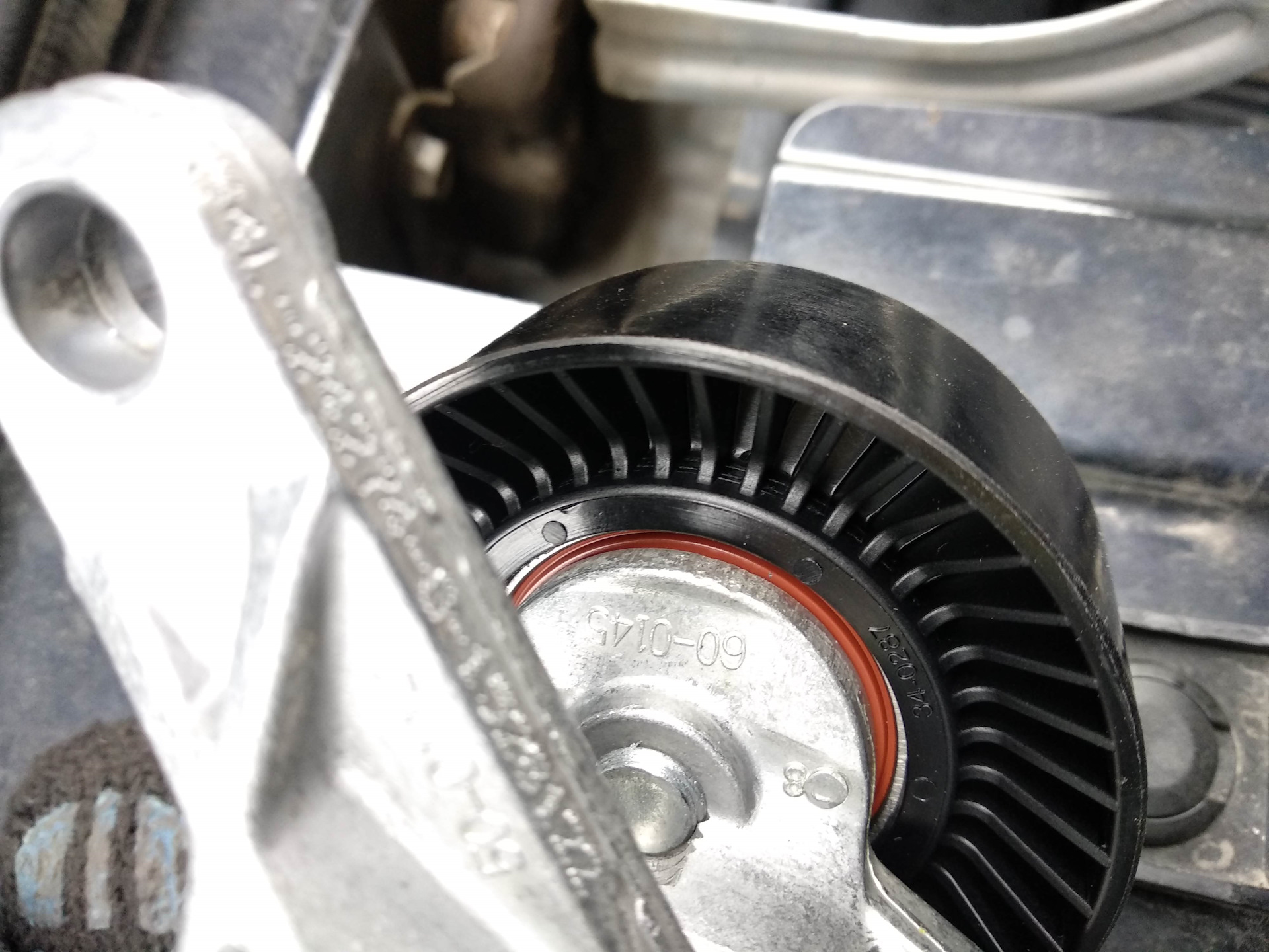

На упаковке или корпусе есть название производителя кроме Сузуки? Можешь выложить фото с упаковки и корпуса с маркировкой натяжителя?
Фото корпуса есть, упаковку не фотал, в гараже осталась
Спасибо. Всё пытаюсь найти этот оригинальный натяжитель без упаковки от Сузуки. Больно он дорого стоит и ходит недолго. У меня после 60000 начал сползать ремень с ролика. Сейчас ставлю второй китайский, ходит с роликом Сузуки около 10000. Китайского ролика хватает на пару тысяч.

На оригинале ничего не написано, по поводу производителя.
