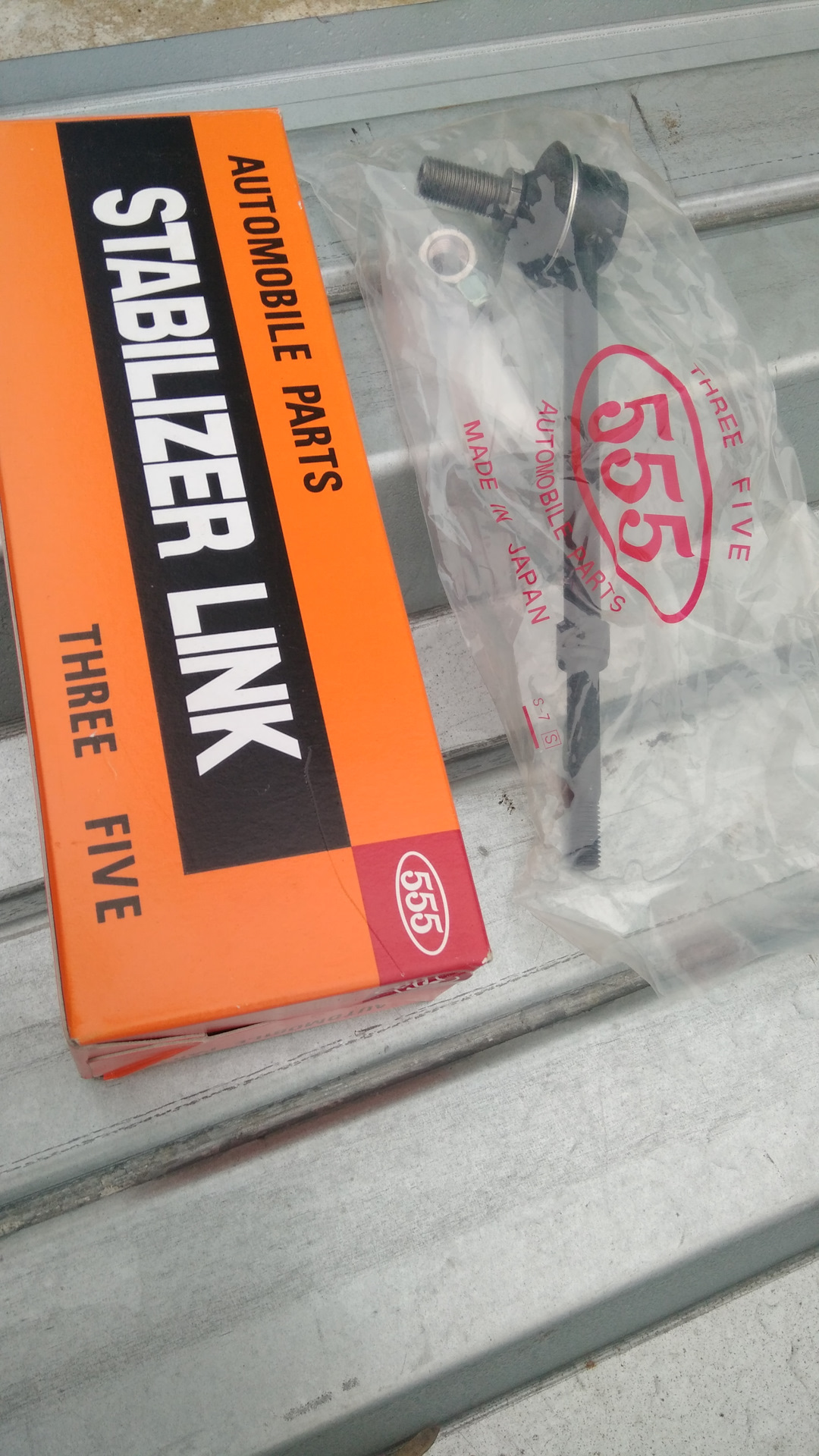

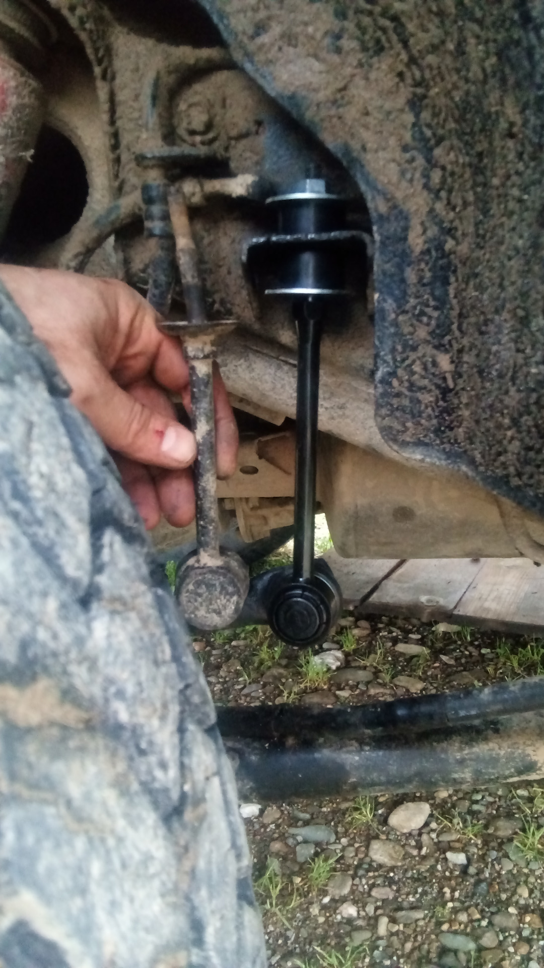

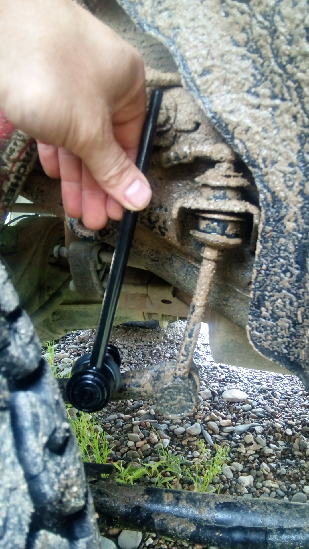

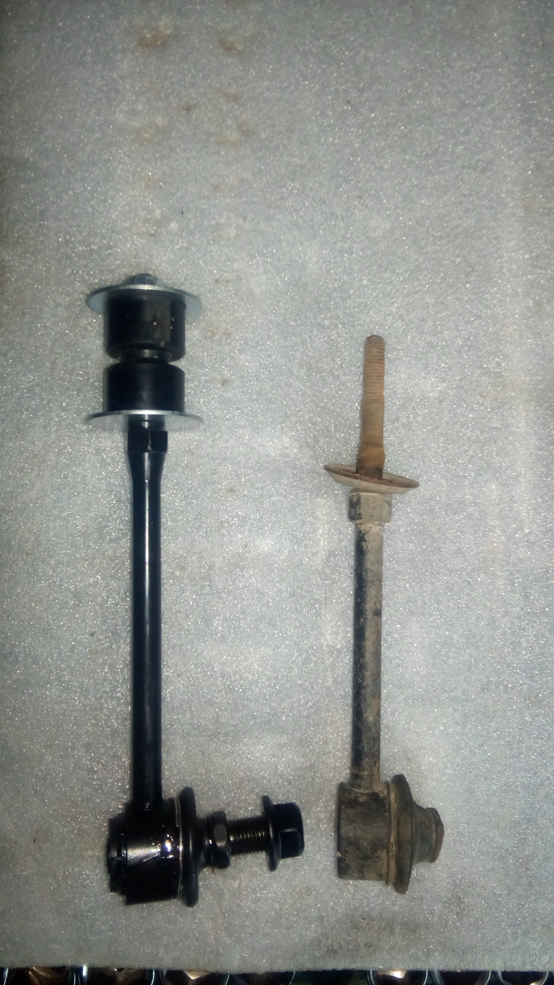

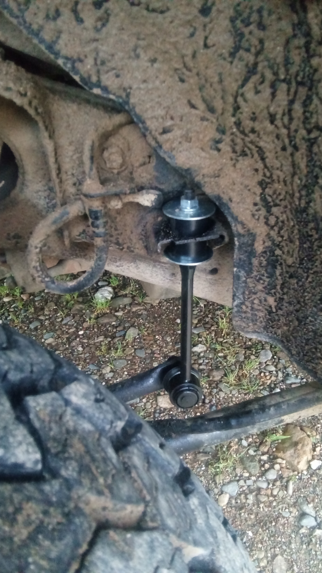

При лифте 2 + линк заднего стабилизатора необходимо увеличить. На 215 кузов сурфа подходит от 130 сурфа. Длиннее они на пару сантиметров что с уверенностью хватает.

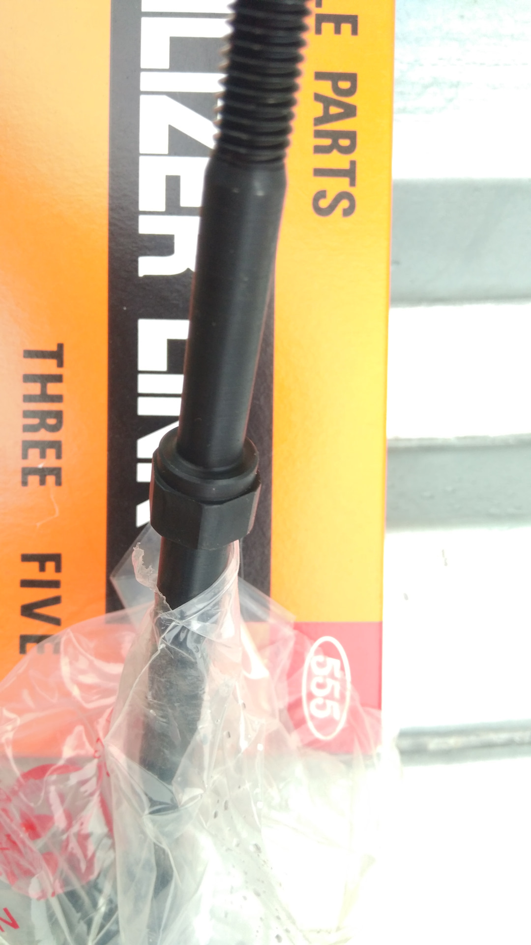

Промониторив рынок наткнулся на Линк от "Ctr" сколько проходят не известно но при цене в 500 р штука впринципе менять можно частенько.
Интерес вызвали линки полиуретановые (с резиной вместо шара)
Пишут что вечные так ли это ? Кто катает отпишите.

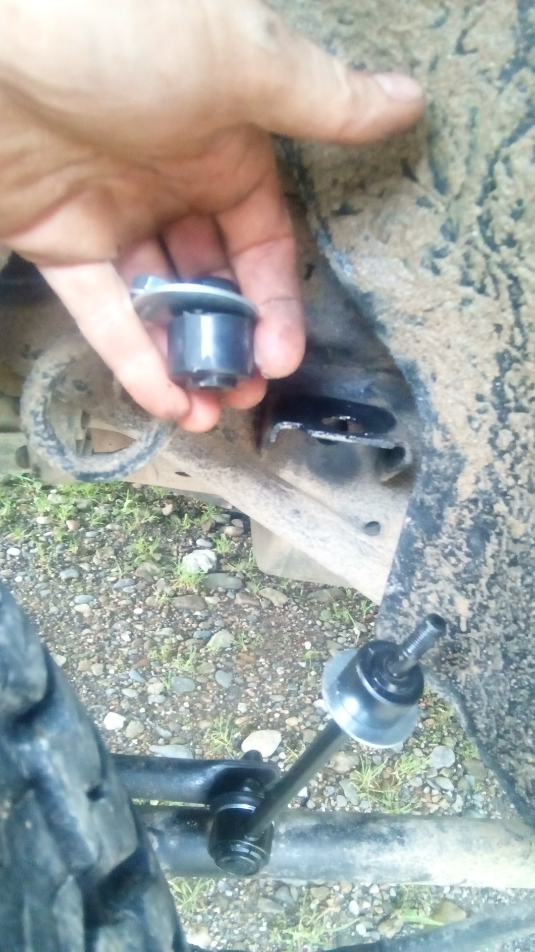

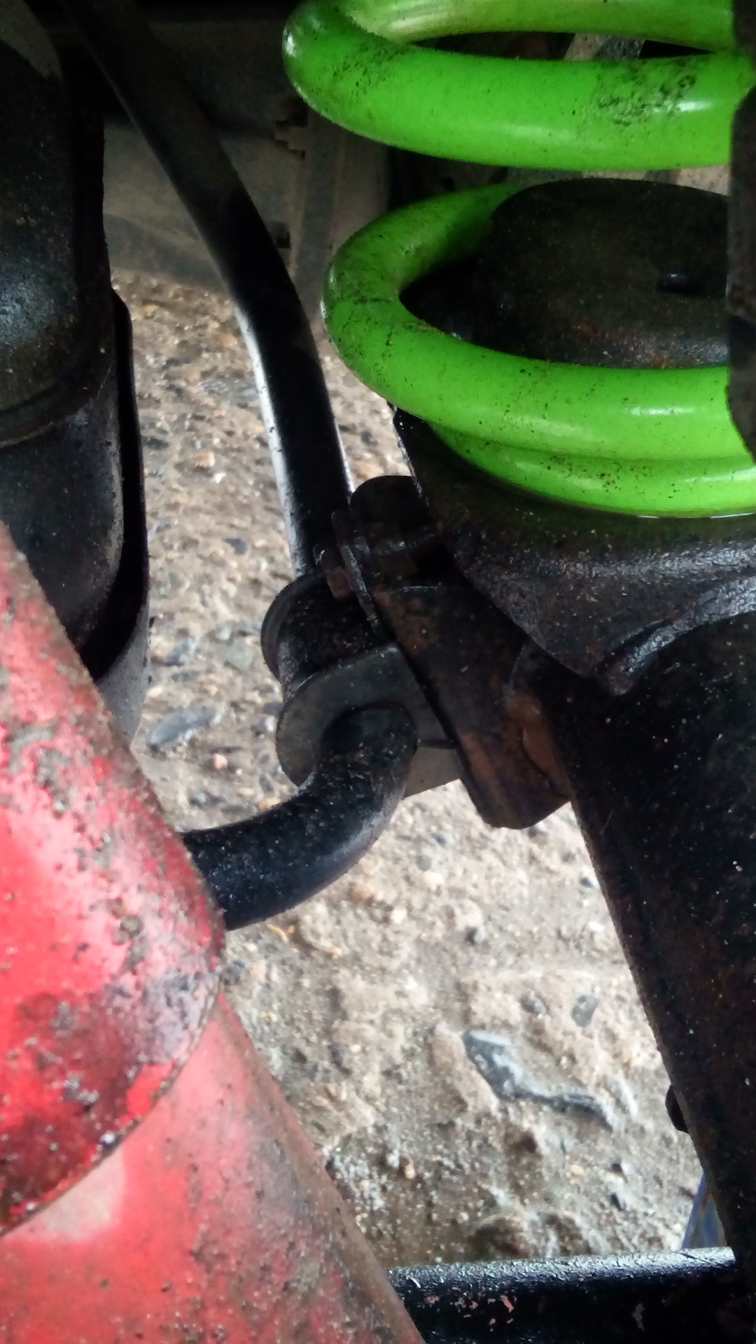

На сам стабилизатор, втулки поставил полиуретановые. Оранжевый мягкий, самый мягкий какой нашёл. Менять его очень быстро, не разрезал его а надевал через весь стабилизатор, так что если заскрепит заменю на резину. А так интересный повод проверить его.

Я взял 555 тоже от 130 сурфа. Поставлю на след неделе.
Интересует там есть болт возле пыльника что бы откручивать с 2х сторон. Потому что у меня на старых не было я тупо их срезал

Про линки из полеуретана, первое: они совсем не работают как должны работать линки, второе: очень много видел как из этих линок ломает сам уши крепления. Так что не советую. Лучше стр по чаще менять.
Что хотел отметить: бочата из полиуретана ведут себя отлично, зимой не скрипят. Так что я за полиуретан в определённых узлах
а я против — он зимой каменеет и всё выламывает
Хотя физика говорит обратное.
Если процент жёсткости по ШорА 90 % твердости то да, Ваш не правильно подобран
