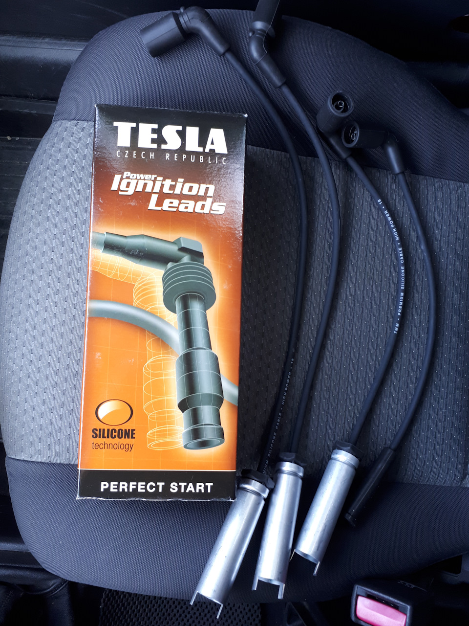

Как и писал в прошлой записи поменял свечные провода.
Замер старых показал вроде как вполне нормальные значения, около 5-5.5 кОм. Но при замене свечей и ранее www.drive2.ru/l/457990024751773738/ и при ТО 12 на одной из свечей были видны следы пробоя. Поэтому заменил.
Поставил TESLA T738B
У новых сопротивление сопоставимое со старыми т.е. около 4.5-5.5 кОм.
По ощущениям вроде немного ровнее двигатель работает, но это не точно)))
Возможно выдаю желаемое за действительное.
