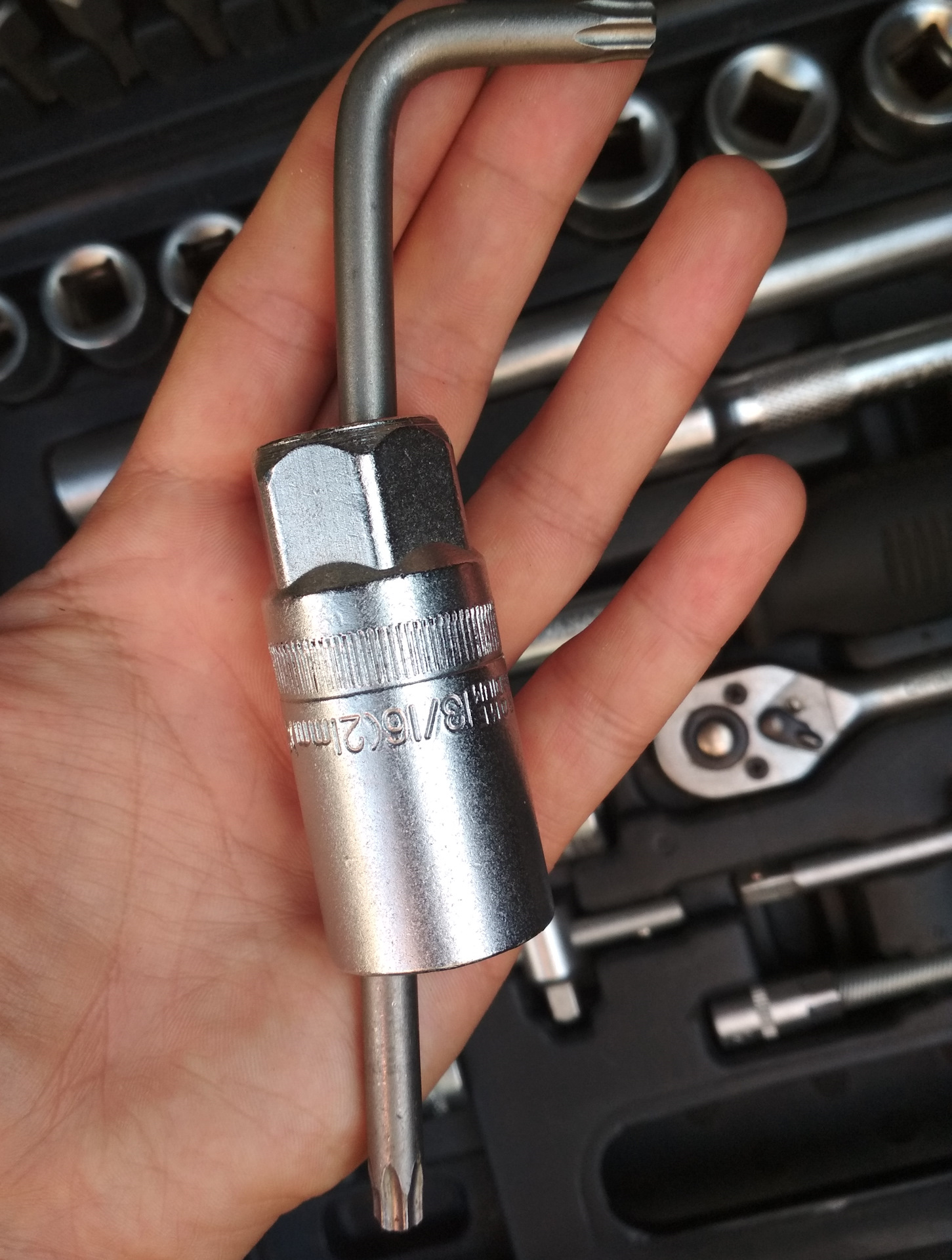

Единственное с чем может возникнуть проблема, так это с откручиванием/закручиванием гайки на штоке амортизатора. Можно купить спец ключ на жигули, говорят он идеально подходит. Лично я использовал специальную торцевую головку из имеющегося набора и Г-образный ключ Т40.
Обязательно прокачиваем стойки перед монтажом и собираем в обратной последовательности держа их в строго вертикальном положении.
