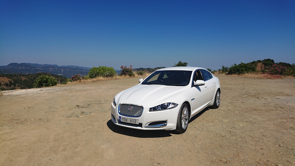

Как всегда в распоряжении был белый Яга,
который каждый год преподносит какие-то сюрпризы( видно недолюбливает меня) в прошлом году сажевый голову дурил, а в этом при попытке скрыться от жары в горах
умер вентилятор радиатора и на табло загорелась страшная желтая надпись "температура двигателя выше нормы"(ехать вроде как можно), а через пару минут и красная "температура двигателя очень велика" и это всё на середине подъёма в горы(, остановился открыл капот, увидел, что вентилятор не крутит, решил дать отдохнуть машине, через 15 минут отдыха завёл и поехали дальше, но буквально минут пять и снова таже индикация, и в голову пришла мысль, а что если выключить кондер и включить печку, открыв окна, и на глазах температура двигателя начала падать, так и доехали до точки назначения в горах хорошо отдохнули и поели)
и через пару дней вернулись к морю и отдали Яга в сервис.

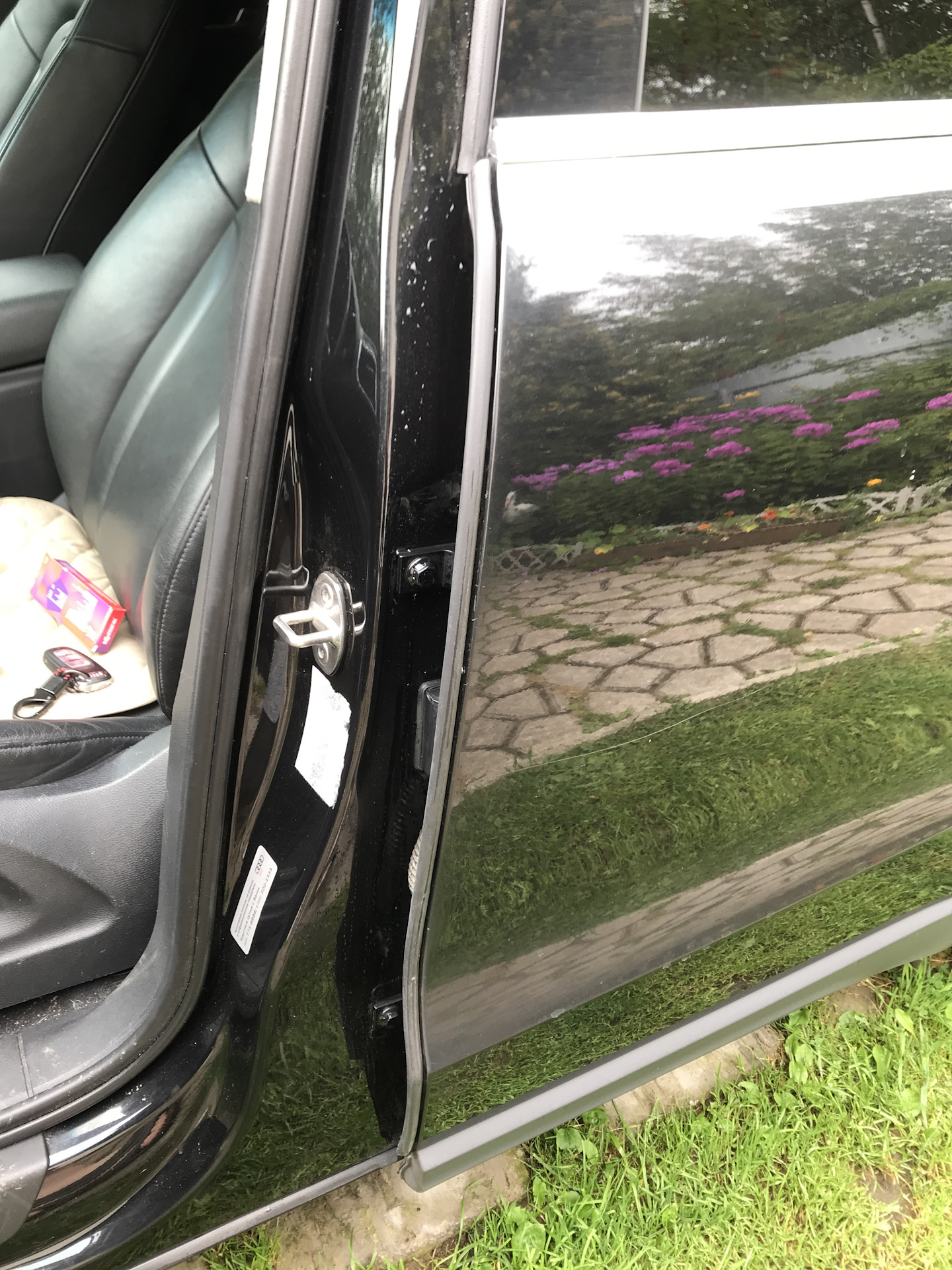

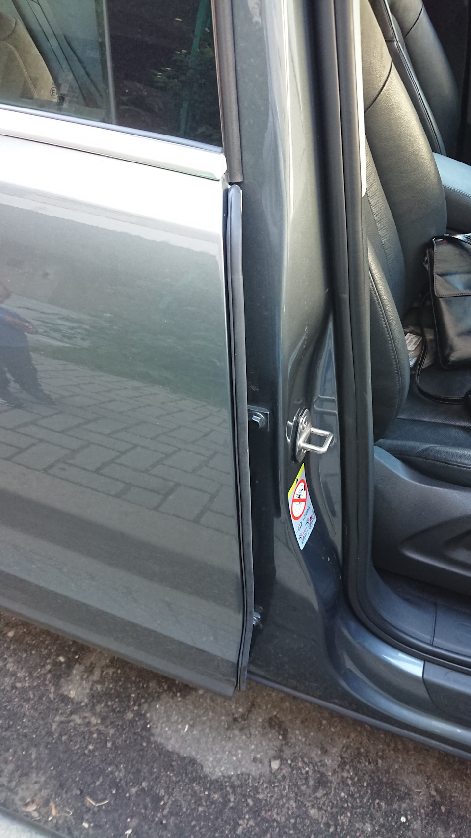

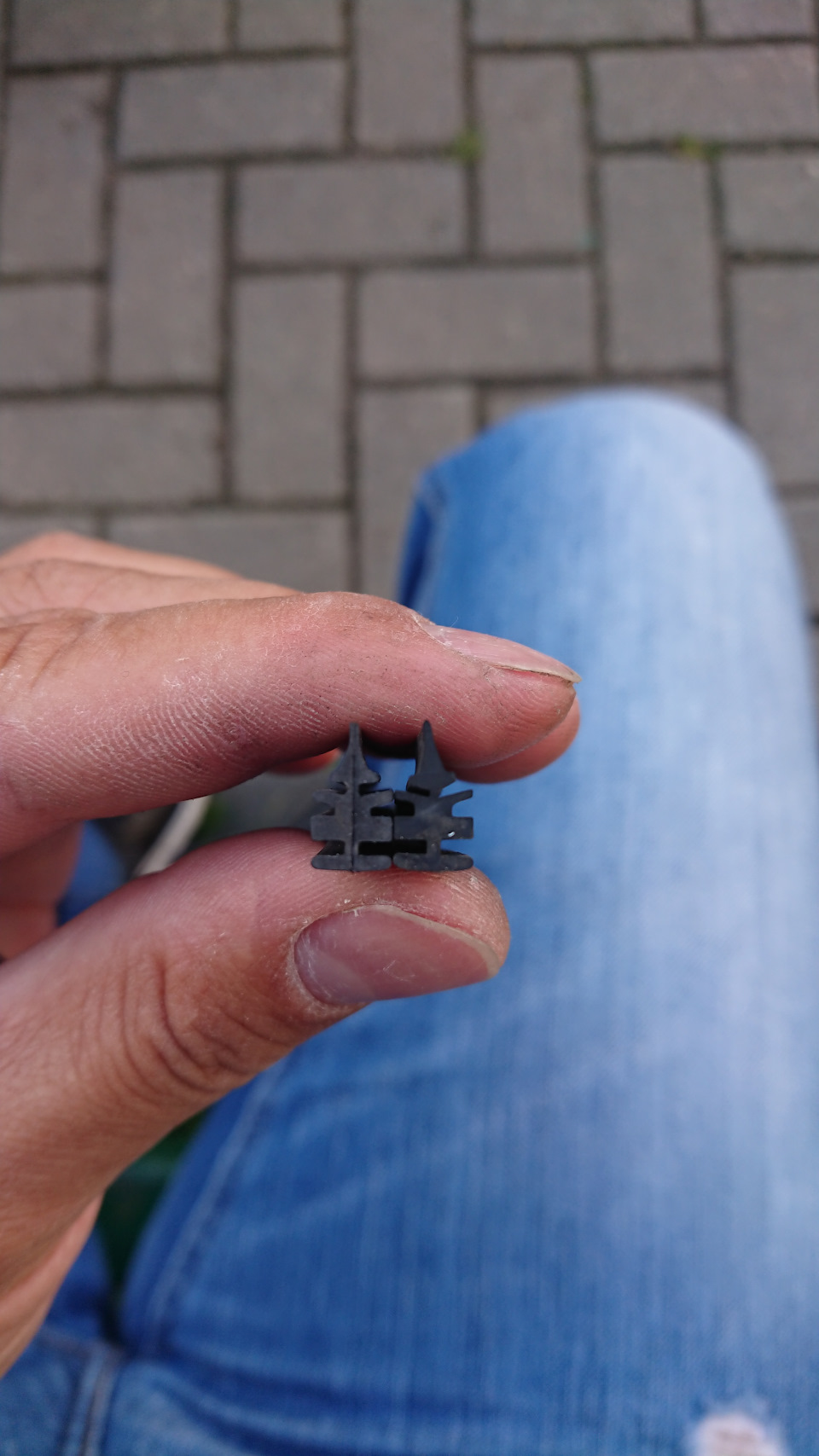

Пока был в отпуске из поднебесной пришли уплотнительные резинки двери, по прилёту провел операцию "прорезинивания" КУпять заменил резинки дворников и приклеил уплотнительную резинку на переднюю кромку задней двери.
Двери стали закрывать с ещё более приятным звуком, грязи не стало в проёме, насчёт шумности не знаю, но думаю если и стало тише, то мои уши этого не услышали)

это не оригинал, на али заказывал, в посте есть ссылка на них, как вариант можно купить жиговские артикул: РКИ-19
И у меня такие резинки благодаря Павлу, реально грязи и пыли нет.
ещё б машина умела, как собака отряхиваться до блеска, цены б ей не было)
Привет напиши артикул резинок на двери
Тоже недавно приклеил резинку, изменился звук закрытия двери и чище в проеме
а где брали?
в посте есть ссылка на алиэкспресс
