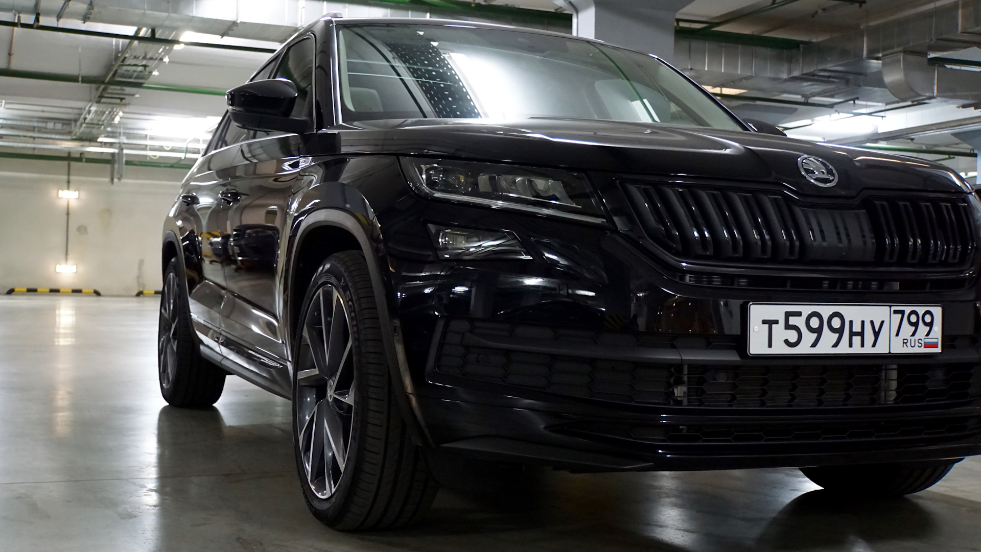

Перед торжественным уходом в отпуск сделал важное дело: после долгих консультаций (спасибо за обратную связь и фото опытным кодиаководам с сайта drive2 ) наконец определился с толщиной проставок и оформил заказ под выбранные параметры.
По поводу производителя столь сложного и технологичного девайса особо не сомневался. Стоял выбор между H&R и EIBACH (только немцы, только хардкор), но при более подробном изучении проставок H&R выяснилось, что у них довольно странные нестандартные параметры толщины: + 12 мм, +17 мм, +22 мм. Не знаю, чем объясняется такой необычный шаг, но поиск классических вариаций проставок в 10, 15, 20 и 25 мм привели ко второму именитому немецкому производителю тюняшек — EIBACH.

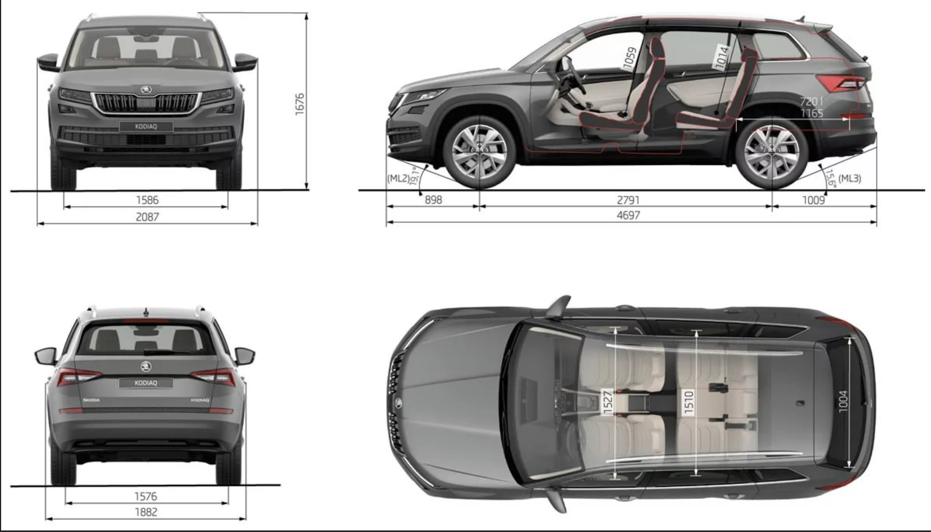

Изучив подробно тему и предлагаемые вариации на сайте EIBACH, а также неоднократно перепроверив расстояния 20 колес в арках Kodiq, я пришел к выводу, что оптимальным вариантом расширения будут проставки +15 мм для передних колес и + 20 мм для задних. Почему именно такие параметры ? потому что для меня они кажутся наиболее оптимальными, как с точки зрения внешнего вида, так и с точки зрения воздействия на подвеску.
После оформления заказа на сайте со мной связался менеджер, уточнил все параметры авто и ширины и еще раз сверил их с каталожными номерами. Оказалось, что я немного не корректно указал номера опциональных удлиненных болтов под передние проставки в 15 мм. В конце сообщил, что заказ будет сформирован и доставлен из Германии в течении 40 ! дней. Ничего не оставалось, как ждать.

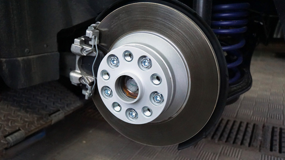

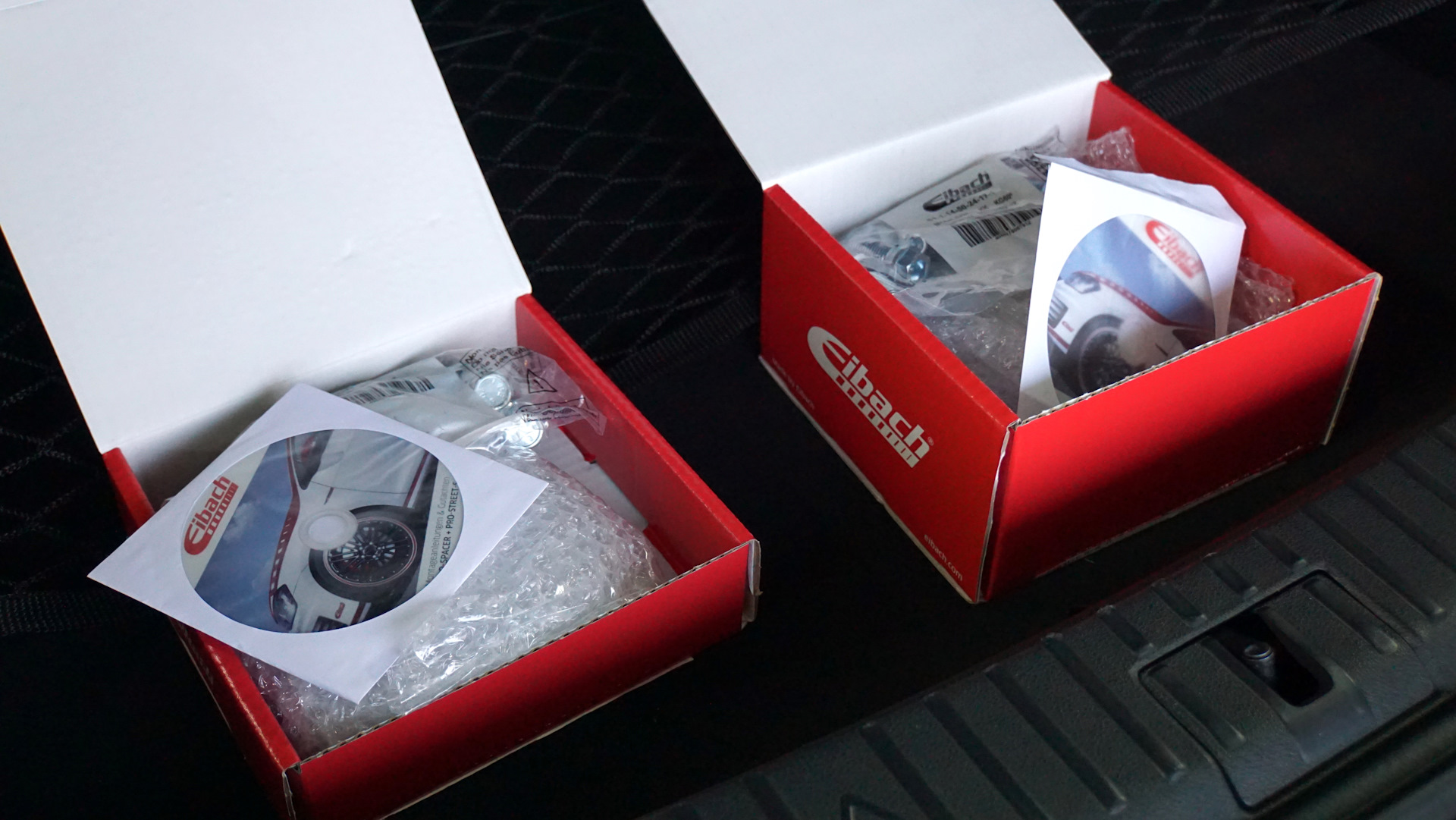

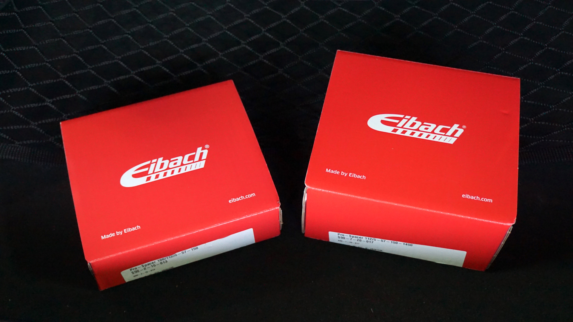

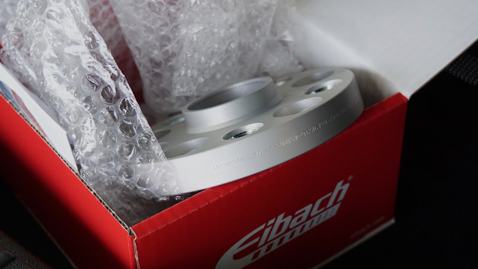

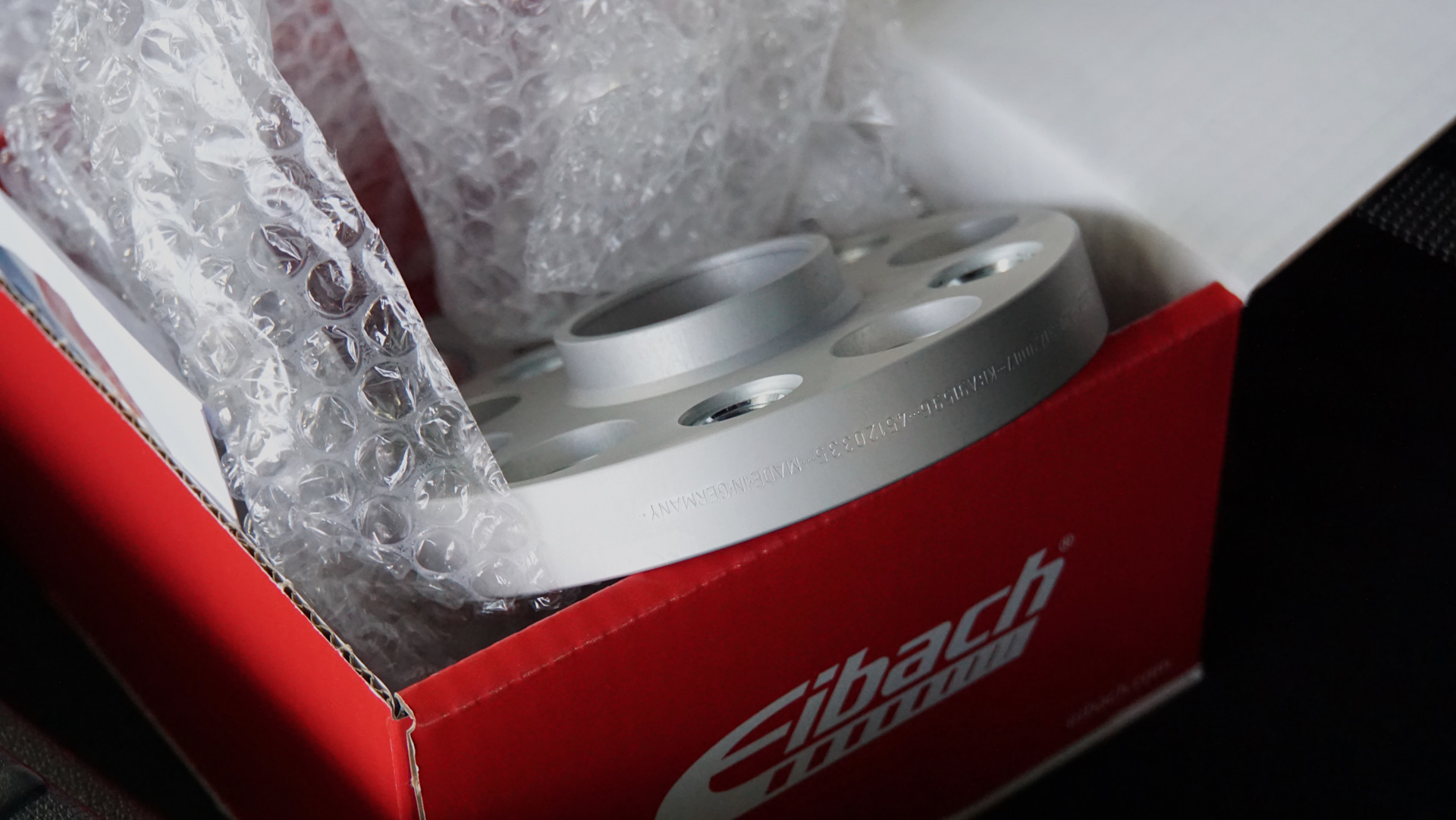

И вот, спустя обещанные 40 дней они приехали. 2 красные коробки, в которых качественно запакованы проставки.
В комплекте оригинальные болты для футорочных задних проставок и дополнительно заказные удлиненные болты Eibach для передних проставок.
Вот вроде бы ничего необычного — просто 4 диска из алюминиевого сплава — но как же они качественно выглядят и ощущаются ! Качество на высоте, это то странное ощущение, которое нельзя объяснить словами и фотографиями, это можно только почувствовать, подержав продукт в руке. Для тех, кто вдруг захочет такие же оставлю номера деталей: задние EIBACH PRO-SPACER S90-7-20-017, передние EIBACH PRO-SPACER S90-2-15-013 и удлиненные болты под передние проставки S1614504317
С поставками идет диск, на котором записаны сертификаты TUV, которые были выданы EIBACH в Германии о том, что их продукция, в том числе и конкретно для модели SKODA KODIQ соответсвует немецким нормам и гостам по эксплуатации транспортных средств. Правда в России этими сертификатами можно будет только одно место подтереть, но все же приятно.

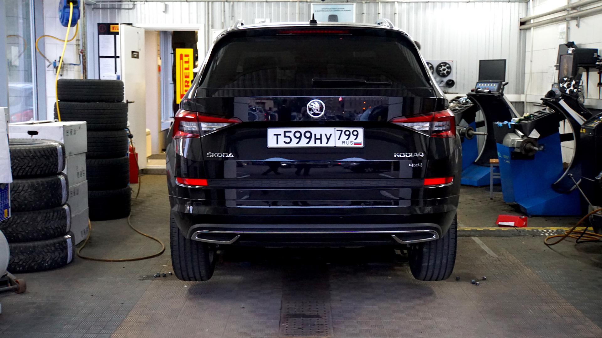

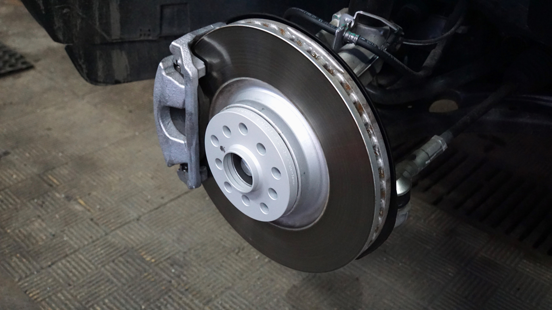

Установку решил не откладывать в долгий ящик и поехал в ближайший и проверенный шиномонтаж "Колесо".
Все таки там лучший сервис по шиномонтажу, с которым я сталкивался. Установка прошла быстро и четко, только сам шиномонтажник был недоволен тем, что не предоставил ему данные о моменте затяжки болтов футорочных проставок, а лишь отделался наставлением "чтобы не отвалились вместе с колесом" :)

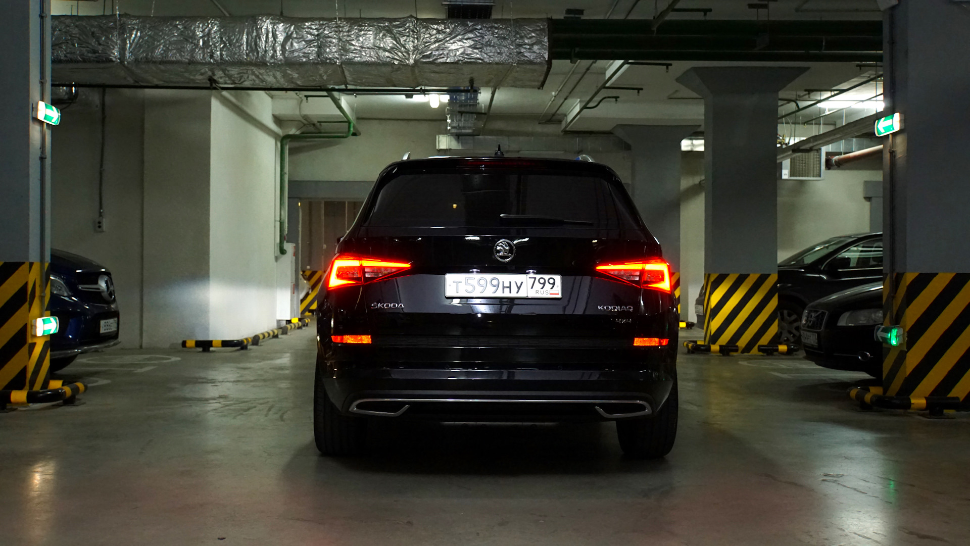

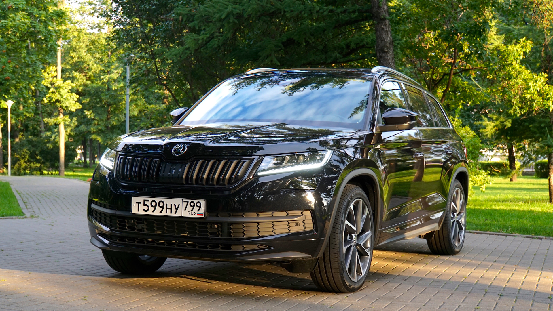

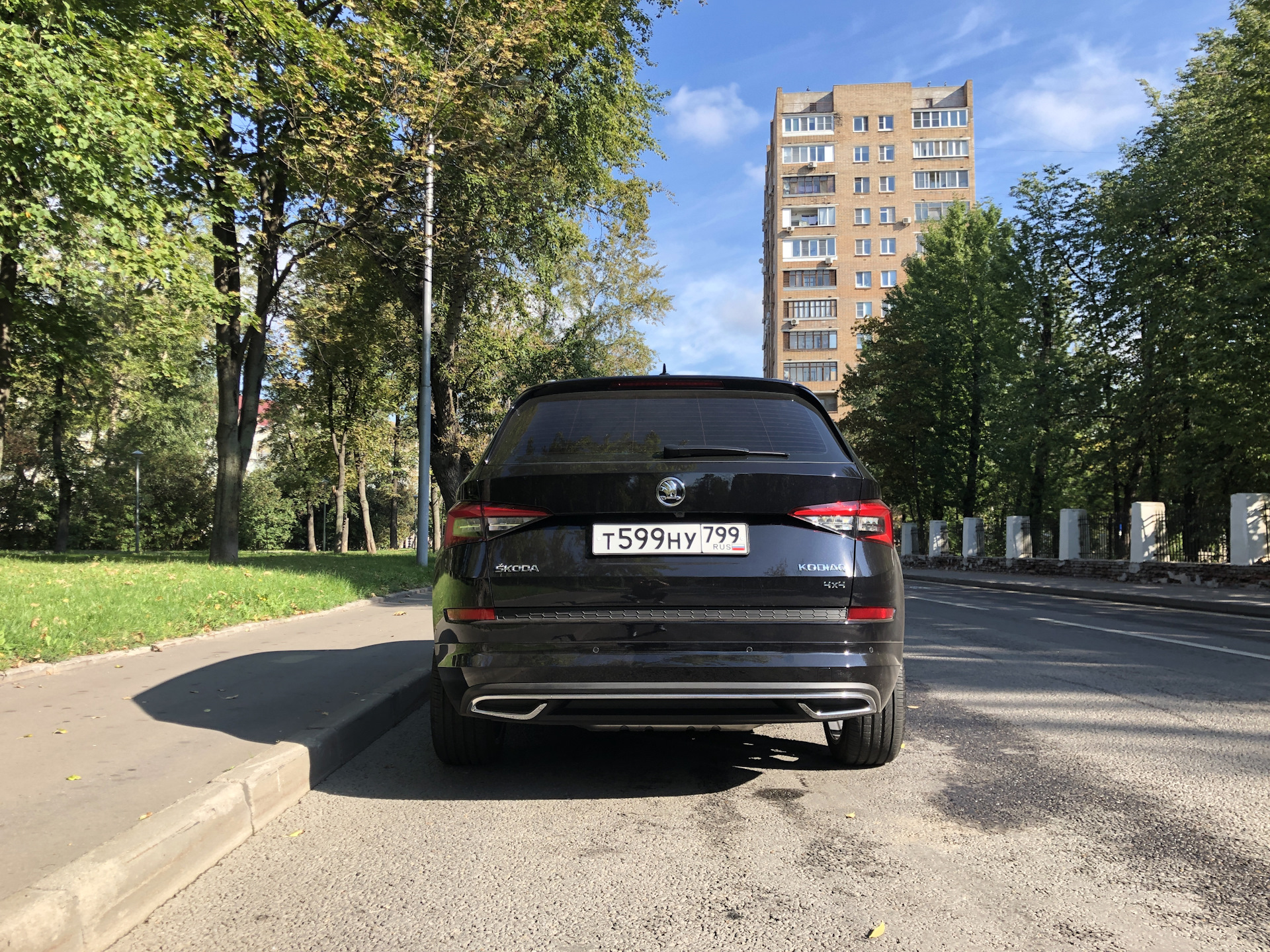

Подводя итоги, скажу, что результатом я очень доволен. Все же были небольшие у меня опасения, что колеса могут чересчур выпирать или наоборот, желаемый эффект достигнут не будет, но нет. Все получилось ровно так, как я себе и представлял.
Теперь вид сзади уже не выглядит грустно, а передние колеса перестали прятаться в арках.
Временно доработки внешнего вида завершены, если только конечно меня не переклинет закатать хромированные молдинги и рейлинги в черный глянец ;) Но думаю, что об этом я задумаюсь уже после зимы, проанализировав, как ее переживет модернизированный хром Kodiq 2019 года.

Вперёд нужны болты для крепления колеса к проставке? Верно ?
Сзади можно крепить колесо к проставке родными болтам ?
Нет, наоборот, где меньше ширина простаки, там достаточно удлиненных сквозных болтов, где ширина простаке больше — там можно применять футорку, когда простака сначала крепится своими болтами к тормозному диску, а далее колесо крепится родными болтами к проставке. См фото выше!
С передними проставками болты не идут ? Только насквозь можно крепить ?
Да, именно насквозт и крепить. Только болты надо купить удлиненные, с проставками удлиненные болты не идут.
Подскажите пожалуйста длину удлиненых болтов
Длину не знаю, попробуйте утончить по поиску EIBACH S1614504317

Привет 👋🏻 без понятия. Если честно, то проставками лучше не баловаться. Без них надежнее.
Идеально наверно все таки было бы зад 15 перед 10
Вы дали ссылки на передние и задние проставки, а также на удлиненные передние болты, а на задние?
А задние проставки у меня футорочные — крепятся встроенными болтами в проставках к ступице, а к проставлен уже оригинальными болтами от автомобиля

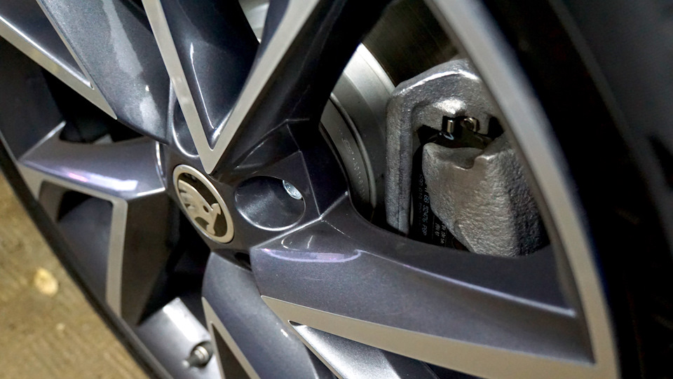

И оригинальные болты секретки Skoda туда встанут обратно?
Спасибо😀
Насчет ширин все сугубо индивидуально, по мне так для зада 20, для переда 15 самое то. Но кто-то ставит больше, кто-то меньше. Вылет у 18 диска Trinity ( как у вас на фото) почти такой же как у меня 43 (у меня 41) Правда ширина диска 7 против 8 у Vega. Поэтому на взгляд описанные выше параметры будут самое то !
Секретки обратно не встанут — они просто короткие и рассчитаны под крепление диска сразу к ступице. Под любую проставку надо заказывать удлиненные болты, кроме футорочных — когда проставка крепится к ступице комплектными болтами, а к ней уже крепится сам диск родными болтами. Ну учитывайте, что футрочные простаки начинаются с толщины в 20 мм.

Скажи пожалуйста, ты сам их ставил или на шиномантаже?
И за проставками надо следить.В плане затяжки болтов?
Мне не сложно ответить конечно, но вроде в посте выше даже фото шиномонтажа приложил. ) Ставил конечно не сам — тягать 20 колеса то еще удовольствие. Насчет следить не знаю, сказали через 100 км сделать протяжку болтов.
