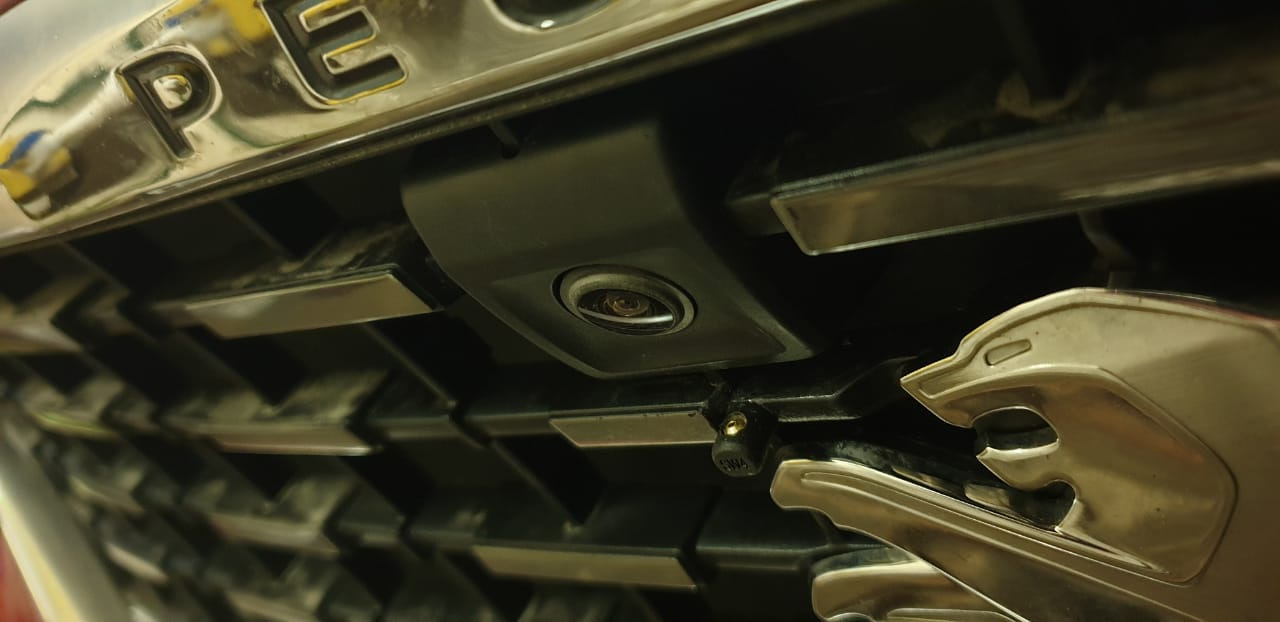

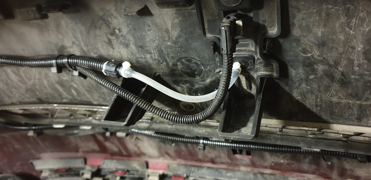

Вкупе с установкой акустики Focal золотыми руками keknas были поставлены омыватели передней и задней камеры.
Сначала я вообще думал о дополнительном бачке омывателя непосредственно для камер, но потом меня разубедили, да и особо в этом смысла наверно нет.

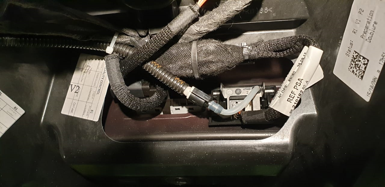

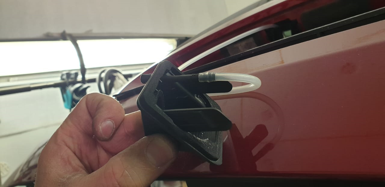

Задний омыватель поставили по аналогии с этим решением.
С передним всё сложнее, но ту же форсунку удалось установить прямо на решетку.
Запчасти на фото: 350937
Всё очень аккуратно и эстетично. Оба омывателя работают вместе с подачей жидкости на задний стеклоочиститель.

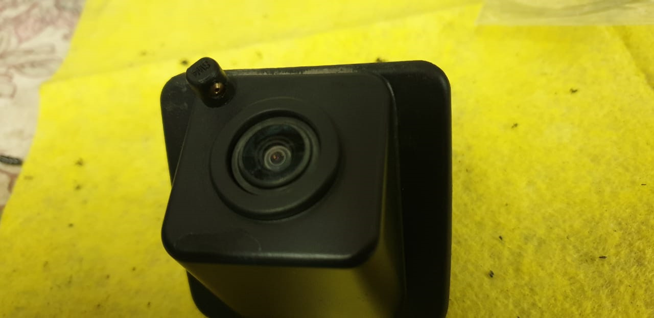

Эта пипка форсунки в родной корпус ставилась? Пипка от какого авто?
Да. Она просто куплена на алике. Универсальная
Классно получилось! Одельно форсунку ставили или внедряли ее?

А я вот всю думаю, как обойти задний омыватель… смущает то, что когда заднее стекло моешь в сильный мороз, стекающая вниз по багажнику незамерзайка все равно замерзает и выглядит страшно. Понятно, что надо менять незамерзайку, но не всегда попадается качественная. В общем, думаю как сделать, чтобы обыватель камер срабатывал отдельно от заднего омывателя… может вообще обрезать магистраль с задней форсунки. Я не помню, когда в последний раз мыл заднее стекло
Я просто после ещё раз включаю дворник и он все стирает 🤷🏻♂️
Но ты можешь поставить дополнительный бачок и отдельную кнопку 😋

Согласен. Сделано очень эстетично. Но, я бы омыватель камер подключил "вместо", а не вместе с омывателем заднего стекла. На 5008 заднее стекло бесполезно совсем. Как форточка на корме океанского лайнера.
Ну и как помогает?
Мне кажется ответ очевиден. Стеклоочистители обычно помогают? Та же история
Ну стеклоочистители и форсунки омывайки немного разные вещи, вы же когда брызгайте на лобовуху сразу дворниками смахивайте воду и наче все в воде будет, вот я и спросил помогает прыскайте на камеру без протирки? У вас же там дворников нету
Ну камера-то размером с ноготь и напор там большой и прямой
Ну решетку то за что)) проще через крышку камеры, она стоит копейки, если надо будет убрать, а вот Решетка нет…
Там нет места. Другая крышка.
