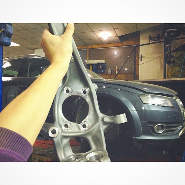

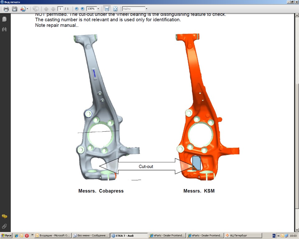

Как я уже писал что мой кулак, приказал не долго жить, посадочное отверстии студии сгнило от соли и реагентов, окислилось. При покупки нового кулака столкнулся с проблемой что они бывают двух видов KSM и Cobapress, и по вину они не бьются. По сути кулаки одинаковые, но не много отличаются весом. Ауди Центр Петербург любезно помог и выслал информации о том как визуально можно отличить эти кулаки. Разница в шильдик с номером и в отливном отверстии под ступицей.
Мне очень повезло, и я смог отхватить кулак за смешные 13 тысяч, с доставкой 1 день.

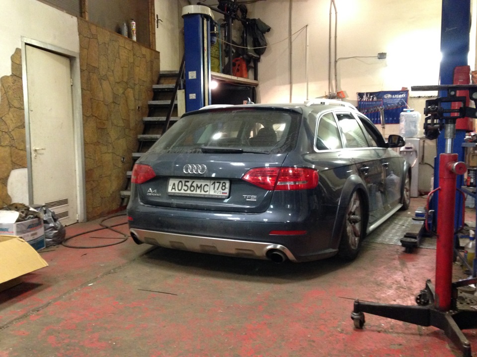

31 января, весь чумазый, новый кулак и разобранная машина.

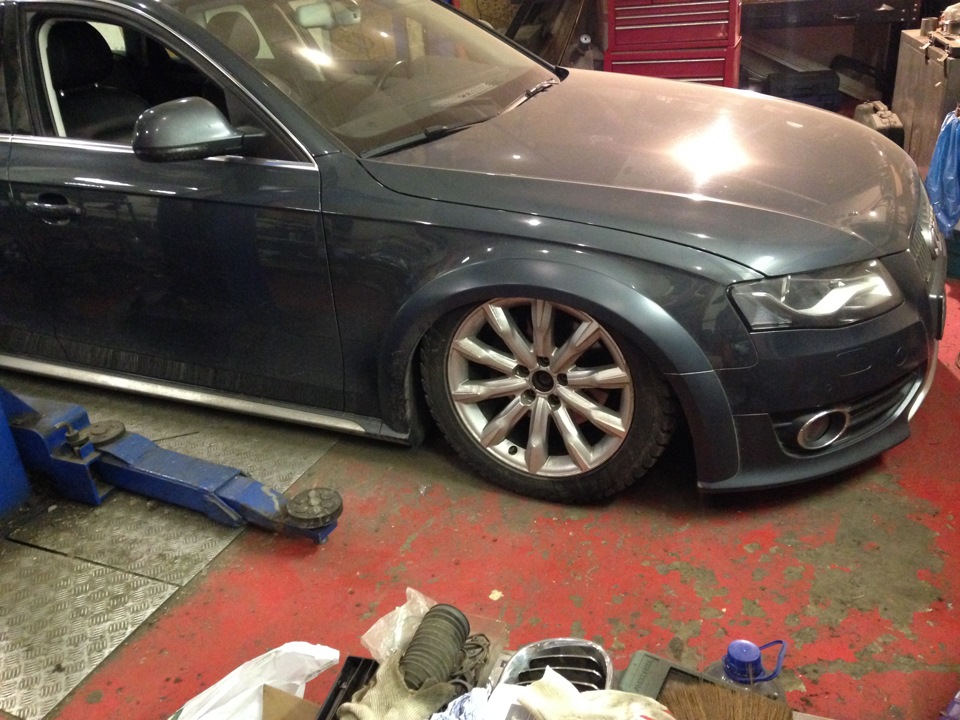

4 января день X, все проснулись и пришли в себя, самое время собирать передок.
Ну вообщем она легла так как ни кто не ожидал.

Я так понимаю кулак от ку5?
На а4, а5, ку5 кулаки одинаковые. Это новый кулак, а от чего и на что каждом решать самому)
Ну просто тележка у мелкороуда от ку5. И отличается низ от авата, вотти спросил., возможно кулак от ку5…
A4, A5, q5 практически одинаковые по ходовка, кулаки у всех трех машин одинаковые.
