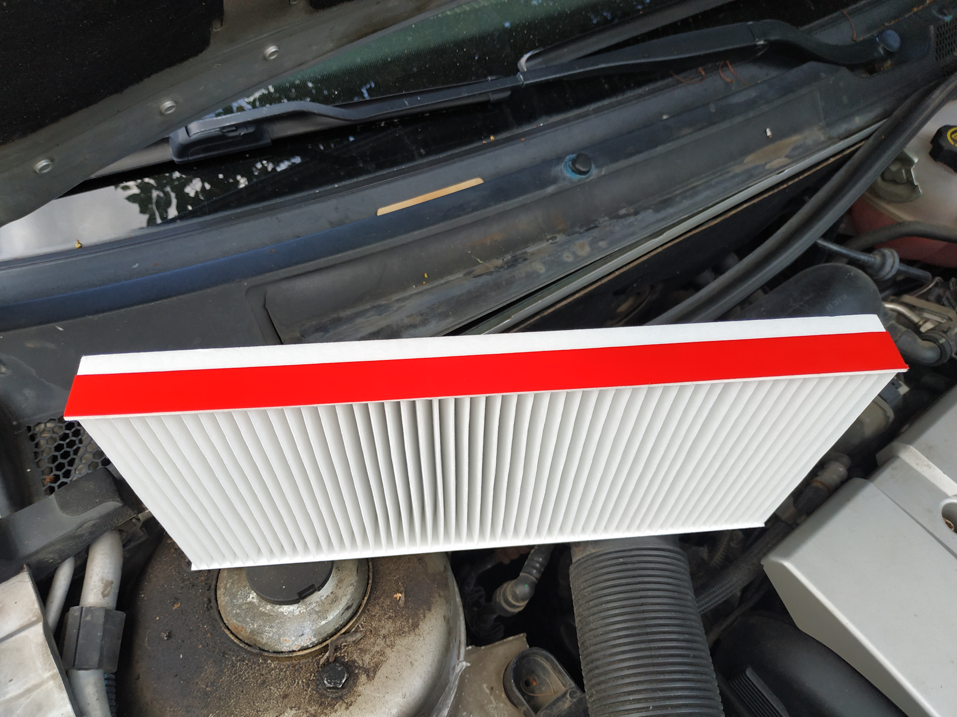

Так как одна из защелок салонного фильтра была сломана, фильтр неплотно прилегал, внутрь попадал мусор и пыль. При включении кондиционера появлялся неприятный запах в салоне. Когда снимал моторчик вентилятора салона вычистил весь мусор из кожуха испарителя кондиционера, использовал крючок из проволоки и пылесос. Теперь ничего не воняет.
Где-то подсмотрел на драйве лайфхак по установке салонного фильтра, обклеиваем по периметру двухсторонним скотчем:
Фильтр садиться плотно, пыль и мусор теперь не проникают в салон в обход фильтра.

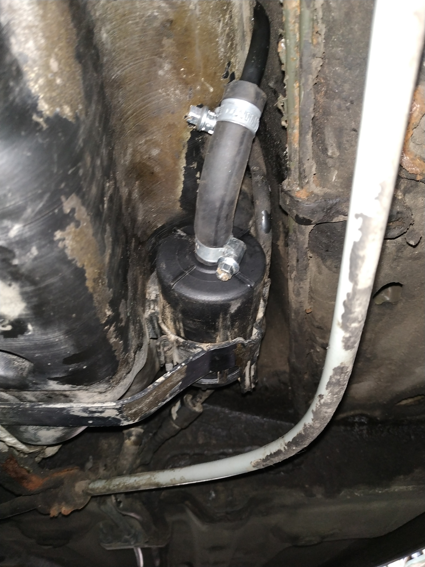

При замене топливного фильтра, сломал быстросъемное соединение, на трубке которая идет от бака( старый фильтр заржавел, никак не хотел сниматься. Новый от Valeo лишен этого недостатка, он пластиквый!
Временно одел кусок шланга, закрепив хомутами.
Как заменить пластиковый быстросъемный наконечник топливного фильтра? Предполагаю, что нужно греть феном топливную трубку. Сами наконечники есть в продаже, прямые и под углом 90 градусов, как мой сломанный. Возможно для удобства придется полностью снимать топливную трубку.

Лайфхак вместо сломанного крепления салонного фильтра
Неплохо, нужно попробовать!
Че там пробовать, давно так езжу)
На скотче тоже не плохо)
SA1127
SCT Germany
в таком фильтре салона: по периметру приклеена подобия пластик, вообще плотно встаёт
У меня просто выпадал из-за отсутстаия защелки
У меня старый тоже выпадал( на один бок) фильтрон
Я раньше скотчем уголок заклеивал, но не держалось нихрена.
