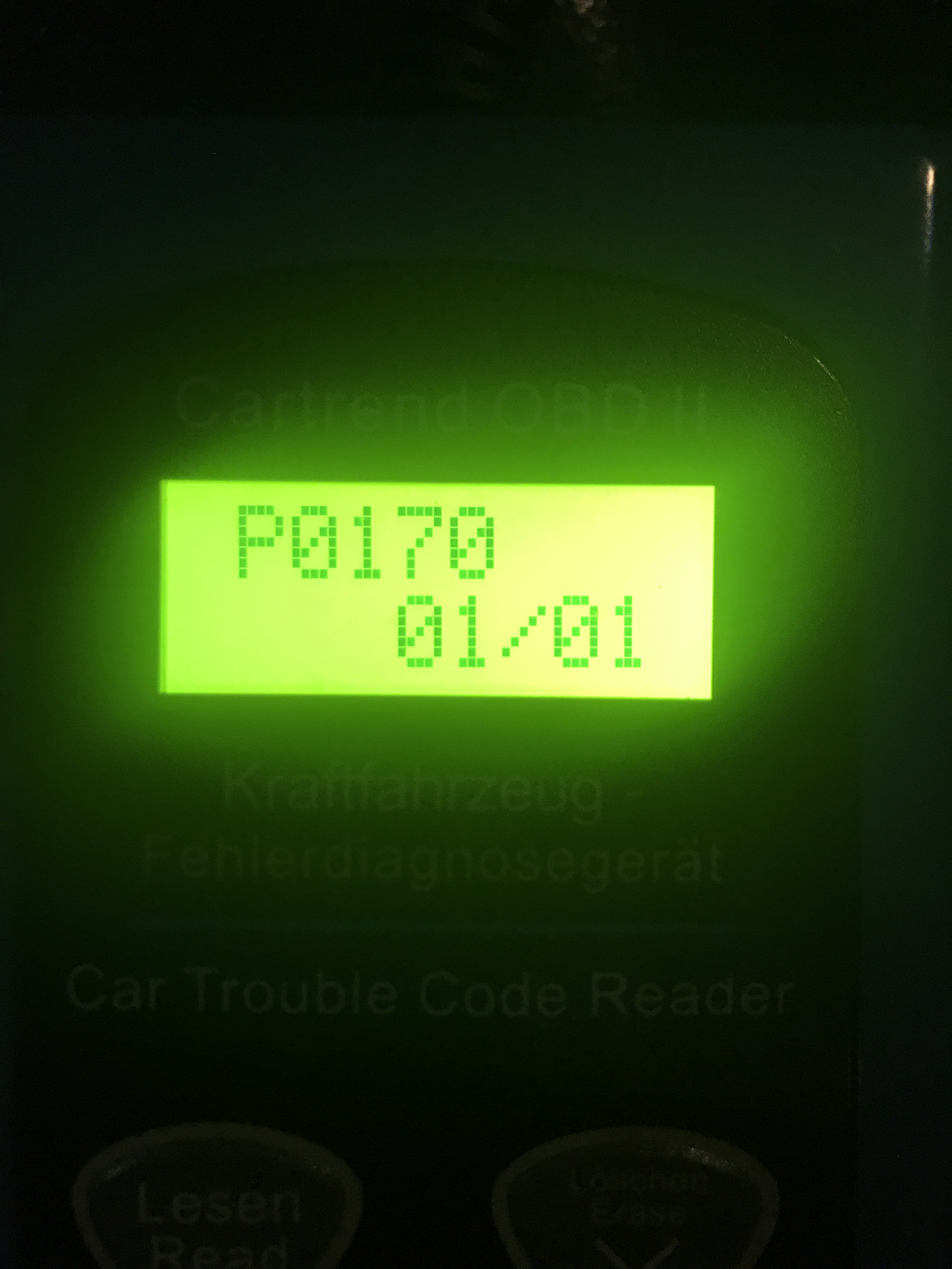

На панели приборов загорелся чек и диагностика автомобиля показала ошибку P0170. Данная ошибка означает неисправность выработки топливной смеси. Это означает нарушение соотношения топливно-воздушной смеси. Идеальным соотношением считается 14,7 к 1 состава смеси. Отклонение от этого показателя считается нарушением.
Возникновение данной ошибки может проявляться по разному — плавание оборотов, увеличенный расход, троение и так далее.
Причины возникновения ошибки P0170
лямбда зонд 1) Первым делом необходимо проверить воздушный фильтр. Несвоевременная замена данного фильтра может привести к его засорению, в результате этого проход воздуха через него может быть проблематичен.
2) При сильной загрязненности MAF Sensor тоже очень сильно может влиять на смесь.
3) Необходимо проверить наличие подсосов и утечки воздуха под дроссельной заслонкой, впускным коллектором, за датчиком расхода воздуха и датчиком абсолютного давления. Осмотрите коллектор на наличие трещин
4) Лямбда-зонд. Проверьте работоспособность кислородного датчика до катализатора. Если причина в нем, чаще всего ошибка P0170 будет возникать совместно с ошибкой P0134.
5) Нарушение работы форсунок и некорректное давление топлива. Проблему в данном случае сможет решить чистка или замена.
6) Иногда случается нарушение соединения шланга вентиляции картерных газов и выход из строя системы/клапан EGR, в результате чего в камеру сгорания поступает дополнительный воздух.
