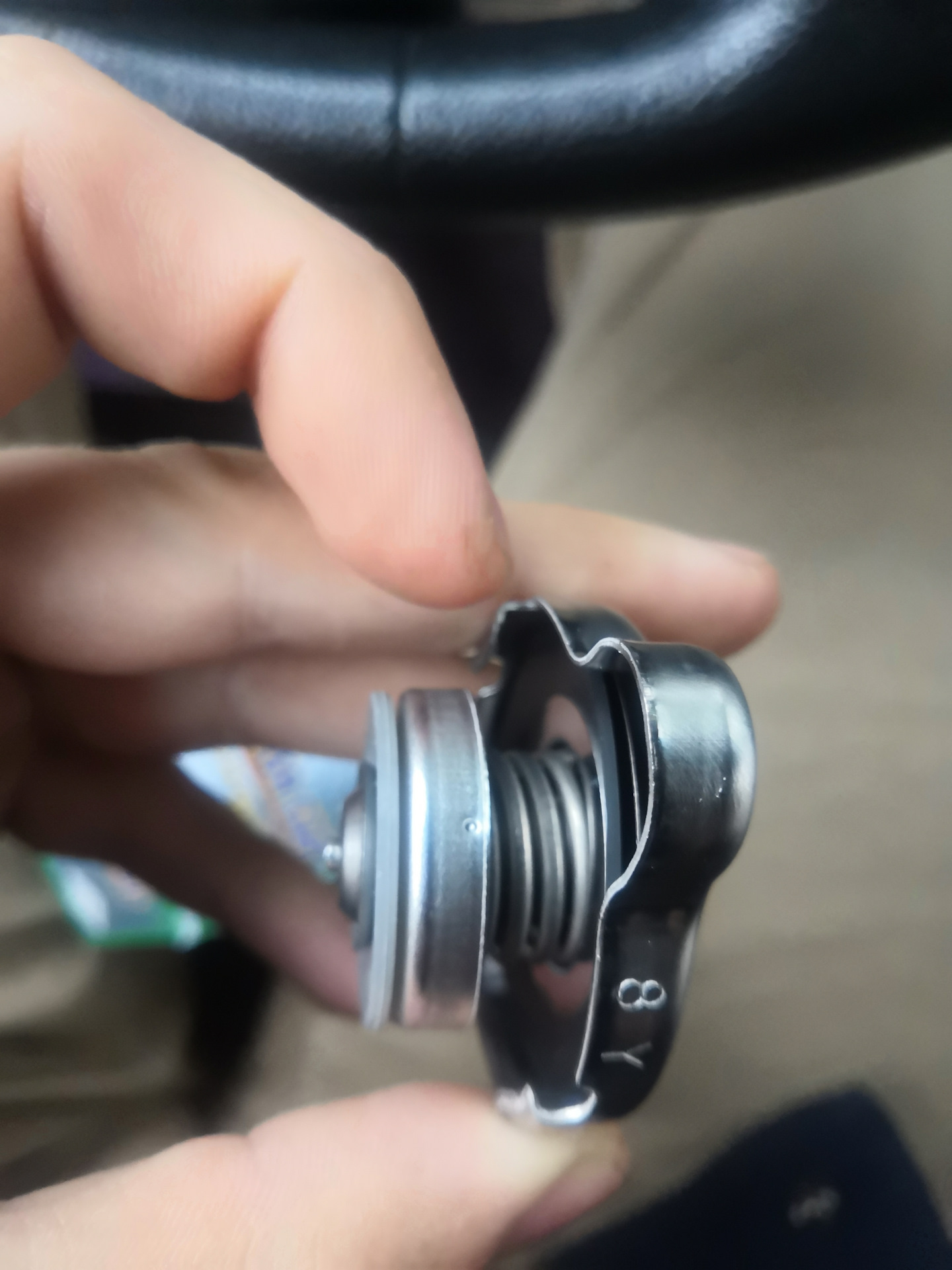

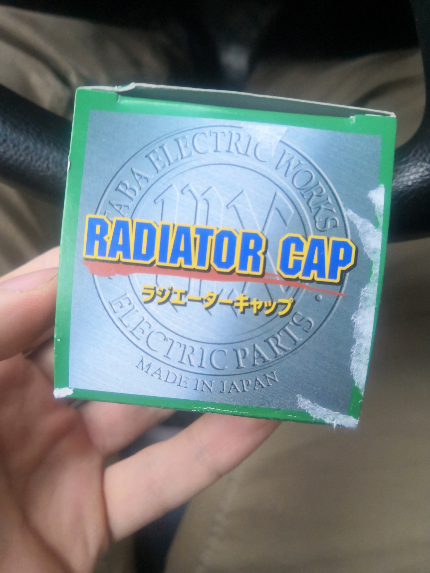

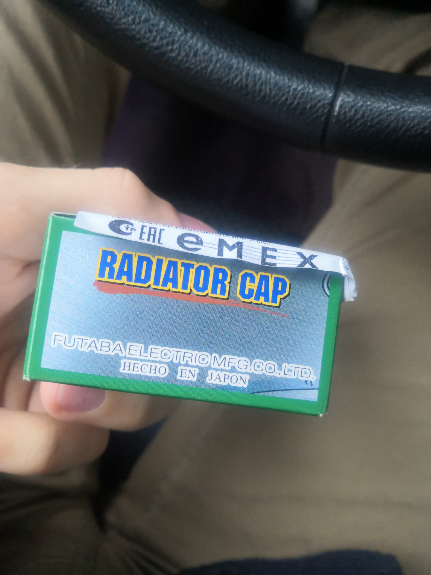

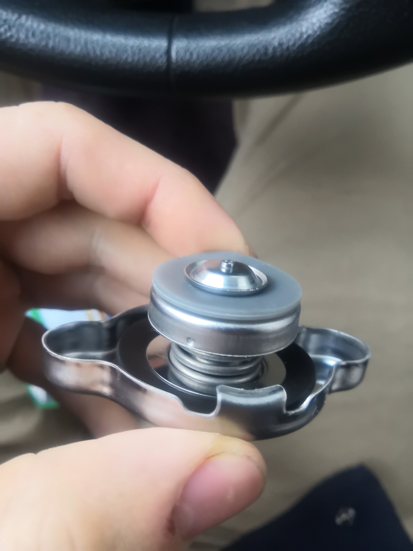

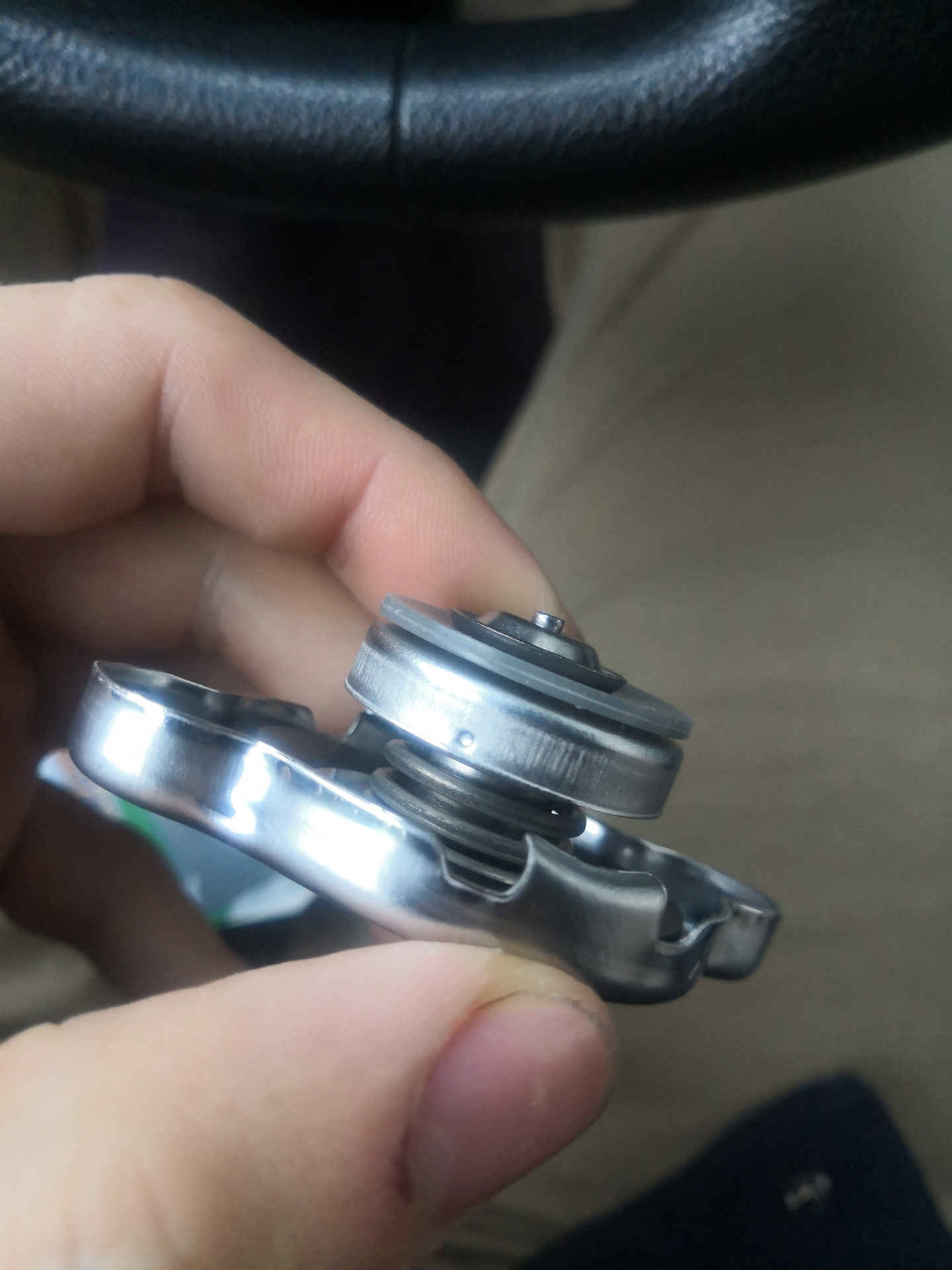

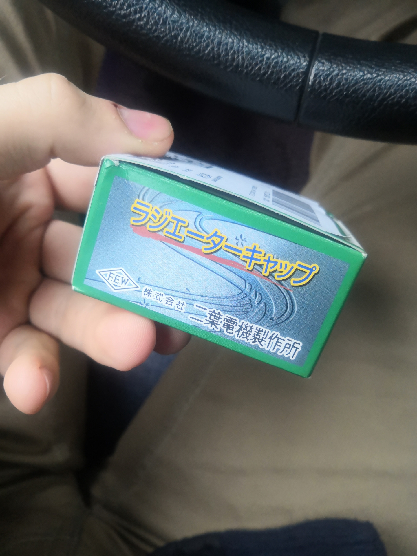

До этого попалась либо подделка AMD либо они стали делать так. В общем откопал по кросс номерам такую.
На вид выглядит качественно, посмотрим как будет.

Привет, как крышка? Работает?
Привет, да, в бачек сбрасывает, разок было что назад не всосало и шланг сжался. Но я это обосновываю тем что патрубок стал мягким из-за прошлой крышки когда его чуть раздуло.
Ничего себе. Как потом отсосало обратно?))( Шланг в норму сам пришел?)
Да, нагрелся, снова расширился и все, потом нормально всасывало при остывании

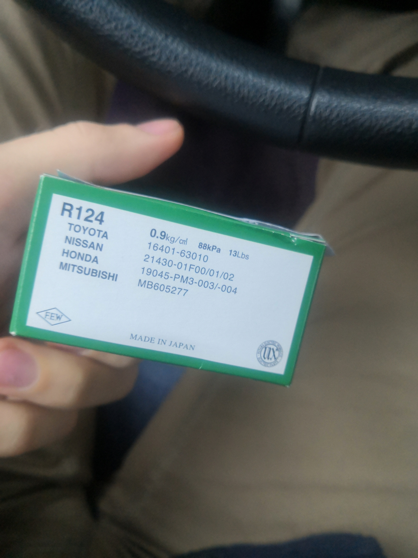

Зачем покупать аналоги за 200, если оригинальная 500 стоит?)
Оригинал 1.1 бара, эта 0.9. Пост для тех, у кого двиг не термонагружен, и кто хочет немного подстраховаться с радиатором как я, так как радиатор стоит китай
Хоть одного увидел человека который 0.9 крышку ставит а не 1.1)))
Родная 1.1, сти 1.3, а у меня радиатор Китай, поэтому перестраховываюсь и ставлю 0.9
ааа вон оно че, а я то думаю почему у меня SAT через год потек)) надо было и крышку 0,9 еще оказывается
Забавно. На крышке радиатора написано какой фреон туда заливать :)
R124 — артикул)
