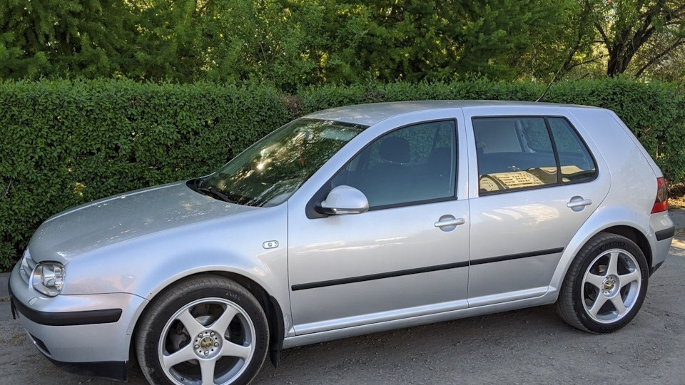

Собственно ничего наверное супер интересного и нового нет. Возможно кому-то окажется полезным.

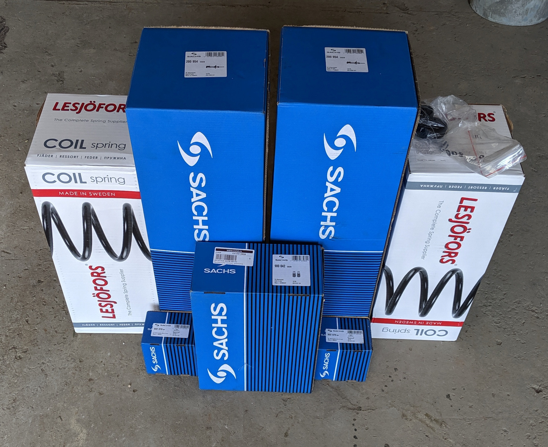

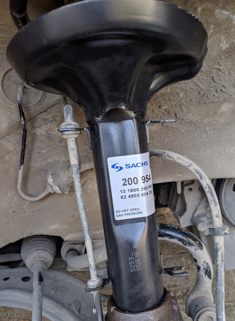

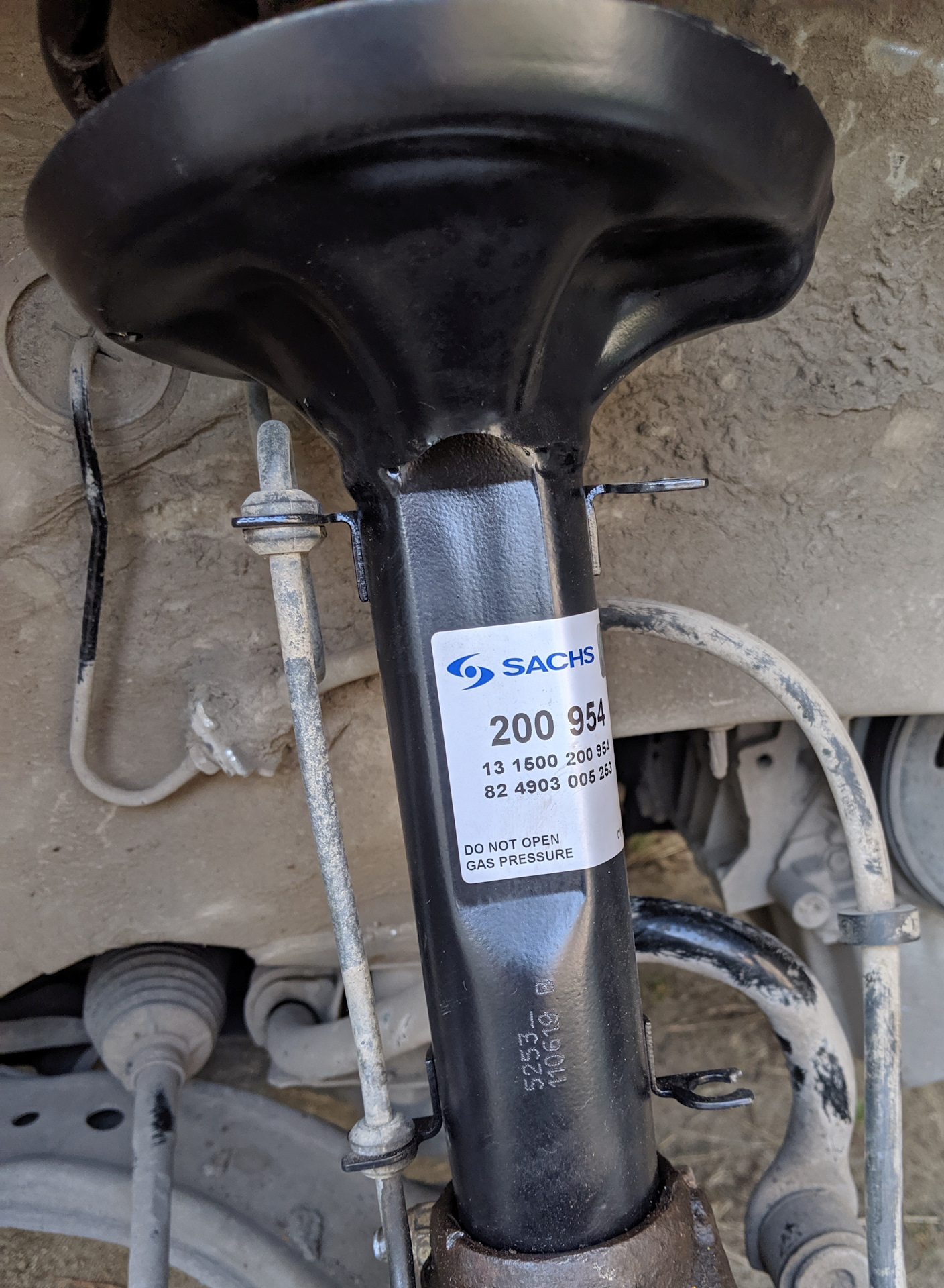

Сначала решил поправить переднюю подвеску.
1 — Ina 713000800 — Подшипник опоры амортизатора 2 шт. — 195,70 руб.
2 — Sachs 802070 — Опора амортизационной стойки | перед прав/лев | 2шт. — 856,90 руб.
3 — Sachs 200954 — Амортизатор подвески передней 2 шт. — 6 112,30 руб.
4 — Lesjofors 4095038 — Пружина передняя 2шт. — 2 528,90 руб. (подсмотрел здесь www.drive2.ru/l/493248064…age=0#a536641939777258325)
5 — SACHS 900 042 — Пылезащитный "Сервисный комплект" 1шт. — 832 руб.
Задняя подвеска
1 — Lesjofors 4295034 — Пружина подвески задняя — 2шт. — 1 827,80 руб.
2 — Сайлентблоки 6R0501541A
Старые опоры, подшипники, пыльники и отбойники оказались ушатанными в хлам. Проставки ППД тоже на свалку. По сравнению с убитой подвеской с ППД, получилось +1 см. по высоте. Но я думаю этот см. просядет.
Добился того чего и хотел.

Думаю оригинальные пружины конечно же лучше. Но мои были сломаны — вариантов других не было. Хочу попробовать один японский официальный вариант для внутреннего рынка.

Спустя почти год, что про саксы скажешь? Особо интересуют, как опоры себя чувствуют
Лемф, слышал, "уже не торт", а самому скоро тоже подвеску трясти. Нашел опоры Boge, думаю их или всё же саксы брать
Привет! Все нормально пока с ними, правда и пробег после замены небольшой — около 6 т.
Мой дружбан саксы снял, психанул, так как отбивали стыки и колдобины, жестковатые. Поставил трв, стало намного комфортнее
А я кайфую)) Ничего не отбивает. Повторюсь — этот сетап пружин и амортизаторов меня очень устраивает. Старые пружины от пакета ППД однозначно на свалку))
Главное, чтобы самого устраивало — остальное мелочи)
как подняло?
Высота новой европодвески))
