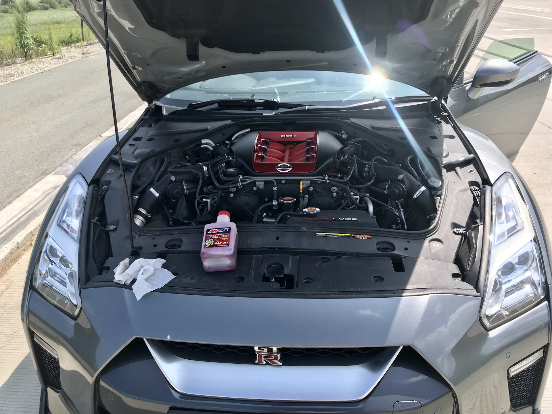

Итак, машина собрана и на ходу. Блок двигателя, поршни новые. Хоть и подобраны они по допускам (номера на блоке выбиты), но всё-таки новый мотор требует обкатки. Об этом простом, но вызывающем вопросы, процессе и поговорим мы сегодня. Конечно, я далеко не специалист, но покопал это дело, поизучал немного понял, что многие (включая меня раньше) представляют обкатку не совсем правильно. Этим и поделюсь, мне не жалко.
Как я думал — нужно накатать несколько тыс км в щадящем режиме. Или вообще оставить авто на ночь с работающим двигателем. Другими словами — не нагружать новый двигатель. Якобы чтобы там всё притерлось как следует. А что с чем притерлось — не известно. Если коротко — то описанная выше "обкатка" просто изнасилует ваш новый двигатель, нанеся необратимый урон паре трения стенка цилиндра — компрессионное кольцо. Конечно, двигатель будет работать без проблем и долго, но КПД его будет хуже рассчетного (читай, того, за что вы заплатили уйму денег и времени). Почему? Да потому что "щадящей обаткой" вы лишили двигатель будущей компрессии.
В сети есть десятки роликов на эту тему, в том числе от очень опытных "моторостроителей", чьи машины показывают отличные результаты на треке, драге, в дрифте. Крупные именитые конторы, отдавая свежесобранного жеребца его владельцу, выложившему 100+ тыс долларов за двигатель (Анют, мой стоил дешевле — это для супруги, вдруг прочтет)), тоже дают рекомендации по обкатке.

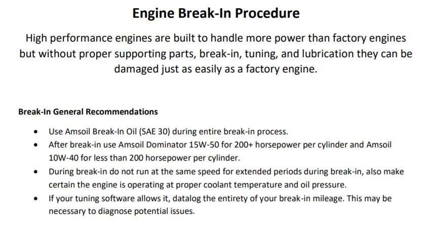

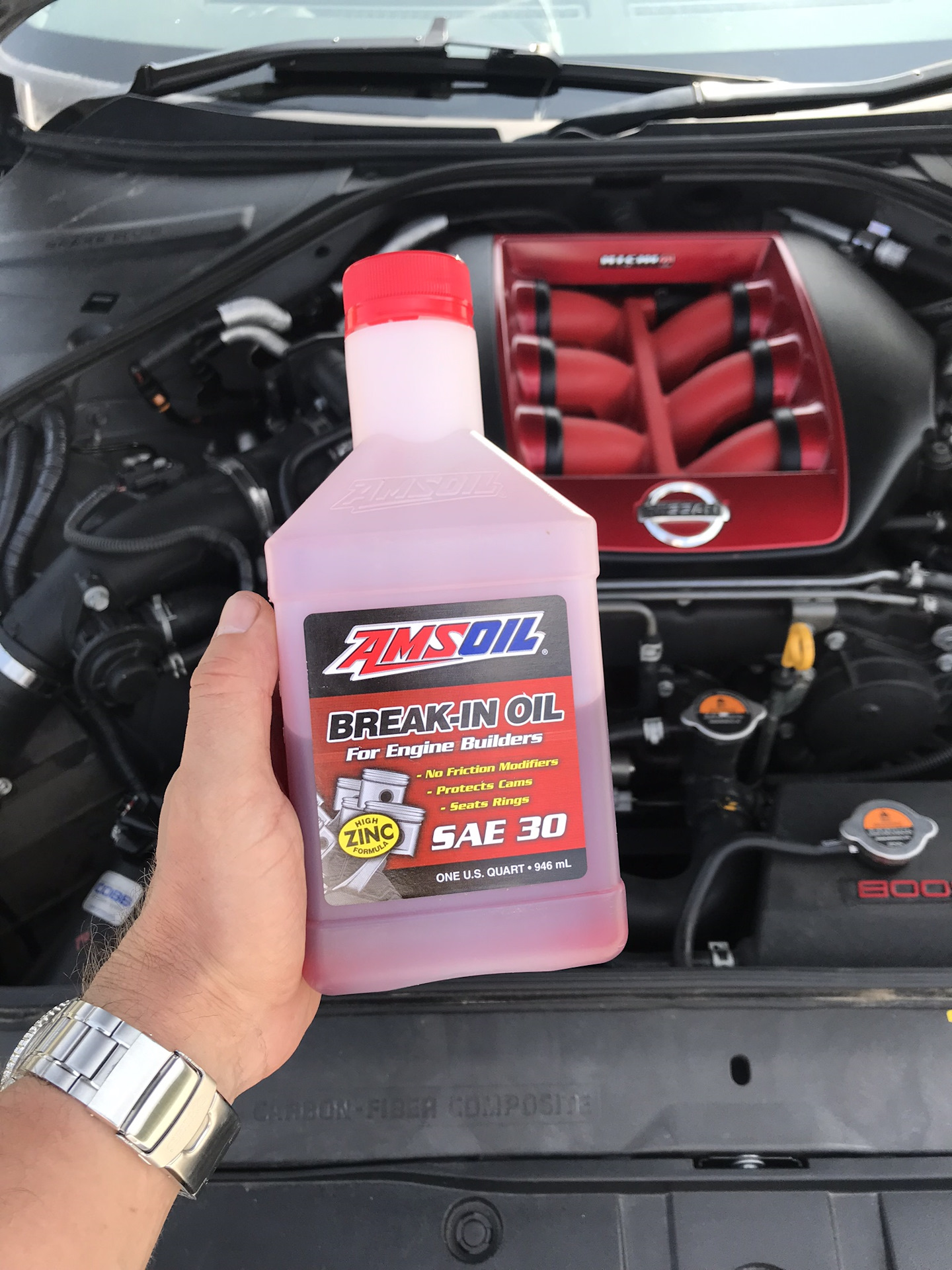

Вот страничка из инструкции AMS Performance (конечно, есть у нас спецы умнее этих ребят, собравших тысячи двигателей, но всё же)) :

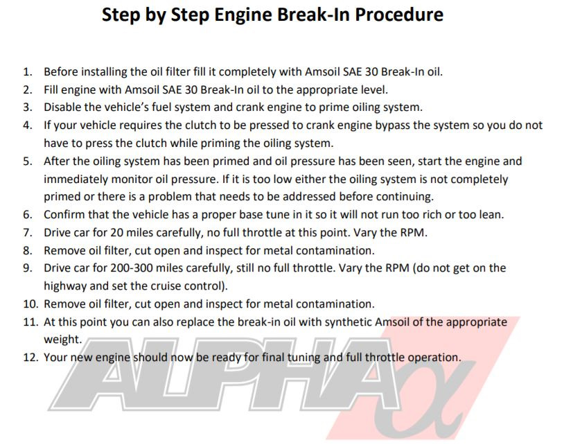

Для тех, кто прогуливал английский в школе — коротко по-русски:
— Использовать обкаточное масло
— Следить за давлением и температурой масла
— Залить подходящую прошивку (чтобы смесь была в норме, не богатая и не бедная)
— Варьировать обороnы двигателя (нагрузку)
— Не открывать дроссель полностью
— После первых 30 км выкрутить фильтр и проверить на отсутствие частиц металла
— Проехать 300 — 500 км, не газуя в пол, избегая монотонной езды на одних оборотах, после сменить обкаточное масло на рекомендуемое
— Провести осмотр масляного фильтра. Убедиться, что в нем нет частиц металла.
— Обкатка закончена, можно приступать к настройке и ездить "газ в палас"

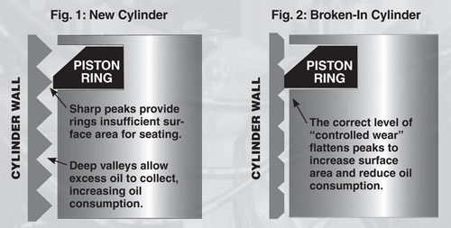

Притирка поршневых колец и стенок цилиндра это и есть смысл обкатки двигателя. Существует неправильное мнение, что герметизация кольца в цилиндре происходит за счет упругости самого кольца. Это не так — упругость лишь помогает убрать излишки масла со стенок, чтоб оно не попало в камеру сгорания. Сила, с которой кольцо давит на цилиндр равна каким-то 3-5 кг. Как такое малое прижатие может удержать давление в тысячи бар в камере сгорания? Конечно же, никак…
Так каким же образом кольца сдерживают гигантское давление газов во время воспламенения смеси?
Как ни странно — благодаря давлению образованному самими газами! Оно проходит сверху и заходит за кольцо, толкая его к стенке. Проблема в том, что поверхности кольца и цилиндра далеки от совершенства и им необходимо притереться для обеспечения оптимальной герметизации по окружности цилиндра. Если давление газов во время первых километров жизни мотора достаточно высокое, то то кольца будут притираться всей своей поверхностью, максимально сдерживая газы в камерах сгорания.
Проблемы, возникающие при щадящей обкатке.
Профиль поверхности цилиндра (хон) действует на кольца как надфиль, постепенно притирая их. Кольца тоже быстро "съедают" пики неровностей вне зависимости от нагрузки на двигатель. Окно времени для оптимальной притирки двигателя очень мало — это первые 50 км обкатки! Если пропустить это время и не прижимать кольца к стенкам цилиндров (не нагружать двигатель), то кольца истратят свою шероховатость до того, как полностью притрутся, произойдёт истирание и полировка лишь верхней части хона и не по всей окружность цилиндра. Если такое произойдёт, то для возвращения (создания) плотного прилегания (притирки) колец будет необходимо заново наносить хон в цилиндрах, менять кольца на новые и повторять процес сначала.

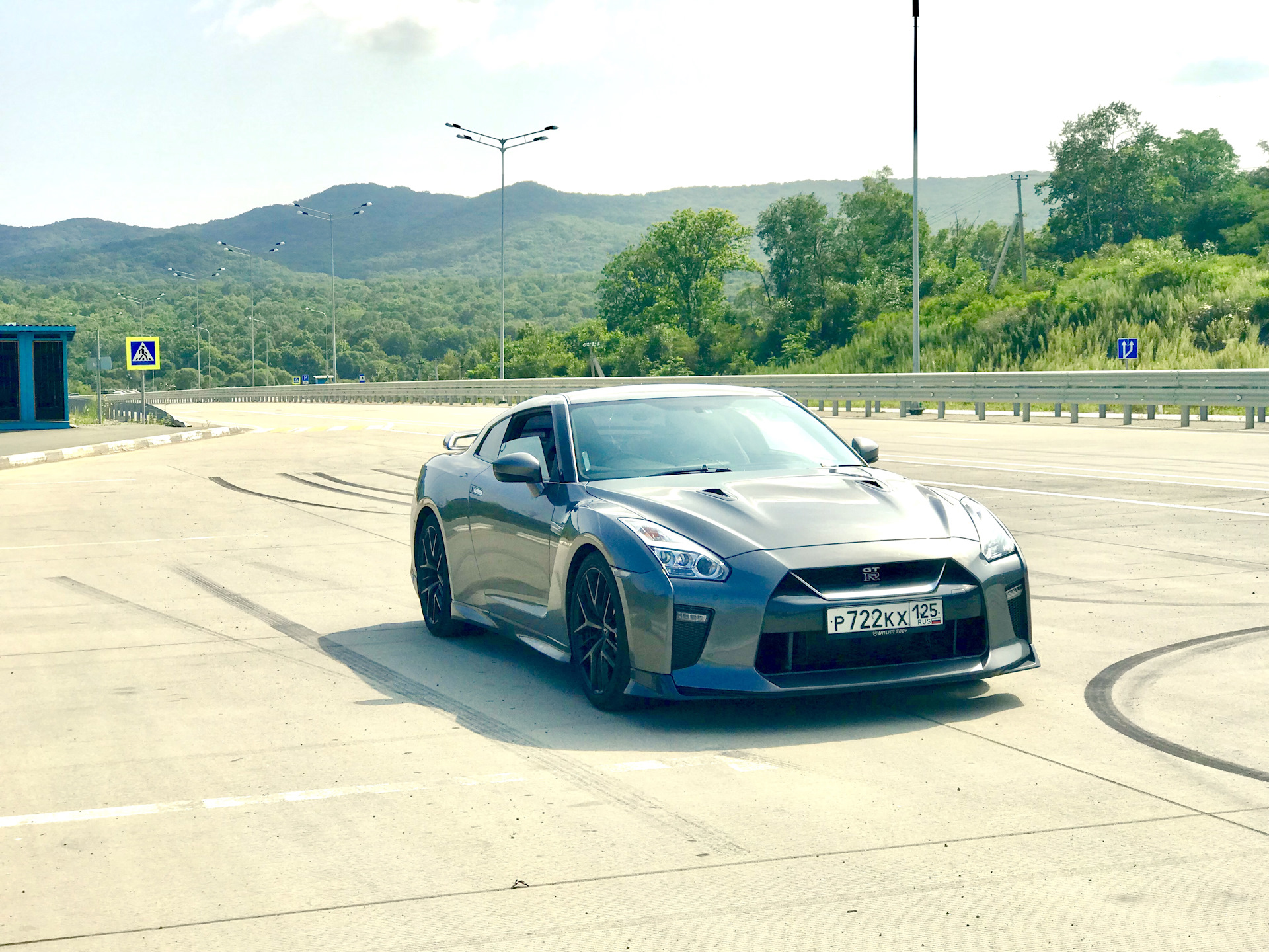

Ну а теперь о том, как это было у меня. Утром примчал в Артем к Алексею. Через Ecutek с компа залил прошивку (о настройке потом напишу отдельно). Волнительный момент старта — завелось! Дали двигателю прогреться, заглушили, еще раз осмотрели и убедились, что нигде ничего не течет. Завожу — в ответ тыц тыц тыц релюшка. Всё-таки аккум во время долгого простоя помер… Погнал в магаз за заменой, тем временем Алексей снял пластиковые обшивки и старую батарейку. На моё удивление, сразу нашёл идентичный стоковуму аккумулятор! Так что и батарейка у ГТРа тоже новая сейчас.

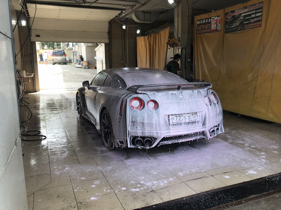

Выехал неспеша, заехал на моечку. Машина была нереально грязная — особенно в полостях как, например, под крышкой багажника где с крыши стекает вода. Там вычистил все вручну. аккуратно, потом попросил мойщика всё тщательно и обильно промыть. Пока ждал в очереди — вспоминал как настраивать радио :)))
Ну далее на заправку за свежим бензином и вперед на обкатку!
Катался я по бетонке, ведущей к казино — там удобно: мало машин, хорошая дорога, можно ехать хоть 300+ никому не мешая. Да и о сервиса Алексея Sti Line недалеко если вдруг что. Ездил я так туда-сюда, играя передачами и оборотами, поднимая их максимум до 4 тыс и доводя до 0,1 кг буста. Прет ГТР как танк, конечно. Я уже подзабыл его габариты и чувствовал себя первое время немного некомфортно — после 32-го как будто в автобус сел :)). Тяжелый руль, его рыскания по колее — всё пришлось вспоминать заново. На покатушках я останавливался в конце трассы и осматривал двигатель, потом отъезжал и проверял не капает ни чего на бетон. Всё-таки страшновато, мало ли чего…
Проехав около 100 км вернулся к Лёхе — там еще раз он всё осмотрел и, не найдя ничего подозрительного, поставил на место пластик на днище.
Честно скажу, ездить было тяжело. Во-первых, у нас стояла страшно жаркая погода, и это при почти что 100% влажности. А кондиционер у меня не работал… Ну и во-вторых, приходилось постоянно себя сдерживать, чтоб не притопить гашетку :) И еще один и минус и плюс одновременно — это звук выхлопа. Он изменился: видимо, из-за бОльших турбин он стал гораздо громче и басовитее. Первый раз как я его завел — подумал, что в кармане телефон звонит, а это воздух так вибрировал от звука :)))
В общей сложности за день я накатал 500+ км — более чем достаточно для обкатки. На следующий день поехал к Лёхе, где он слил обкаточное масло и залил обычное (Mobil1 5w/50). Естесственно, фильтр тоже поменял — стоковый Pitwork.
Машинка обкатана, осталось настроить и наслаждаться…

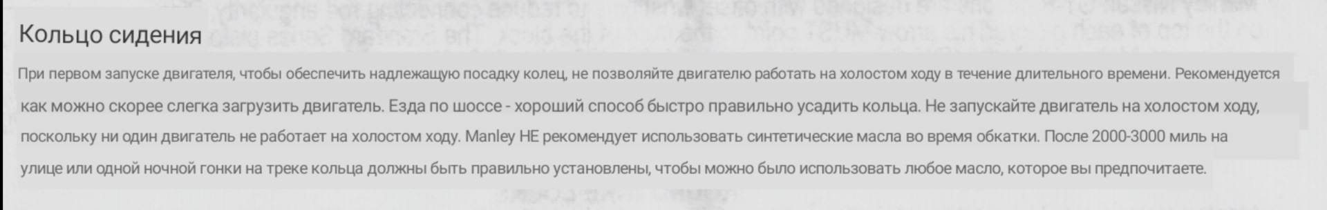

А вот перевод (в коробочке с поршнями лежала тут инструкция) по обкатке от производителя кованых поршней манлей
Вооо, прям как я и сделал :) Спасибо!

Чёт про обкатку ничего толком не сказано, как и про суть. Масло это дорогое . Я покупаю минералку мобил
А про что ж сказано тогда? :))) Масло это не простое, оно специально для ускоренной притирки.
Да ты что, для притирки ?)) разница этого масла а отсутствии модификаторов трения . Но в старом мобиле их тоже не много, да и эффективность минералки все равно крайне низкая .
