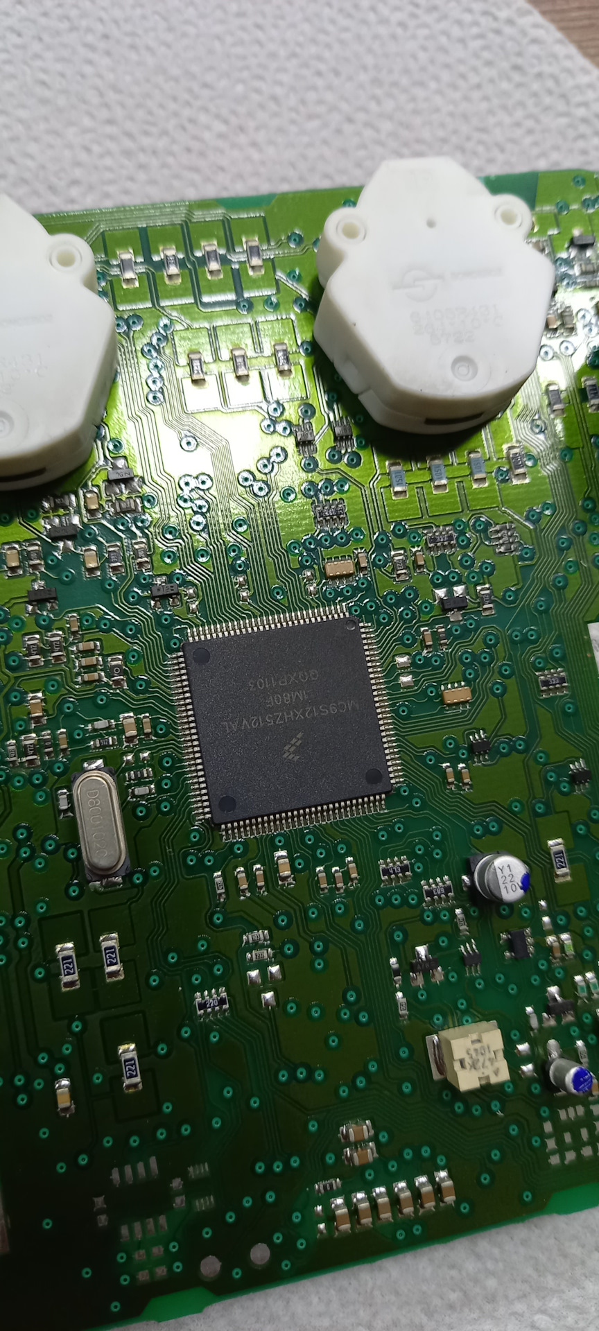

Кто нибудь сталкивался с такой проблемой
Проблему решил
Добрый день! Не подскажите, как решлил? На С-мах тоже появилась эта ошибка после 3-ех недельного простоя, аккум сел не в "0", но до 30% примерно.
Комбинацию приборов паял и все прошло
Здравствуйте! Уже два подрулевых блока поменял… Подскажите, пожалуйста, что именно пропаяли? В самой приборке?
Паять надо сам разъём на приборке и ножки процессора! Подрулевой блок вообще не причем
Я уже понял, что не блок… Спасибо огромное за помощь!

Добрый день! Этот проц паять?
Ага
Сейчас воздухом паять будем, хотя, видимых дефектов не видно.
Все получилось! Еще раз спасибо!
