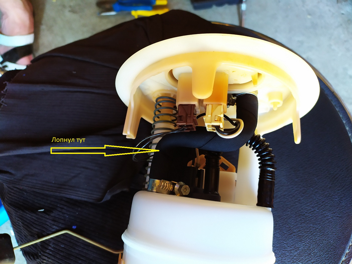

Всё! Машина на ходу. Причина…лопнувший бензошланг в корпусе бензонасоса который я поставил буквально 2 месяца назад. Качество говно попалось.

это сейчас стоит резиновый шланг? там лучше трубки из ПЭТ
На сервисе поставили другой резиновый "офигенного качества") Посмотрим сколько продержится. А так то на драйве встречались замены на резиновые шланги. Я не первооткрыватель.
ну не знаю, я бы не стал проверять качество стойкости резины к бензину, хер знает какая присадка попадется
а ПЭТ надежно, химимчески нейтрален
набор трубок в вазовских магазинах за 100 рублей продается
