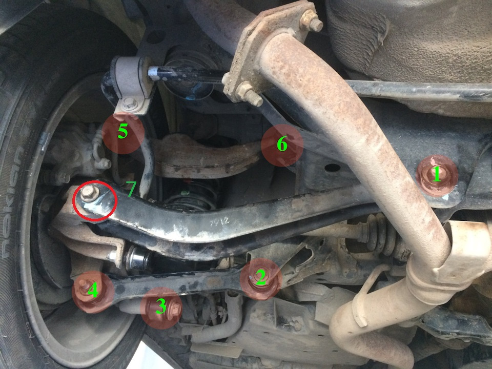

Кстати! Помимо с/б переднего рычага и заднего амортизатора приговорили еще кучу. Итого получилось вот столько:
По артикулам:
1 — с/б геометрической тяги — CVSU-7
2,4 — с/б поперечного рычага внутренний/внешний — CVSU-5
3 — с/б амортизатора — CVSU-7 (спасибо AlexeiTitov за подсказку)
5,6 — незнаюкакназываетсярычаг — CVSU-7

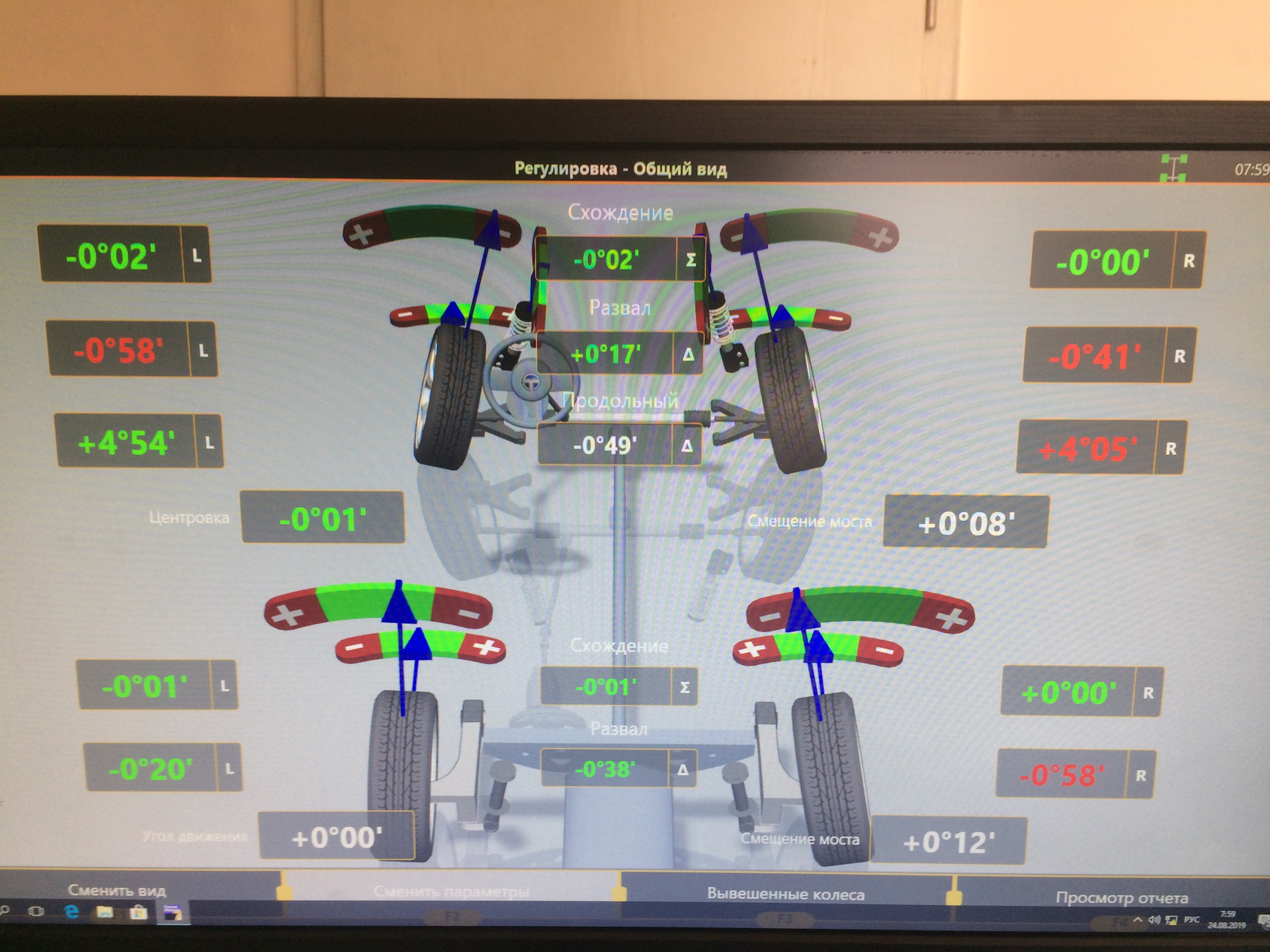

Далее геометрия. Попытка №2
Итак, схождение отрегулировали. Тут все хорошо.

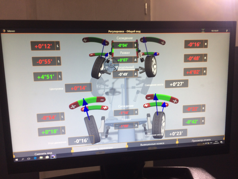

Что делать с развалом? Исходя из окончательных данных единственно "правильное" у меня колесо — это заднее левое: и развал и схождение в зеленой зоне.
Регулирующих развал рычагов на ауте просто нет.
"И все бы ничего, нет так нет. Раз заводом не предусмотрено, значит так надо." — думаю я, но с*ка, не дает покоя заднее левое колесо.
Заметьте, все три завалены примерно одинаково вовнутрь. Что не так с 4-ым?
Или наоборот, 4-е правильно выставлено, а остальные три завалены?
У кого какие мысли по этому поводу?
И главное, будет ли портиться резина (моя новенькая ;)) от такого развала?

Хм… у вас точно все встало?
в косточки 2,4 — cvsu3
5 — cvsu5
6 — cvsu4, он же на другом конце рычага где 1
1 — cvsu7
Уже не помню. Но сайлентблоки, которые на амортизаторе, долго впрессовывали (что-то не получалось)… ну как оказалось там и мастера так себе были )))
Поменяй ступичные
Неделю назад заменил все 4 стойки на новые (со всем их содержимым), сайлентблоки всех задних рычагов заменил на новые (оригинал). Нижние короткие рычаги так вообще полностью новые в оригинале. Установил над каждой стойкой проставку в 1 см. А развал-то практически остался прежним: заднее левое -0,37, заднее правое -0,50. По идее-то то должен был практически в ноль встать, но видимо уже всё дело в геометрии кузова.

Стойки, пружины просевшие. Передний развал легко делается как и схождение. А задний развал либо смотреть комплект стойка-пружина, либо может и балка кривая. Норм развальщик все сам померит рулеткой прежде, чем делать и крутить что-то. Можно и развальные рычаги ставить на ж тогда
Зачастую все "геометристы" следуют инструкциям, которые выдает комп )
Как нет регулировки развала-спереди эксцентриковые болты
просели пружины
Болты которые на рулевой тяге? Если вы про них, то это регулировка схождения
На счет пружин как проверить?
Норм развальщик выставит и на просевших пружинах, эксцентрики в креплении аморта к цапфе
Хм. Там не смотрели. Видимо мастерине в курсе. Есть схема или фотка?
Ну в мануле должны быть, сходу нет. Стойка аморта прикручивается двумя болтами к цапфе, верхний болт с эксцентриком (фоток должно найтись) — в базе у развальщиков должно быть нарисовано — наверно лучше к другому развальшику.

А просевшие пружины — уменьшенный клиренс, сзали пустой багажник и загруженный существенно отличаются, спереди общее состояние
Romowski
Два болта крепления стойки снизу, один из них с эксцентриком
А что развальшик сказал? Если оч надо будет задние выставлять — то кастом рычаги от билли бонс (поищи он есть тут — гуглом все бьется) решат все вопросы, но должен быть толковый развальщик
Регулировки нет — развала нет ))
Рычаги кастомные видел
Я вот не сильно шарю, впоследний раз ращвальшик сказал, что передние выставляет по задним, логично следует что сзади все должно быть в огне. На новых сайлентах проблем быть не должно, накрайняк еще болты новые с гайбами развальными

Конфиг стенда точно правильно выбрали под машину?)
Первая мысль, из-за чего все колеса могут быть завалены — просевшие аморты. Машина стоит ниже стока, колеса ближе к аркам, развал внутрь.
В пределах градуса очень вряд ли будет жрать резину.
вроде правильно…
аморты не проверял, отрабатывают на мой взгляд нормально
на счет резины — успокоил ;)
