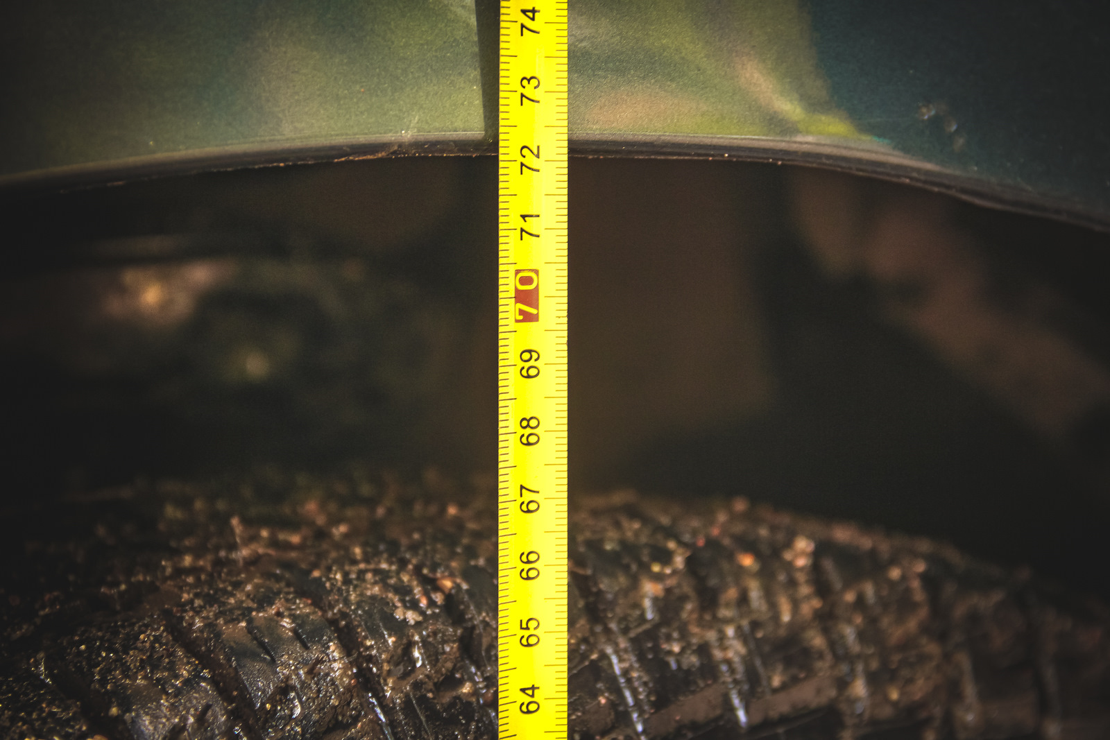

Пришла пора менять пружинки родные. Хотелось заодно сделать повыше и убрать пробивание задней подвески. Колхозить с увеличенными задними амортизаторами от опеля не было никакого желания, да и менял я все вкруг в том году. Решил проверить, что такое усиленные пружины. Изначально хотел технорессор, но до них не смог дозвониться. С Украины заказывать долго, пружины от Влада — дорого и явно не стоят своих денег. Наткнулся на московскую фирму "Витая Сталь". Отзывов по ним нету, на драйв2 — только один человек на Опель себе поставил и стал счастливым. Ну и я решил. Звонок. Заказ. 2 дня доставка СДЭКом и они у меня.
Вообщем теперь вот такая сборочка:
Амортизаторы Kormax ( артикулы перед — KMS024L , KMS024R , задние — KMA026 ) + пружины усиленные от компании "Витая Сталь" + резина BFGoodrich Urban Terrain R16 215/65.
Диаметры прутков — Перед 13.2 мм, Зад 11.2 мм, на сотые доли мм толще оригинала.
Ну и вот так это всё выглядит сейчас:
По итогу скажу — Пружинами очень доволен. Машина стала другая. Совсем. Зад не пробивает. Перед собранней. На текущий момент я счастлив и продолжаю испытания=).

Замерил кое-как древним штангенциркулем передние пружины — Витая Сталь примерно 13.2 мм, оригинальные пружины 11 с копейками мм.
понятно что ничего не понятно, на стоке перед у нас 13,2 а зад 11,17, у вас получается также на усиленных?
Прошу прощения, померил заднюю вместо передней. Короче, толщина прутков как на штатных пружинах — 13.2 перед, 11.2 зад. Ну что прислали мне, то прислали… Расписал как есть. Все равно я пока доволен этими пружинами. Покатаюсь пару тысяч напишу все честно, мне за рекламу не платят…

Параметры я сам не знаю). Я им позвонил и спросил — У вас есть усиленные пружины стандартной длины на киа соул 2009 год? Сказали есть и прислали эти. Встали четко. По поводу валкости — небольшая есть, в повороты комфортно заходить. Но повторяю : я ещё особо не гонял на них и так сказать полных испытаний не провел))

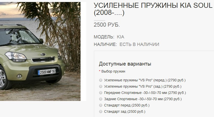

Ставил — Усиленные пружины "VS Pro" (2790 руб.) — или — Стандарт (2500 руб.)? — скрин…
Разницы в параметрах у них на сайте хрен найдёшь (кроме спортивных)
На сайте у них вообще ерунда с ценами. Мне зарядили 4000 за комплект усиленных. Поэтому в цене вопроса я и написал 8800 — пружины плюс доставка в СПб.
Бесят такие колхозные производители (Витая сталь — по части маркетинга) — то больше, то меньше, по моделям непонятки… Усиленные пружины "VS Pro" (2790 руб.) — или — Стандарт (2500 руб.)? Кому то 4000 заряжают.
