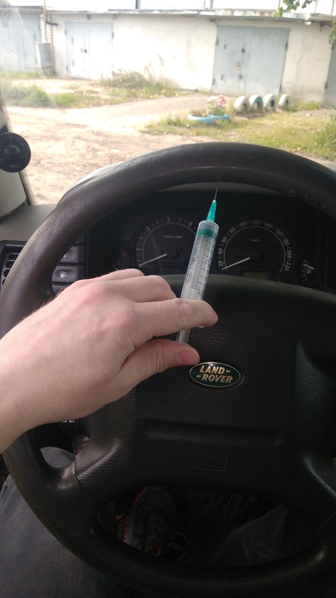

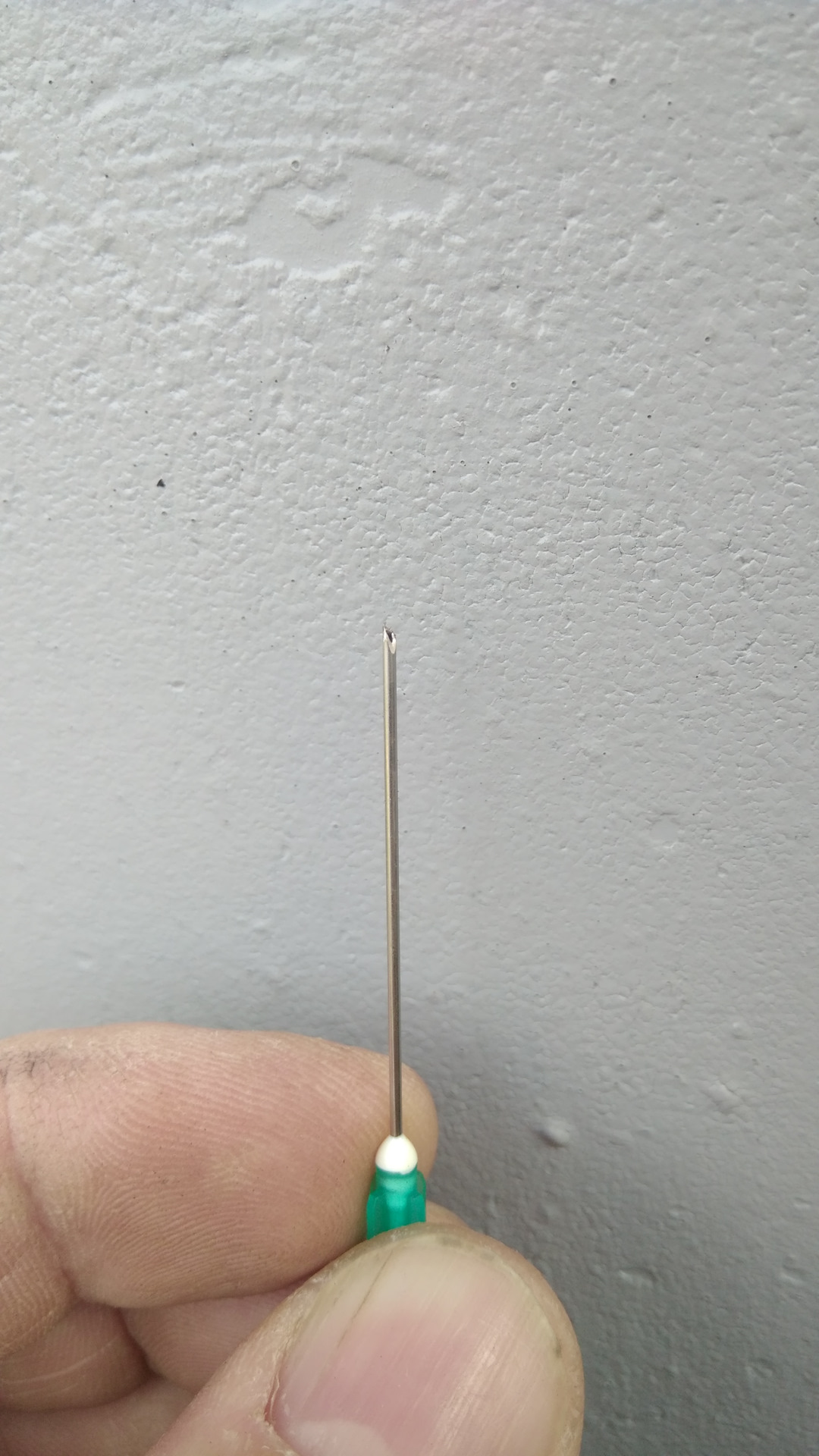

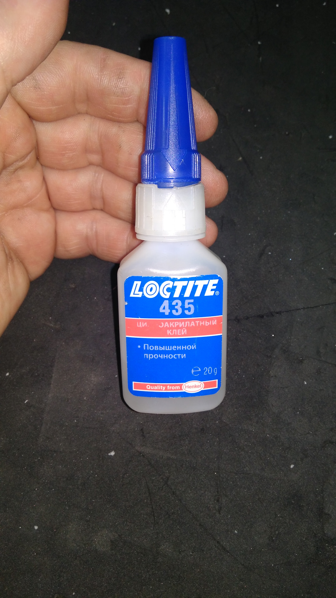

Всем привет. Очень люблю хорошие рули и обязательно с коженой отделкой. На моём Дискаре руль без отделки, к тому же оболочка отошла от каркаса от старости. Перед обтяжкой кожей решил обязательно восстановить целостность руля. На работе есть отличный для этой цели клей Loctite 435. В качестве инструмента естественно медицинской шприц. Только острие иглы укоротил, чтобы легче попасть в (вену)😁 пустоту между оболочкой и каркасом руля. Сначала сверлил отверстия сверлом толи 1 толи 1,5 мм, не помню. Для иглы они не нужны а вот воздух при введении клея будет уходить. Плотность клея между обычным супер клеем и гелем. С первым игла скорее всего засохнет слишком быстро и будет очень марко. Супер клей гель же слишком плотный, навряд ли в шприц наберёшь. Но я сразу использовал локтайт, как проверенный. После шприцевания клеем повращал оболочку на каркасе, чтобы он лучше распределился по пустоте. Всё получилось хорошо, теперь можно отдавать в обтяжку.
