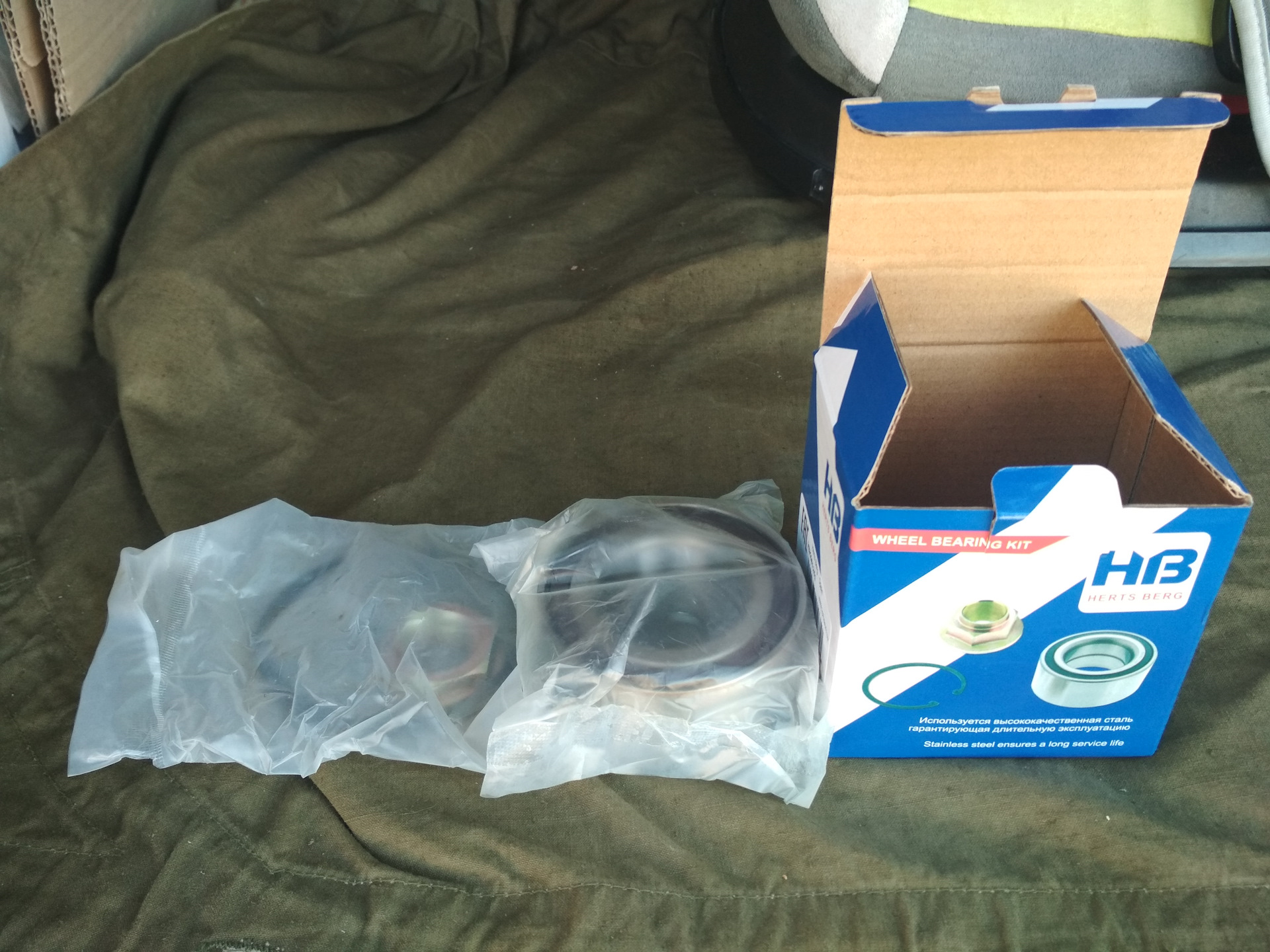

В общем дело было так — менее года назад загудел у меня передний левый ступичный подшипник, мы с отцом его благополучно поменяли, о чем есть соответствующая запись — www.drive2.ru/l/513642080669532308/.
И всё было хорошо. Но некоторое время назад слева спереди снова начало гудеть. Типичные характерные признаки — гудит слева, при повороте руля вправо гул усиливается, так как нагрузка на левую сторону возрастает, при повороте руля влево — гул пропадает. Я конечно подрасстроился, ведь подшипник меняли совсем недавно, брали хороший дорогой, фирмы SNR. Ну думаю тут два варианта: либо деталь попалась бракованная, либо же мы с батей где-то как-то накосячили при замене.
Гул со временем прогрессировал и недавно стал совсем уж сильным, гудеть стало уже даже при движении прямо. Ничего не поделаешь, решил менять. Времени было в обрез. Купил подшипник (подешевле, фирмы HB), оставил вечером машину отцу, он поменял его. И вот тут выяснилось самое интересное! А гул то вообще не пропал после замены подшипника, и вообще ни капельки не изменился! Не в подшипнике дело! Таким образом выходит, что всё оК с SNRом тем было, и не накосячили мы при прошлой замене. Зря покупали и меняли подшипник сейчас. Но вот вопрос! ЧТО ГУДИТ? Что *ука гудит по симптомам ровно точно также, как ступичный подшипник?

В итоге заменил и с другой стороны подшипник, и подвесной подшипник. И как рукой сняло. Всё прошло.

Я чуть тоже не поменял рабочий подшипник. Дело было так — гудит правый подшипник. Симптомы на лица как ты описывал. Поднимаю колесо пытался пошевелить колесо, люфта нет. Но мы сначала делаем потом думаем. Стал разбирать подвеску(многорычажку) после чего бросил и собрал назад (подшипник не снимал). Поднял левую сторону и вот он "зараза" куда спрятался. Замаскировался. Хотя симптомы справа были. Поменял левый и все гуд
Такая же фигня была. Я был на 100% уверен, что гудит справа, но мастер, подняв машину на подъемник, приговорил левый)

Подвесной подшипник. Или задний какой.
Вот и я думаю, что подвесной.

У меня ещё подвесной гудел, когда поддаешь газу. Накатом когда катится машина-не шумел практически.
Можно ещё привод проверить
Подвесной подшипник привода? Вроде больше там нечему гудеть…
Тоже мысли только в сторону подвесного.
Возьмись за полуось и подергай её, если поднипнику хана, будет люфт небольшой
