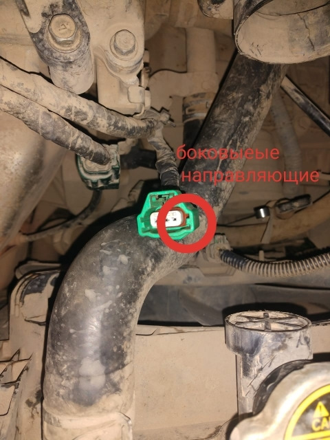

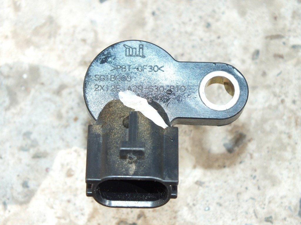

Пришли датчики коленвала и распредвала. И возникла проблема, несовпадение расположения боковых направляющих датчиков и колодок.
Запчасти на фото: Q5306
Есть ли разница в распиновке датчиков?
Обновление:
Установил датчик коленвала путем среза боковых направляющих. Машина завелась.
С новым датчиком распредвала такое не прошло. Машина не завелась (Или датчик бракованный, или распиновка не та), деньги потеряны.
