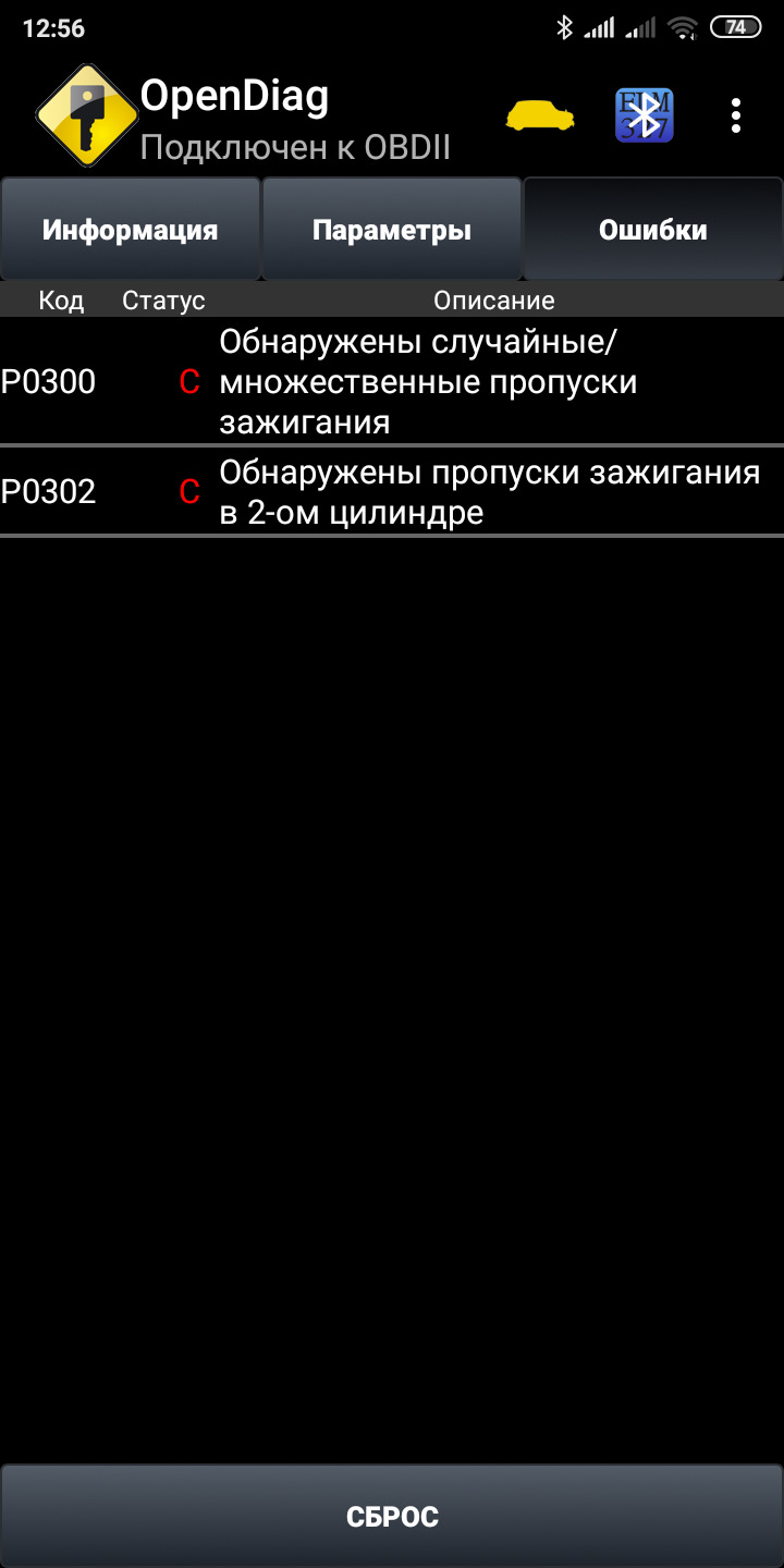

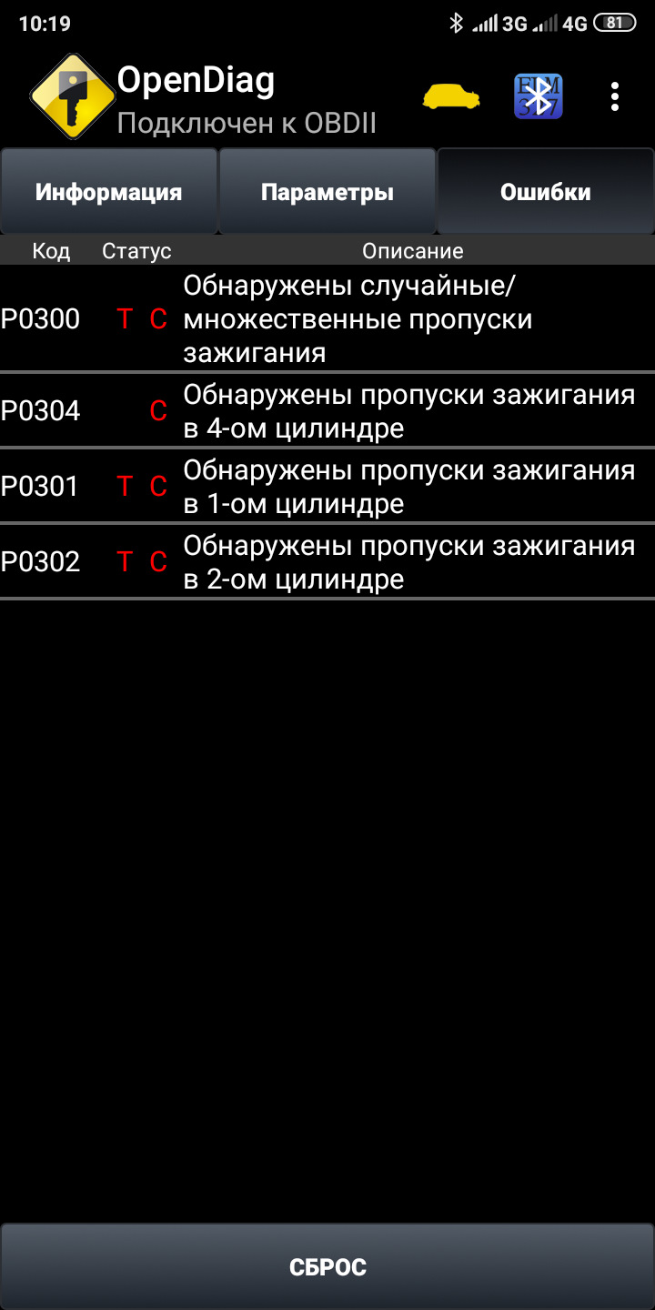

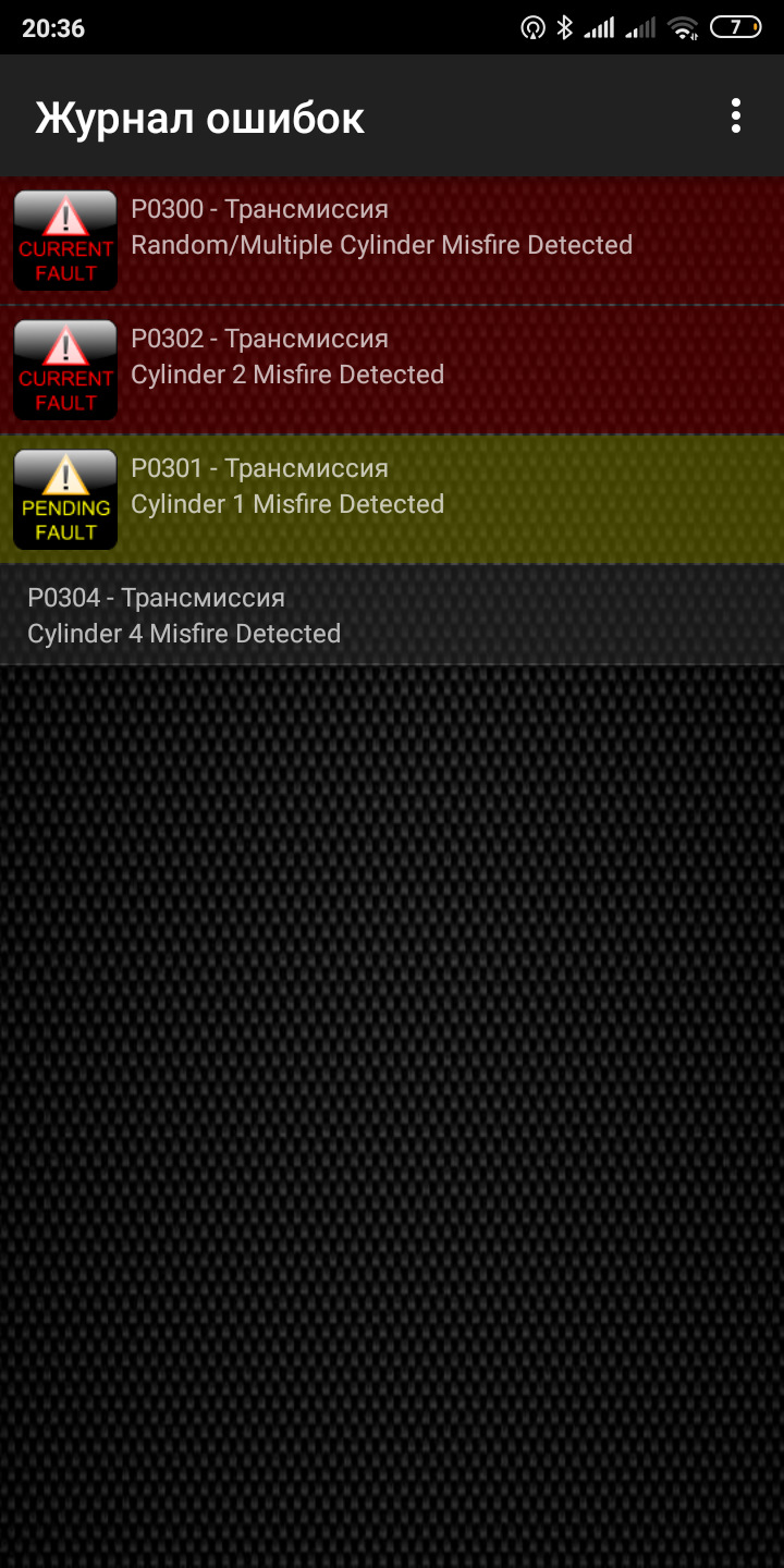

Всем привет! После приезда в город из деревни, движок начал троить, отсканировал и вышли такие ошибки (на фото).
Проверил бронепровода (целые).
Свечи выкручивал (зазор норм).
Заметил сегодня, что после запуска постоянно работает бензонасос !
Может кто подскажет, что может быть?
Компрессию не замерял ещё.
P.S. заменил датчик распредвала ( было и стало на фото), пропуск во 2 цилиндре остался

У меня было только ошибки по пропуску зажигания во втором и третьем целиндре. Виною всему был датчик распредвала. Заменили и все гуд.
Тоже как вариант. Надо точно выявить, чтобы лишние не покупать и не менять
Он стоит 250 руб.(Белгородского производства). И сразу чек погас
